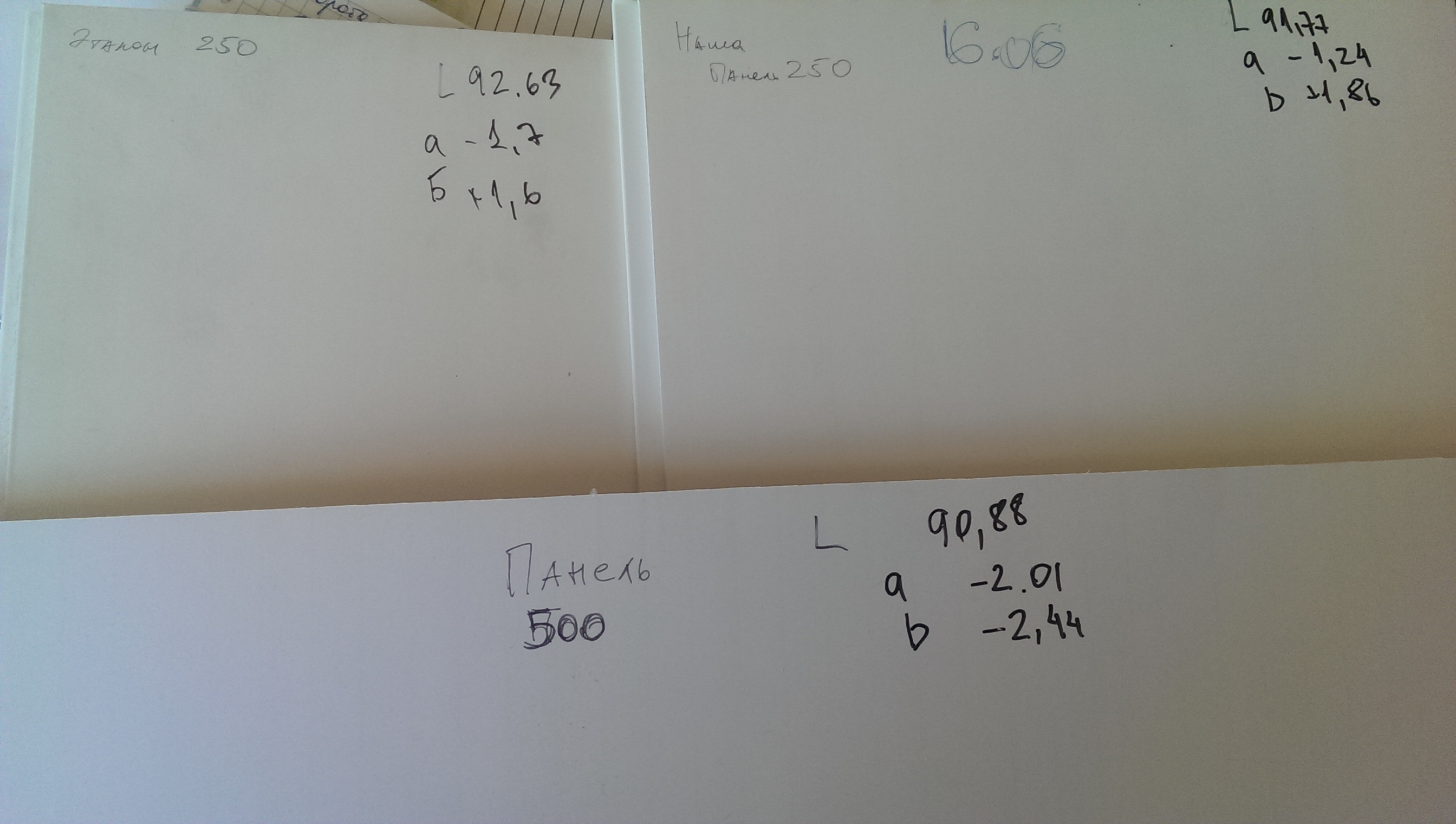

Все советы мне понятны, но вопрос остается не закрытым, есть рабочая база, реология и процесс переработки устраивает нужно теперь откорректировать цвет, есть эталон и 2 изделия 250мм панель и 500 мм панель, вот ее цвета и цвета моего изделия:
в рецептуре титана 2,5 кг ов-1 - 40 грамм и ультрамарина - 14 грамм
250 я панель 65й экструдер китаец коника
500 я панель 80й экструдер китаец коника
температуры по трубе 65й с первой до Адаптра 193 188 185 176 178
температуры о трубе 80й с первой до адаптера 193 189 186 183 178 180
помогите попасть в цвет эталона

Только изменением рецепта в координаты цвета эталона не удастся попасть, режимы переработки тоже придется корректировать.

из рецепта панели на 500, надо убрать ультрамарин. Этим вы уйдете по b из голубой в желтую область и одновременно повысите белизну. Ультрамарин придает голубой оттенок, но снижает белизну. В нашем производстве ультрамарин Премьер RX от холлидей пигментс работал именно так.
