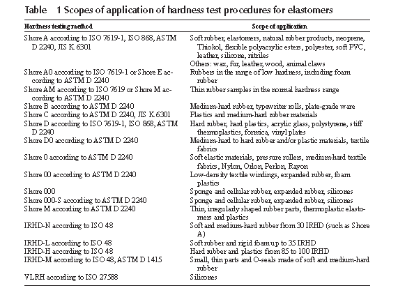

Могу померить твердость по шкале Шор А. Пишите в "личку".
Ниже таблица по твердости и методам измерения из книги: Herrman K., Hardness Testing, Principles and Applications-ASM International, 2011
