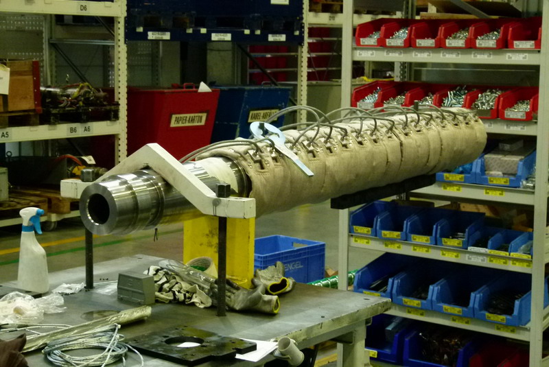

А можно фото термочехла получить в личку? Или сделайте фото в ветке.

Себастьян писал(а):А можно фото термочехла получить в личку? Или сделайте фото в ветке.
С ув.
Пока видел только на выставках, на фото и ТПА. На ТПА видел на тех предприятиях, где озаботились экономией. Найду в Инете, скину. Сейчас могу только так)))

Re: Нагреватели на экструдере.
Вот есть отличное Корейское решение. Отлично подходят и для ТПА и для Экструдеров. Экономия электроэнергии на лицо. Предприятия с высокой культурой производства давно уже используют.
На заводе ENGEL чехлы устанавливают сразу.Себастьян писал(а):А можно фото термочехла получить в личку? Или сделайте фото в ветке.
Ок. Спасибо за фото.
У меня на экструдерах тоже стоят чехлы, но только у меня сейчас процесс оптимизации, а соответственно новые но более эффективные мероприятия приветствуются.

... Почти всегда ставит то, что есть или то, что смог сделать (заказать). Как правило мощность такой замены ниже.
Для порошкового ПВХ первая зона экструдера наиболее важна в процессе переработки. Потому, что процесс переработки становится не стабильным из-за сползания точки расплава(агломерации) в сторону головки. Плюсом к этому довольно большая масса металла шнека. Причем в зоне загрузки шнек постоянно охлаждается свежим порошком. Отсюда прогрев до рабочих температур занимает значительно большего времени.
Установка чехла. Снижает потери тепла над таким нагревателем. Корпус цилиндра меньше теряет тепла наружу...
Подобное явление есть и китайских коничек. особенно у 85-ой с шнеками без принудительного темперирования шнека.
Поэтому. порекомендовал бы поставить теплоизолирующий чехол ещё на цилиндр под колодцем дозатора. Это было бы не плохо для переработки с большим наполнением смеси.
Экономия электроэнергии? Думаю нет. А вот снижение брака и потерь машинного времени на его выпуск. Это более вероятно. Но это ИМХО.
Есть некоторые особенности работы Микросанов.atmorkov писал(а):И так, отписываюсь по результатам. Неделю работает экструдер с термочехлом. Экструдер микросан 68, повесил на одну зону, для второй зоны чехол потерял (мне чехлы на халяву поставщик дал). Так же повесил на голову и адаптер. В итоге экономия составила 8,4%. Был замер до установки и замер после установки. Пока месяц гоняю, потом если результат сохранится, то буду заказывать. Окупаемость 3 месяца. Экономия в среднем 15 тыс руб в месяц при 80% загруженности.
Недостаточная мощность нагревателя для сегодняшнего наполнения смеси. Относительное короткая живучесть нагревателя первой зоны. Переработчик не всегда может поставить стоковый нагреватель. Дорого! + сложившиеся традиции оценки процесса
