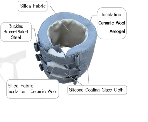

Скорее индукционные. А еще лучше на нагреватели с цилиндром термочехол надеть, что бы тепло не в цех уходило, а концентрировалось в нужном месте, тем самым меньше требуется электроэнергии на поддержание температуры нагревателями.

YUDO
Сообщения: 167
Зарегистрирован: 07 июл 2011, 14:49
Город: Москве
Благодарил (а): 6 раз
Поблагодарили: 19 раз
Re: Нагреватели на экструдере.
#6 Сообщение YUDO » 22 май 2014, 13:55
Вот есть отличное Корейское решение. Отлично подходят и для ТПА и для Экструдеров. Экономия электроэнергии на лицо. Предприятия с высокой культурой производства давно уже используют. :ti_pa:

Поэтому. порекомендовал бы поставить теплоизолирующий чехол ещё на цилиндр под колодцем дозатора. Это было бы не плохо для переработки с большим наполнением смеси.
Экономия электроэнергии? Думаю нет. А вот снижение брака и потерь машинного времени на его выпуск. Это более вероятно. Но это ИМХО. :smu:sche_nie:
:pri_vet:-:
atmorkov
Сообщения: 306
Город: Красноармейск
Благодарил (а): 5 раз
Поблагодарили: 10 раз
#30 Сообщение atmorkov » 16 фев 2015, 11:59
новичёк писал(а):Добавлю свой пятачок
Есть некоторые особенности работы Микросанов.
Недостаточная мощность нагревателя для сегодняшнего наполнения смеси. Относительное короткая живучесть нагревателя первой зоны. Переработчик не всегда может поставить стоковый нагреватель. Дорого! + сложившиеся традиции оценки процесса :ni_zia: ... Почти всегда ставит то, что есть или то, что смог сделать (заказать). Как правило мощность такой замены ниже.
Для порошкового ПВХ первая зона экструдера наиболее важна в процессе переработки. Потому, что процесс переработки становится не стабильным из-за сползания точки расплава(агломерации) в сторону головки. Плюсом к этому довольно большая масса металла шнека. Причем в зоне загрузки шнек постоянно охлаждается свежим порошком. Отсюда прогрев до рабочих температур занимает значительно большего времени.
Установка чехла. Снижает потери тепла над таким нагревателем. Корпус цилиндра меньше теряет тепла наружу...
Подобное явление есть и китайских коничек. особенно у 85-ой с шнеками без принудительного темперирования шнека.
Эти моменты как раз и изучаю. Смотрю, как линия запускается, сколько отходов, замер электроэнергии. Хочу все это проанализировать. Нагреватели у нас нормальной мощности, как с родных. Через месяц отвечу.
