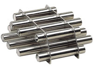

Подскажите пожалуйста, опытные коллеги.
Слышал что с казаньоргсинтезевским сырьем ловили в экструдер случайно? попавшие болты. Есть ли смысл поставить на входе сырья что нибудь типа магнитной сетки? Где такую взять? Гугл молчит(или искать не умею).
и второй вопрос. Есть маркиратор -нету букв.Где бы раздобыть?

1. Первая же ссылка в гугле http://magnet-prof.ru/index.php/magnitn ... vatel.html
2. Обратитесь к гравёрам, они обычно занимаются изготовлением клише для тиснения.

Магнитную ловушку желательно установить между бункером и входом в цилиндр. В зависимости от производительности линии, размеров переходника, возможностей ставили решетку с 3-мя или 5-ти магнитами. При производстве труб недорогой и эффективный вариант.
Конкретно болты и гайки не встречались, в основном мелкая стружка.

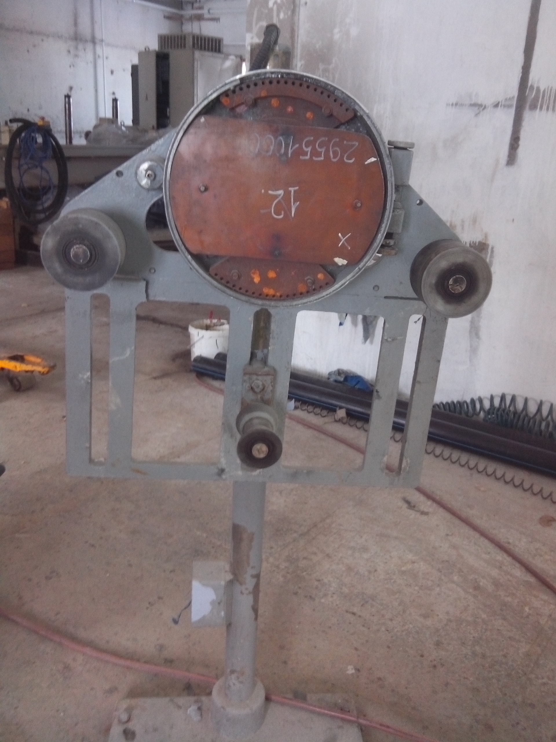

Ребята ,ну а струйник какой то специальный надо или как?

Sergpolimer писал(а):Магнитную ловушку желательно установить между бункером и входом в цилиндр. В зависимости от производительности линии, размеров переходника, возможностей ставили решетку с 3-мя или 5-ти магнитами. При производстве труб недорогой и эффективный вариант.
Шрифтами для маркераторов занимался 4-5 лет назад. Граверы загнули цену около 10 тыс$. за несколько типоразмеров шрифтов. Заморачиваться не стали, купили струйные принтеры. Сейчас подумываем над приобретением лазерных
Боюсь даже не столько болтов, сколько отколовшегося уголка ножа своей дробилки, а ловушки действительно классные-обязательно поставлю

2. Какого типа у вас маркиратор ? Есть фото ?
У струйников или лазерных есть как плюсы так и минусы.
Встречаются так же и флексо маркираторы, цвет краски - любой.

Чтобы обезопасить оборудование от проникновения металлических осколков, установите в удобных для обслуживания местах на дробилке (транспортёре, в месте затаривания и т.д.) дополнительные улавливатели.

Александр А писал(а):Добрый день !
вот такой маркиратор от немецкой линии

всё бы хорошо, но судя по всему маркировщик на фото подразумевает использование ленты, т.е. помимо самих клише нужна будет система проводки ленты (штанга для размотки с тормозом и штанга на намотки с двигателем с фрикционом или как).
в итоге:
вариант 1 - обратиться к этим итальянцам по поводу клише (очень уж у них похожи модели на маркиратор)
вариант 2 - поставить струйник, лазер, флексо принтер

Маркиратор еше не использовал, подозреваю что он просто как утюг(для дополнительного окрашивания ничего нет)
Трубу предполагаю 110 и 63 мм. Судя по отзывам, проще озаботиться покупкой принтера.Еще бы знать какой принтер нужен-кто опыт имеет поделитесь пожалуйста...

Судя по фотографии - это термотиснение, значит расходы понесёте только на первоначальную покупку штампов. Тут лучше узнайте конкретно стоимость набора клише, тем более для такого малого диапазона достаточно одного размера шрифта. Если цена вопроса зашкалит за 200-250 тыс. руб., то начинайте рассматривать вариант с принтером. Цена на промышленный струйник начинается от 200 тыс. руб., но выбор принтера -- это уже отдельная тема.

Чтобы внятно объяснить граверу что нужно сделать,надо хотя бы представлять, как выглядит этот шрифт :sh_ok: Я уж не говорю про чертежи. Может кто нибудь сбросит хоть фото шрифта?

#26 Сообщение Figaro » 22 мар 2014, 19:59
Примерно так:

#27 Сообщение Инфузория » 22 мар 2014, 20:07
клише имеют такой вид
Радиус закругления зависит от радиуса барабана маркировщика. Высота клише, как правило, подбирается таким образом, чтобы длина образуемой внешней окружности составляла 1 метр (то есть диаметр барабана со вставленным штампом должен быть 318-319 мм).

А текст регламентируеся как то (согласно ГОСТу)или фантазируют?
Инфузория
Сообщения: 41
Зарегистрирован: 24 янв 2014, 22:37
Страна, Регион, Область: RF
Город: "Таги-и-и-л"
Re: Магнитная сетка и буквы маркиратора трубы
#30 Сообщение Инфузория » 22 мар 2014, 21:59
Риф писал(а):А текст регламентируеся как то (согласно ГОСТу)или фантазируют?
Пункт 5.3 в ГОСТ 18599-2001 или ГОСТ Р 50838-2009 регламентирует минимальные требования к маркировке трубы. А в пункте 5.3 есть отсылка к пункту 4.5 :-):
Фото взято тут
