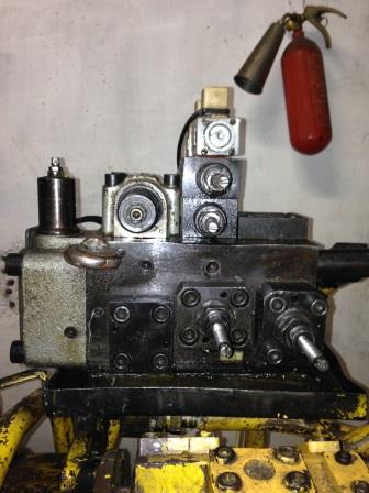

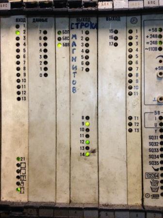

Здравствуйте, Уважаемые форумчане, уже не раз с Вашей помощью удавалось решать задачи по ремонту Хмельницких ТПА. Создал новую тему т.к. не нашел прямого ответа на свой вопрос касательно отсутствия декомпрессии на ДЕ 3130.
На строке магнитов загораются 9,12,14 " в наладке" гидромотор не "отъезжает", а наоборот "оказывает давление" на шнек.
Не задолго до отказа были поменяны штоки гидроцилиндров механизма впрыска, после замены все работало и крутилось, а потом пропала декомпрессия.

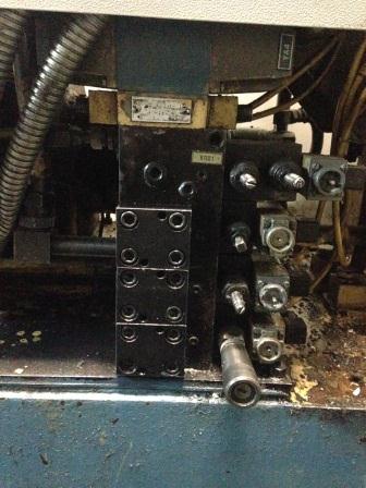

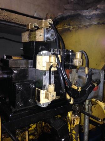

Здравствуйте, вот фотографии блока впрыска и блока управления насосами

В строке магнитов загораются светодиоды 9,12,14. Загрузку в рабочем цикле не могу проверить, т.к разбираем материальный цилиндр,чтобы достать шнек. В режиме "наладка" грузит.

Ну я же сказал, как он выглядит. У Вас на фотке на него указывает огнетушитель. Так вот обратите особое внимание на нижний клапан с "крутилкой", осмотрите его хорошенько снизу, когда снимете, особенно центральное отверстие в нем.

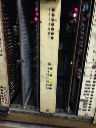

На машинах 3330 имеется магнит 14, а на 3130 кажись нет, там в комбинации идет 11 вместо 14, вот тут и вопрос. А не стоит ли на блоке управления программа от другой машины? Соответственно и нет управления нужным распределителем.
Еще раз: проверьте пальцами включение электромагнитов!

#16 Сообщение Sjek » 14 мар 2014, 14:33

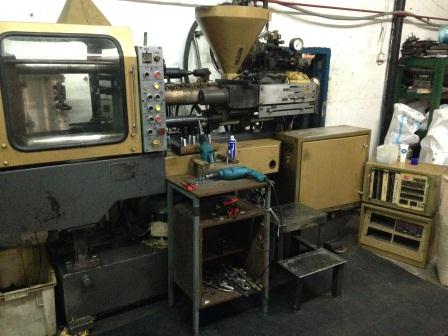

Вот на этой машине пропала декомпрессия
при нажатии на кнопку отвода шнека загораются вот эти светодиоды

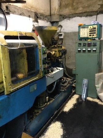

Вот до недавнего времени с релейной системой управления, сейчас переделали
вот результат при отводе шнека

Сфотографируйте крупно гидроблок впрыска с разных ракурсов и укажите, какие именно магниты включаются при декомпрессии.

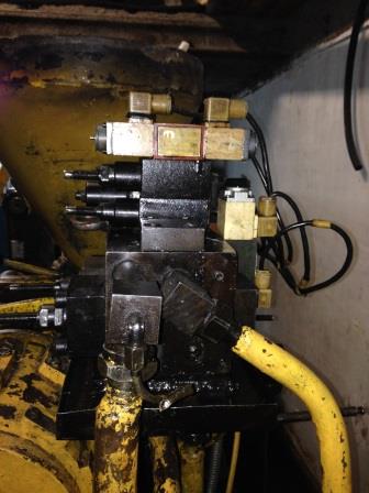

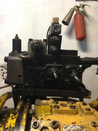

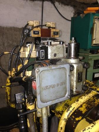

Фото
при нажатии на этот магнит гидромотор делает "потуги" в сторону отвода

Воот! На фотке я вижу магниты 12 и 11! При декомпресии обязательно должен включится 11, чтобы дать слив с полостей впрыска. Попробуйте вручную нажать кнопку на пульте управления и проверьте пальцами включение соответствующих магнитов. Дерзайте!
