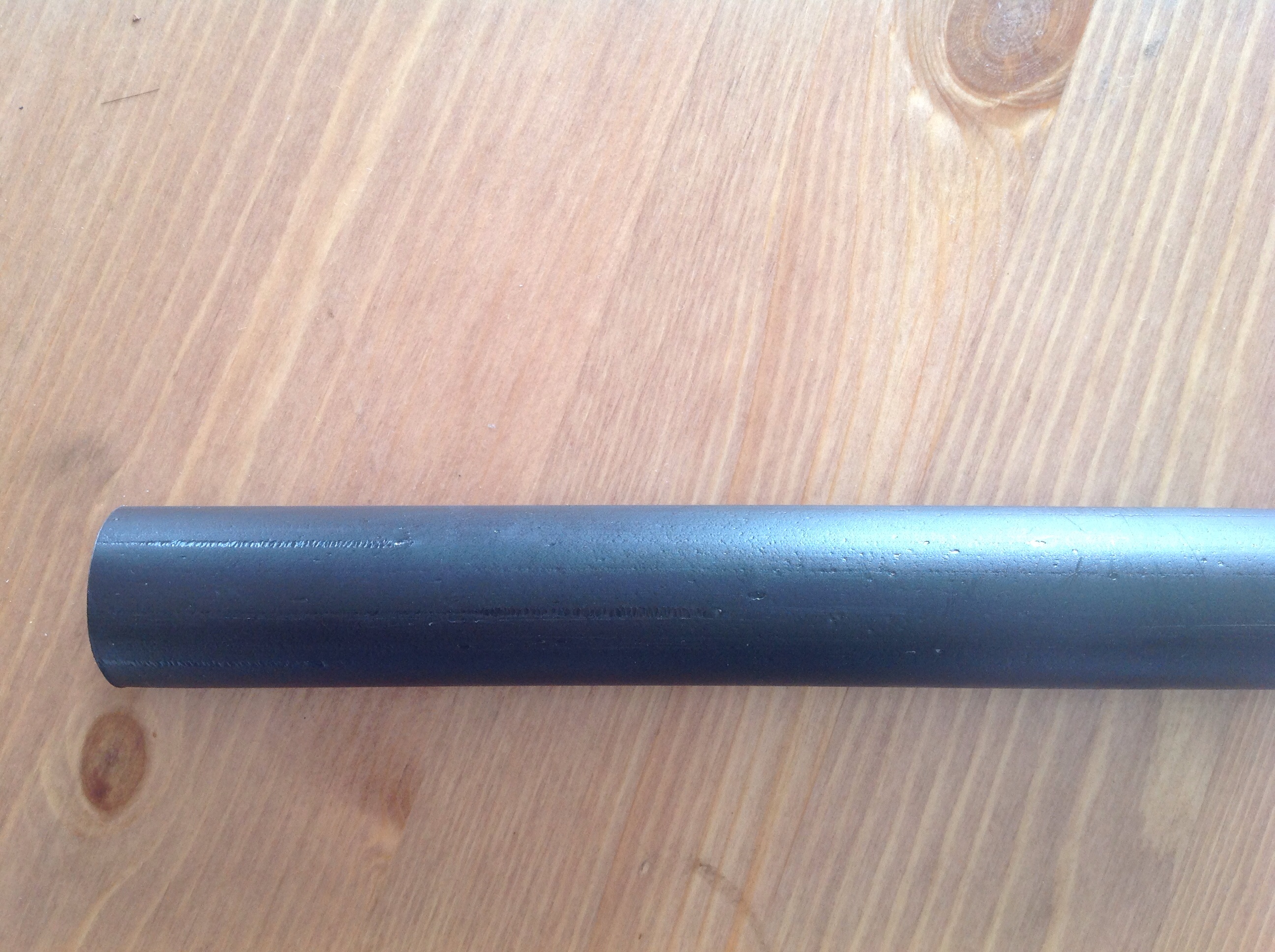

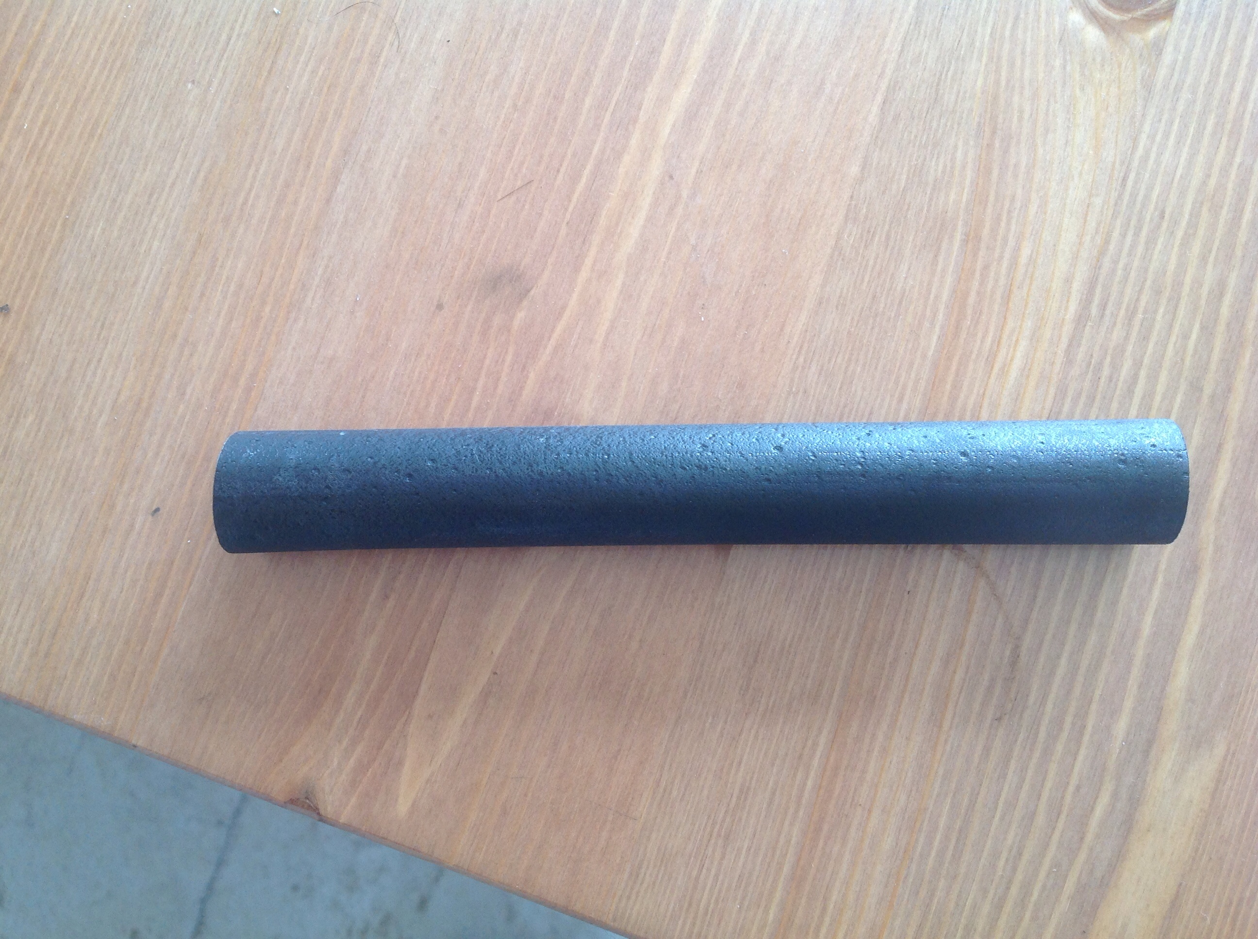

#9 Сообщение Sutk2006 » 11 мар 2014, 10:08
С увеличением скорости происходит вот это
Сообщения: 1588
Поблагодарили: 390 раз
Re: Температуры
#10 Сообщение Мулланур » 11 мар 2014, 12:10
У Вас на этих фотографиях скорей всего противоположные причины, Полосы говорят что часть материала не успела расплавиться, а на другой закипает.
Но так как вы как партизан выдаете минимум инфомации, то помочь Вам сложнее.
У меня пенилось сырье из-за: 1) повышеной влажности; 2) примесей ПВХ, органики, краски и т.д. 3) Китайский экструдер был взят из гранулятора для ПВД ( с большой зоной сжатия в конце).
Если хотите изменить качество трубы, то займитесь сортеровкой и подготовкой сырья.

При таком разнообразии материалов сложно подсказать наиболее оптимальные температуры.
Представленные дефекты появляются при влажном сырье или низких температурах переработки.
На работающей линии проведите эксперимент:
снизьте скорость и если проблема уйдет – поднимите температуру на цилиндре, адаптере, головке.
Если проблема не исчезла: увеличьте температуру и время нахождения сырья в загрузочном бункере или проводите предварительную сушку материала.

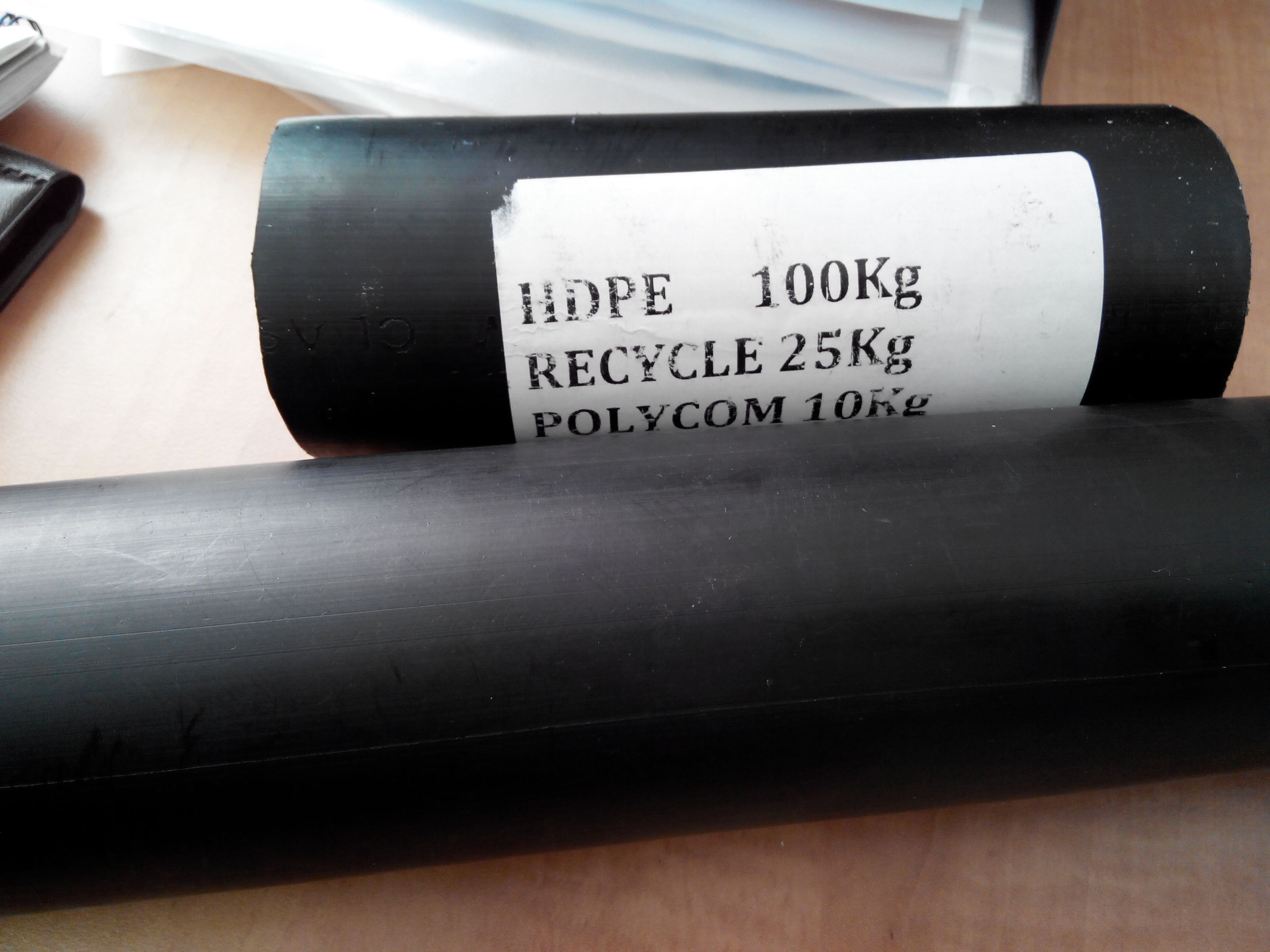

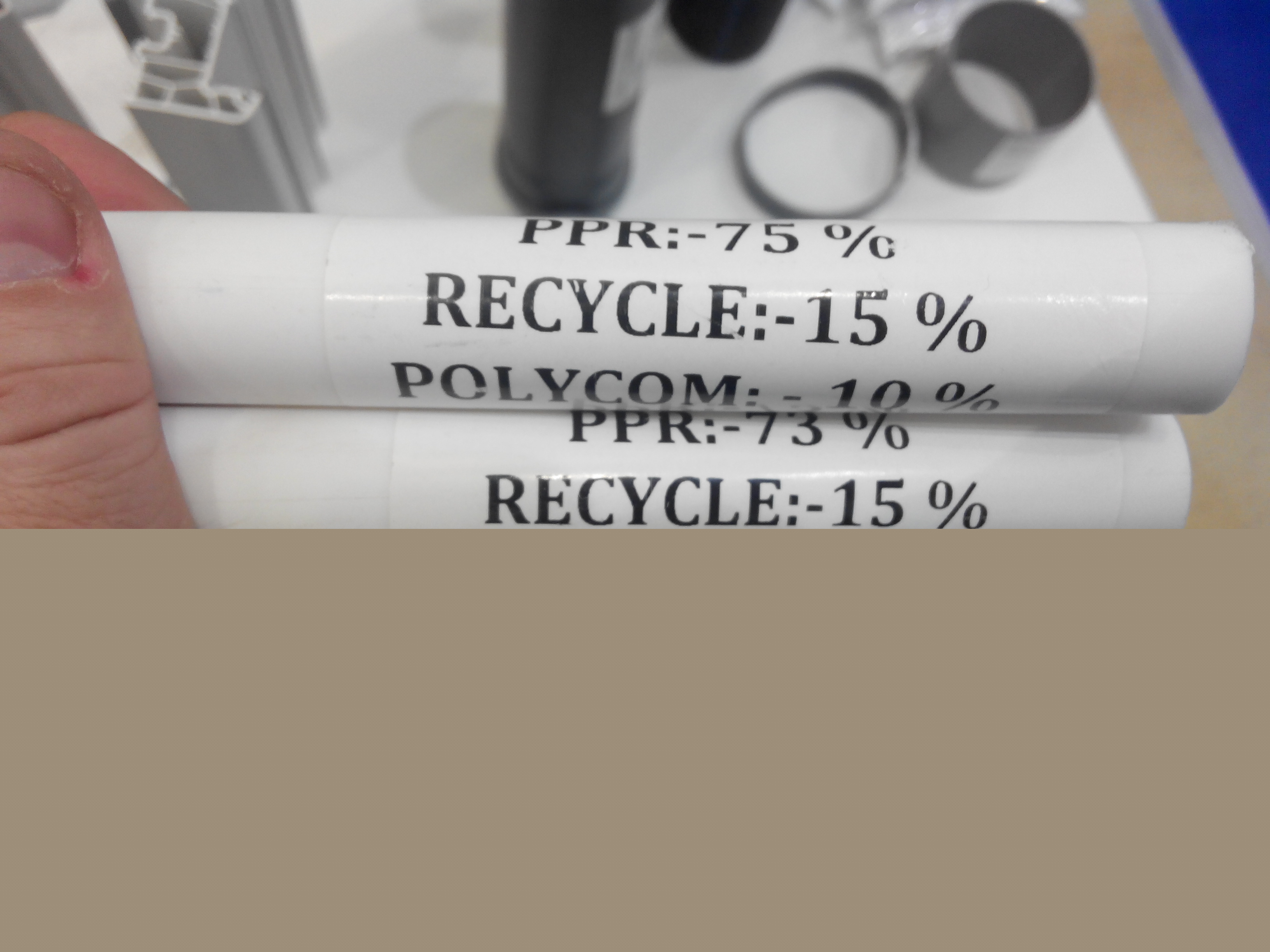

Без сушки - никуда...
Еще рекомендую модификатор для ПЭ и ПП. Труба станет блестящей и подтянет хорошенько физ-мехи

Сватали нам Поликом. По-моему проще самим мела добавить. :-):

#22 Сообщение Iron Smile » 13 мар 2014, 08:38
_Андрей_ писал(а):Сватали нам Поликом. По-моему проще самим мела добавить. :-):
Так чем закончилось, добавили?
Если бы все было так просто, то и не было бы подобных модификаторов. Просто, не рождалось бы на свет.
ПСихология нашего полимерщика "сами с усами", но вот кто добивается результата, понимают, что это эффективно.
