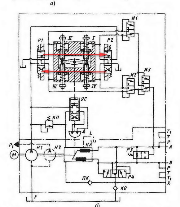

Проблема в следующем. После того как масло нагревается, в момент загрузки материала периодически насос не создает давления. Стрелка на насосе НАПЭСЛ 140/20 сначала поворачивается, а через некоторое время возвращается в ноль. Все остальные операции машина совершает в штатном режиме. Может кто подскажет? Заранее благодарен.

Какое давление показывает манометр на насосе управления в этот момент? Как понимаю, он у вас сдвоенный, так того что отвечает за подачу масла на отклоняющую систему. Если 30-50 кг/см, то для начала я бы, если нет запасных распределителей управления насосом НАПЭСЛ, поменял местами родные и посмотрел, переместилась ли следом проблема.

1. А если при этом вручную нажать на диаметрально противоположный магнит управления насосом?
Что происходит?
2. если в этот момент скинуть фишку с магнита расхода загрузки и нажать противоположный магнит на этом же распределителе?

Их моего недавнего опыта... Смотрите крутилки под магнитами(сломанные пружины,сломанные штоки) внимание на 27 магнит(он на впрыск,но на загрузку влияет). Поменять местами распределители на насосе(верхний с нижним). У меня не шла загрузка вообще,подробно через реле,параллельно к 53 еще один магнит,который по диагонали,номер не помню.

У нас стоит плк и есть возможность выбора включения любого из электромагнитов на насосе, но в тот момент когда это происходит, при включении любого из этих клапанов ничего не меняетя. Местами клапана менял. Бошку разбирал, все на месте. И еще наблюдение если периодически в этот момент нажимать на клапан впрыска, то на короткое время давление поднимается, И может даже после нескольких таких нажатий стабилизироваться.

Вот в этом блоке и пробуйте покопать,я бы разаинтил все по одному,начиная с верхнего.. Сам недавно столкнулся с таким аппаратом,до конца не разобрался,но если где то ломается пружина,не обязательно,что давление пропадет именно в этой магистрали..... Очень интересная конструкция. У меня давления не было вообще на загрузке,у вас,как я понял эпизодически? До работы доберусь,посмотрю записи,где копал. Хотя до этого времени,скорее всего уже гуру подтянуться,и все расскажут,где и как копать точно :-)

Если после того как пропало давление, перейдя на наладку, вручную понажимать только магниты распределителей управления, не происходит отклонение стрелки только при нажатии на 53 или на всех четырёх? И 35 кг, это после того как ушло давление на горячем масле? И на сколько горячем? Хотя, если масло перегрето, то давление бы снизилось на всех операциях, а не именно при наборе. И когда давление появляется вновь, нет ли такого звука, словно подсасывает воздух?
