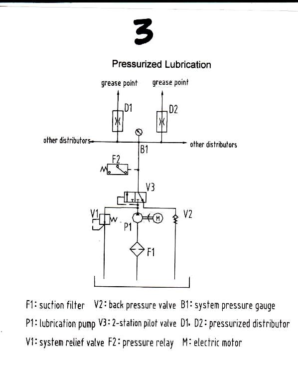

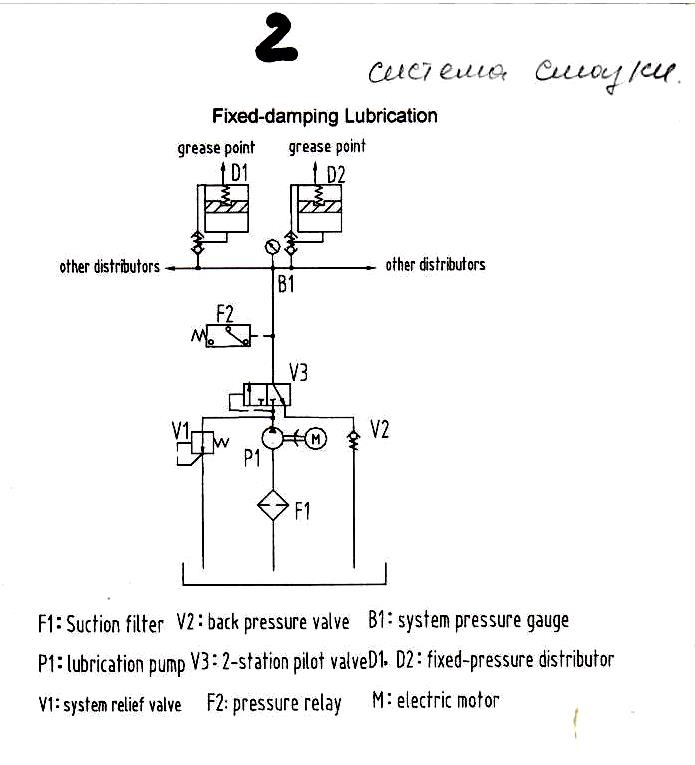

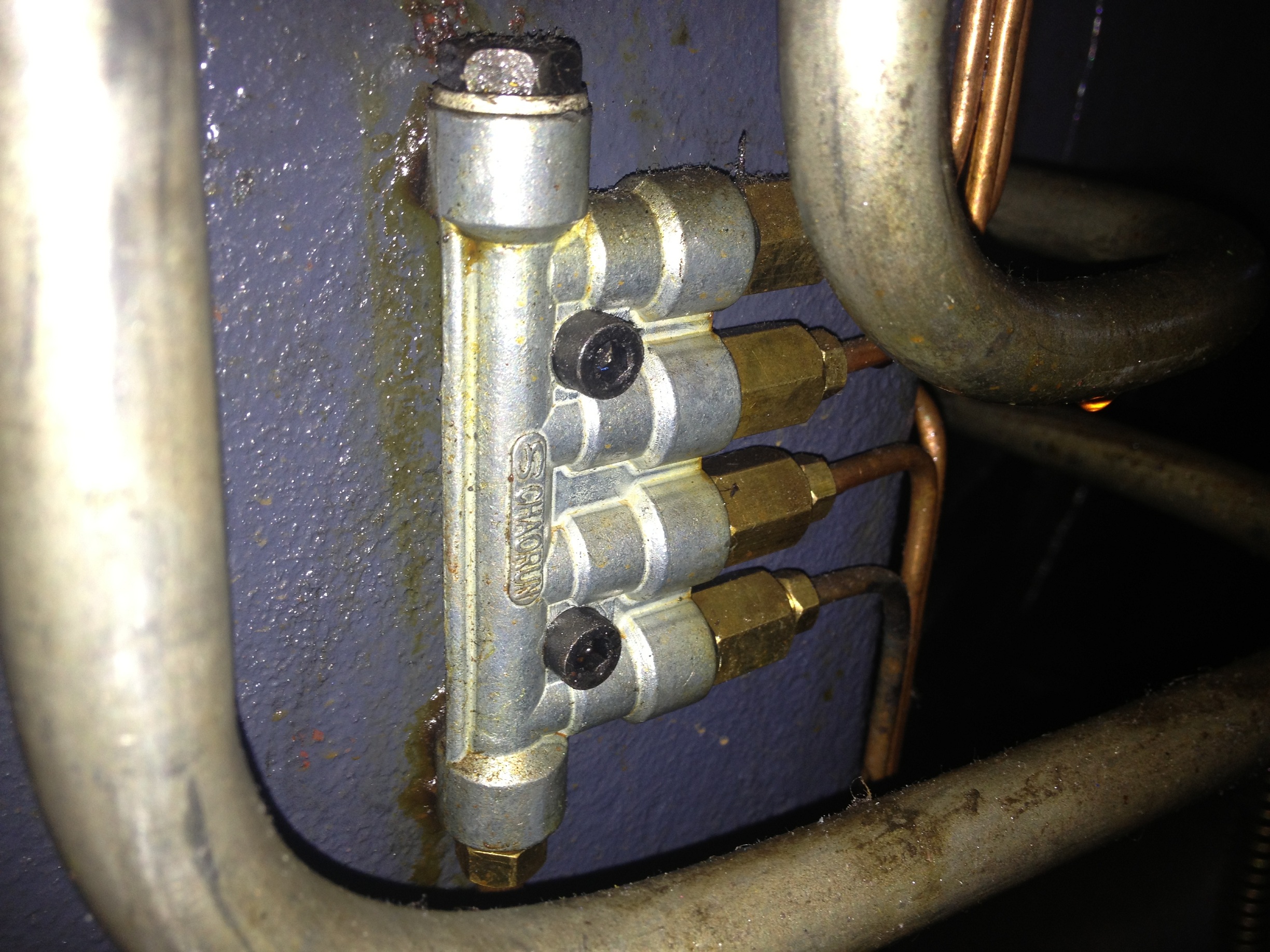

Собственно нужны инжекторы для системы смазки в китайских ТПА. Фото прилагается
- Эксперт Гидравлик
- Сообщения: 5651
- Благодарил (а): 604 раза
- Поблагодарили: 825 раз
Re: Подскажите где приобрести инжекторы для системы смазки?
viewtopic.php?f=28&t=16391 1)Надо определится с конструкцией питателей. 2) обратится в любое представительство поставки ТПА из Китая. И заказать. Либо подобрать аналог с других ТПА БУ. Например на ТПА представительства Хайтиан два варианта. 1)Импульсного накопительного типа и 2) Напорного типа через жиклеры с разной пропускной способность, в зависимости от длины магистрали до точки смазки.

У меня на Марсе треснул (брак видимо), не стала заморачиваться и поставила от КуАСИ. Благо этого добра навалом. Проверила, смазка поступает во все суставы КРМ.
