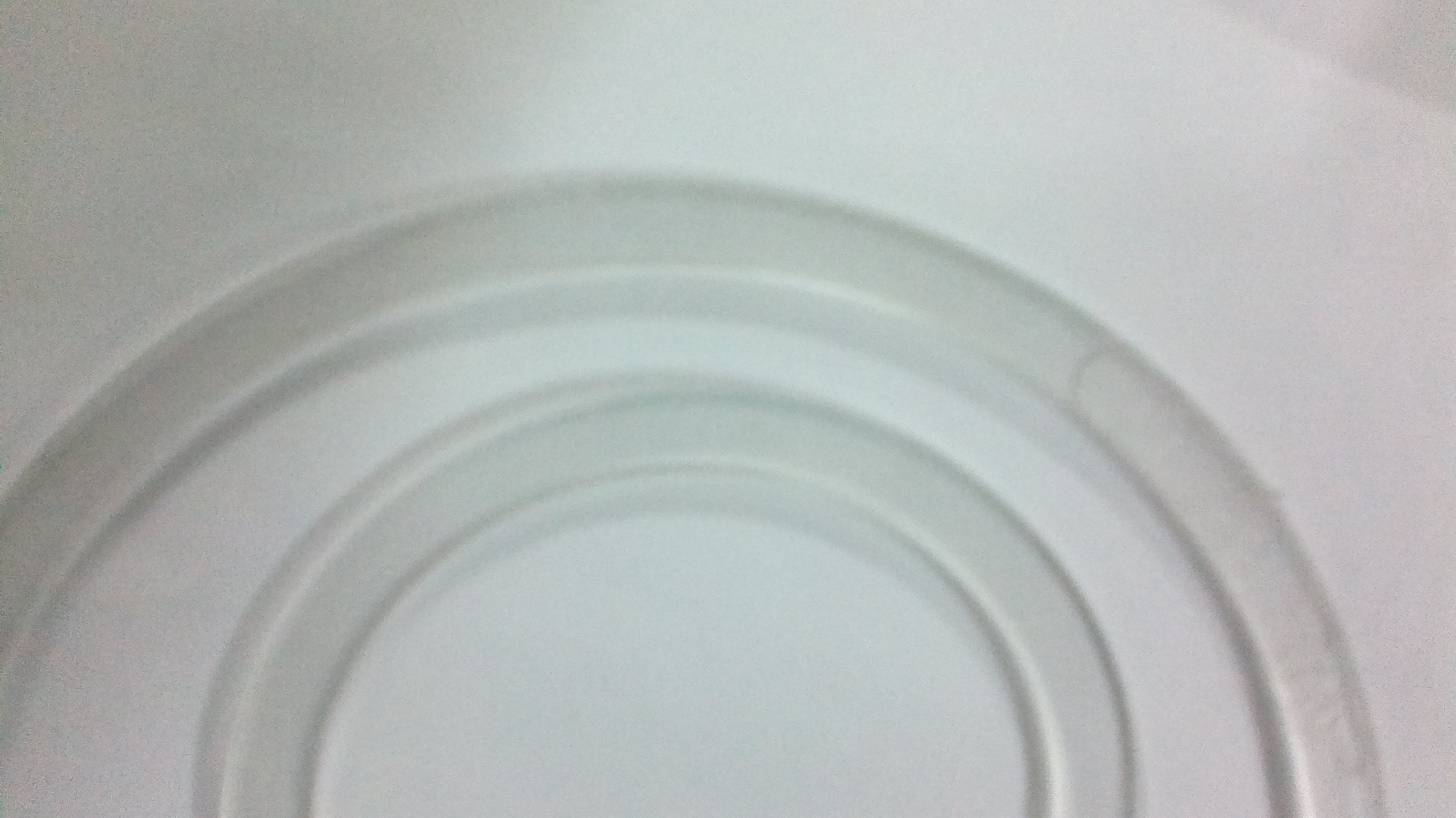

Re: Чем заменить поликарбонат
Мы пробовали с ПТР 20, он льётся полегче, но немного помутнее, потемнее.
А так возьмите и попробуйте, увидите воочию.
Ну не сказать что прям сильно, но если кладёшь две детали рядом, одна из 10 другая с 20, различие есть.
Вот посмотрите, правда видно на фото не очень.
