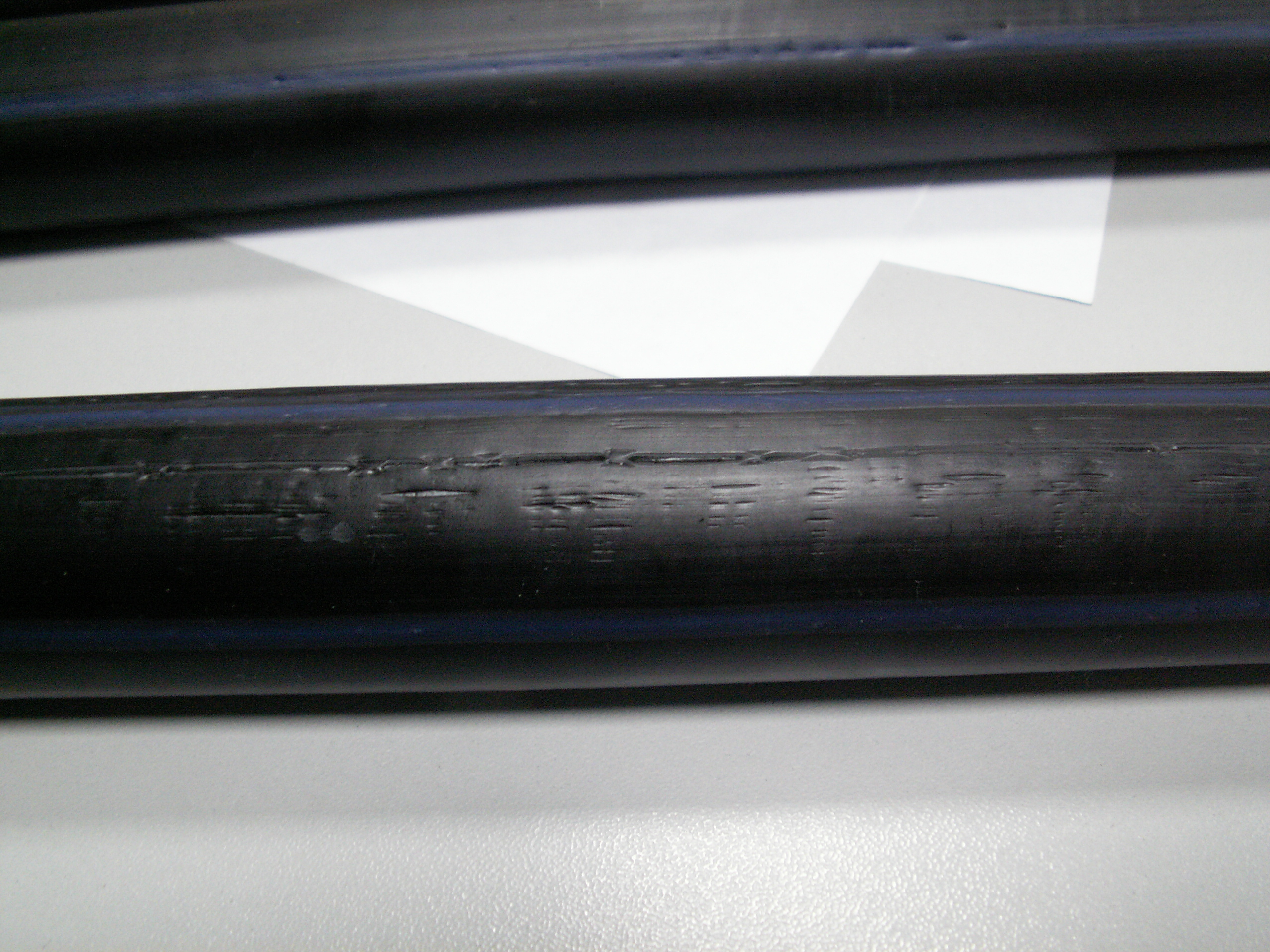

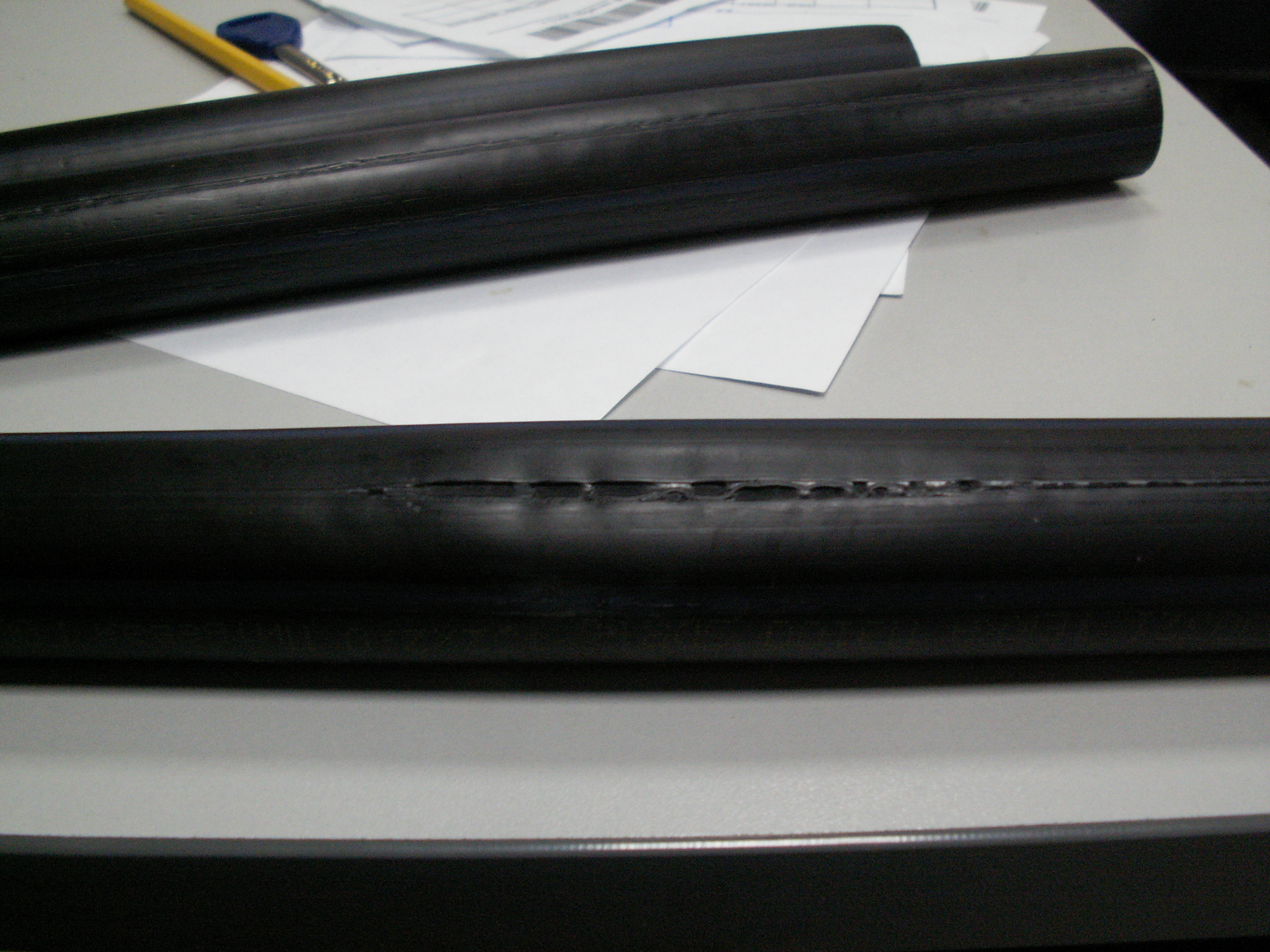

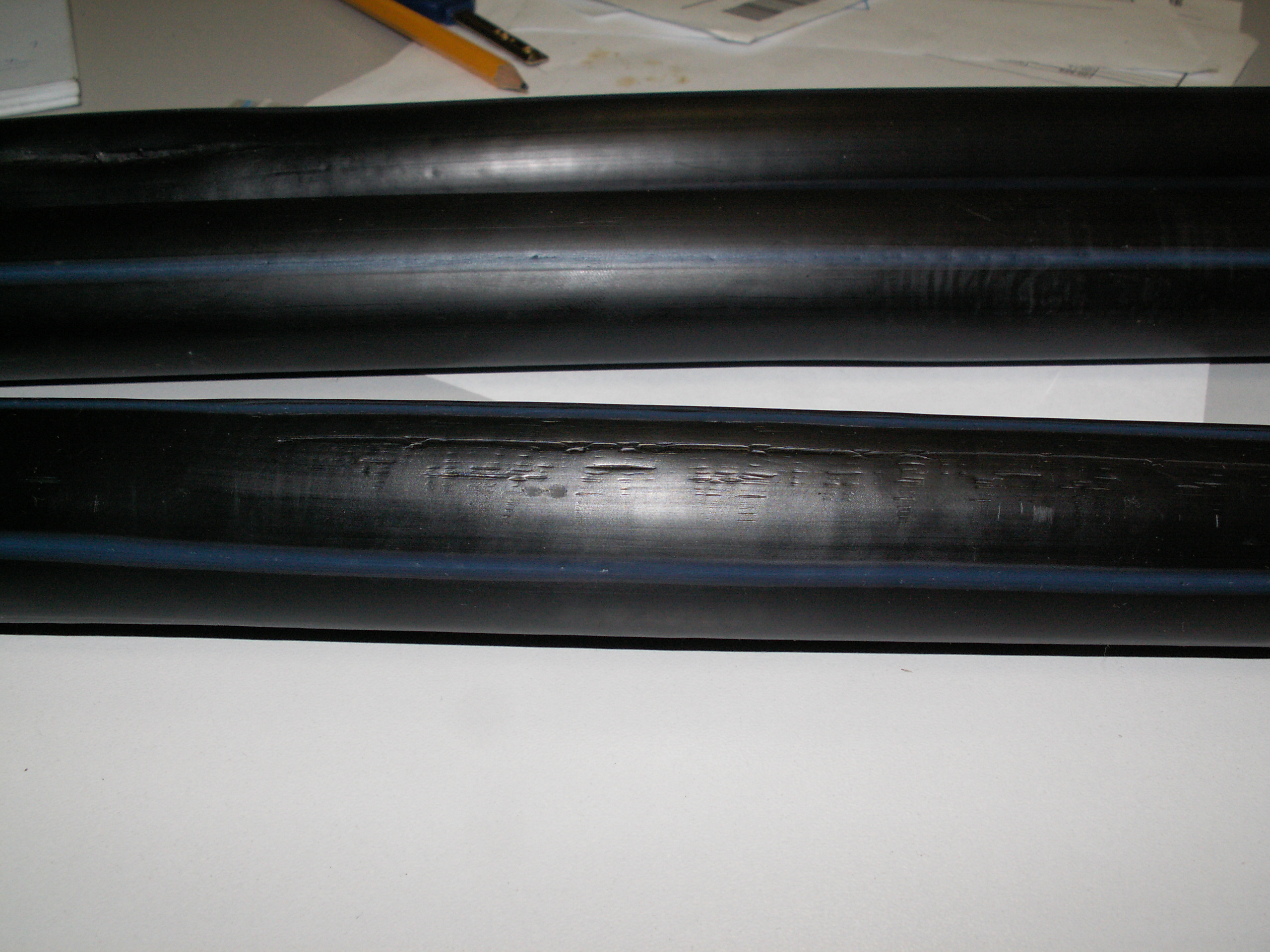

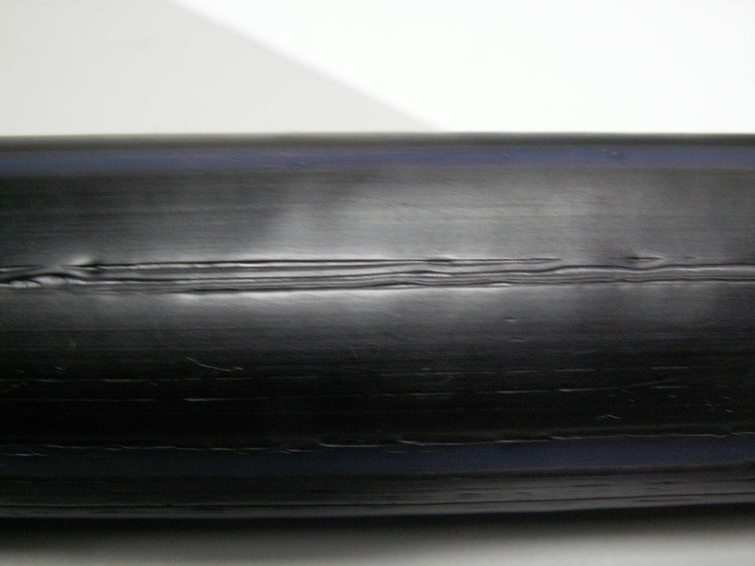

Проблема при производстве трубы - на трубе появляются локальные повреждения.
Смена режимов не помогает.
Используем китайский экструдер(3 года в работе)
Сырьё ПЭТ100(Тайвань)

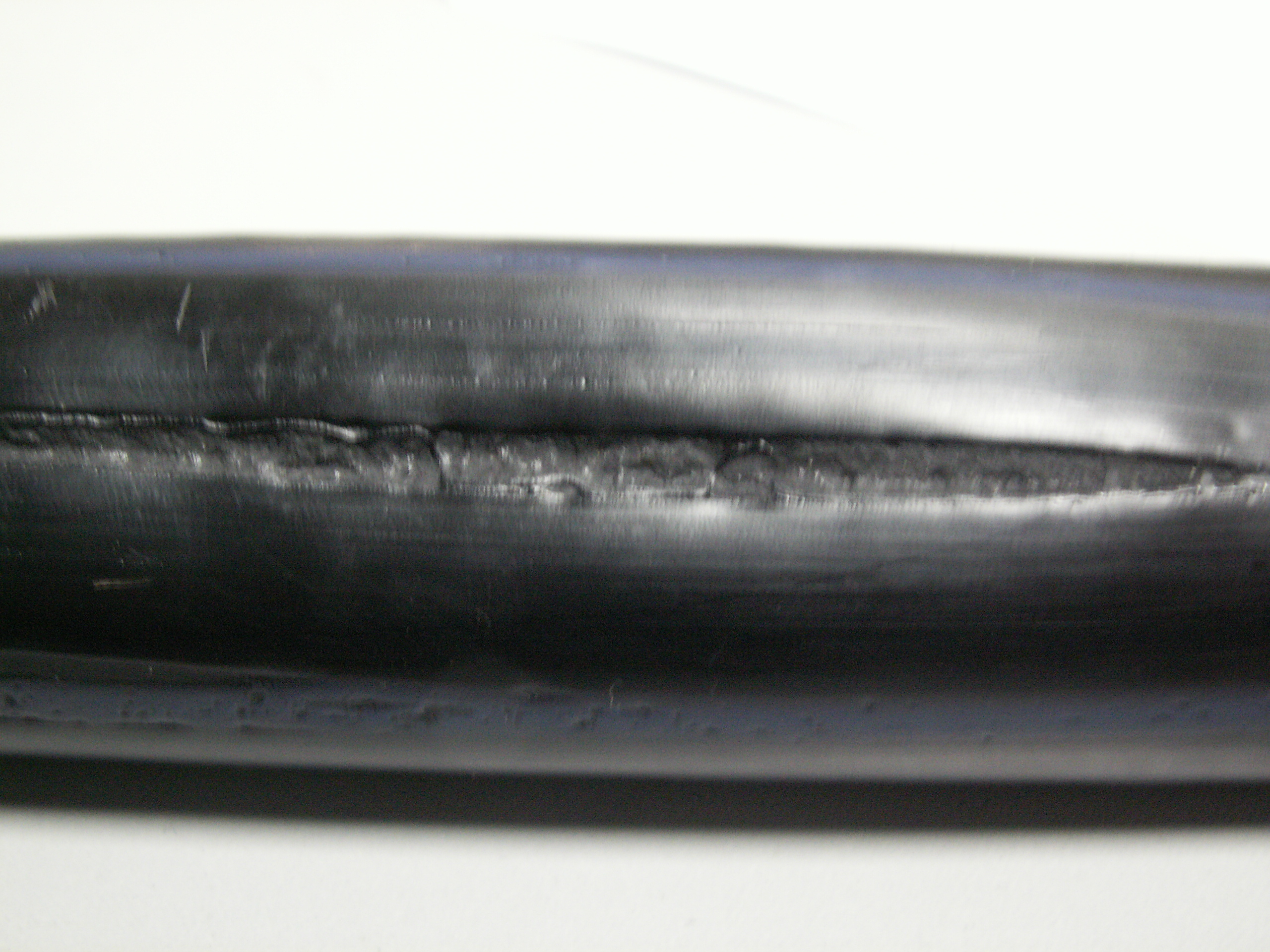

На фото 001 поможет чистка фильеры, от инородных включений (камышек, металическая стружка и т.д.) или от следов забоин на фильере. На фото 004 еще добовляется пульсация расплава, здесь вариантов устронения много, один из которых поднятия давления расплава за счет регулировки температуры.

Фильеру чистили не один раз. На других диаметрах тоже самое.

Сдается, что неправильно спроектирован дорн.

У Вас расекатель выполнен в виде сетки? Может отверстие забито.

1. Тип используемого калибра: сухой или мокрый?
2. Разрывы поверхности идут по окружности на одной оси или нет?
3. Внутренняя поверхность калибра чистая? Нету ли каких-либо отложений или наростов из парафинов, солей?
4. На последнем фото, второй образец, видно, что воды на калибратор даёте мало. Если остальные образцы делалась при таких же условиях, то увеличивайте подачу воды на калибратор.

Температура воды 7- 12. Калибр мокрый.Внутрянка чистая.Может связано с вибрацией экструдера.

Вода была грязная. Подскажите по поводу вибрации экструдера .

Спасибо .Вибрация возникла на больших диаметрах. По поводу локальных повреждений поставил фильтр бассейновый. Проблема ушла. Нагреватели термопары проверял вчера.

Если были забиты фильтра заодно посмотрите форсунки+коллектора
