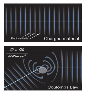

леха, Вам особенное спасибо за вопрос по теме.
). И заземляется. Чем мощнее и выше линии поля, тем проще нам их "зацепить" проводящими углепластиковыми волокнами щетки.
Теперь вторая картинка. Материал на валу (конвейере или другом элементе машины). Линии поля ушли и недоступны для щетки. Исходя из этого жесткое требование - устанавливать пассивные съемники только на материале в свободном доступе не ближе 50 мм до элементов машины (валов и конвейеров). Тогда максимум (около 80%, а то и 90%) заряда удастся слить на заземление.
Добавки, наверное, работают, хотя я не химик и не могу ни ругать ни хвалить их достаточно обоснованно. Хотя, был опыт замеров поверхностного сопротивления образцов ПП с одной присадкой для клиента, узнал много нового про ваши технологии. Столько факторов чтобы добавка "не пошла" - ужас. Если интересно - готов написать отдельным постом.
Связь с температурой, жесткостью и толщиной отсутствует. В смысле влияния именно на заряд пропорционально скорости. Чем выше скорость - тем выше заряд по определению. Смотрим диаграмму линий эл. поля на верхнем рисунке: Щетка устанавливается на расстоянии 1-3 мм до материала, чем ближе -- тем лучше, но не касаясь (и будет работать, я вам скажуВозможно есть связь с температурой пленки от которой зависит жесткость и от которой в свою очередь зависит разряд ? Теплее= мягче= меньше статики .А на каких пленках это наблюдалось ? Толщина пленки влияла ?
