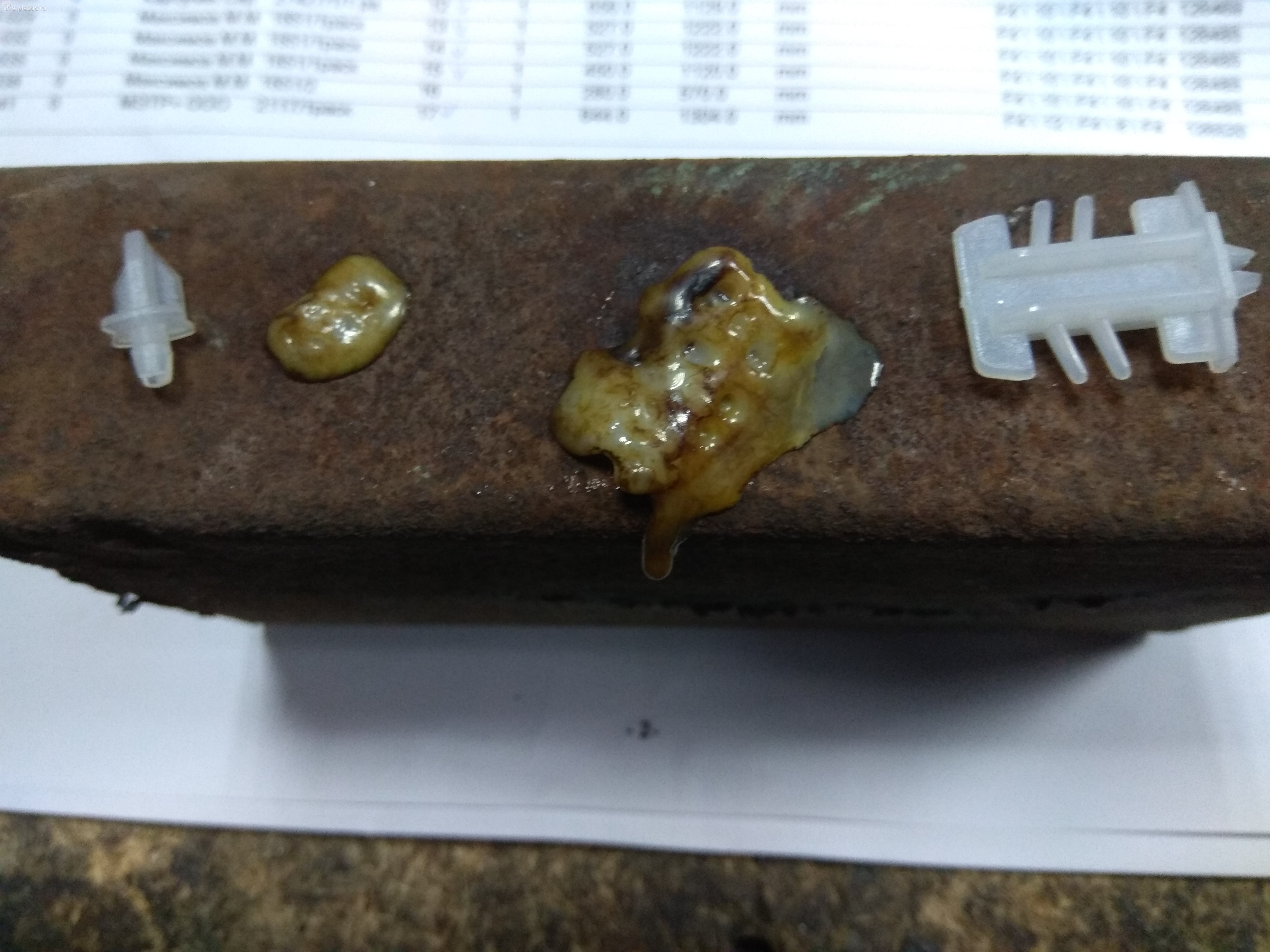

У меня вопрос можно тоже так озаглавить как эту тему, хотя направленность несколько иная. У нас литьё - крохотное вспомогательное производство. Изделия - небольшой крепёжик, устанавливаемый внутри стеклопакета, сейчас производим из уф-стабилизированного ПП, но хотим перейти на полиамид. Ненаполненный светостабилизированный ПА как-то не находится, наполненный не очень хочется, да и не видно его тоже. Так вот вопрос: сколько лет простоит нестабилизированный ПА за стеклом при более-менее нулевой влажности. Сажу не предлагать:), т.к. цвет - натуральный

komarado8 писал(а): 03 окт 2021, 22:53 ...Ненаполненный светостабилизированный ПА как-то не находится, наполненный не очень хочется, да и не видно его тоже.
Сложилось впечатление от Вашего поста что Вы хотите работать чуть ли не с капролактамом через катализаторы и активаторы в присутствии какого нибудь тинувина ... :-):
Но в этих дебрях я кажется разглядел ... вы ищите эластичность и в то же время модуль полиамида при стойкости к UV ...
Так может блок сополимер полипропилена ... для модуля тальконаполненный слегка ... в присутствии отсутствия с Ваших слов ПА ...

komarado8 писал(а): 03 окт 2021, 22:53 У меня вопрос можно тоже так озаглавить как эту тему, хотя направленность несколько иная. У нас литьё - крохотное вспомогательное производство. Изделия - небольшой крепёжик, устанавливаемый внутри стеклопакета, сейчас производим из уф-стабилизированного ПП, но хотим перейти на полиамид. Ненаполненный светостабилизированный ПА как-то не находится, наполненный не очень хочется, да и не видно его тоже. Так вот вопрос: сколько лет простоит нестабилизированный ПА за стеклом при более-менее нулевой влажности. Сажу не предлагать:), т.к. цвет - натуральный
цвет натурального ПА и стойкость (в том числе и к УФ) зависит от марки.
УФ-стабилизаторы для ПА - экзотика

ПолиАндр писал(а): 04 окт 2021, 09:07
Коряво написал, да? Пробовали 20% тальконаполненный ПП. Цвет совсем не устраивает.

Товарищи, а есть нелабораторный способ определить наличие стекла в полиамиде?

komarado8 писал(а): 04 окт 2021, 18:32 Товарищи, а есть нелабораторный способ определить наличие стекла в полиамиде?
Сжечь в пламени. Стекло останется скелетиком

#22 Сообщение cs-mb » 05 окт 2021, 09:17
его видно в гранулах
и как написали выше, остаётся в золе после сжигания

В гранулах пока не имеем. Есть изделие-прототип европейского производителя, хочу его проверить на наличие стекла
Ну если неразрушительный тест, не отрезать и не сжечь, то мелкоскопом можно разглядеть.

komarado8 писал(а): 05 окт 2021, 20:43
cs-mb писал(а): 05 окт 2021, 09:17
в изделии , как и в грануле, видны вкрапления стеклонаполнителя.
при отрезании характерный скрип/скрежет ну и сжечь

#30 Сообщение komarado8 » 12 окт 2021, 00:44
Часовой писал(а): 04 окт 2021, 19:29
Провёл деструктивный тест) Судя по всему, стекла в изделии нет. Для сравнения рядом лежат целые
