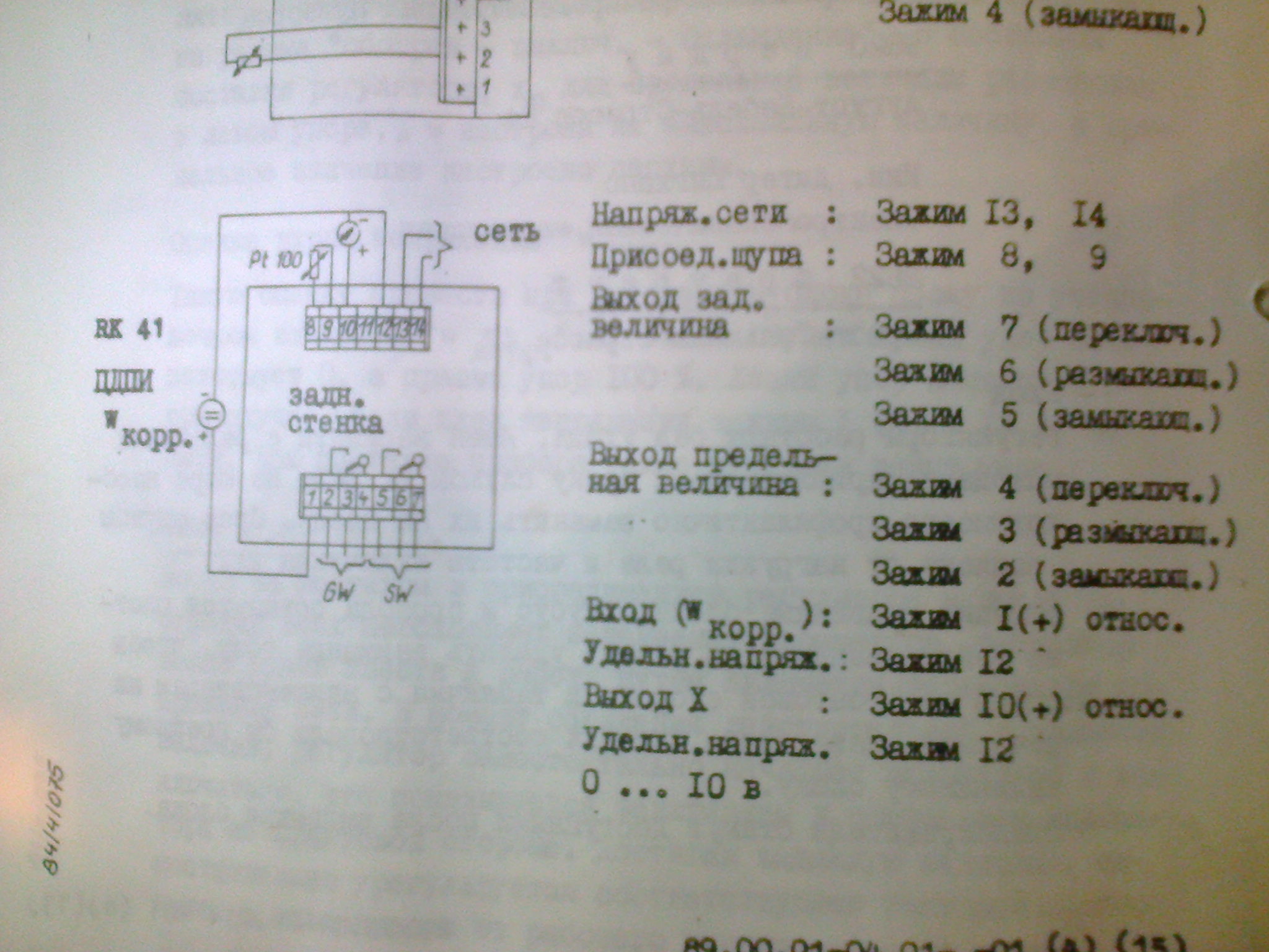

Добрый день форумчане помогите.
Вот и пришло время менять терморегуляторы, сдох последний, Стоят RK 41. Может кто помочь с заменой, Kuasy 170/55 не могу понять куда идут клемы 3,4.

Не понял сути вопроса. В чём проблема? 3.4.5. это выходные контакты реле, к ним цепляется катушка пускателя управления ТЭНами

Конт 3-4 никуда не идут. Промежуточными реле включения нагрева зон управляют конт. 5-6. На все КУАСИ я терморегуляторы покупал в Калуге. ООО Гидравлик-сервис. Конт. телеф. (0842) 550-408. При желании можете выкинуть Pt100 и купить в ОВЕН регуляторы ТРМ-502. Просты до ужаса в комплекте термопары. Но простота это не есть совсем хорошо.

Спасибо за ответы, видимо никто из Вас не менял на Куаси регуляторы. Я и прошу откликнутся тех кто менял, вопросов бы не возникло - что за клеммы 3 и 4 и куда они идут и как их приконектить к современному терморегулятору. А 5 и 7 идут к катушкам реле нагревателей, тут все понятно. Может посоветуете конкретную модель регулятора на которую все перекинется бес проблем.

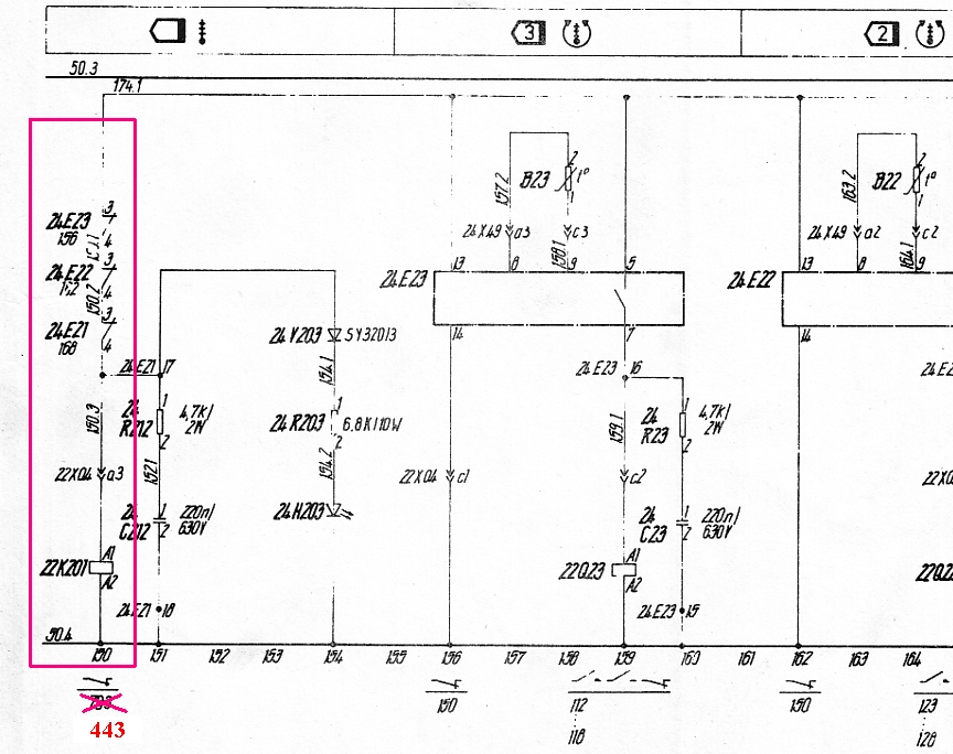

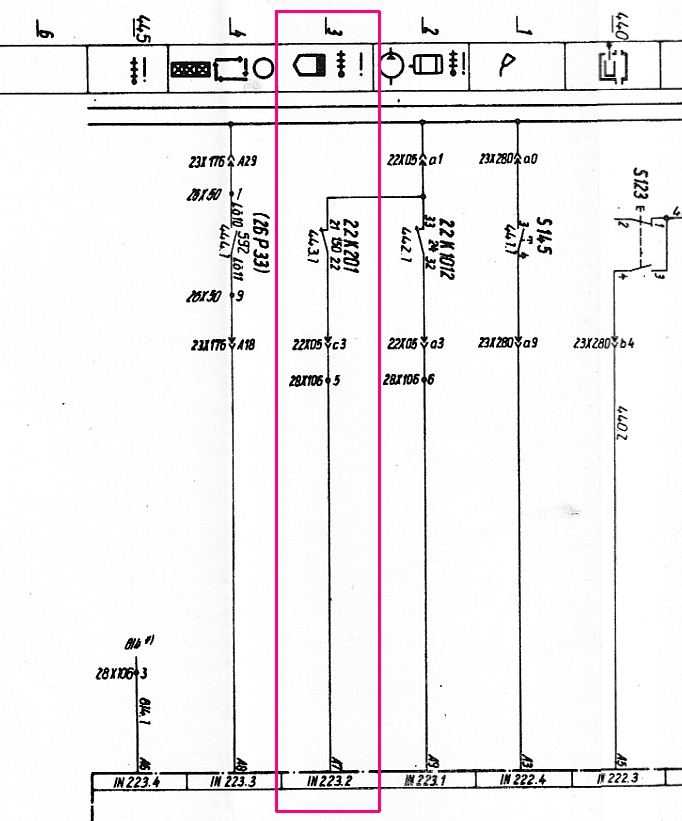

sankos писал(а): что за клеммы 3 и 4 и куда они идут
sankos, Нужно конкретнее называть модель вашей машины, на моей 170\55 они последовательно врезаны в цепь реле 22К201, которое включает аварию по температуре зон на плате I\O-3.

#11 Сообщение sankos » 18 дек 2013, 12:59
Бегемот, вы гений, все понятно теперь, но возникает другой вопрос. Что с ними делать, замыкать на прямую или подключать к алармам и делать настройки.

#12 Сообщение ПластСтер » 18 дек 2013, 13:46
Подключите на дополнительную группу на пускателе

#13 Сообщение Бегемот » 18 дек 2013, 16:07
sankos писал(а):Бегемот, вы гений, все понятно теперь, но возникает другой вопрос. Что с ними делать, замыкать на прямую или подключать к алармам и делать настройки.
У 101го есть такой выход и задаётся дельта в настройках.
