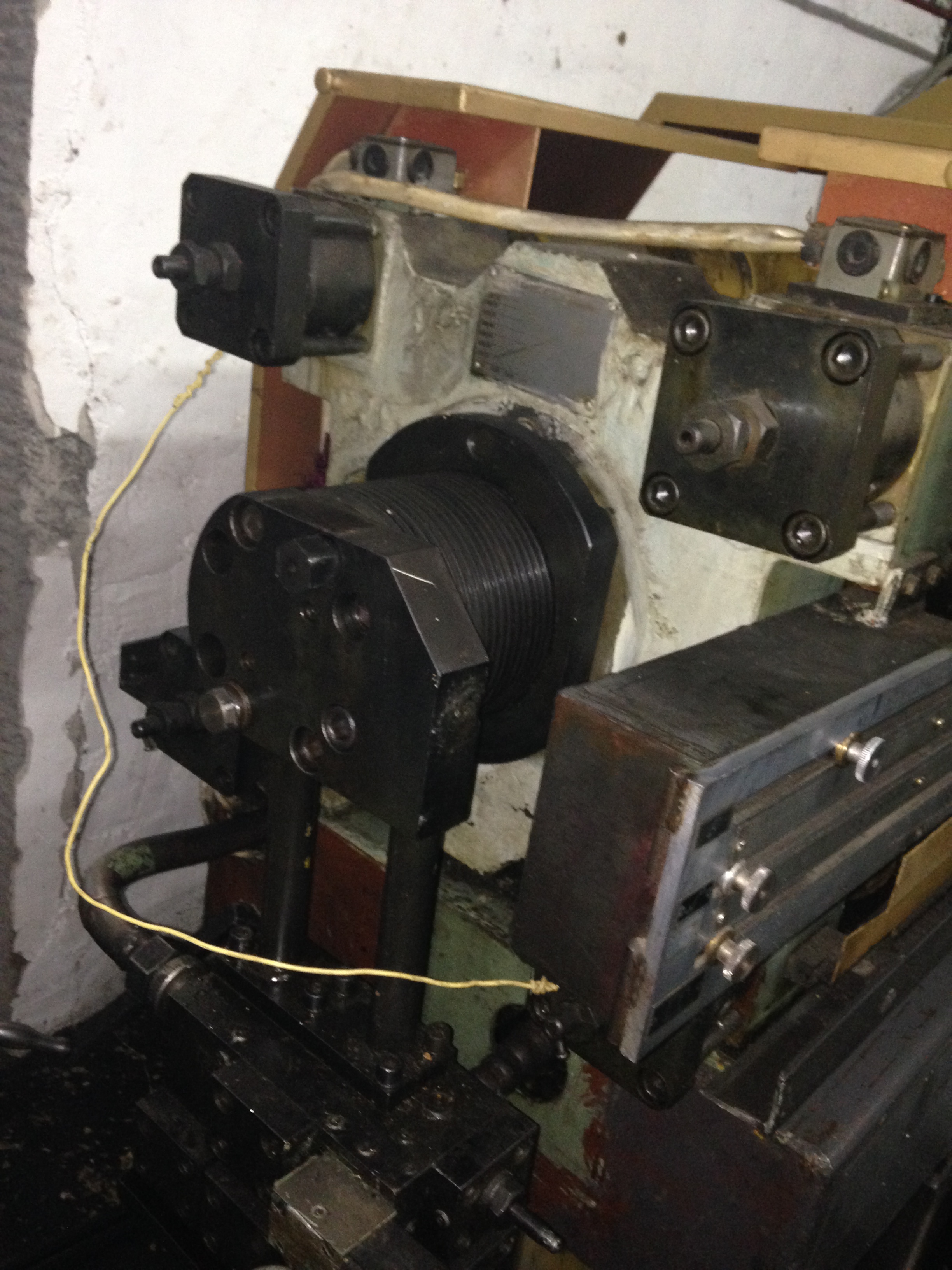

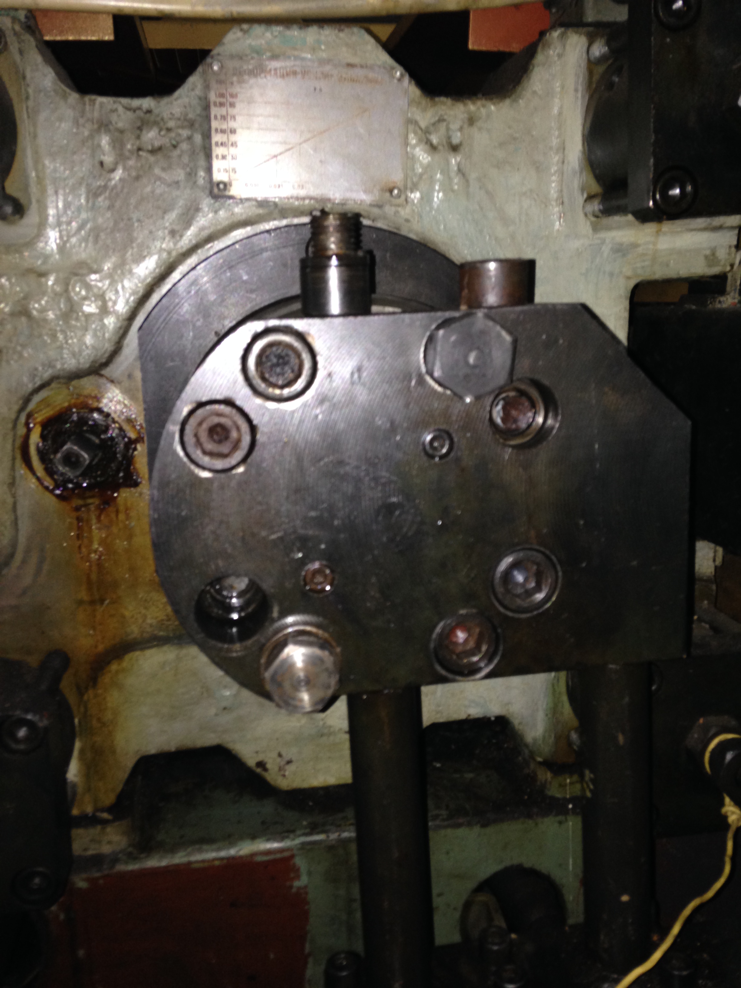

Уважаемые специалисты,подскажите с чем связано отрыв болтов крепления механизма запирания.

На фото самодельные,хорошие болты. Стоят в цехе 2 донора,родные болты с них уже все перевели на этот станок,проблема 100% в чем то другом.

У вас не затянут передний фланец, где крепятся рычаги, рвет при смыкании. Расслабьте задний, сомкните форму и после этого затяните. Если после размыкания болты ослабнут- значит так и есть. Передний затягивайте при расслабленом заднем!
Бегемот
Сообщения: 2815
Благодарил (а): 53 раза
Поблагодарили: 166 раз
Re: ДЕ 3130 Рвет болты
#5 Сообщение Бегемот » 22 ноя 2013, 08:30
Там гильза внутри цилиндра смыкания длиннее самого цилиндра и если передний фланец не прижат, а задний затянули, то всё усилие смыкания+впрыск будет передаваться на эти несчастные болтики, и ни какие супер болты этого не вынесут). Если нет возможности разбирать рычажку(там два болта переднего фланца сидят под серьгами рычагов), временно оставьте как есть, или подберите дистанционные пластины под задний фланец, и пусть пока дрыгается. Потом затяните.
Но ни когда не подтягивайте эти болты если форма не сомкнута с натягом.

Все верно на переднем фланце большинство болтов также сорвано, зазор 5мм. Будем лечить :-):
