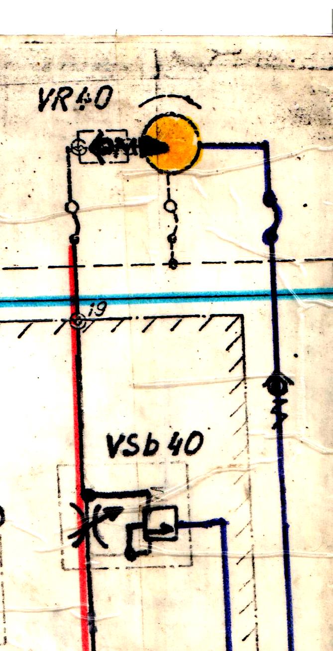

#1 Сообщение polimer_61 » 16 ноя 2013, 15:16
Здраствуйте решил сделать ревизию соему станку поснимал все чехлы отсоединил шнек от цилиндра и увидил что при включении насоса цилиндр вращается самопроизвольно и его подтягивает назад, а при выключении насоса он начинает перемещение вперед. Так должно быть или это износ клапонов?

polimer_61 писал(а):Здраствуйте решил сделать ревизию соему станку поснимал все чехлы отсоединил шнек от цилиндра и увидил что при включении насоса цилиндр вращается самопроизвольно и его подтягивает назад, а при выключении насоса он начинает перемещение вперед. Так должнобыть или это износ клапонов?
Ужос! Я про стилистику с орфографией)
Вращается не цилиндр, а гидромотор и муфта шнека.
Это износ и утечки в распределителях.

#3 Сообщение Олька » 16 ноя 2013, 16:59
Нет нейтрального положения золотника в распределителе (заклинило).

#4 Сообщение Мулланур » 16 ноя 2013, 18:21
Если фильтр на сливе забит, то возможно давление выходит через дренаж гидромотора и он вращается в другую сторону.

#6 Сообщение Мулланур » 16 ноя 2013, 18:55
обратный клапан перед гидромотором. Представьте, если в место фильтра F стоит заглушка, тогда масло пойдет в бак через оставшиеся 5 дренажей и по пути будет выполнять декомпрессию, загрузку (в другую сторону) и т.д., а если это отсоединено то есть не нагрузки от шнека, то давления большого не надо.
Это конечно еще один вариант, не снимая первого варианта предложного коллегами.

Олька писал(а):Перед, после, разницы нет. Поток масла должен идти только в одну сторону. Не представляю как это может быть. Может Игорь мне разъяснит, если такое возможно???!!!
Оля ты права на 99,9% от слива гидромотор крутится не может. там два обратных клапана на сливе и на входе. на фильтре стоит обратный клапан еще, который при засоре фильтра открывается и по барабану ему забитый фильтр. 6 кг/см кв. давление в сливе при забитом фильтре. думаю и с распределителями Олька права. Шнек прицепят может и остановится. Как правило если распределители не менялись а машине 20 лет. То пора менять не глядя.

#13 Сообщение Мулланур » 16 ноя 2013, 21:10
Вячеслав, на схеме в этой теме http://forum.e-plastic.ru/viewtopic.php?f=28&t=11379 на сливе обратного клапана нет. Мне кажется если при включении гидромотор крутится в обычную сторону то нужно проверять 4 распределителя включающих нагрузку, а если в другую сторону то может быть холодное масло (меньше 20 градусов), высокая вязкость масла, большое сопротивление фильтра.

#14 Сообщение ЗЮМ » 16 ноя 2013, 21:20
Никогда такого не видел. Это исключено. даже если на слив подать высокое давление. В модели 400/100 именно с двух сторон обратные клапана. На 410/ 100 один на входе. Потом если запорное кольцо разрушено или подношено шнек бы разворачивало в момент впрыска, здесь это исключено. при впрыске. Он держит конкретно поэтому и тормозных муфт нет ни каких. Еще гидромотор не реверсивный и у него есть распределительный механизм управления.

#15 Сообщение ЗЮМ » 16 ноя 2013, 21:24
Даже вашего одного клапана обратного достаточно что бы не позволить ему вращаться в обратную сторону. гидромотор поршневой с коленвалом.

#16 Сообщение Олька » 16 ноя 2013, 21:30
Мулланур писал(а):Вячеслав, на схеме в этой теме http://forum.e-plastic.ru/viewtopic.php?f=28&t=11379 на сливе обратного клапана нет. Мне кажется если при включении гидромотор крутится в обычную сторону то нужно проверять 4 распределителя включающих нагрузку, а если в другую сторону то может быть холодное масло (меньше 20 градусов), высокая вязкость масла, большое сопротивление фильтра.
Ну дак проверьте!!! Что вы прицепились к этому фильтру!!!! Вам же сказали как устроен узел фильтрации! Если он вам так мешает, так выньте его и попробуйте без него. Разницы ни какой!
На фильтре стоит обратный клапан еще, который при засоре, при большой сопротивлении (как вы говорите) фильтра открывается и по барабану ему забитый фильтр.

#23 Сообщение polimer_61 » 17 ноя 2013, 12:19
Собрал все на место, все нормально, движений ни каких. Гидро мотор у меня орста 5 поршевой, марка станка с шильдика 400\100-2 1987г Подскажите пожалуйста коды ошибок.

#25 Сообщение ЗЮМ » 17 ноя 2013, 12:37
Движений ни каких: В смысле перестал ползти и вращаться? Или пропали все движения? Скорее всего первое. Кодов у меня под рукой нет. Это помогут пришлют.
