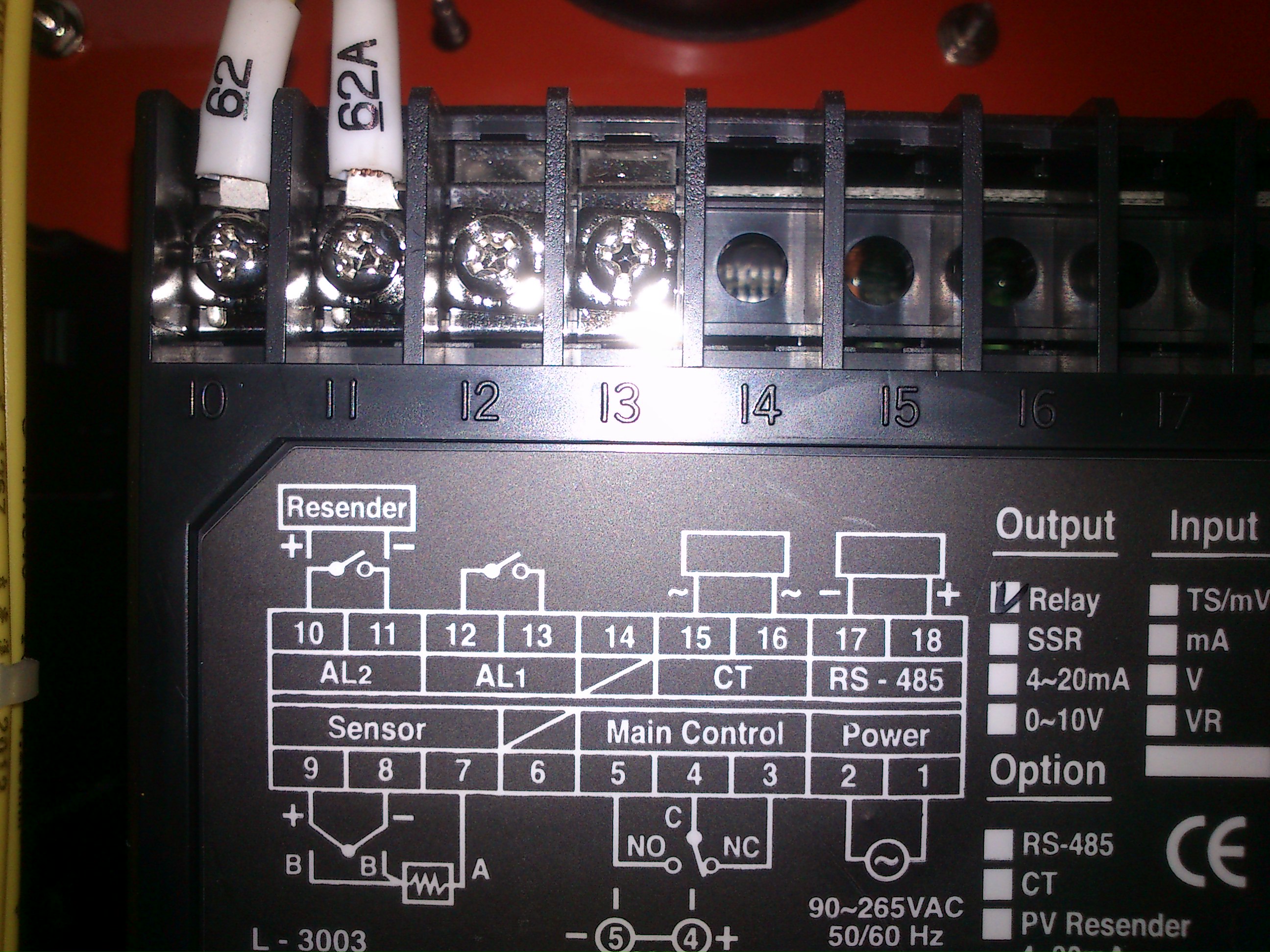

casper писал(а): Сфотографируйте внешний вид панели управления, помогу чем смогу. Вообще то у них идет блокировка с контроллера температуры, загоните в минус температуру на контроллере "AL1" градусов на -30 и попробуйте запустить.
не нашёл параметр "AL1"...

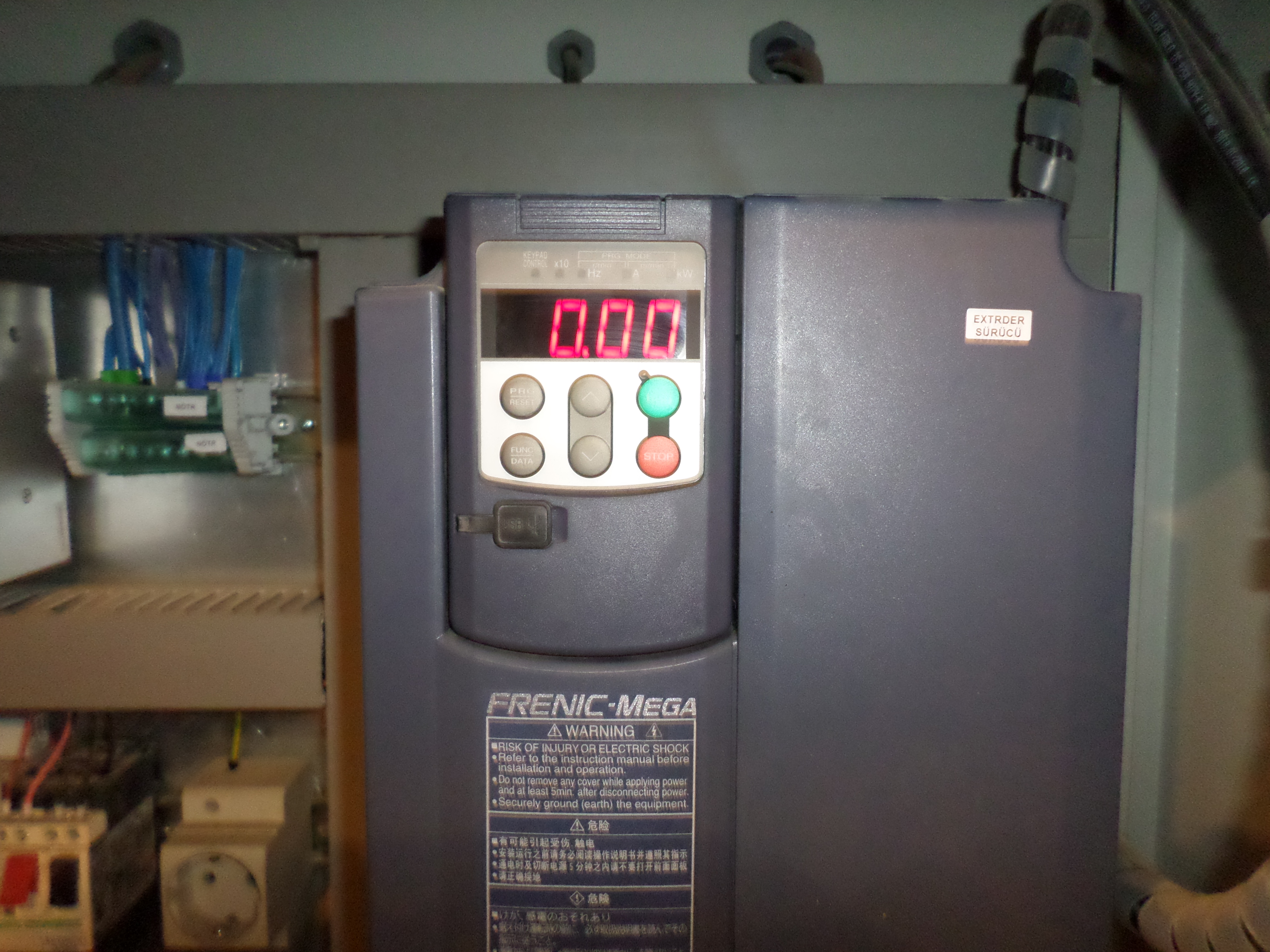

#22 Сообщение Forik-KiroF » 01 ноя 2013, 13:06
Фото панели управления Френика

#23 Сообщение леха » 01 ноя 2013, 13:33
назовите марку термоконтроллера, AL установка компаратора термоконтроллера.

Forik-KiroF писал(а):Фото панели управления Френика

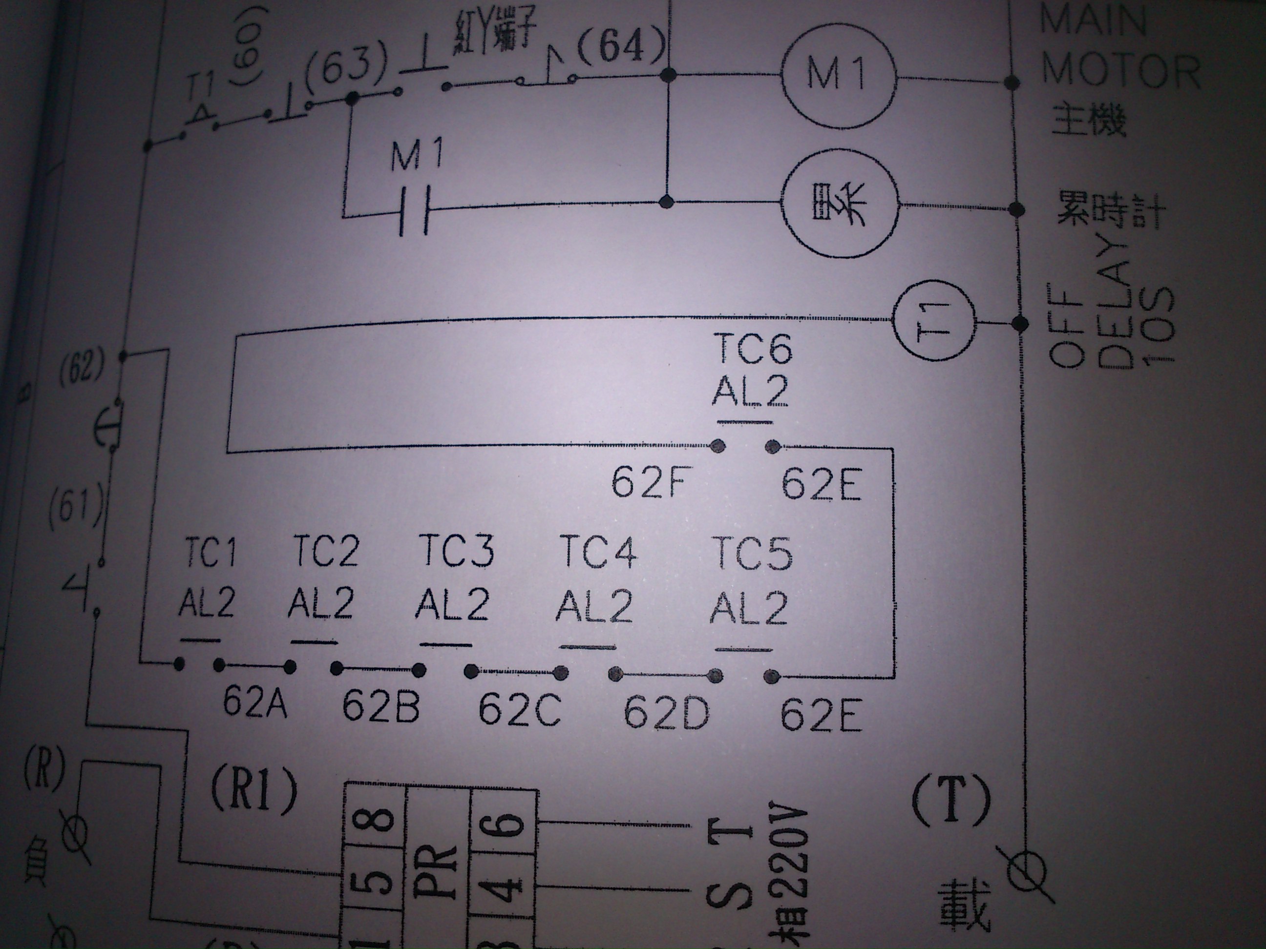

Стандартный френик мега, сигнал на него задается с термоконтроллера с зоны фильтра, там найдете АЛ1 и АЛ2.

#26 Сообщение casper » 01 ноя 2013, 15:26
На частотник, причем тут пускатель, чатотник запитан постоянно при включенном питании экструдера.
Обычно команда идет с зоны которая прогревается дольше всех и обычно это зона фильтра.

По Френику, эл. схема.
ELECTRICHESKIE CXEMI.pdf
(1.41 МБ) 163 скачивания

Forik-KiroF писал(а):Всем привет! Имеется одношнек Apex Makina, у него на управление двигателем стоит инвертор Frenic Mega. Экструдер с завода настроен на работу на ТЭПах, поэтому стоит блокировка запуска по температуре, пока не прогреется до 120 градусов - движка не запускается. Появилась надобность поработать на режимах 90-110 градусов. Знает ли кто-нибудь, какие настройки надо поменять в инверторе, чтобы убрать защиту по температуре, ну или сместить градусов до 80? Турки говорят, что необходим выезд специалиста, ну это они на любой вопрос так говорят. Пока единственный вариант - впаивать сопротивления в термопары, но это на край, если с настройками ничего не выйдет.
Хочу как поставщик скромно заметить, что если не ошибаюсь у Вас стоит PLC контроллер, вы сейчас намутите и получите проблему, которую нужно будет решать за большие деньги.
Это програмная защита, пока контроллер не увидит необходимой температуры, он не дает сигнал на инвертор. вы либо начнете обманывать контроллер, либо нужно вызывать программиста. обман контроллера может со временем обернуться сгоранием самого контроллера.
