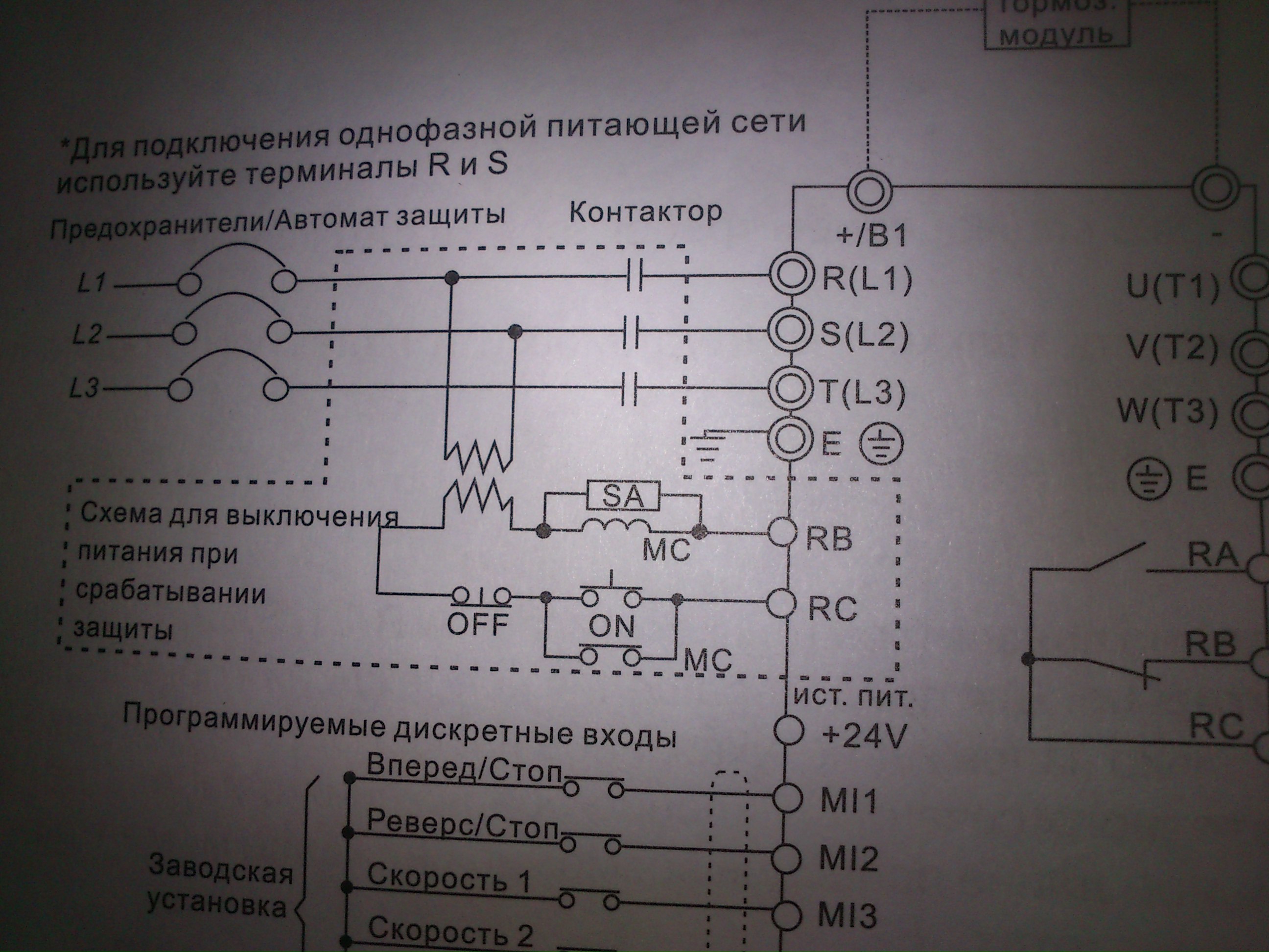

Всем привет! Имеется одношнек Apex Makina, у него на управление двигателем стоит инвертор Frenic Mega. Экструдер с завода настроен на работу на ТЭПах, поэтому стоит блокировка запуска по температуре, пока не прогреется до 120 градусов - движка не запускается. Появилась надобность поработать на режимах 90-110 градусов. Знает ли кто-нибудь, какие настройки надо поменять в инверторе, чтобы убрать защиту по температуре, ну или сместить градусов до 80? Турки говорят, что необходим выезд специалиста, ну это они на любой вопрос так говорят. Пока единственный вариант - впаивать сопротивления в термопары, но это на край, если с настройками ничего не выйдет.

Если, как вы говорите, инвертор где то меряет температуру! То где стоит его термопара?
Или, как по другому инвертор может узнать что температуры мало?

120 - это стандартное ограничение температуры, независимо от перерабатываемого материала, запрограммировано, как правило, в системе управления.
Откуда идет блокировка - проследите куда идет провод с клеммы "EN" частотного инвертора.

Имел в виду напряжения с термопар, при которых инвертор разрешает запуск двигателя. Инвертор в моём понимании - мозг машины, подобно ЭБУ у инжекторного авто, считывает показания по линейным входам со всех датчиков, а там сам решает как и чего ему делать.

Forik-KiroF писал(а):Имел в виду напряжения с термопар, при которых инвертор разрешает запуск двигателя. Инвертор в моём понимании - мозг машины, подобно ЭБУ у инжекторного авто, считывает показания по линейным входам со всех датчиков, а там сам решает как и чего ему делать.
Резисторы в термопарах Вам не помогут.
Инвертор - он мозг, но только для управления двигателем.
ЭБУ в инжекторном двигателе - это контроллер в экструдере.
Так же как есть карбюраторные двигатели - так же есть и экструдеры (старые) без контроллеров, где температура по зонам задается с помощью отдельных терморегуляторов.
Тогда проводок с "EN" будет идти либо на терморегуляторы, либо на контроллер.

с "EN" провод уходит на одну из двух клемм "PLC", а со второй "PLC" выходит из инвертора

Стандартный френик мега, сигнал на него задается с термоконтроллера с зоны фильтра, там найдете АЛ1 и АЛ2.

#26 Сообщение casper » 01 ноя 2013, 15:26
На частотник, причем тут пускатель, чатотник запитан постоянно при включенном питании экструдера.
Обычно команда идет с зоны которая прогревается дольше всех и обычно это зона фильтра.

Forik-KiroF писал(а):Всем привет! Имеется одношнек Apex Makina, у него на управление двигателем стоит инвертор Frenic Mega. Экструдер с завода настроен на работу на ТЭПах, поэтому стоит блокировка запуска по температуре, пока не прогреется до 120 градусов - движка не запускается. Появилась надобность поработать на режимах 90-110 градусов. Знает ли кто-нибудь, какие настройки надо поменять в инверторе, чтобы убрать защиту по температуре, ну или сместить градусов до 80? Турки говорят, что необходим выезд специалиста, ну это они на любой вопрос так говорят. Пока единственный вариант - впаивать сопротивления в термопары, но это на край, если с настройками ничего не выйдет.
Хочу как поставщик скромно заметить, что если не ошибаюсь у Вас стоит PLC контроллер, вы сейчас намутите и получите проблему, которую нужно будет решать за большие деньги.
Это програмная защита, пока контроллер не увидит необходимой температуры, он не дает сигнал на инвертор. вы либо начнете обманывать контроллер, либо нужно вызывать программиста. обман контроллера может со временем обернуться сгоранием самого контроллера.

#30 Сообщение Figaro » 25 мар 2014, 21:53
Apex писал(а): обман контроллера может со временем обернуться сгоранием самого контроллера.
