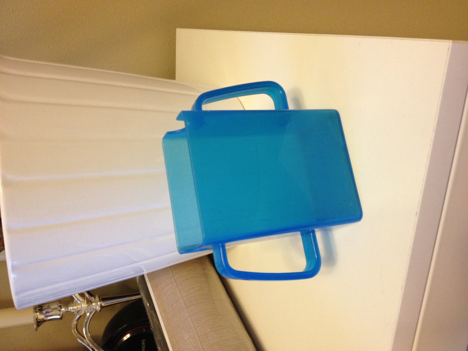

Здравствуйте! Помогите, пожалуйста, советом. Сразу хочу попросить прощения за некорректные формулировки, тк являюсь абсолютным профаном в данной области. Есть вот такое изделие (см. фото). Нужно получить еще 100 таких же (купить в магазине возможности нет). Вопрос - возможно ли снять копию с имеющегося образца или каким образом произвести "с нуля"? Обязательно ли производить с использованием пресс-форм (сказали это очень дорого выйдет)? Материал должен быть нетоксичный, ударопрочный, устойчивый к температуре (например, мытье в посудомойке). Заранее спасибо!

если эти детали кто то делал, то значит их еще могут сделать.
видно, что литье под давлением - значит есть форма- а это значит, что выпускать их должны (десятками, сотнями тысяч). ищите изготовителя. сами их не сделаете Это литье.

Я узнавала про литье в силиконовую форму, мне сказали, что льют 2хкомпонентный полиуретан и что он достаточно непрочный и не выдерживает температуру. это так? другую пластмассу не льют в силикон?

можно напечатать на 3д принтере из АБСа ))

Могу отфрезеровать такие изделия из плиты, в подавляющем большинстве случаев получается дешевле, чем печать на 3Д-принтере.

kei0112 писал(а):правда, одна деталька будет по цене как 100 .
Дороже чем 100. И намного хуже по качеству.
Конкретно такую вещь сделать можно и малым тиражем....но будет или очень дорого или просто дорого, но местами не так эстетично.
Пока не оглашены требования что-то гадать-очень неблагодарное занятие.

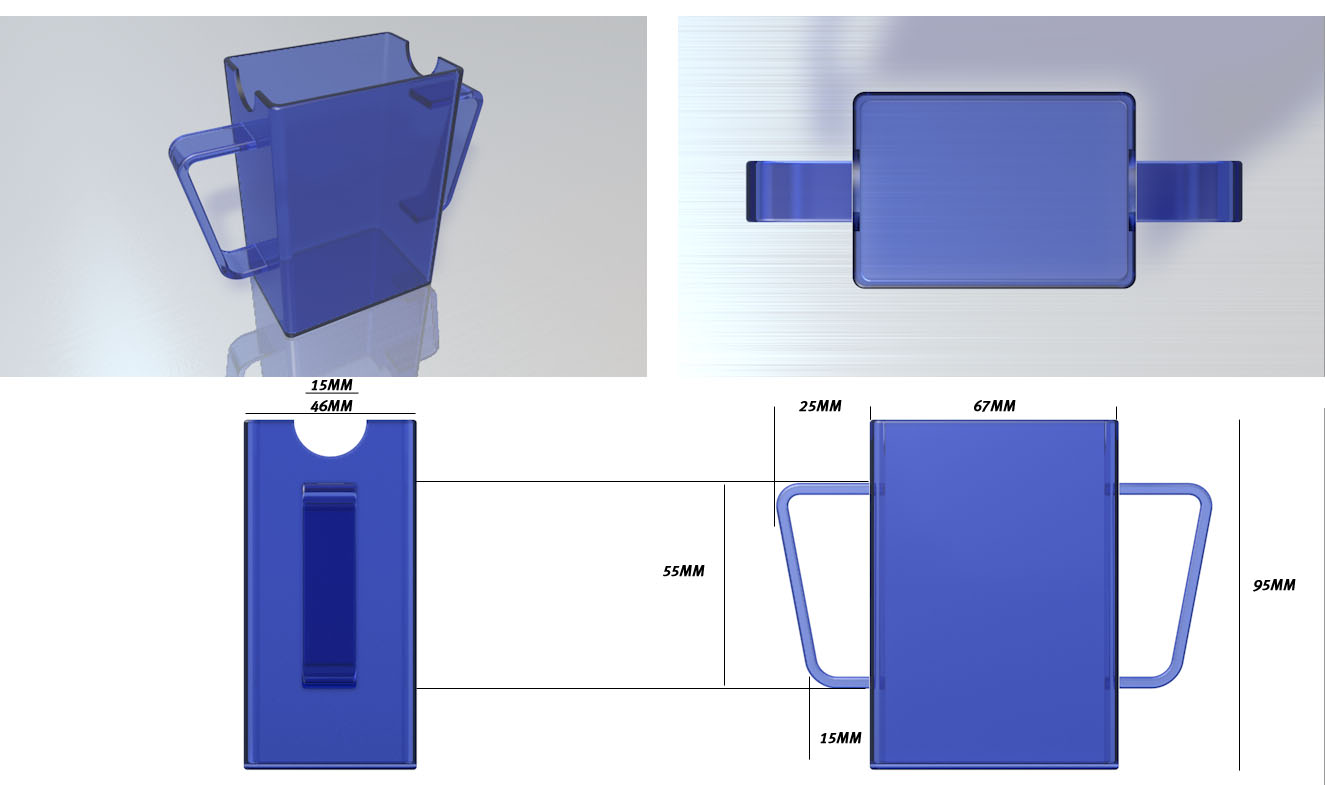

слегка переработать конструктив в области ручек и вакуумформовка разрулит ситуацию... будет не так дорого

можно отлить вручную в алюминиевую форму из олигомеров полиметилметакрилата с отверждением в форме
по чертежам изготовят форму

Вы знаете. У меня жена занимается изготовлением силиконовых форм на продажу для мыловаров и сама же делает мастер модели из полиуретана. Американский полиуретан после схватывания, через сутки как камень и нормальной теплостойкостью. Ронял модели на ламинатный пол, не трескалась. И могу примерно сказать, что при заказе 100 моделей, каждая может примерно обойтись рублей в 500-700.
А технология будет выглядит так. Вы даете мастеру свою мастер модель в теле. Она с нее получает силиконовую форму от одной до нескольких. Потом заливает в силиконовые формы полиуретан. И потом обрезает облой и отливы.
Я думаю вопрос только к толщине стенок, не слишком ли тонкостенная она, спрошу жену на досуге.
p.s. Ну за 50 000-70 000 руб, я б жену уговорил выполнить ваш заказ.

ведь есть все параметры, почему нельзя сделать 3д модель, не понимаю
