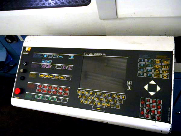

Суть проблеммы - ТПА BIRAGHI MONZA Sintesi 250 99 г.в. элиос 3000 помоему(завтра уточню) На станке не работает "потвод сопла", т.е. с гидравликй всё ок, отвод работает на "подвод" сигнал пропал. На панели оператора при нажатии на "отвод" в меню входов/выходов индикация горит + звуковой сигнал ,а при нажатии "подвод сопла" только звуковой сигнал, в меню входов/выходов индикации нет. И соответственно при нажатии с платы входов/выходов сигнал не идёт. Кто нибудь сталкивался с такой проблеммой. Есть ли у кого опыт певода на другие контоллеры? Заранее благодарен.

Система управления ни на что не ругается? Ни о каких помехах не сообщает?
Я бы начал с изучения документации, а именно: защитных цепей зоны впрыска (ограждение и его концевики).
У большинства ТПА при не закрытой защите зоны впрыска не включится подвод сопла. Отвод при этом работает.

У Вас такая панель управления?

На некотрых ТПА подвод механизма впрыска не будет пока не сомкнёшь форму. Кроме блокировок, как было указано ранее, проверь конечник "Форма сомкнуту".

Панель именно такая. Проверить подвод сопла не успел т.к. перестала включаться гидравлика и группа нагревов. Перестало работать после попытки пустить в п/автомат. В ош ибках горит мин. Темп. Камеры и масла и устройство масла преостат. На диогностике гидравл. Безоп. Дв.sensic.

dim81 писал(а):В ош ибках горит мин. Темп. Камеры и масла и устройство масла преостат. На диогностике гидравл. Безоп. Дв.sensic.
гидравл. Безоп. Дв.sensic Гидроблокировка двери сработала , он двигло рубит сразу ,смотрие саму блокировку, и там иногда кабель перетирается/переламывается коротит, особенно если защитный рукав пербит Устройство масла пресоостат Непомню уже , возможно датчик давления магистрали смазчика , там контроль по уровню и по давлению на выходе в магистрали. Иногда грязью забьётся и ругается , в цикл фик запустишь.

Вообще она работала у нас мало . Перевод там своеобразный но вообщем вполне приемлемо. Температура масла- пока до 29 не нагреется должен работать принудительный нагрев. Тем-пра камеры низкая возможно не пойдёт вперёд мат цилиндр , отвод при этом точно работает. Зато там шикарная возможность ручной настройки зон нагрева , возможно работать при обрыве термопары , и прочие радости .

С преостатом разобрался- шланг смазки слетел и давление не набиралось. С дверями сложнее. Все блокировки проверил. Кроме гидр. Защиты двери F50. Снимать не оченб удобно. Родная электроника не нравится тем, что нет схем и описания и ей уже рочти 14 лет и ожидать вследствии преклонного возраста можно чего угодно...
