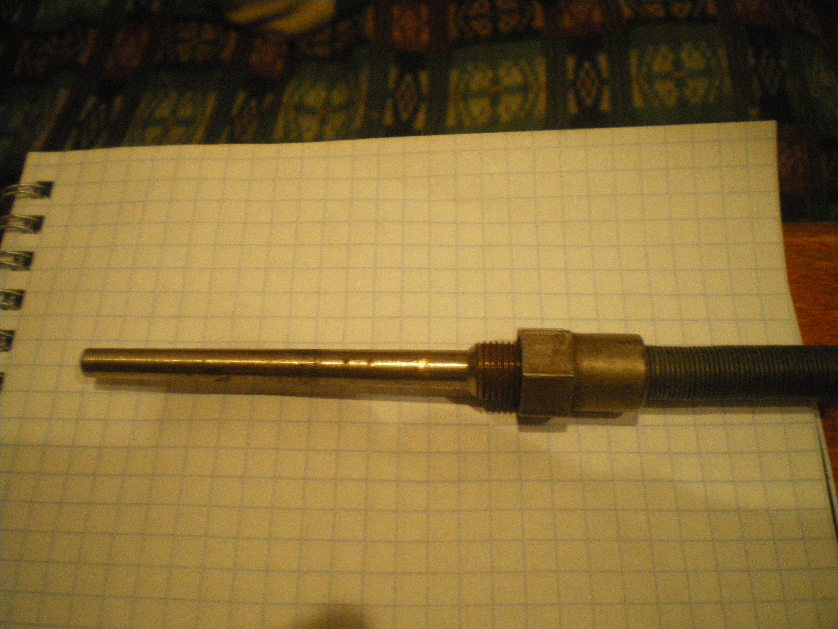

Уважаемые коллеги! Доброго Вам дня.
Где можно найти термосопротивление Pt 100 на Kuasy.

Рлатина 100 можно найти, но оно кажется не дешева. многие ставят хромель-капель и меняют терморегулятор.

Тут узнайте.
Гадость заключается в том, что чувствительная часть не цилиндрическая, а коническая. Учитывайте это при заказе.
Дело сказали: лучше уйти от Pt100 и перейти на термопары и нормальные PID-регуляторы. Как дополнительный бонус: гораздо более стабильная температура материального цилиндра.
Pt100 содержит драгметалл и из-за этого цена на него ... ого-го

Pt я покупал в Калуге (0842) 550-408. Звоните, узнавайте. А конусность - это не гадость, а конструкторское решение. Не знаю как в других тпа, но в КУАСИ за счёт этой " гадости " датчик входит в материальный циллиндр плотно, т е плотный контакт с измеряемой поверхностью.

По отношению к термосопротивлению Ваше замечание абсолютно верно.
но термопаре не нужен контакт всей поверхности. С отечественными ТПА не сталкивался, а во всех остальных ТПА, которые видел в своей жизни, использовались термопары. Даже при неисправности термопары, электрики скручивали провода датчика и зажимали под винт. Халтура конечно, но, блин, работает также, как и целый датчик. Уже по 10...20 лет.
ИМХО: замена терморегуляторов на современные PID-регуляторы и замена контакторов на симисторы или твёрдотельные реле оправданы по всем параметрам. Проблемы с нестабильностью температур и техническим обслуживанием "канут в лета".
