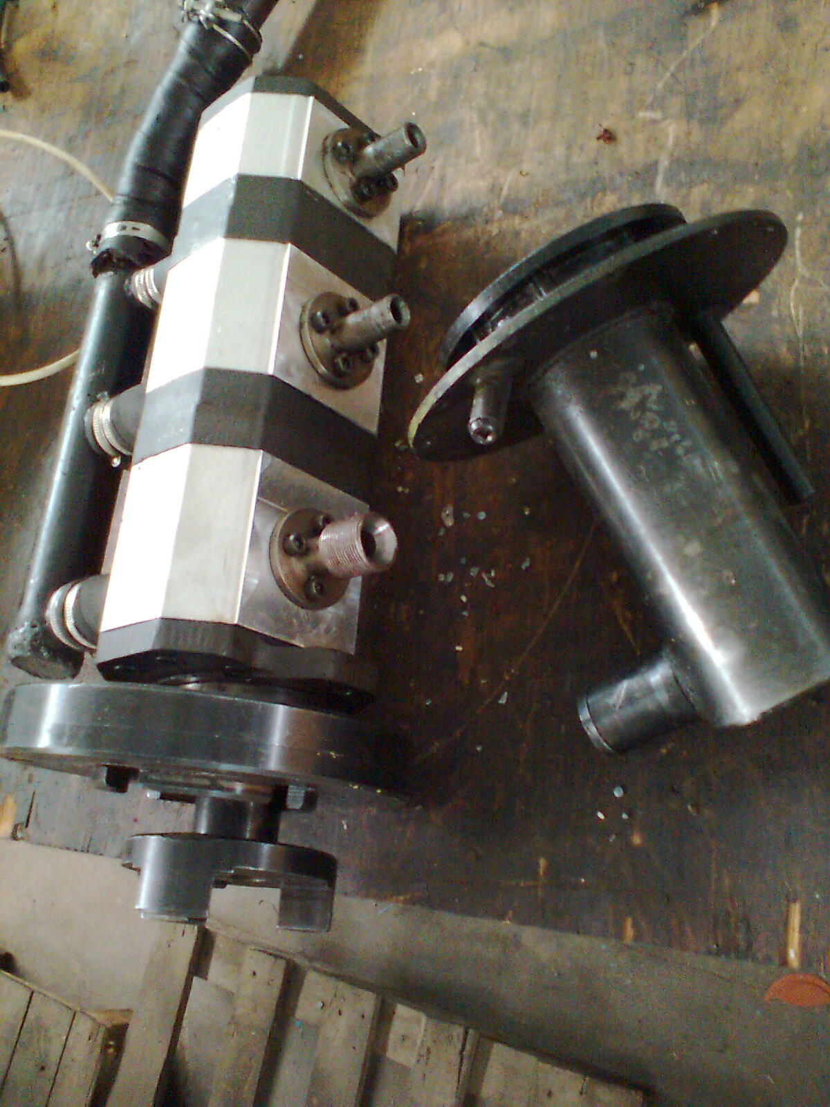

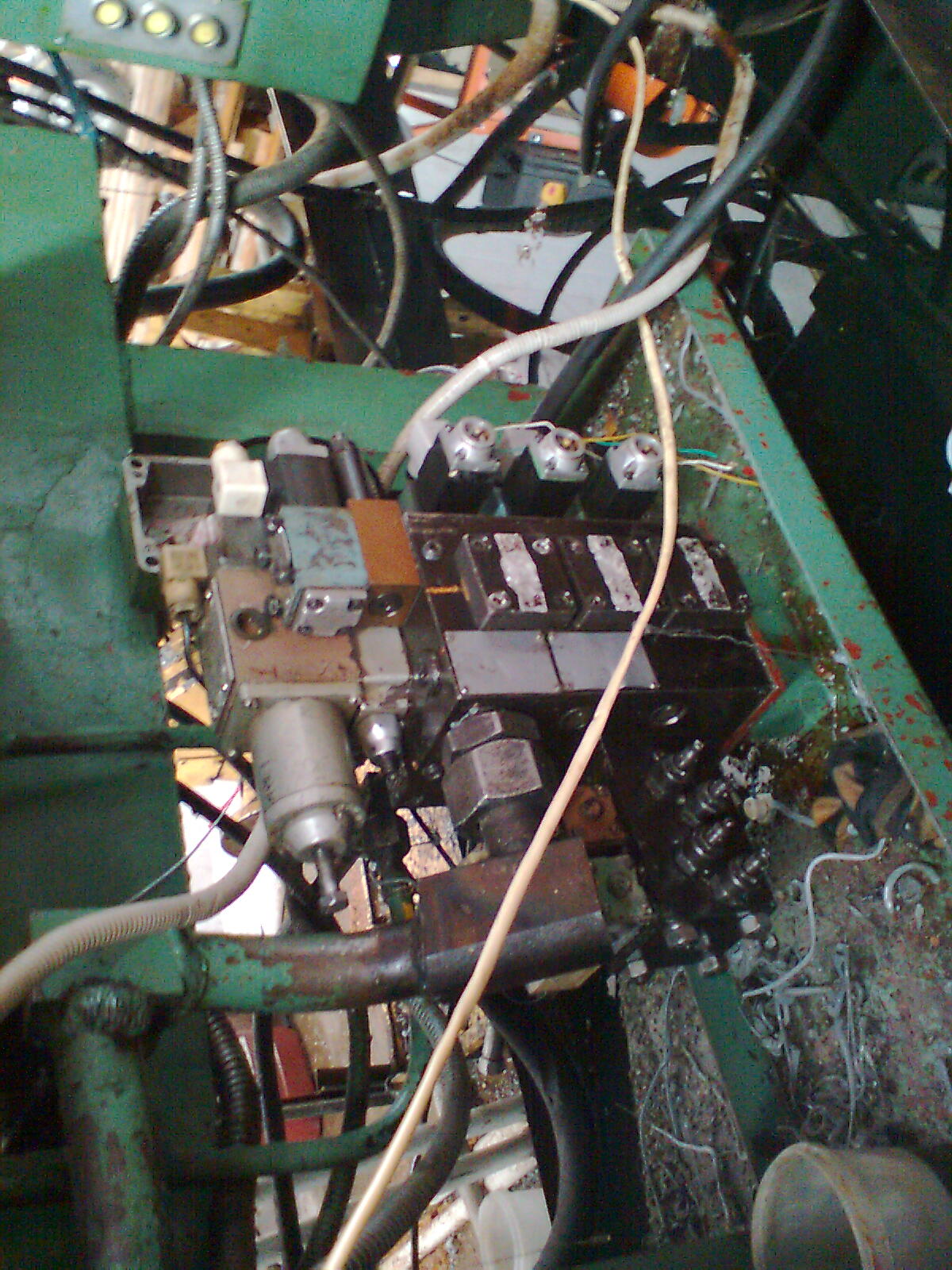

Пропало давление на станке, нет перемещений узлов. А если и есть то, крайне медленные!
НАСОС:CAPRONI
Первый: 333A50×345H
10/08 Pn200bar
1500min‾1
Второй: A36×324H
10/08 Pn250bar
n1500min‾1
Третий: A20×242H
10/08 Pn250bar
n1500min‾1

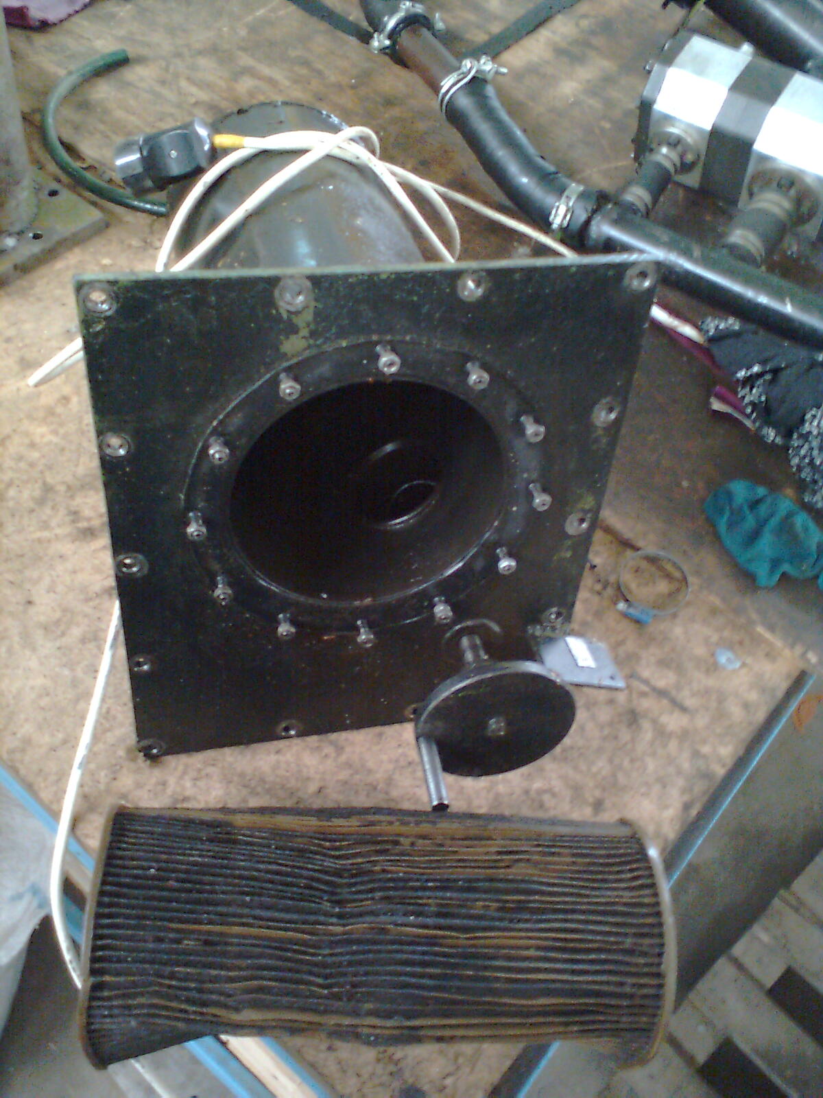

Разобрали фильтр, он грязный весь и упала задняя крышка.
Гидравлику всю чистили. Скрутив шланги заметили, что качает только "9" насос. Остальные на дают давления. Хотя пальцем чувствуется, как насосы(все) качают воздух, если его просто крутить руками. Ждём замену фильтра.
Всё осложняется тем, что не понятно до конца что это за "Хмельницкий"?
Подскажите, куда думать?

Сам насос.

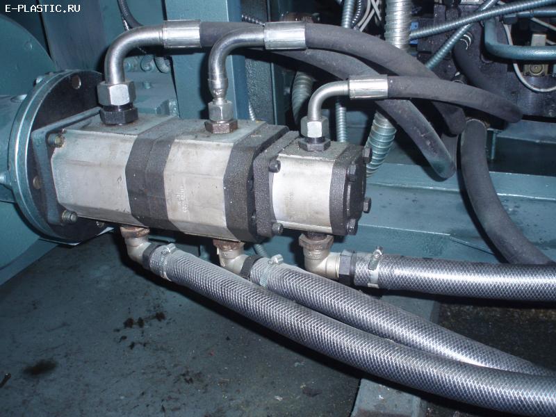

Похожую насосную станцию предлагали на форуме.http://forum.e-plastic.ru/viewtopic.php ... 059#p69899

Vinitus писал(а): Гидравлику всю чистили. Скрутив шланги заметили, что качает только "9" насос. Остальные на дают давления. Хотя пальцем чувствуется, как насосы(все) качают воздух, если его просто крутить руками.
Точно всю гидравлику? До седельных клапанов управления насосами добрались? Обратные клапаны смотрели? Пока масла в баке нет, сам бог велел, а то потом будет литься, бак то сверху, а как хорошо кран закроется не известно. А без крышки фильтра туда дроблёнки насосало...
Насос не разбирая не оценить. Разве что отнести на магнитно резонансную томографию в поликлинику... Шутка.

Бегемот писал(а):Это Ф1
Скажите, а Ф-ка отличается от Ц-шки? Точнее, гидросхема? А то на 250Ц1 есть, а вот на Ф1 нет. :-(

Отличается и довольно серьезно. Схему сами же и выкладывали в другой теме, забыли? ДЕ 3327Ф1

У Вас машина ДЕ 3132-250Ф1, принципиальная гидросхема для нее "гидросхема ДЕ 3327Ф1". Данная схема универсальна и подходит для машин серии ДЕ с исполнением Ф1: 3327, 3330, 3132 и др.
Ясно выразился?
Гидравлику без меня чистили, седельные клапана сказали, что тоже. Ничего не могу сказать о квалификации тех людей, которые это делали, ибо не знаю что они там делали, но по описанию седельного клапана, думаю, что туда добрались.
