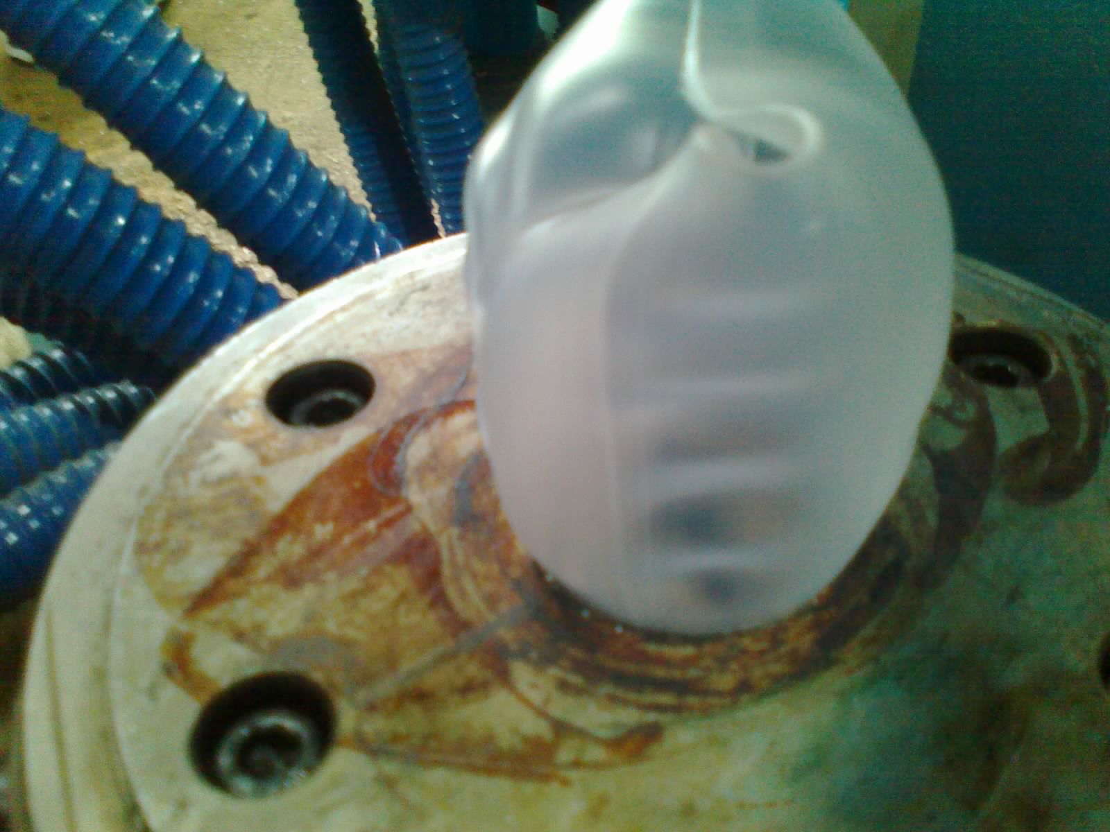

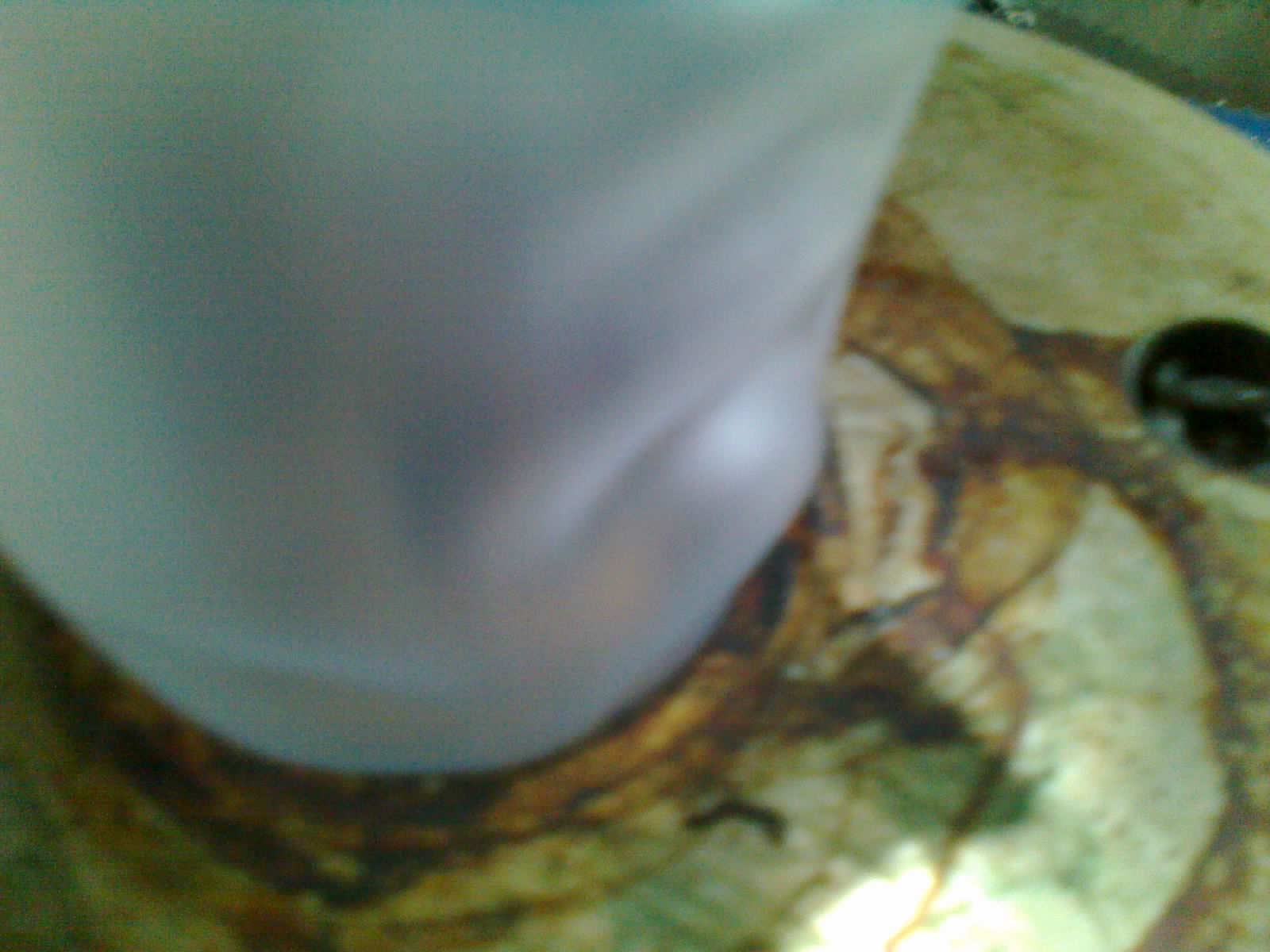

Здравствуйте.
Проблема началась после очистки головы.
Проверили тены, термопары, поменяли фильтр не помогло, убрали фильтр не помогло
сырье 6148,6948 тем с головы 215,210,205,200,195
Меняли + и - не помогает

Чистили чем и как? Силиконом смазывали поверхности после чистки?

#3 Сообщение ostrovskii_a » 17 сен 2013, 09:49
чистили с помощью латунных насадок, дрель и так далее, задиров нет, протерли спиритом потом
если силикон то каким тогда?

Меловой концентрат добавте , и снизте температуру матрицы - не поможет,, но хоть как то облегчит ,покрутите толстый и не широкий заказ - форма шара будет менятся ,но через сутки шар станет нормальным .Должен стать нормальным . Сделать сразу нормально мне не удавалось ( только на новых тайваньцах и российских)и чем старее машина( выше износ вормующих), тем дольше нормализуется шар .Был станок с полусамодельной головкой - 12 часов брак мотали чтоб раскрутить после чистки , без сеток не надо работать , останавливать его теперь нельзя - крутите брак ,если нет сходных заказов .Марки не смешивайте и не меняйте .В дальнейшем придется химчисткой пользовался даже если будете чистить головку ,кстати иногда в место мела очень помогает добавка химчистки ( которая и как стоп смесь используется), но панацеи от этой беды я не придумал - может Вам удастся ,но как мне кажется тут сказывается влияние на течение окисления головки при низком давление( износе формующих или косячном проектирование) . Так как это китай возможно можно на ней крутнуть вд иди их смесь ,а потом уйти на нд .силикон тоже не панацея,но с ним немного легче ,si10( например).

Дрелью и насадками не пользуюсь и вам не советую, хоть и латунь но все равно царапает хром.
Для чистки использую фильерную пасту и латунную щетку + "шуманит" (прикольная весчь!), после обработать силиконом (спрей или жидкий в канистре, без разницы).
Проблему вашу можно исправить, замешайте чистый ПНД 70% и мел 30% и прогоните минут 10-15, все должно устаканиться.

Помогло, спасибо но хотелось теперь разобраться в причине, есть мнения?

#26 Сообщение ostrovskii_a » 17 сен 2013, 12:59
Думаю помогла абразивность мела. Как избежать фильерная паста, и т.д

#27 Сообщение ostrovskii_a » 17 сен 2013, 14:29
нет тажа проблема проявилась через 3 часа

#29 Сообщение ostrovskii_a » 17 сен 2013, 14:53
я все-таки склоняюсь к тому что не удачно почистили голову, хотя экструдер новый, чистили в первый раз
