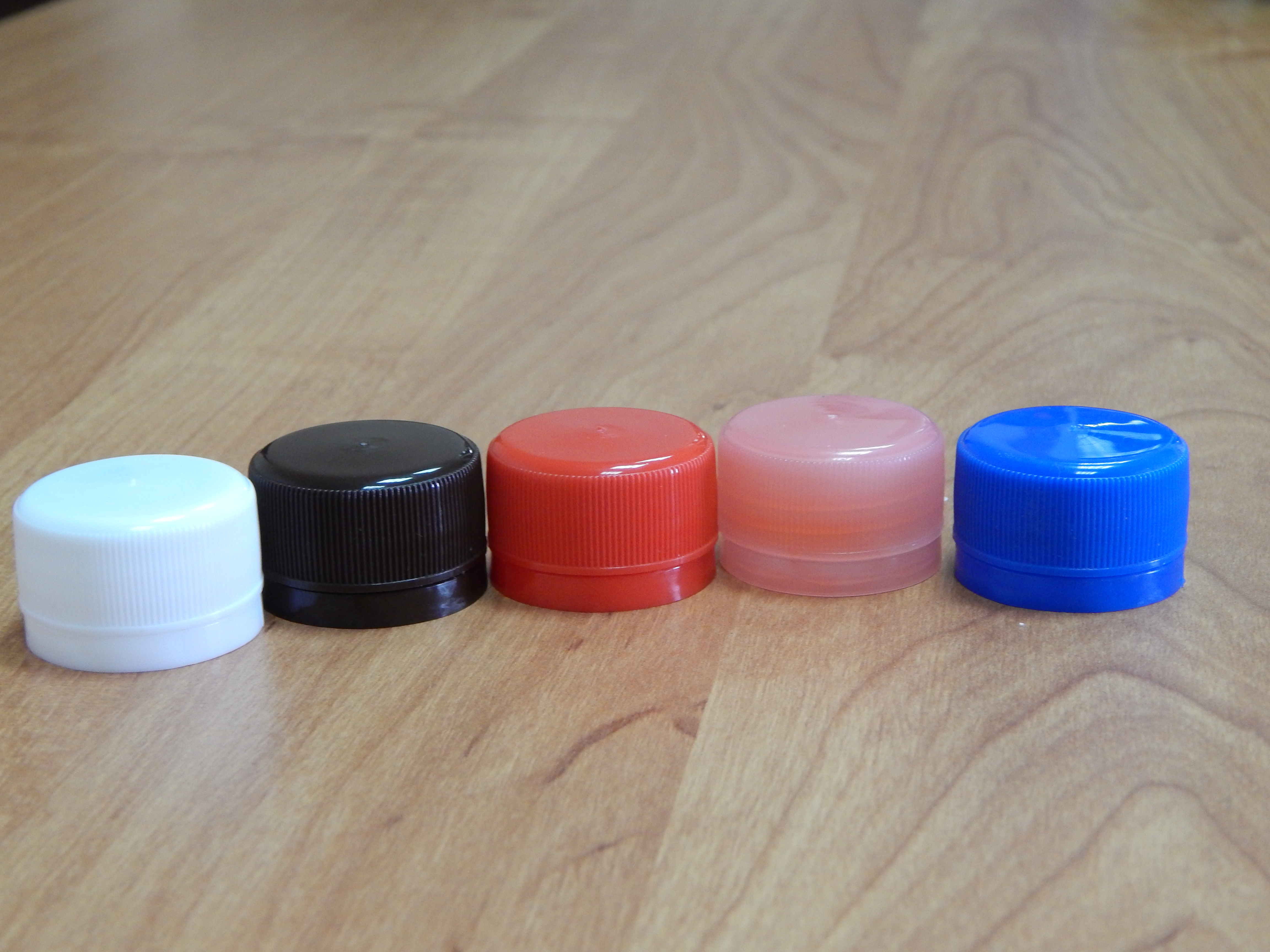

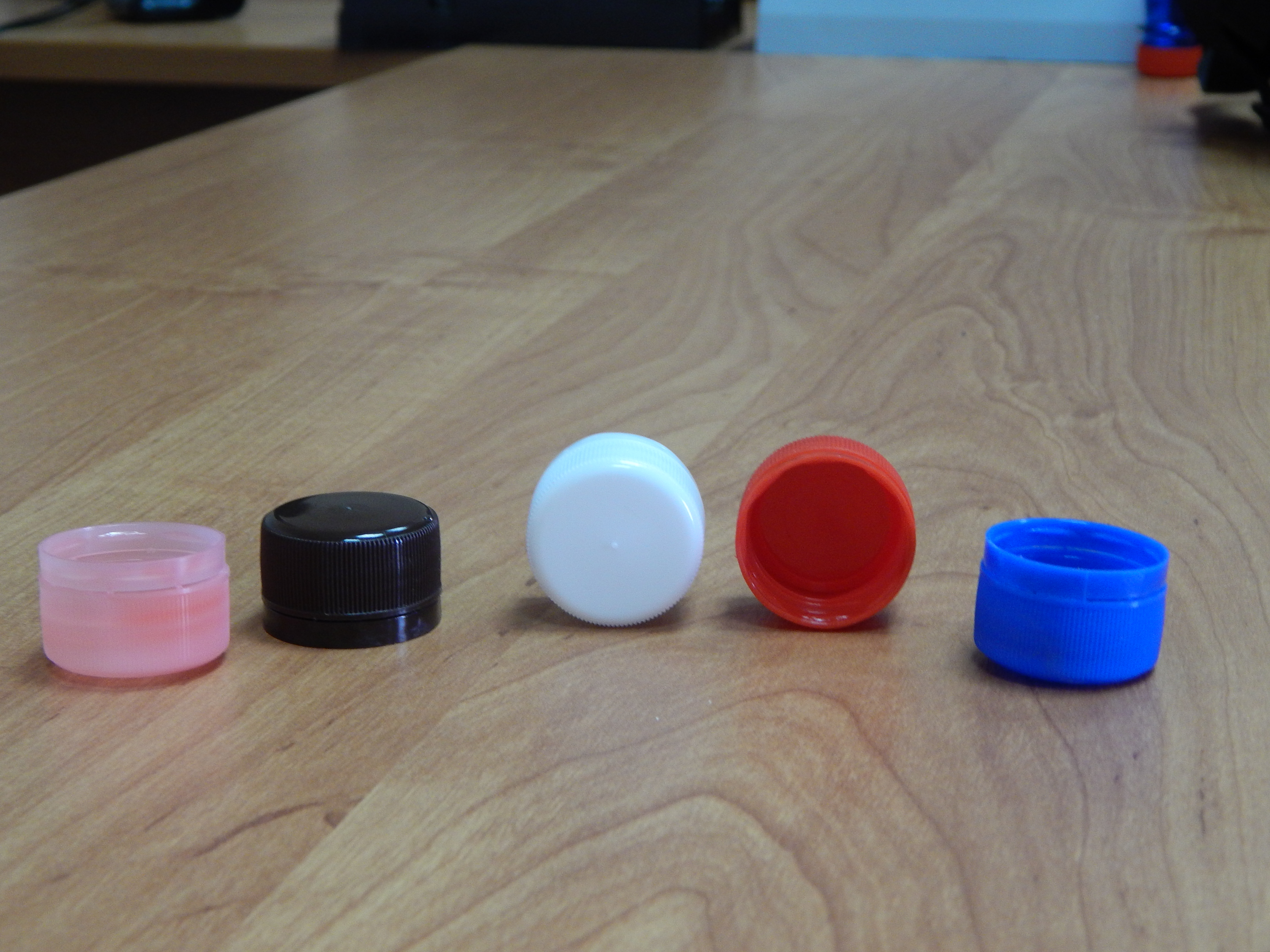

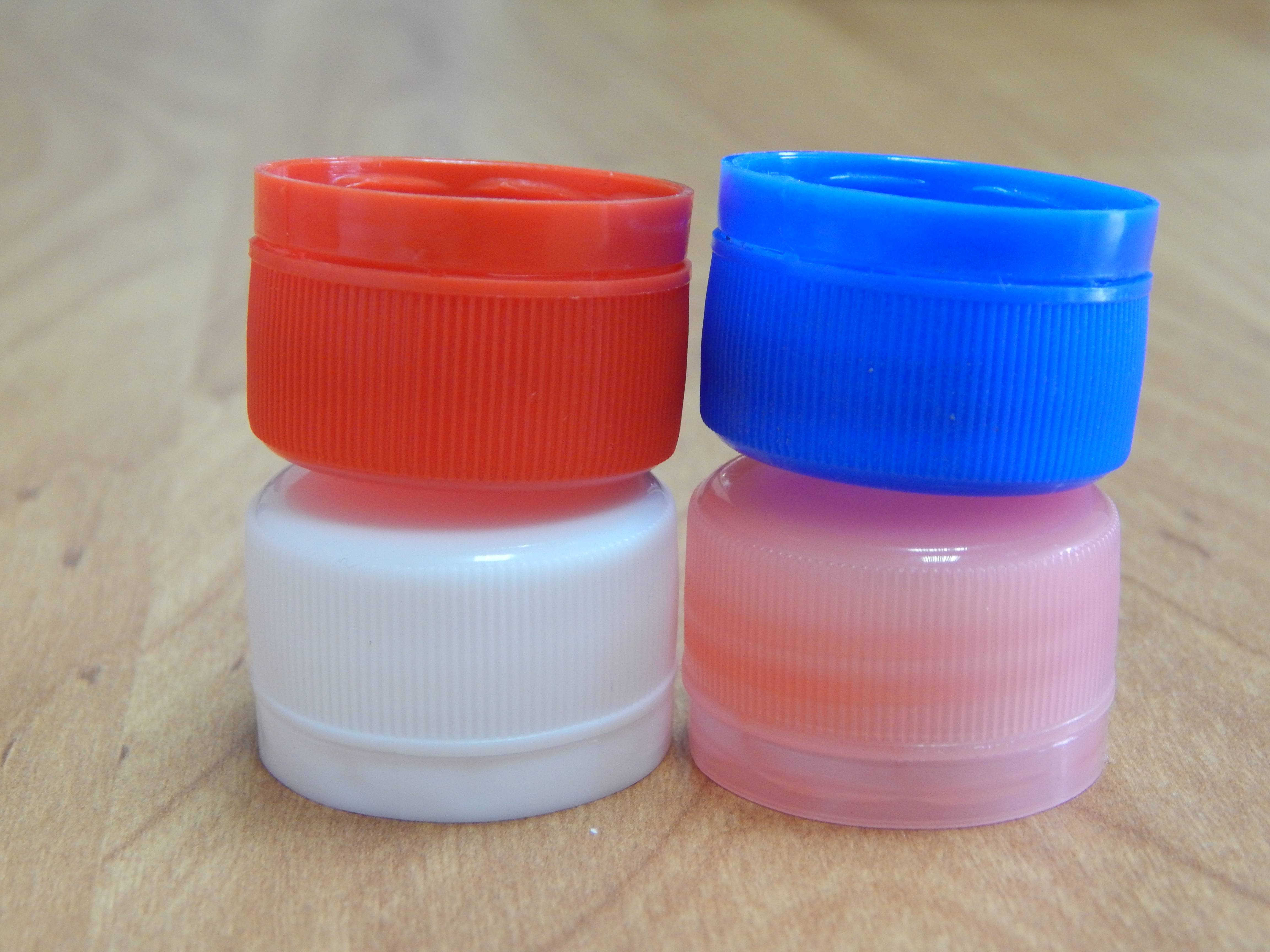

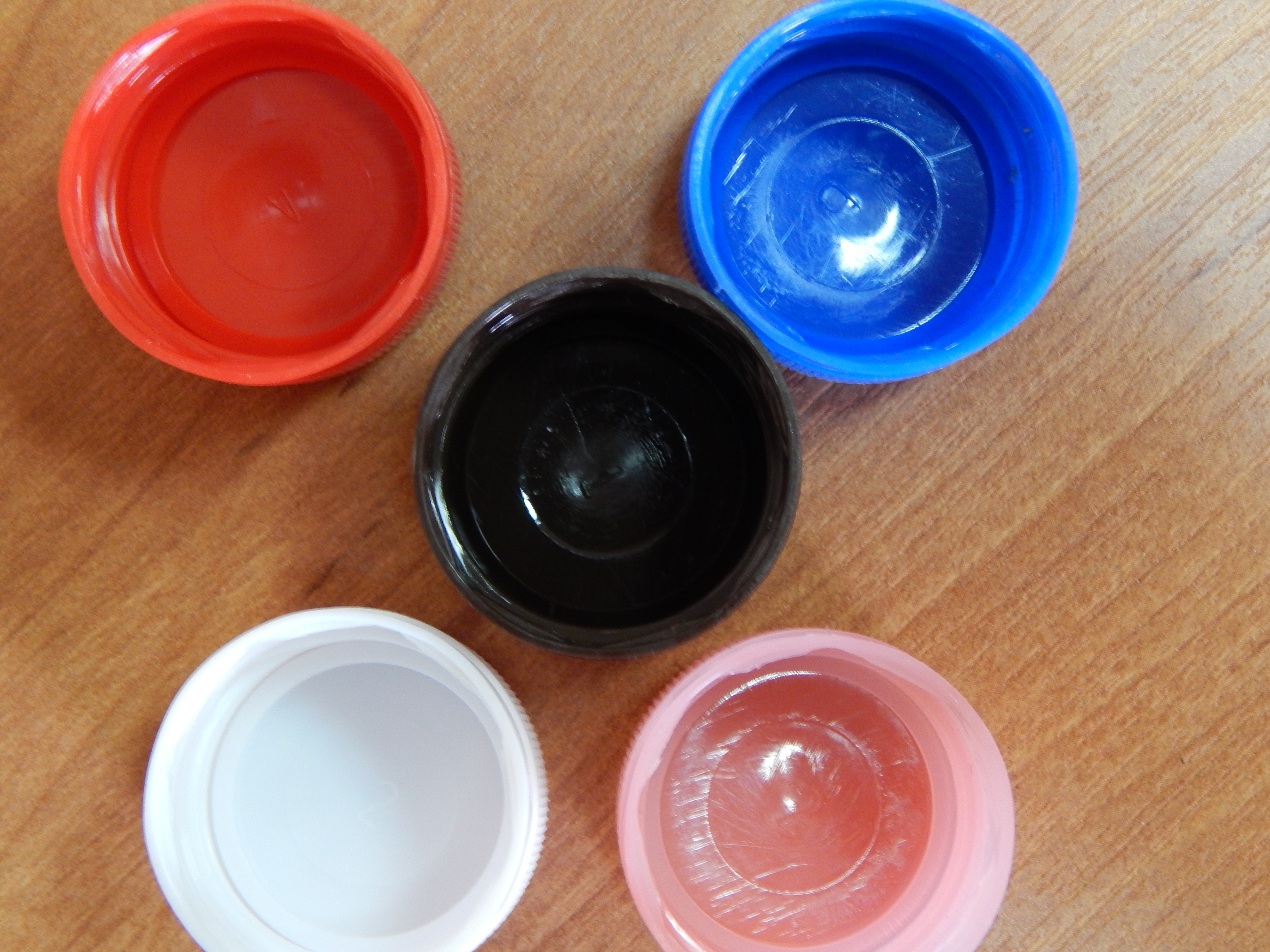

#6 Сообщение Игорь76 » 02 окт 2013, 08:15
Отправляю фото колпачков для просмотра.

Игорь76 писал(а):почему колпачек ... не держит газ ?
Потому-что нет уплотнительной прокладки.

#8 Сообщение МихалИваныч » 02 окт 2013, 15:59
Пардон, в колпачке уплотнительное кольцо должно быть внутри (если уж нет прокладки)!
С прокладкой должно держать 10 бар, с кольцом - около 6.
Вообще я шокирован.
Вы бы хоть для интереса сравнили свои крышки с так сказать рабочими образцами. А найти их не трудно - продаются в продуктовых магазинах.

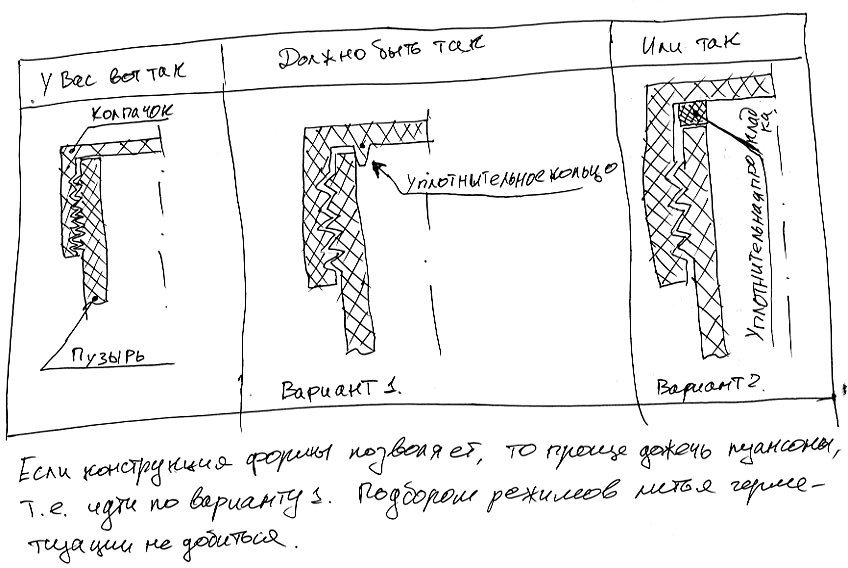

#9 Сообщение Serega » 05 дек 2013, 00:33
Бааа!Это же две большие разницы!!!Одно и двухкомпонентные крышки.В Вашем случае должна быть еще экструзионная машинка по впрессовыванию вкладыша из EVA или отливать эти вкладыши,а потом их вставлять в крышку.

#10 Сообщение Багаев Олег » 05 дек 2013, 06:03
Поставил свой собств-ый рекорд обстоятельного ответа на техн. вопрос. 3 мин 15 сек, включая этот текст и скан.

#11 Сообщение Serega » 06 дек 2013, 00:12
Не думаю,что простым прожиганием пуансонов можно решить проблему.Запорное кольцо имеет хитрую конфигурацию (обратный конус ,выпоры для выхода воздуха и т.д.).В этом случае нужно менять конструкцию пуансонов.Проще сделать простенькую форму для уплотнительных вкладышей.Правда здесь другая засада-машинка для сборки пробки (если под рукой нет дармовой раб.силы)

Багаев Олег писал(а):Поставил свой собств-ый рекорд обстоятельного ответа на техн. вопрос. 3 мин 15 сек, включая этот текст и скан.
Кстати,нарисованная вами прокладка в виде кольца предлагалась GEFIT лет 10 назад.Но кажется не прижилась.

Re: стандарт колпочка
#13 Сообщение Kolovorot » 06 дек 2013, 10:31
