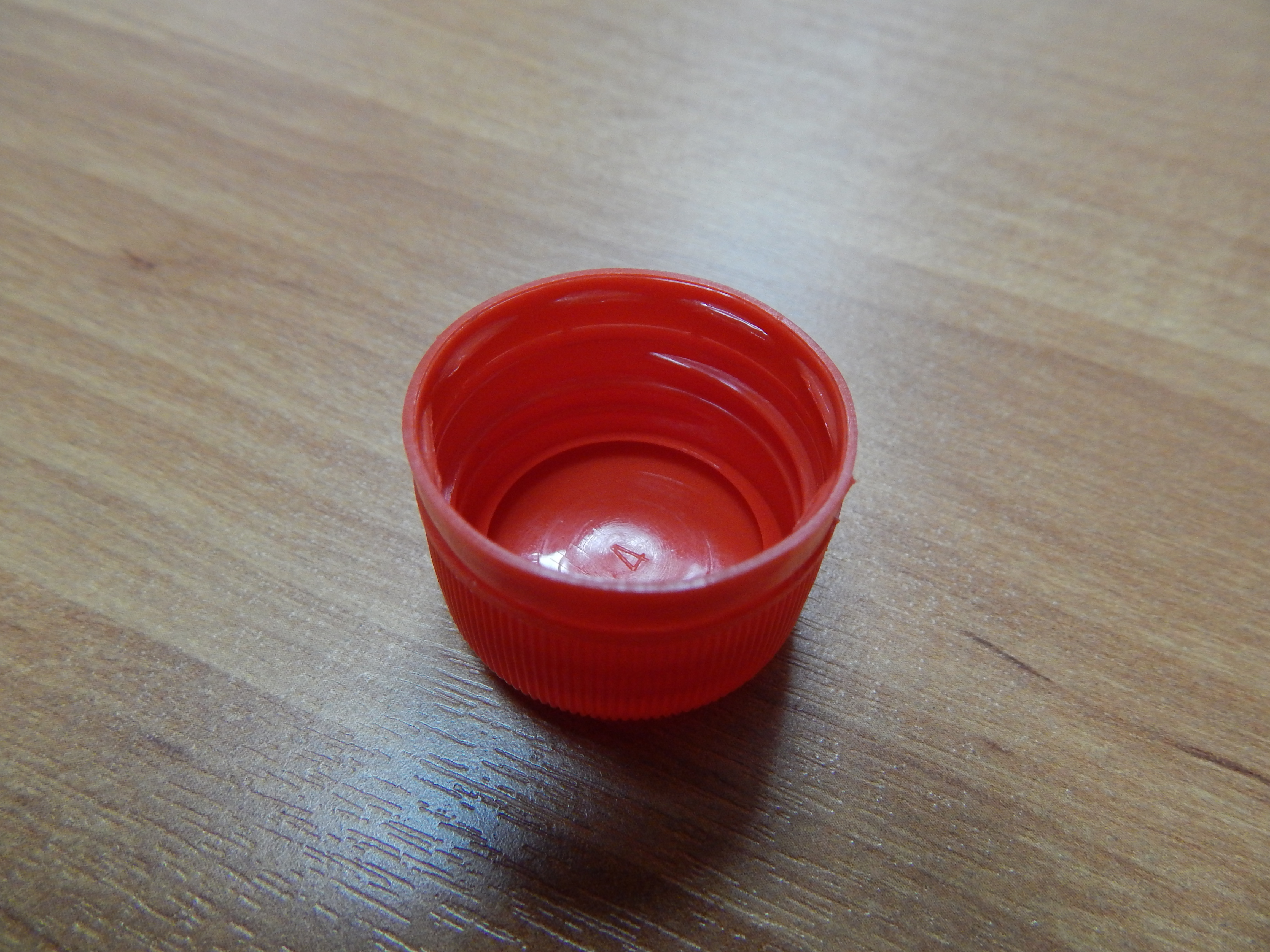

на ТПА выпускаем колпачек 28мм с контрольным кольцом. почему колпачек накручен на горло РСО 1810(высокое горло) не держит газ ? в чем причина?

Размеры уплотнительного элемента колпачка или материал колпачка не обеспечивают требуемую герметичность.
Колпачки других стандартов есть, как и горловины других стандартов. Но, как правило, колпачок 28 мм должен подходить к горловине PCO 1810 и BPF.

Я так понимаю колпачок однокомпонентный? Смотрите размеры укупорочного кольца.

чертежик или фотку скинули бы. а то на пальцах сложно общаться.

Отправляю фото колпачков для просмотра.

Игорь76 писал(а):почему колпачек ... не держит газ ?
Потому-что нет уплотнительной прокладки.

Пардон, в колпачке уплотнительное кольцо должно быть внутри (если уж нет прокладки)!
С прокладкой должно держать 10 бар, с кольцом - около 6.
Вообще я шокирован.
Вы бы хоть для интереса сравнили свои крышки с так сказать рабочими образцами. А найти их не трудно - продаются в продуктовых магазинах.

Бааа!Это же две большие разницы!!!Одно и двухкомпонентные крышки.В Вашем случае должна быть еще экструзионная машинка по впрессовыванию вкладыша из EVA или отливать эти вкладыши,а потом их вставлять в крышку.

Не думаю,что простым прожиганием пуансонов можно решить проблему.Запорное кольцо имеет хитрую конфигурацию (обратный конус ,выпоры для выхода воздуха и т.д.).В этом случае нужно менять конструкцию пуансонов.Проще сделать простенькую форму для уплотнительных вкладышей.Правда здесь другая засада-машинка для сборки пробки (если под рукой нет дармовой раб.силы)

Кстати,нарисованная вами прокладка в виде кольца предлагалась GEFIT лет 10 назад.Но кажется не прижилась.

#13 Сообщение Kolovorot » 06 дек 2013, 10:31
