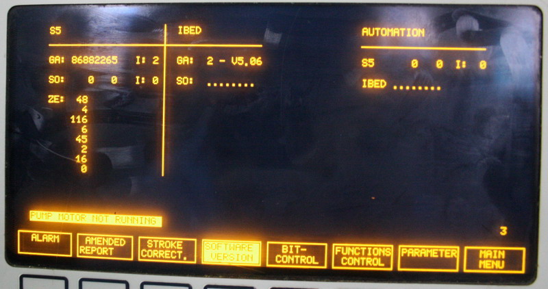

Вот полное описание:
Тпа DEMAG D200-730 NC3 1993 г.в. Серийный номер 817 0215.
модуль EPROM 6ES5375-0LA71

Если надо заменить СРU, то ссылочка замечательная. Однако никаких гарантий совпадения прошивки модуля памяти нет. Хорошо, если имеющийся не до конца доканали (испортить прошивку - надо постараться), а если нет. У нас на тяжелом Хемшайде тоже используется 944-й CPU. Может быть у vladlmir0077 что-то осталось? Наверное, дешевле будет. У немцев 500 евриков, но еще растаможка, пересылка через три границы.Дамир писал(а):У немцев поищите, вот например: http://www.im-machinery.de/index.php?p= ... page=demag

А Вы знаете, что существует масса разных версий для DEMAG NCIII? Зуб даю, что версии CPU и IBED не совпадают.Cash писал(а):Станок загрузился и заработал, правда есть некоторые проблемы, но это мелочи.
Вас предупреждали:
dedaborja писал(а):прошивка должна быть заточена под конкретную машину, иначе, даже если инициализация пройдет нормально, все-равно по ходу будет глючить.

Да мы тоже запускали и тоже вроде работало. У нас два одинаковых D200, только версии разные: 2-5.06 (без русского) и 2-5.07 (русская).Alexbux1 писал(а):На NCIII запускали с чужим модулем, работало.
При несовпадении версий CPU и IBED в нескольких таблицах напрочь отсутствовали некоторые параметры.
Если переносить EPROM и IBED с одного ТПА на другой парой, то всё нормально.

Cегодня специально убедился - включил машину с удаленным модулем EPROM. На CPU моментально загорелся зеленый RUN, на IBED сообщение, что система находится в режиме офлайн. То есть, как литьевую машину она себя не осознала. Что и требовалось доказать. При каждом включении в сеть первым делом переписывается EPROM.
Следующим шагом мог бы быть эксперимент, когда после нормального старта EPROM вытаскивается при работающей системе и используется для старта следующей машины. Снимать модули под напряжением опасно и сработало "очко".

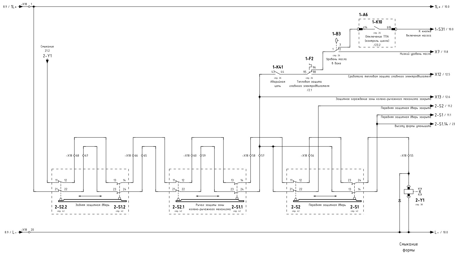

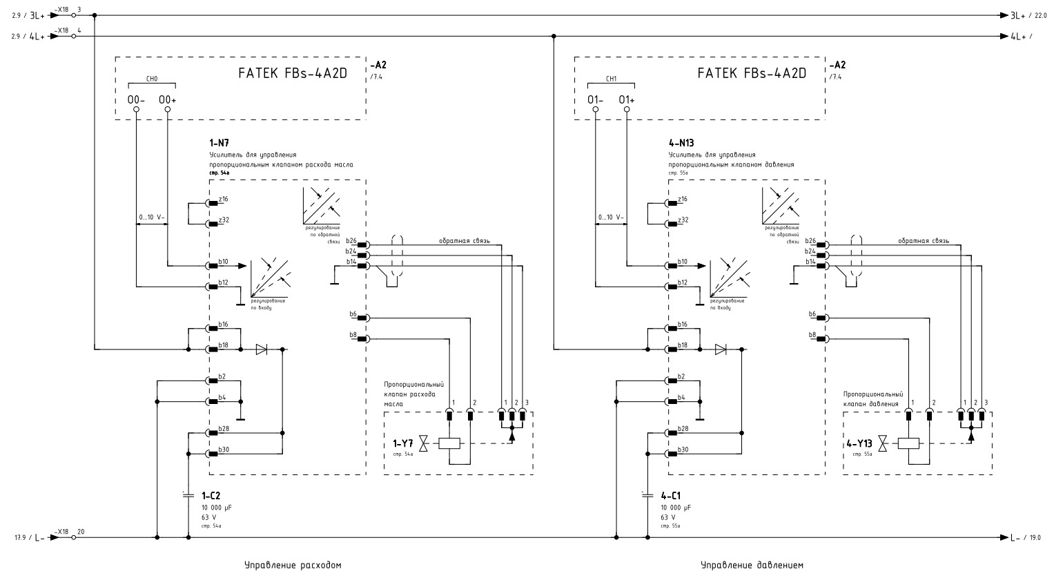

Есть отличные немецкие циклограммы. Всё остальное, для меня, дело техники и немного времени.
Как базовую, взял родную электросхему DEMAG и сделал свою. Многое в немецких схемах замудрено нарисовано.dedaborja писал(а):Опять же для ремонта аппаратных бзиков нужна какая-никакая схема. У вас именно Demag модернизировался?

Ниже пример схемы. За основу взял контроллер FATEK.

Один момент сильно меня напрягает в Вашем сообщении.agent_serg писал(а):С 99.99% уверенностью могу сказать, что не повредит. Если руки ровные и фен не для плавки метелла, то всё будет ОК.
Нам проще. У нас большинство EPROMов попались с микросхемами, установленными в панельки. Просто вытащил и скопировал на простом программаторе (тоже не всем доступен).
И тут мне повезло. Имеется старый программатор PG675. Не ожидал, что столько лет он проживёт. Да он и ещё "живее всех живых".
Когда мы в край упёрлись в дороговизну ремонта и приобретения модулей для SIMATIC S5, то я предложил модернизировать систему управления.
По пути приобретения готовых решений от небольших фирмочек я сразу отказался.
Во-первых: всё тот же "чёрный ящик". Ничего не можем изменить, ничего не можем отремонтировать (а ведь бывает).
Во-вторых: надёжность (лично для меня) под большим вопросом. Уровень ремонтного персонала упал ниже плинтуса. Расчитывать надо на грубое и неквалифицированное вмешательство.
В-третьих: где гарантия, что спустя ещё несколько лет производитель такой системы управления будет доступен?
Хватит мне опыта с китайцами, корейцами, тайваньцами и т.п.
Если разработал и внедрил всю систему управления сам, то вся исходная информация у нас есть и к конкретному мне не привязана. Был бы под рукой грамотный инженер, а он может повторить тоже на другом DEMAGе.
В одной из тем на этом форуме я писал про это.
1. Масса элементарных ошибок.
В дальнейшем к написанному мною тексту прошу не доёб..ся!!!!
