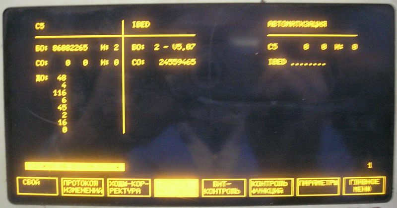

Да мы тоже запускали и тоже вроде работало. У нас два одинаковых D200, только версии разные: 2-5.06 (без русского) и 2-5.07 (русская).Alexbux1 писал(а):На NCIII запускали с чужим модулем, работало.
При несовпадении версий CPU и IBED в нескольких таблицах напрочь отсутствовали некоторые параметры.
Если переносить EPROM и IBED с одного ТПА на другой парой, то всё нормально.

Cегодня специально убедился - включил машину с удаленным модулем EPROM. На CPU моментально загорелся зеленый RUN, на IBED сообщение, что система находится в режиме офлайн. То есть, как литьевую машину она себя не осознала. Что и требовалось доказать. При каждом включении в сеть первым делом переписывается EPROM.
Следующим шагом мог бы быть эксперимент, когда после нормального старта EPROM вытаскивается при работающей системе и используется для старта следующей машины. Снимать модули под напряжением опасно и сработало "очко".

Предположу, что топикстартеру в DEMAG программу залили с компа и строго настрого предупредили питание не отключать.dedaborja писал(а):Вот если бы товарищ топикстартера поделился наработками...
У нас при снятии EPROM "на горячую", без отключения питания сразу CPU уходит в стоп.dedaborja писал(а):Снимать модули под напряжением опасно и сработало "очко".

Один момент сильно меня напрягает в Вашем сообщении.agent_serg писал(а):С 99.99% уверенностью могу сказать, что не повредит. Если руки ровные и фен не для плавки метелла, то всё будет ОК.
Нам проще. У нас большинство EPROMов попались с микросхемами, установленными в панельки. Просто вытащил и скопировал на простом программаторе (тоже не всем доступен).
И тут мне повезло. Имеется старый программатор PG675. Не ожидал, что столько лет он проживёт. Да он и ещё "живее всех живых".
Когда мы в край упёрлись в дороговизну ремонта и приобретения модулей для SIMATIC S5, то я предложил модернизировать систему управления.
По пути приобретения готовых решений от небольших фирмочек я сразу отказался.
Во-первых: всё тот же "чёрный ящик". Ничего не можем изменить, ничего не можем отремонтировать (а ведь бывает).
Во-вторых: надёжность (лично для меня) под большим вопросом. Уровень ремонтного персонала упал ниже плинтуса. Расчитывать надо на грубое и неквалифицированное вмешательство.
В-третьих: где гарантия, что спустя ещё несколько лет производитель такой системы управления будет доступен?
Хватит мне опыта с китайцами, корейцами, тайваньцами и т.п.
Если разработал и внедрил всю систему управления сам, то вся исходная информация у нас есть и к конкретному мне не привязана. Был бы под рукой грамотный инженер, а он может повторить тоже на другом DEMAGе.
В одной из тем на этом форуме я писал про это.
1. Масса элементарных ошибок.
В дальнейшем к написанному мною тексту прошу не доёб..ся!!!!

Самостоятельное програмирование контроллера SIMATIC S5 на Demag D200 NC-III (1993) прошло на ура.Cash писал(а):Вот такой кабель:
http://test.siemenc.ru/shop/profibus/ko ... bel-pctty/
Вот программа:
http://iadt.siemens.ru/products/automat ... ive/step5/
Машина работает без модуля EPROM!
