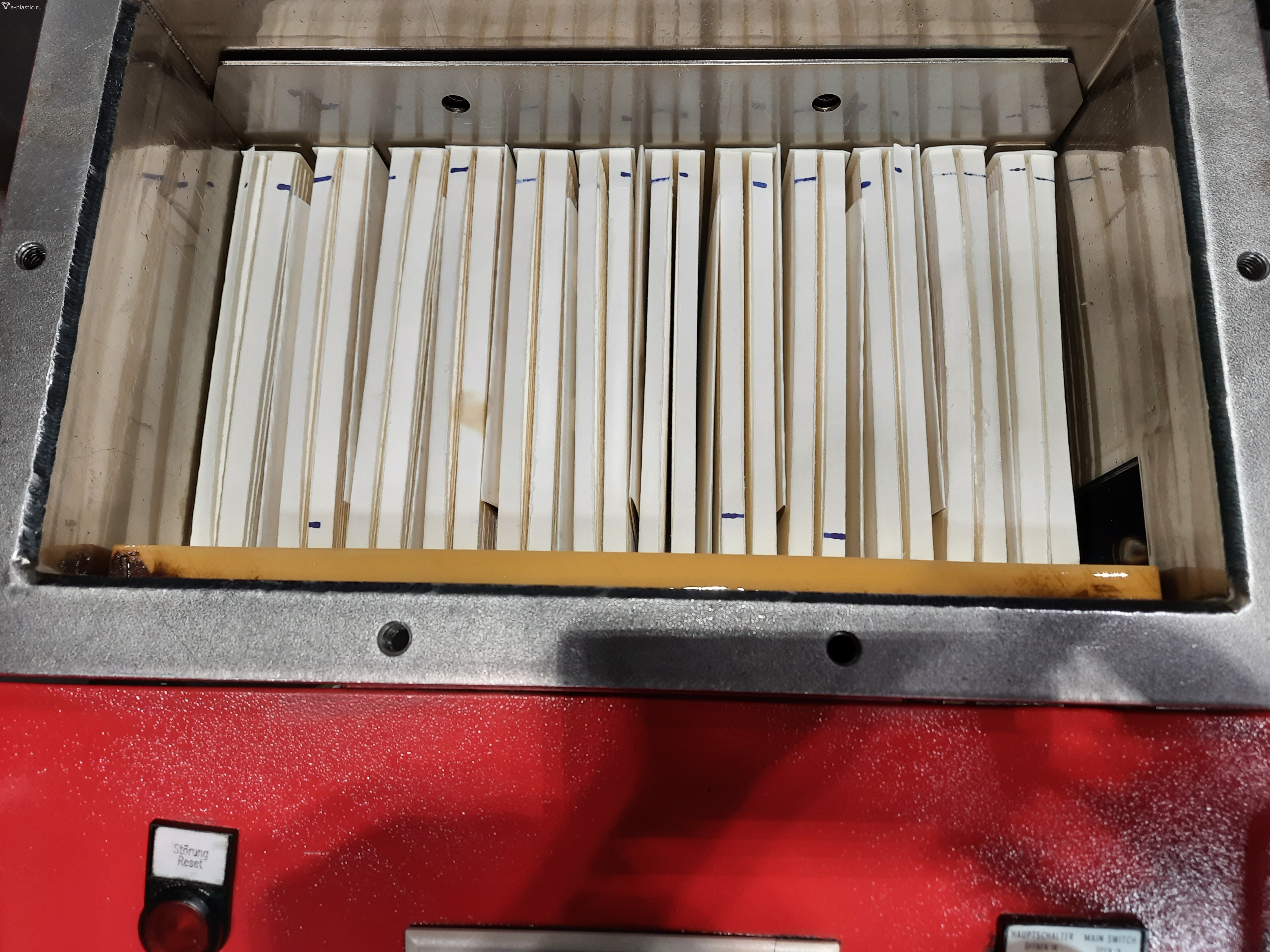

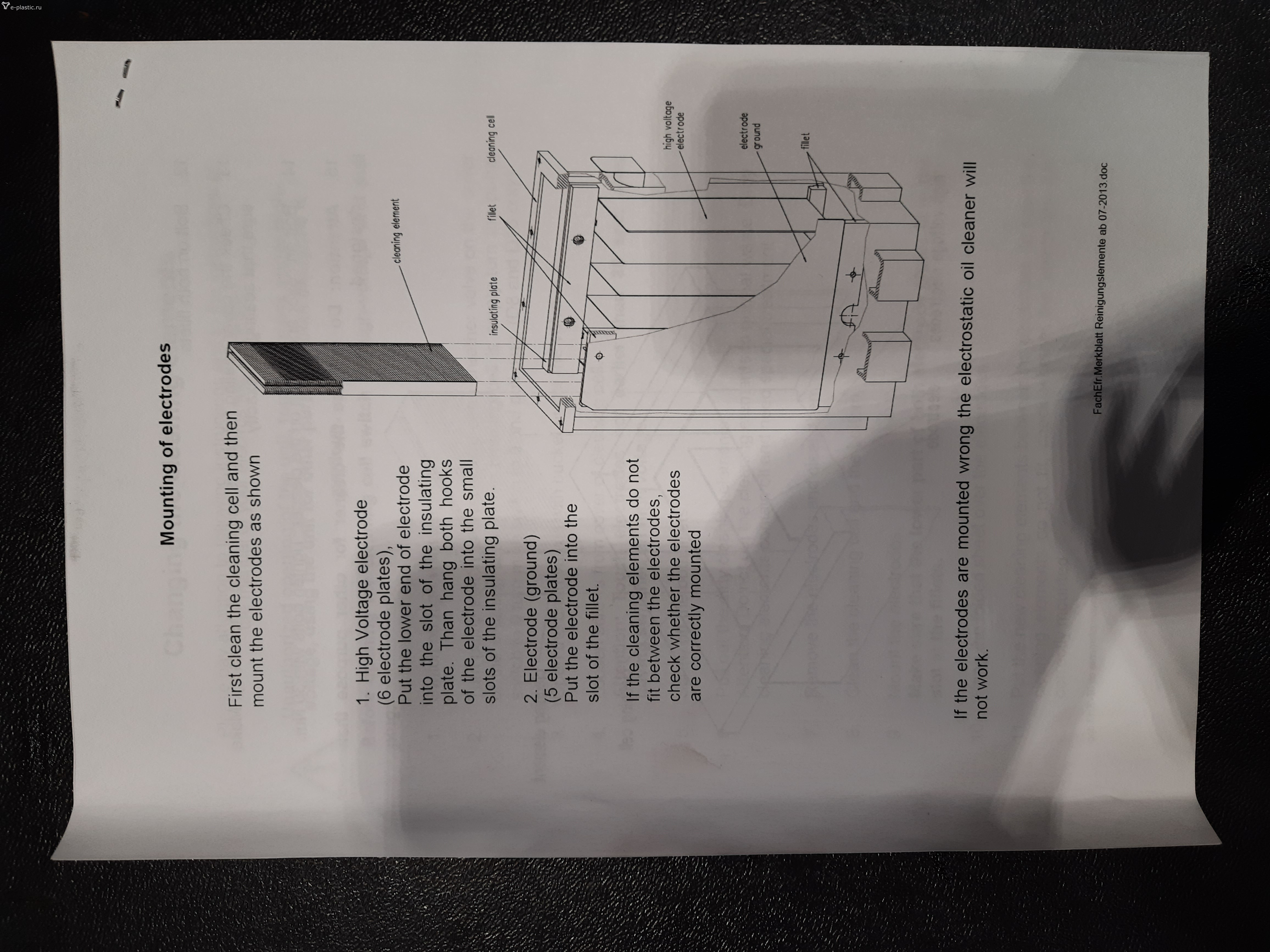

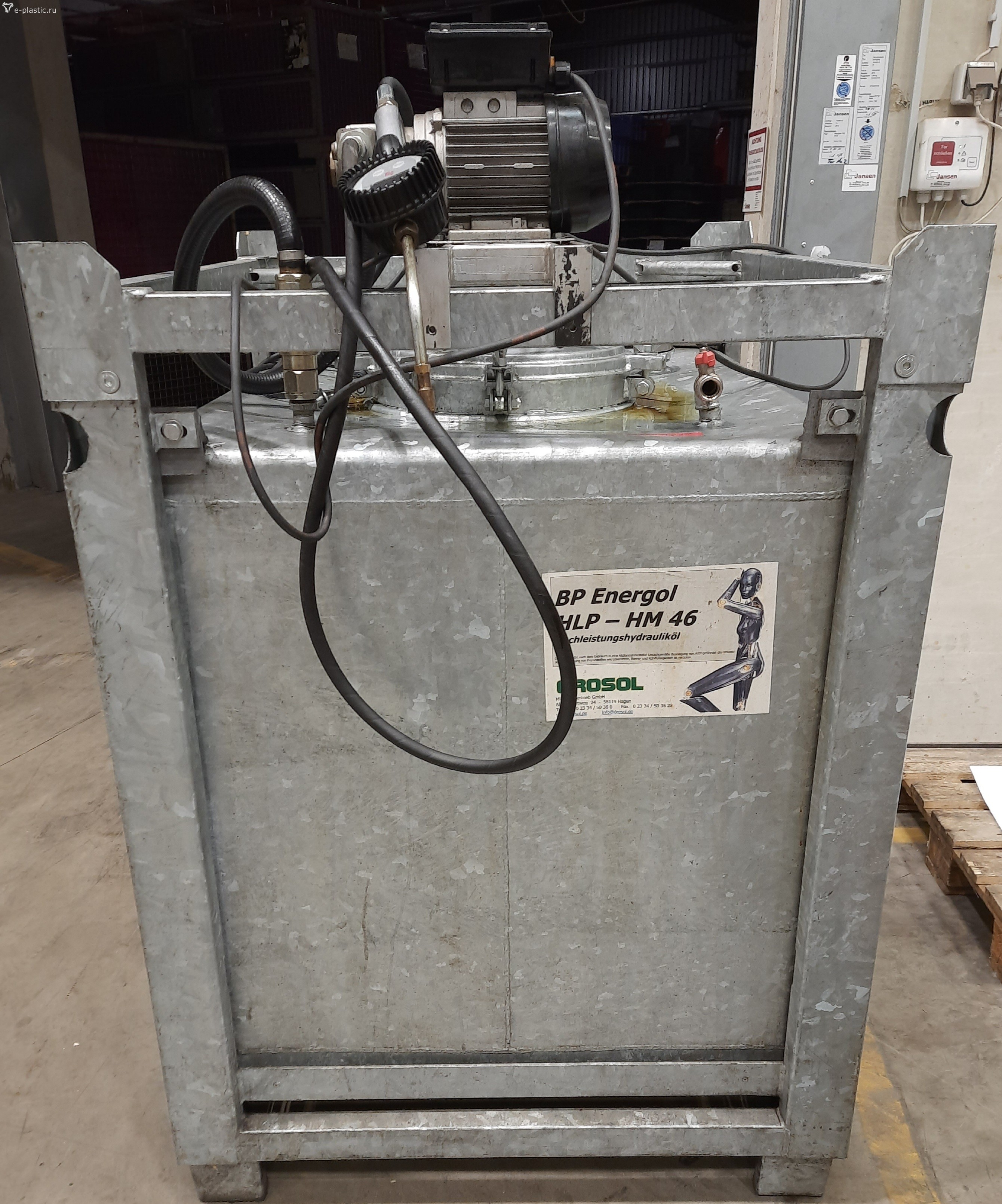

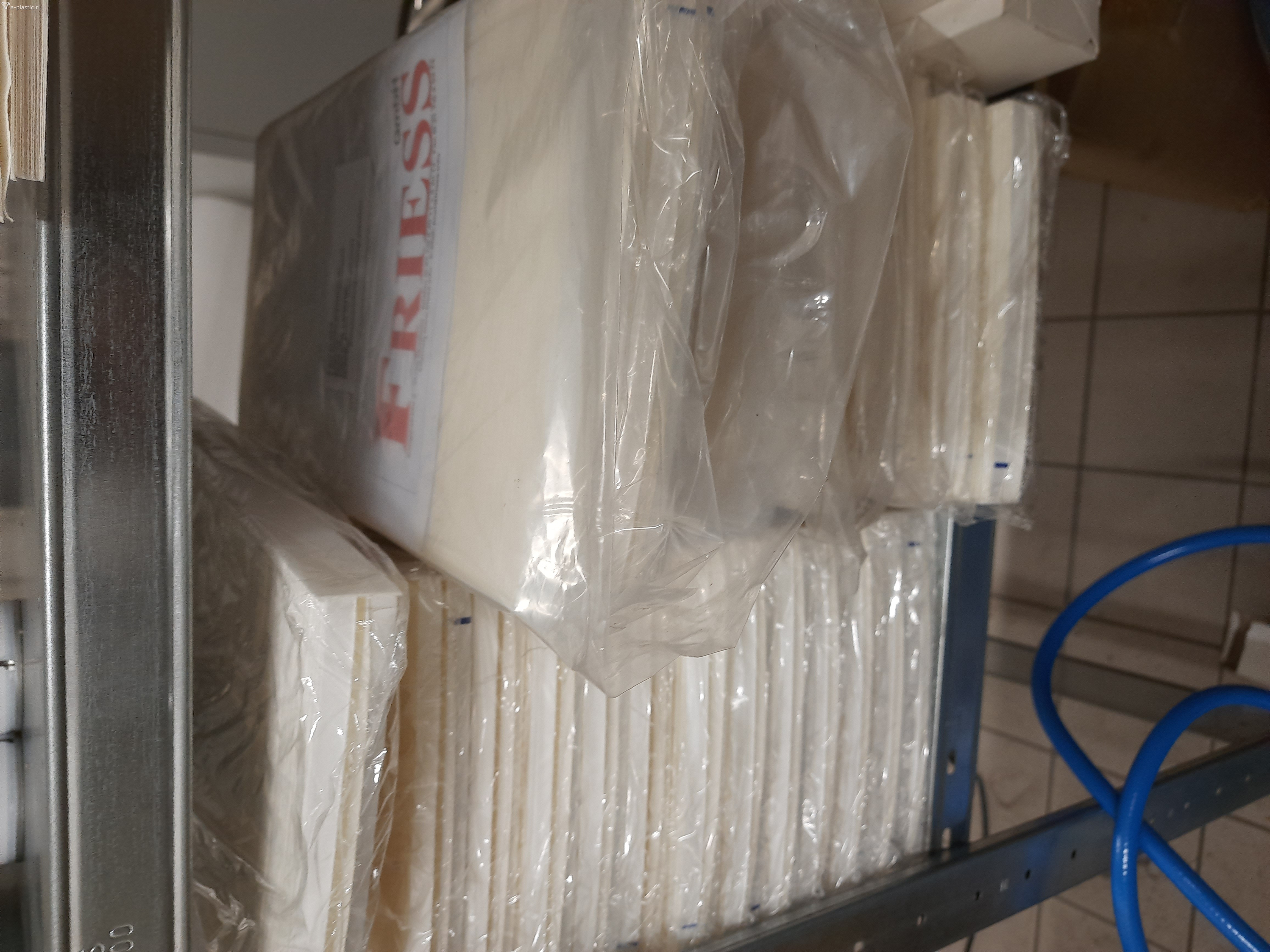

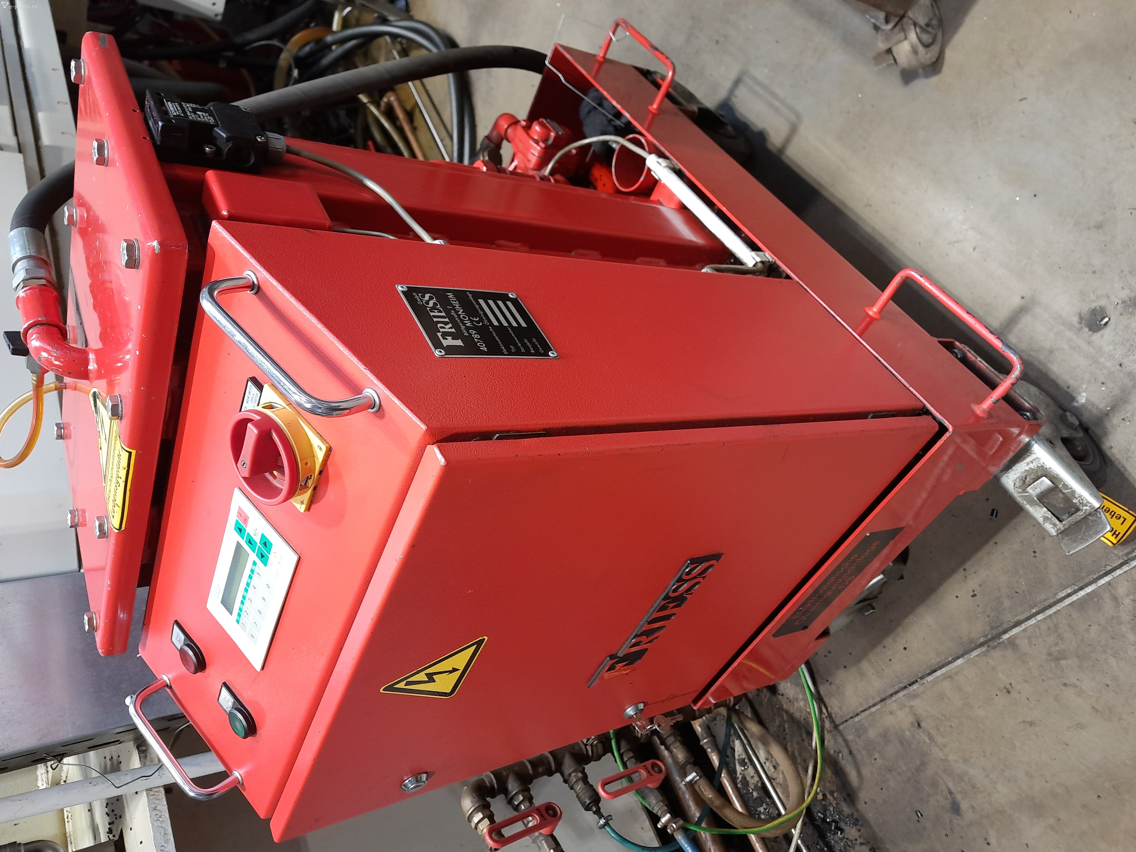

Всё уходит. Я уже показывал какие у нас. Но повторюсь , раз тему подняли. По заявкам производителя, масло после фильтрации чище чем новое. Насколько правда не скажу. Чистое, да . Особых запахов я тоже не замечал. Они у нас круглые сутки не выключаются, даже на выходные и праздники. Я, скажу честно давно не помню замены масла. Сливаем, если необходимо при ремонте и опять назад.
Прям реклама какая-то получилась. В мыслях не было. И не надо это , что мне, что им .
https://friess-online.de/en/electrostatic-oil-cleaners/

Новее нового интересно
Не понятно каким образом, удаляете скопившейся шлам, если они работают круглые сутки? По хорошему конечно же добавление одних коагулянтов не достаточно. Полность убрать запах можно только комплексно. А именно: сепарация +коагулянты+адсорбация.

Шлам, если он есть , сливается . Есть кран в нижней части бака. Рекомендованно раз в неделю сливать литра 3-5 . Опять же всё зависит от загрянения. Мы раз в неделю точно не сливаем. Раз в месяц , опять же рекомендованно, чистить фильтр грубой очистки. Просто сетка в районе насоса. И наконец, замена фильтрующих элементов, через 2000 часов. Элементы меняем точно в срок. Хотя , честно говоря, не обязательно. Выскакивает авария, замена фильтров. Дел минут двадцать не спеша. Можно конечно просто сбросить ошибку и стартуануть дальше, но зачем?Svr79 писал(а): 23 дек 2021, 11:52 Новее нового интересноНе понятно каким образом, удаляете скопившейся шлам, если они работают круглые сутки? По хорошему конечно же добавление одних коагулянтов не достаточно. Полность убрать запах можно только комплексно. А именно: сепарация +коагулянты+адсорбация.

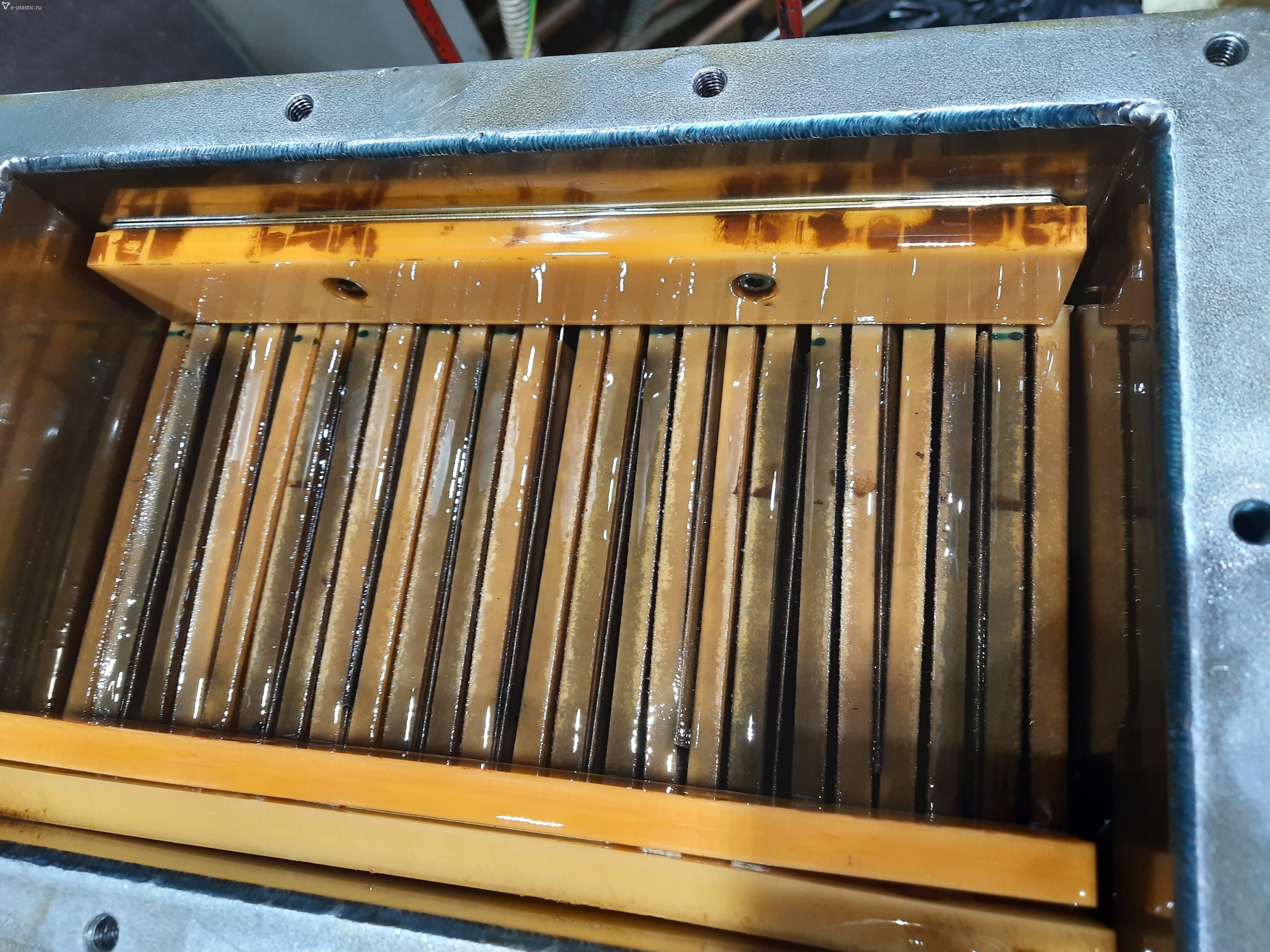

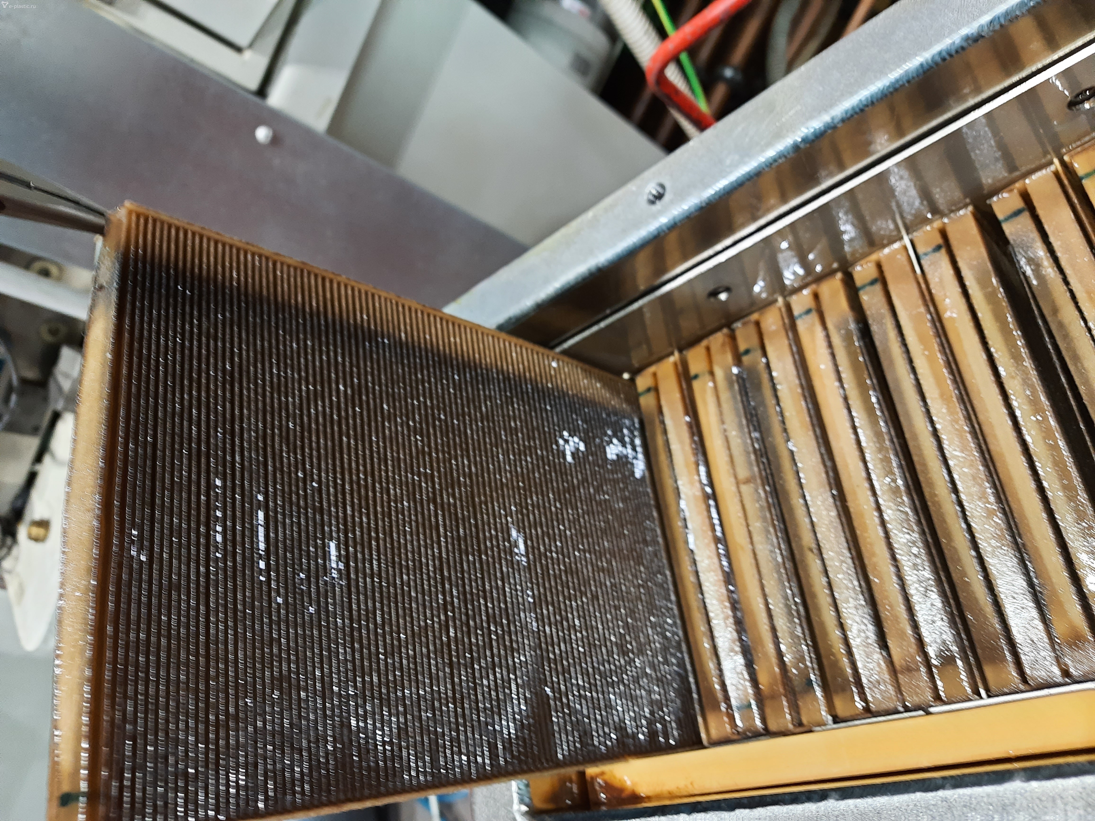

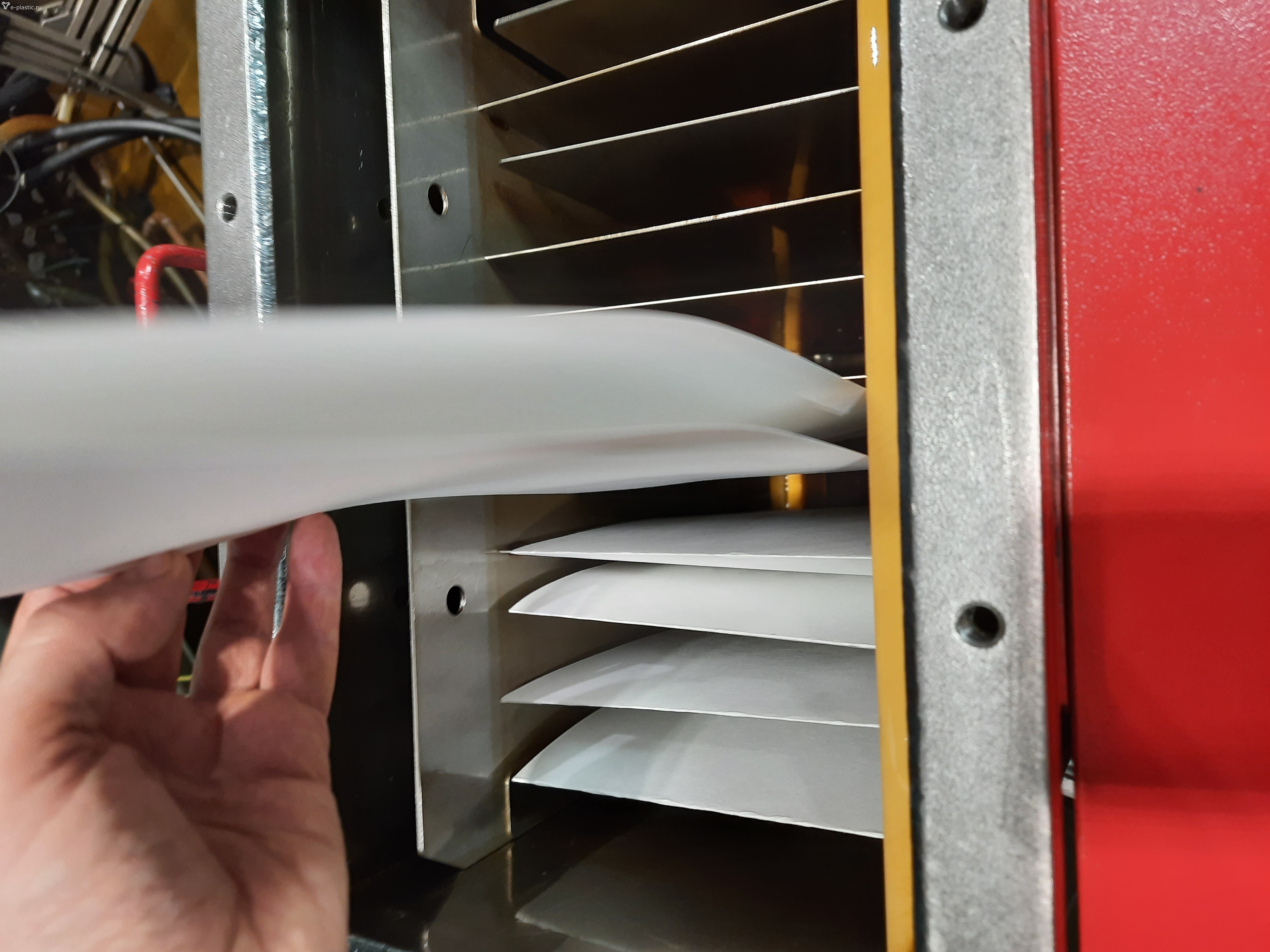

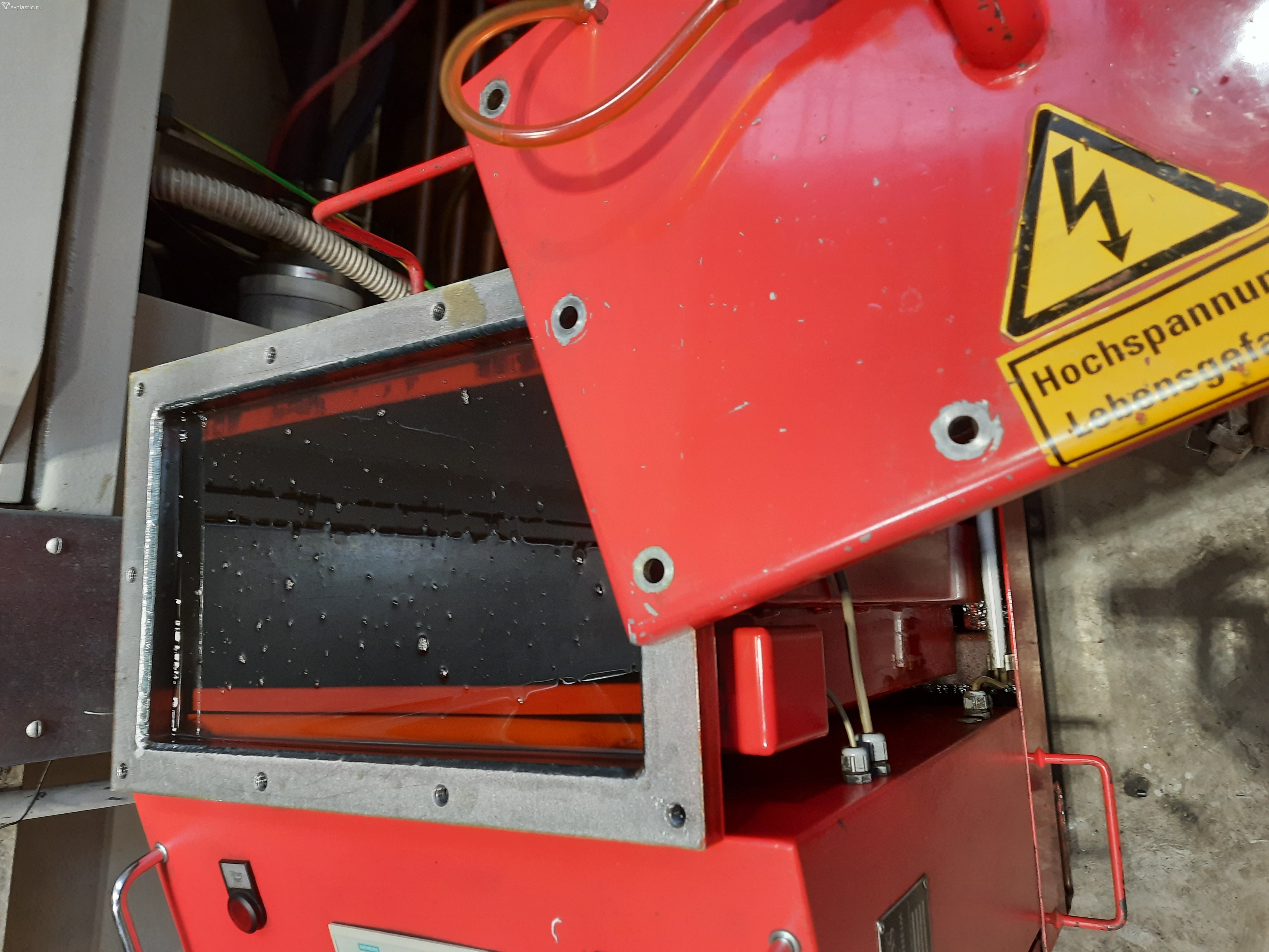

Приветствую.
Пришло время менять фильтры. Думаю , покажу , как выглядит после 3000 часов. Может интересно кому.
