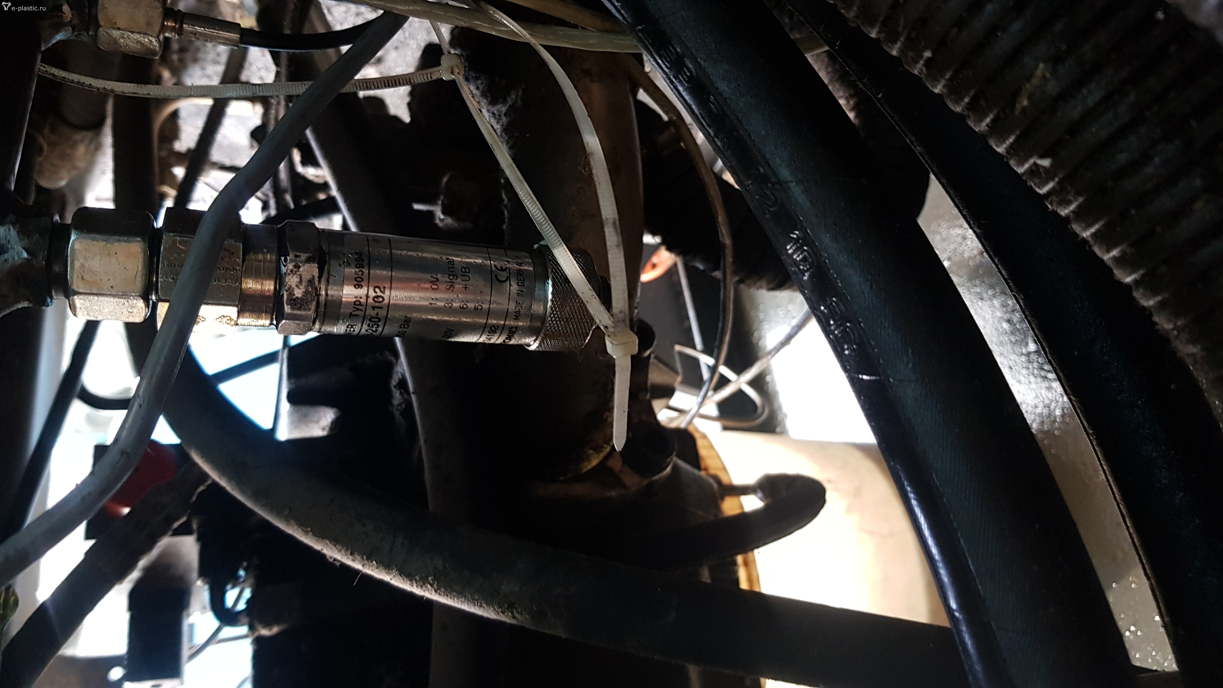

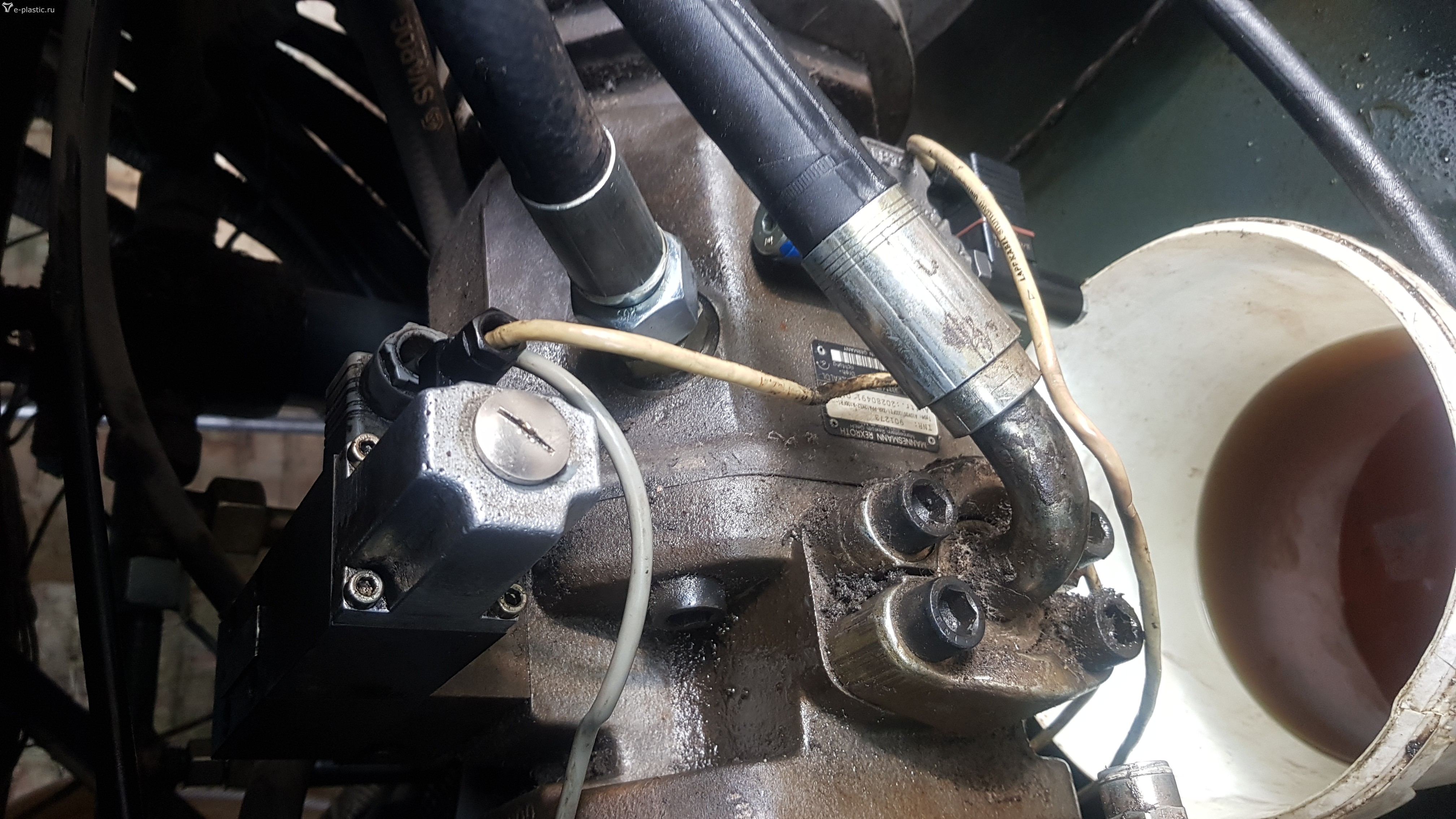

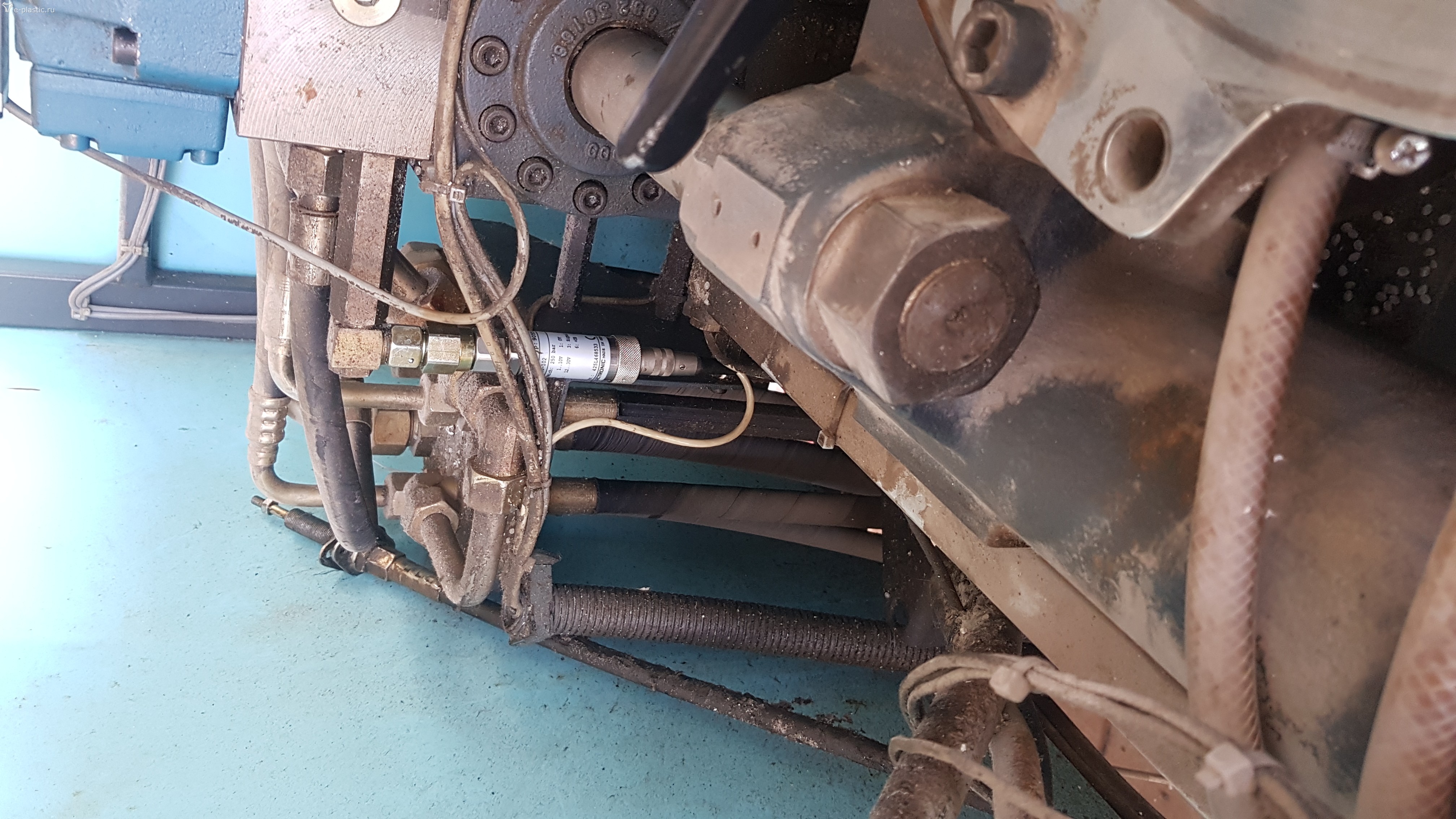

Проблема в следующем .
Выдаёт ошибку датчик давления сломан, не можем запустить двигатель.
Проверил все пути проводки датчиков обрывов нету.
Где копать 3 датчика один на пропорциноальнике второй на выходе (распред. узел) и третий на узле цилиндра
- Woolfy
- Сообщения: 846
- Город: Новосибирск
- Благодарил (а): 719 раз
- Поблагодарили: 363 раза
Re: Вопросы по Demag Ergotech 100-310 system
Выложите типы всех трёх датчиков, а также уровни выдаваемых ими напряжений со стороны контроллера. Не забудьте проверить уровни напряжений питания, если датчики 3-проводные.
