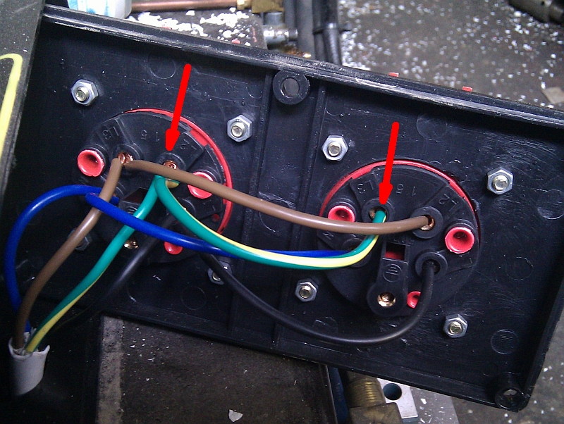

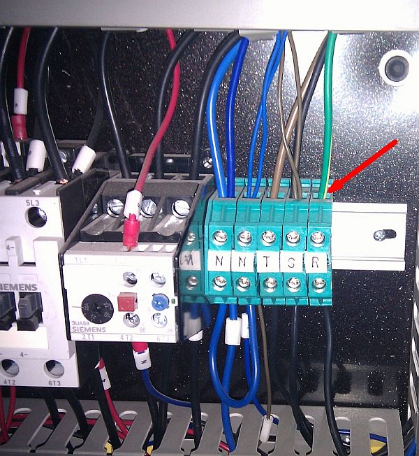

Вот такой прикол при подключении розеток у китайцев)
Земля не подключена, фаза R заведена проводом с расцветкой заземления.
Если кто задумает сменить розетку на другой формат и по инерции подключит по стандартным цветам- круто залетит)
Производитель данного агрегата неизвестен.
Сам заметил случайно, подключился на фазу и землю, 220-ти не получил, вскрыл коробку розеток и волосы дыбом встали))

#3 Сообщение Def » 02 окт 2011, 20:17
:) дык, у китайцев в порядке вещей подключить 3х фазный двигатель 3х жильным проводом, одна жила из которых ж/з и всё остальное в таком духе. Для них раскраска проводов ВААААААБЩЕ не принципиальна :D

Def писал(а)::) дык, у китайцев в порядке вещей подключить 3х фазный двигатель 3х жильным проводом, одна жила из которых ж/з и всё остальное в таком духе. Для них раскраска проводов ВААААААБЩЕ не принципиальна :D
Для них вообще наше здоровье и безопасность непринципиальны)

Ну электрик при замене розетки не накосячит .Если все 4равного сечения –не проблема .А вот то что фазы на второй местами поменяли – косяк .

#7 Сообщение Бегемот » 05 окт 2011, 20:30
леха писал(а):А вот то что фазы на второй местами поменяли – косяк .
Мне кажется, это восточная хитрость, реверс перетыканием в другую розетку)

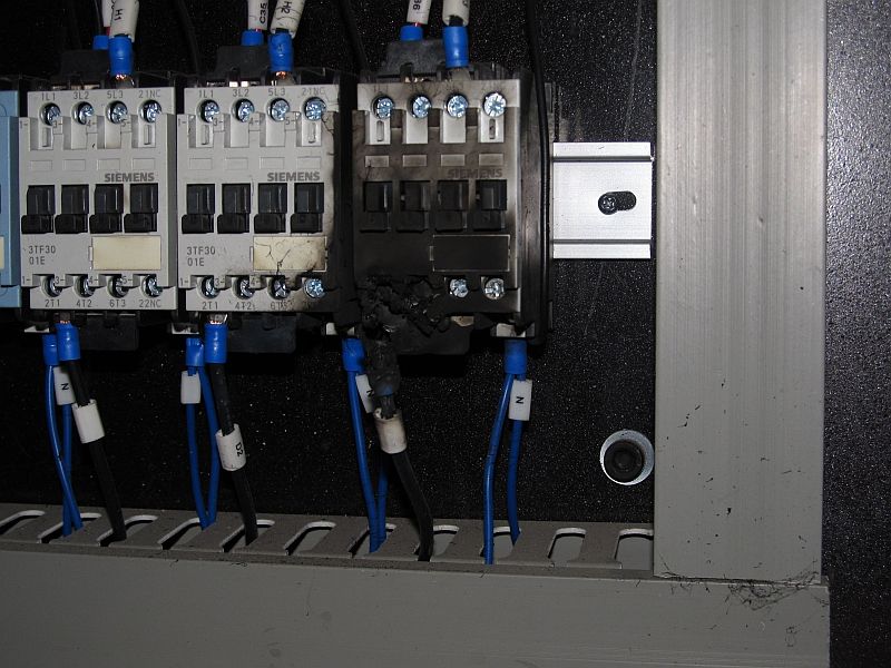

Пару-тройку месяцев отработала...и жахнуло)
Наконечнички жидковаты, консервная банка.

#9 Сообщение agent_serg » 07 ноя 2011, 08:13
Бегемот писал(а):Пару-тройку месяцев отработала...и жахнуло)
Дело не в наконечниках.
Они любят замутить ПИД-регулирование с контактором. А ни какой контактор не выдержит долго в таком импульсном режиме. Сначала подгорают контактные группы, потом они начинают греться, а потом ваш результат.
Тут выхода два, а точнее три:
- каждый месяц заставлять электриков чистить контактные группы,
- каждые два месяца менять контакторы,
- не парить себе мозги, установить твёрдотельные реле и забыть про проблему.
Я всегда выбираю третий вариант.

#10 Сообщение Бегемот » 07 ноя 2011, 22:18
Нет, наконечники реальный жижняк! У китайского Джетмастера первый пускатель сменил через 5 лет! Там и наконечники под пальцами не гнутся, как фольга.
А тут пара месяцев)
А тайваньцы да, ставят твердотелки, и ни каких проблем.
