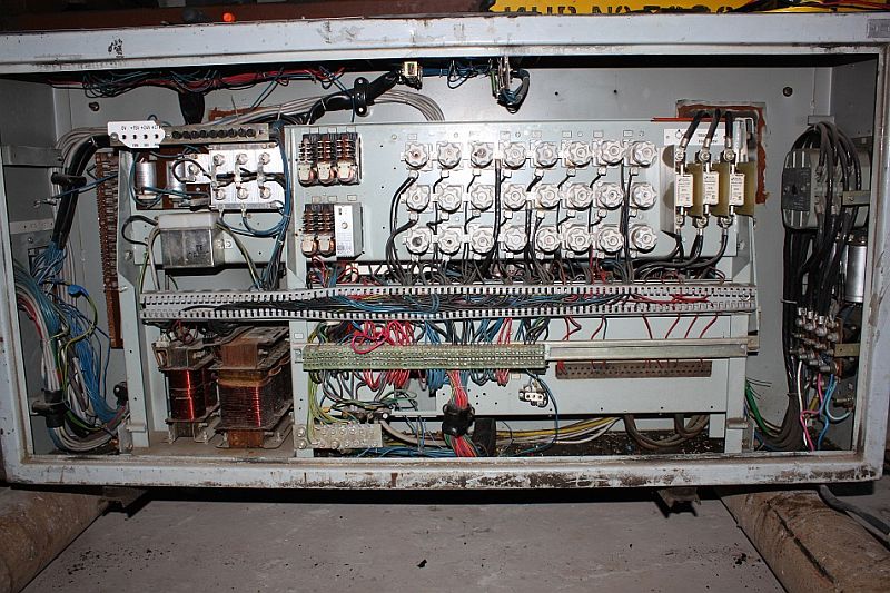

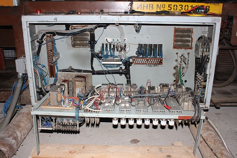

- d_y
- Сообщения: 301
- Зарегистрирован: 04 окт 2008, 13:10
- Город: Киев
- Откуда: Киев, Украина
- Поблагодарили: 13 раз
Re: Помогите со схемами Kuasy 410/100-2
Были такие станки, назывался KuASY 400/100-II Programatiс (это были последние модели куаси, до того как завод маленьких машин купил DEMAG). Переделывали такой, но схем у хозяина станка небыло. Была только таблица включения клапанов.agent_serg писал(а):Гидравлические схемы ищите на этом форуме. Добрые люди выкладывали.vardan писал(а):Мне бы очень помогла гидросхема и схема шкафа станка.
Вы написали, что в шкафу установлен SIMATIC S5? Впервые слышу о KuASY с SIMATIC. Скорее всего, шкаф переделан, а значит схемы могут быть только у того, кто переделывал.
Выложите фото внутренностей шкафа, тогда всё встанет на свои места.
Шкаф мы полностью разобрали и собрали свой новый.
Из документации есть только таблица включения клапанов.
- Вложения
- Вот так станок маркировался у нас
- IMG_1264m.jpg (146.39 КБ) 8306 просмотров
- Шкаф после переделки
- IMG_1261m.jpg (164.88 КБ) 8306 просмотров
agent_serg
- Сообщения: 812
- Благодарил (а): 108 раз
- Поблагодарили: 164 раза
Вот жеж. Век живи - век учись. Будем знать.d_y писал(а):Были такие станки, назывался KuASY 400/100-II Programatiс (это были последние модели куаси, до того как завод маленьких машин купил DEMAG).
