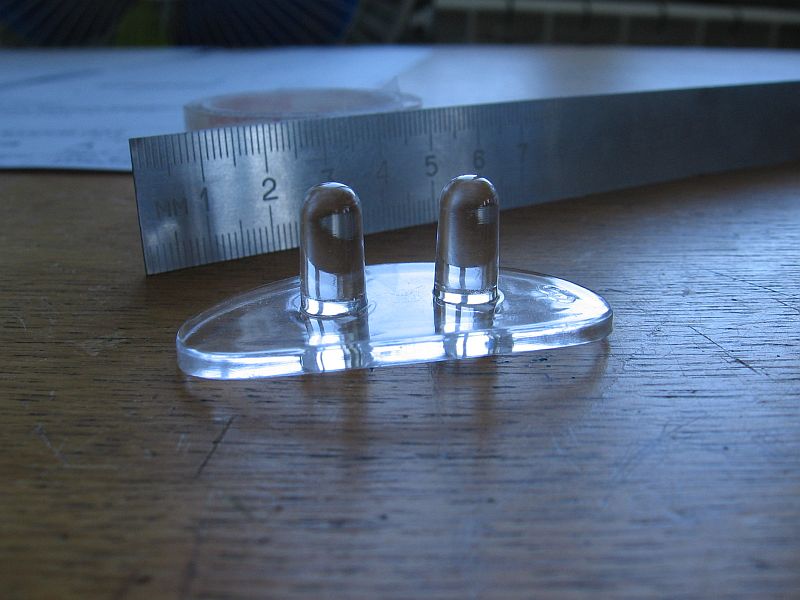

Здравствуйте! Нужна Ваша помощь. Запускаем новую прессформу по изготовлению световода, а в отливке получаются пузырьки непонятного происхождения, то ли воздух, то ли вакуум. Фото прикладываю. Диаметр головки световода составляет 5 мм. Материал - дакрил. Пробовали из ПСМа, такая же проблема. Заранее спасибо.

Пузыри в одном и том же месте всегда или "бегают"?

#3 Сообщение Юрий27 » 15 фев 2011, 10:10
пузыри всегда в одном месте. В основном в шляпке световода.

Конечно. Пузыри в самом толстом месте. Осмелюсь предположить что они возникают из-за утяга при остывании.
Для начала попробуйте увеличить выдержку под давлением и подпитку.

Точно, усадочные раковины, воздуху там взяться неоткуда.
Помочь может длительная стадия выдержки под давлением и охлаждения в форме. Может так статься, что ничего не поможет...

Оптика вообще любит длительное и плавное охлаждение.
Реально. Пути длинные. Но побороться надо.

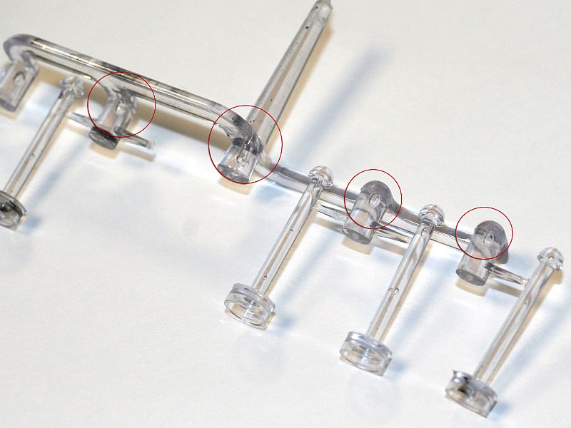

Вот фото иностанной насадки без каких либо воздушных или вакуммных образований внутри. Идеальная.... Кстати пеньки насадки имеют диаметр больше чем у нашего световода.

Юрий27 писал(а):Вот фото иностанной насадки без каких либо воздушных или вакуммных образований внутри. Идеальная.... Кстати пеньки насадки имеют диаметр больше чем у нашего световода.
Но это совсем другая деталь. Горячий канал?

Но это совсем другая деталь. Горячий канал?[/quote]
Нет это холодный канал.

Это извечная проблема, вакуумные пузыри в чрезмерных утолщениях. Наружная поверхность от холодной матрицы остывает быстро, а нутро остаётся жидким, когда застывает- усаживается, а так как наружная геометрия уже непоколебима, остаётся только тянуть из нутра в наружной части, а в середине пузырь.
Попробуйте держать форму погорячее и впрыск с минимальной скоростью, насколько возможно без появления ряби...

Бегемот писал(а):Это извечная проблема, вакуумные пузыри в чрезмерных утолщениях. Наружная поверхность от холодной матрицы остывает быстро, а нутро остаётся жидким, когда застывает- усаживается, а так как наружная геометрия уже непоколебима, остаётся только тянуть из нутра в наружной части, а в середине пузырь.
Причину коллега Бегемот правильно указывает. Форма погорячее то же правильно. Но первично выдержка под давлением и объём подпитки.

была таже проблема тоже со световодом попробовали использовать термостат тоесть подогревать пресформу пузырек воздуха исчез все нормально греем примерно до 90 градусов

Когда форма стала теплее то вы подпиткой при выдержке под давлением стали успевать скомпенсировать объём, освобождающийся при усадке.
Вот пузыри и исчезли. Можно было так же добавить скорости подпитки. :P

Начну с того, что разводка литниковых каналов весьма странная. Заполнение деталей происходит неравномерно. Во вторых такие детали льются не в середину ,а с края. Но это на совести конструктора. Если убрать пузыри с помощью различных хитроумных комбинаций (описанных выше) не удастся, а так скорее всего и слычиться. Надо в разы увеличивать питающий литник.

Ни кто не обратил внимание на прогары на хвостах крайних деталей? Походу скорость впрыска космическая.

В этой форме литниковая система сделана так что скорее всего литник "замёрзнет" раньше чем деталь и выдержка под давлением не спасёт от пузырей. Возможно что они в пылу борьбы и скорость увеличивали. Это и вторяк может быть.

Мне кажется, что как только мы поборим, если конечно поборим воздушные пузыри. То сразу получим утяжки. :twisted:
