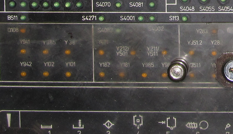

#7 Сообщение dmisor » 21 дек 2010, 11:00
С конечниками не помогло, выложил фото.
Фото в момент ошибки
Устройство управления
Конечные выключатели
Станок

#8 Сообщение ВЕТАЛ » 21 дек 2010, 15:30
Не буду ничего утверждать, сам с такими машинами давно общался, но выскажу мыслю: при полном запирании не должен включаться S4011, который находится на коммандоаппарате вверху слева. Концевик, который отвечает за это работает от стального прутка, двигающегося вместе с плитой и находится он вверху на неподвижной плите, недалеко от гайки колонны.

#9 Сообщение Олька » 21 дек 2010, 17:33
4024 дает команду на силовое давление смыкание формы. Как загорится, далее подвод сопла и далее... До него, смыкание происходит на малом давлении.

#11 Сообщение ПластСтер » 22 дек 2010, 07:39
4011 это цитирую "Ограничение хода вперёд поршня смыкания"
4024 - Подъём давления смыкания,
Так что как писал "Бегемот", надо ещё раз посмотреть настройки концевиков. Попробуйте 4011 двинуть немного влево. У него таже функция что и у 4033, как сработает плита не должна двигаться.

#12 Сообщение dmisor » 22 дек 2010, 07:45
Вчера сделал как написал ВЕТАЛ, ошибка пропала. Включилось силовое давление. По какому конечнику силовое давление должно выключаться? А то молотит пока сам не остановишь.
