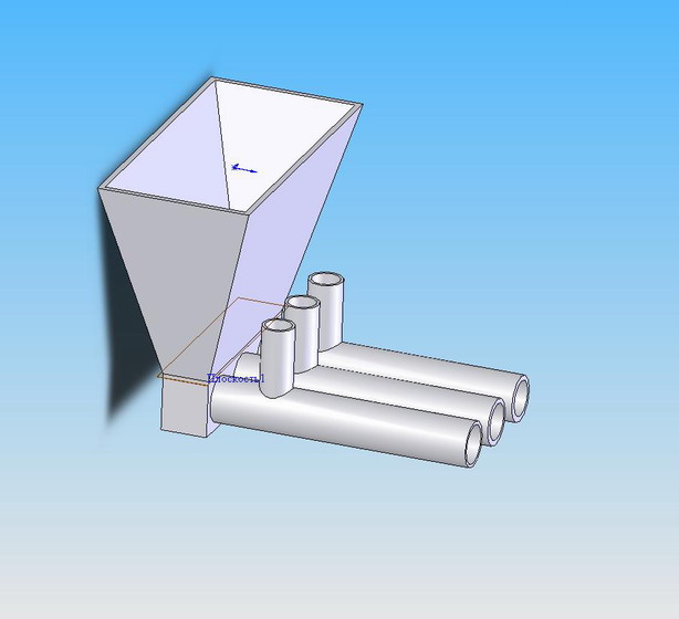

Есть бункер или силос. Как хотите. В нём хранится гранулят пластика. Под ним находится некий device из которого торчит одна или несколько трубок к которым присоединяется шланг. Далее по шлангу вакуумный загрузчик и т д.
Так вот как правильно это device сделать? :D

А вы собстна чего хотите? чтоб девайс распределял потоки по запросу или чтоб просто транспортировать сырье к 1 потребителю?

Что бы НАДЁЖНО осуществлялся забор гранулята одним потребителем.
Если будет возможность осуществлять забор двумя потребителями то же хорошо.

#6 Сообщение alexs » 08 дек 2010, 14:12
да хоть к десяти потребителям
коробка с подключениями и на каждом отводе кран регулировки подачи атмосферного воздуха-регулирует производительность и не дает трубе забиться (соотношение материал-воздух в потоке)

#7 Сообщение Serjio » 08 дек 2010, 17:24
alexs писал(а):да хоть к десяти потребителям
Картиночку не разместите? 8-)
Кран обязательно? Может просто трубочку для подвода воздуха и "усё"?

#13 Сообщение alexs » 10 дек 2010, 19:08
можно и трубочку, но вот насыпной вес разных гранул разный для этого и нужон кран, шибер или иное устройство регулировки подсоса воздуха!
а картиночку, ну рисовать там нечего, усеченный конус вниз и круглые трубы - отводы отводы в сторону с устройством этой самой регулировочки

#14 Сообщение Serjio » 10 дек 2010, 20:00
Нарисуйте если не сложно.
Ну или дайте ссылочку в сети.

#15 Сообщение alexs » 14 дек 2010, 17:58
ну примерно такая картинка
на верхних отводах поворотные заслонки для регулировки(я их не рисовал)
на задней стенке шибер для того, чтоб при необходимости ссыпать материал и прочистить коробку раздачи ;)

Вот спасибо!
А оно точно надёжно работать будет?
У меня к дробилке Wanner есть похожее устройство. Но там трубка к дну приближена. Зазар примерно 5-10мм. Воздух не в к материалопроводу подведён а в бункер. В чём разница.

#17 Сообщение alexs » 15 дек 2010, 12:06
у меня подобных 24 штуки
тяну нет проблем
