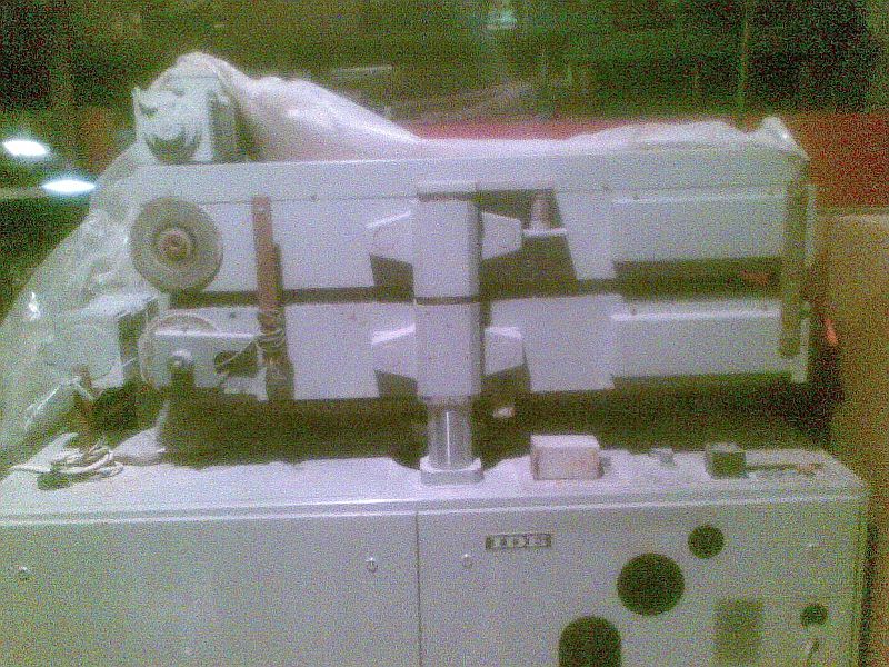

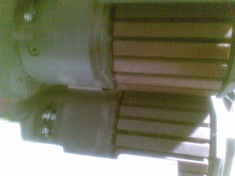

есть протяжка траки 200мм производства Германии б\у
