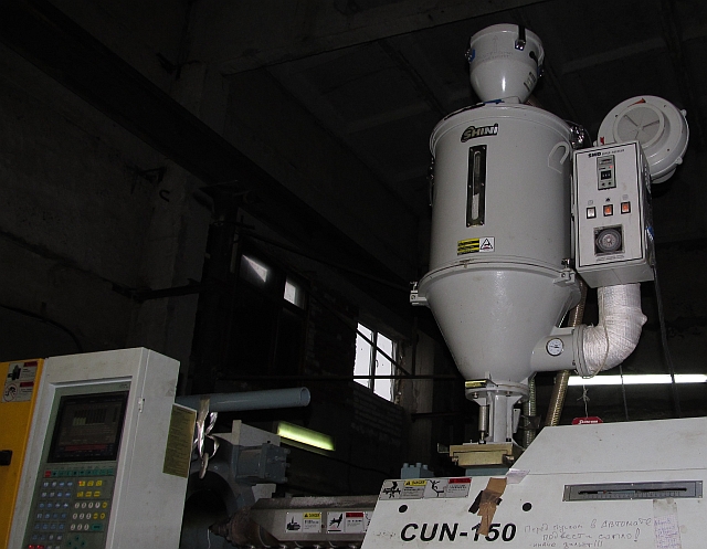

У нас тайваньский SHD-50 с загрузчиком. удобно)
- Вложения
- Открытый бункер.jpg (166.45 КБ) 15425 просмотров
- Shini-сзади.jpg (134.42 КБ) 15425 просмотров
- Shini-загрузчик.jpg (200.11 КБ) 15425 просмотров

5 000 евриков, и ещё пневмозагрузчик добавьте)) Похоже у них там бак из чистого золота, в отличии от нашего тайваньского из нержавейки)
А что же они там такого могли внедрить? Чтобы сохло лучше... центрифуга внутри?. Горячий воздух- он и в африке горячий воздух))
Значит обьясняю принцип:
Пневмозагрузчиком(приобретается отдельно) в бункер подаётся материал(автоматически до полного заполнения бункера)
В нижней части бункера из двух сетчатых воронок выполнен лабиринт, который препятствует ссыпанию материала из верхней части бункера сразу в зону воронки. Материал опускается равномерно, всей массой.
В полость между этими сетками вдувается раскалённый воздух, с улицы через нагреватели "фена" . Воздух проходит через весь столб материала и выходит через пылеулавливающий циклон в верхней части. Температура регулируется ПИД регулятором, есть часы, на автоматическое включение сушилки в заданное время. Система защиты и сигнализации...если неправильно отрегулировать поток воздуха, она прикольно стробоскопом моргает)
В процессе работы бункер постоянно автоматически поднаполняется пневмозагрузчиком.
У нас есть и сушилка шкаф, с внутренней циркуляцией горячего воздуха, но это действительно- парилка) От пара спасает только то, что нужно постоянно бегать туда за новой порцией и досыпать освободившиеся поддоны, проветривая тем самым нутро))
По моим ощущениям, с нашего бункера на 50 кг толку больше, чем с сушилки-шкафа на 60кг, только бункер стоит на машине, а шкаф занимает места 2Х1.5Х1 метр)))
А Шини такой же китай, как БМВ- турция)
Сырым это как?? Эти типа, если вы вы будете сушить мокрые волосы феном, то из фена будет мокрый пар валить?Вот попадёт сырьё зимой из тепла в холод куча конденсата и ПК и ПА наберёт в себя помимо всего немеренно - даже просто валяющиеся мешки рядом с открытыми воротами уже будет эффект. Получается Вы будете сушить сырым горячим воздухом.

Мы ещё не настолько опустились, чтобы у нас термопластавтоматы работали под проливным дождём на улице))) Или у Вас там настолько крыши текут? так чинить крыши надо, товарищи, деньги не только в авто, яхты и любовниц вкладывать, а и в производство))Бор писал(а):Сырым это так: грубоговоря вы "сушите" материал паром из чайника - .... Если, например ваша "сушилка" стоит на улице при проливном дожде я думаю эффект будет как и с чайником.
Афигеть)) Вы предыдущие посты вообще читаете? Я фото своего тайваньца выложил, сушилка прямо на зоне загрузки стоит)Бор писал(а):А по поводу расположения сушилки - щупал оборудование для себя совсем недавно на сайте MOTAN - сам подивился - у них есть оказывается и сшилки устанавливаемые на зону загрузки ТПА!
Два варианта- с т.изоляцией и без. Без- дешевле. Вам нужно внимательнее полазить по интернету, Вы не в теме.Бор писал(а):Ксати говоря ни одна Тайваньская сушилка не имеет теплоизоляции - т.е нагреватель работет ещё и на нагрев воздуха в округе, пожирая не дешёвую электроэнергию!
Если умеете, сфоторграфируйте эту свою сушилку, с адсорбирующими колоннами, стоящую вместо бункера на вашем термопластавтомате)Бор писал(а):А принцип работы сушилки реальной: воздух прогоняется через адсорбирующие колонны, просушивается и далее нагревается по принципу как и у китаёзов. Периодически адсорбирующие колоны врубаются на регенерацию - содержимое этой колоны разогревается до безумия и влага выплёвывается заборт.
То что я видел- это сооружение больше трёх метров в высоту, рядом огромный ящик с этой системой регенерации, туда ещё и сжатый воздух нужен, там привод на пневматике.
Да ладно, хотите втюхать девушке бренд в тридорога, и заработать на этом)Бор писал(а):Бегемоту нужно побольше почитать по этой теме и полазить по сайтам коль уж так не верите в "чудо". Мягко говоря это далеко прошлый век. Догоняйте товарищи!
Я особой разницы не вижу) И регенирирующих колонн на бункере-сушилке от мотана тоже.

Расстояние влияет только на мощность загрузчика, который забирает материал из бункера, и тип магистрали. Можно попробовать смонтировать маленькую централизованную систему. Это не так дорого, как все себе представляют. В случае небольшого производства можно обойтись недорогой системой управления.Иринkа писал(а):А разветвления сразу на пять станков не получится - слишком большое расстояние друг от друга. Поэтому нам нужна сушилка на подставке, а такую нашла только у "Shini".
Что Вы имеете ввиду под словом "подставка"?
Есть переходник, который устанавливается на гороловину загрузочную и позволяет закрепить болтами бункер с машиной.
Есть передвижная рама с колесиками, на которой установлен бункер с сушилкой. Внизу бункера устанавливается клапан, к нему подсоединяется шланг загрузчика.
И несколько комментариев по поводу засыпки руками.
Засыпать руками - это нормально.
А вот когда хотят подставлять ведро под бункер, чтобы потом из этого ведра в станок материал пересыпать, это же просто кошмар. Ну, как так можно? Зачем надо было сушить сырье?
Если не верите, что образовывается конденсат, вспомните про горячие булочки. Смешно, конечно.

А Вы честно думаете, что ста двадцати градусное сырьё в ведре, сразу схватывает влагу из нормального помещения?Ксения писал(а):Иринkа писал(а): А вот когда хотят подставлять ведро под бункер, чтобы потом из этого ведра в станок материал пересыпать, это же просто кошмар. Ну, как так можно? Зачем надо было сушить сырье?
Вы на булочки посмотрите, если их горячими выставить из печки, они станут сухими как сухари.... их специально увлажняют, чтобы не пересохли, пока остывают))
