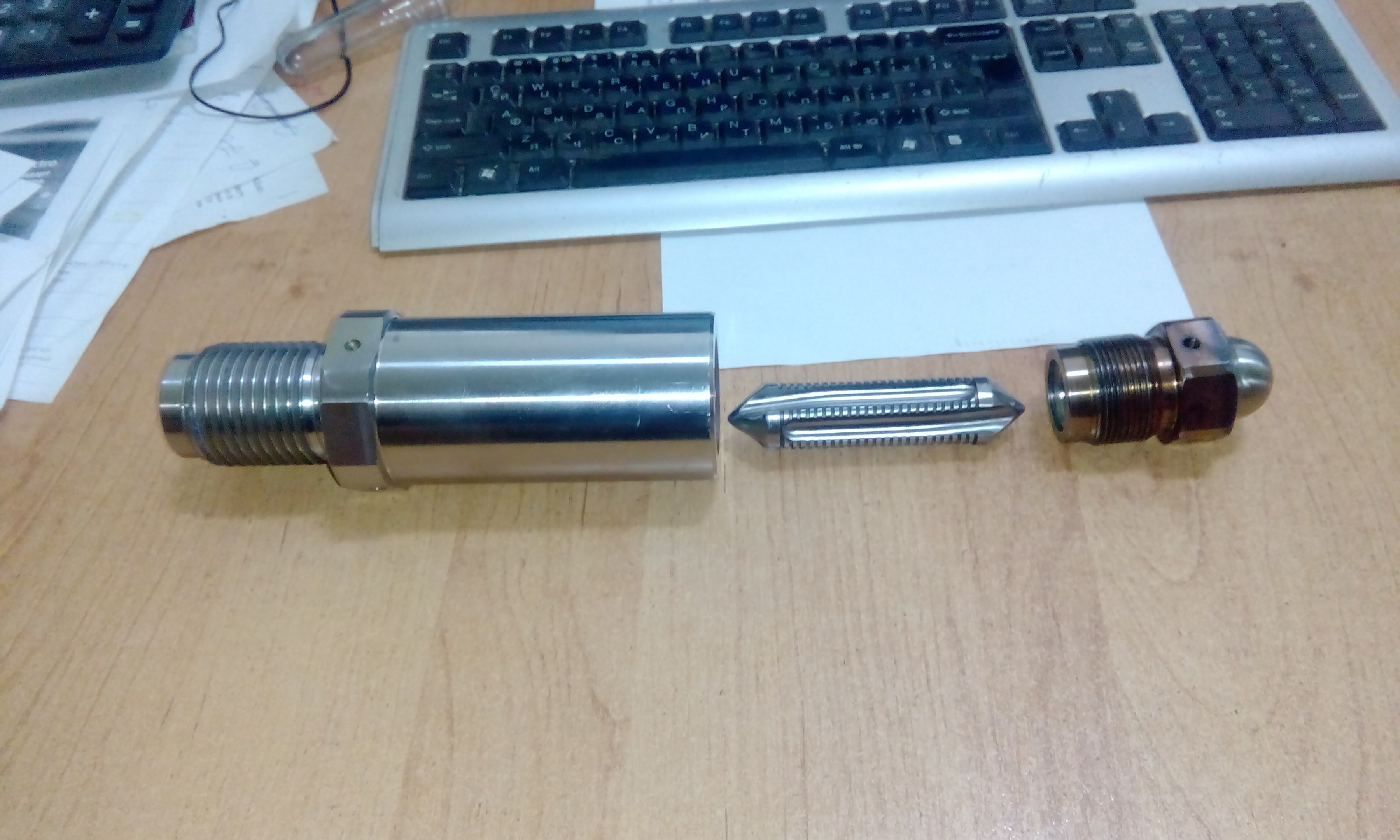

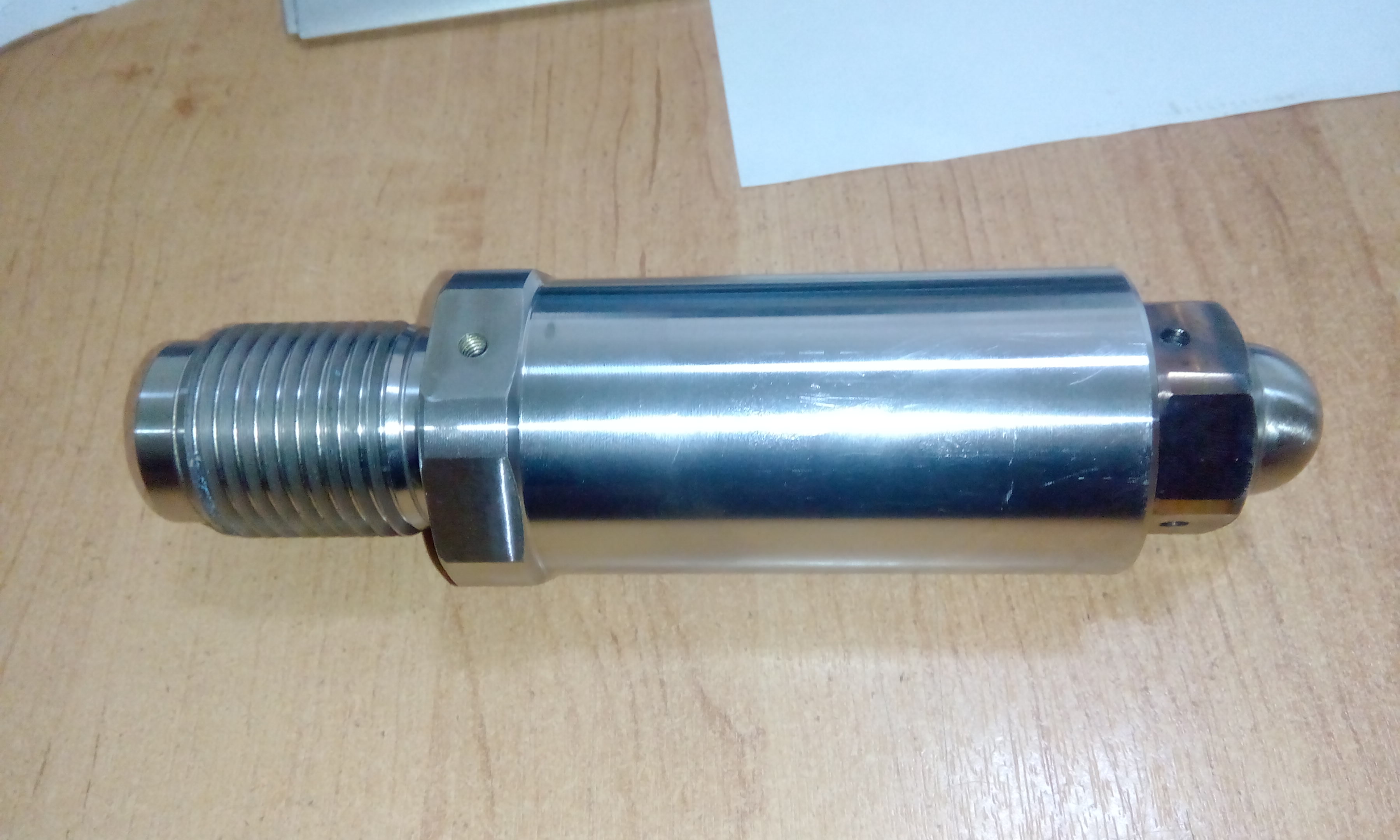

Используем сопла с фильтром на всех ТПА (на фото)

Сопло разобраное

Класс!!! оценили по достоинству. Иной раз пять шесть раз за смену приходится чистить.

А зачем на мундштуке и сопле отверстия с мелкой резьбой?
