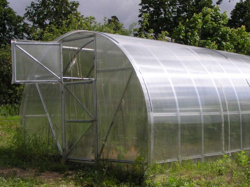

3. Теплица - это вы про сотовый ПК? ПК не льют, его экструдируют. Экструдер - это совсем дорого, ну да вам сечас тут расскажут)).

У знакомого 2 пресса советских (экструдера) с новой электроникой. Он делает канистры, лейки, теплицы на них. Они ему обошлись как он говорит 800 тыс. Но секретом успеха делиться он не собирается. Вот я и решил информацию подсобрать вначале...

Вы уверены, что не надувает вас приятель? Может перепродает просто? Как-то слабо в голове укладываются у меня сотовый ПК и лейка на одном экструдере.

Сотовый ПК производить сложно, а вот теплицы из него собирать достаточно легко.

линия сотового ПК - несколько десятков метров в длину и несколько сотен килоевро ценой.

Не буду спорить. Мож он где-то арендовал. Я просто знаю что видел у него в цеху и что он производил теплицы.MFS писал(а):Вы уверены, что не надувает вас приятель? Может перепродает просто? Как-то слабо в голове укладываются у меня сотовый ПК и лейка на одном экструдере.
