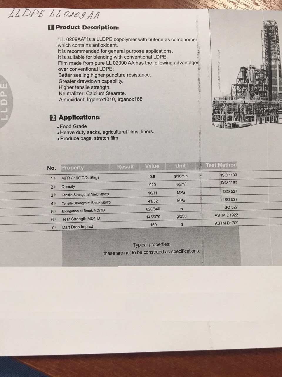

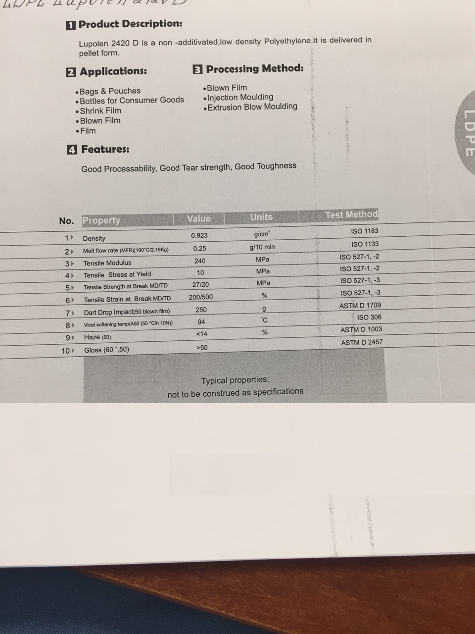

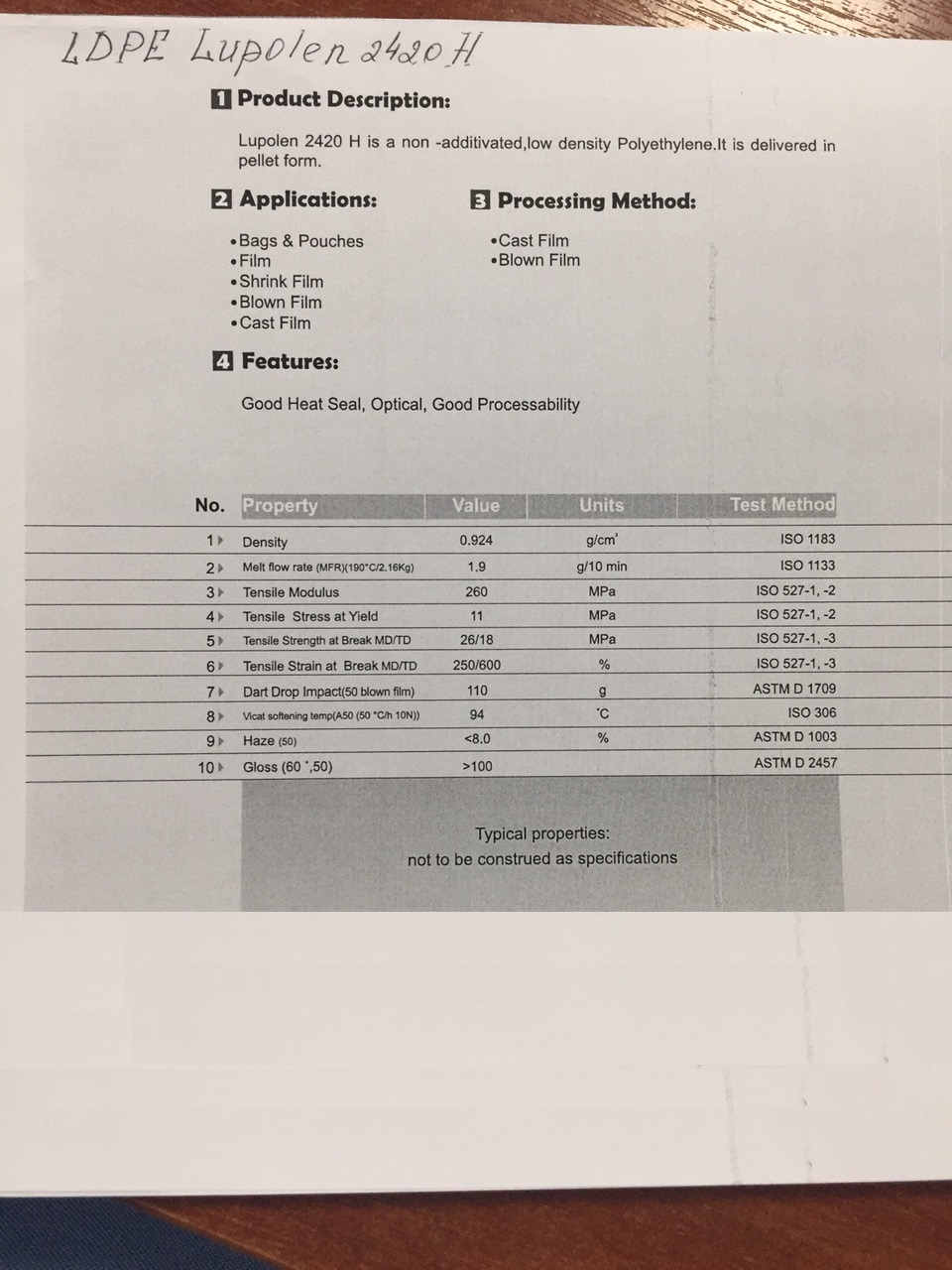

Доброго дня. Кто сталкивался с таким сырьем? Lupolen2420h lupolen2420D LL0209AA .буду очень благодарен за любую информация
Re: экструзия стрейч пленки
#918 Сообщение Maks42 » 17 сен 2016, 15:51
Судя по описанию:
- LL0209AA - это типа 4118N или 5118N,
- Lupolen 2420H - это типа 158 или 108,
- Lupolen2420D - это типа 153 или 102.
#919 Сообщение depoll » 17 сен 2016, 16:42
Maks42 писал(а):Судя по описанию:
а насколько это далеко от обычного sabic 318b, не совсем понял "это типа" типа чего?
#920 Сообщение Maks42 » 17 сен 2016, 17:12
Я привел российские аналоги, Sabic 318 - это типа LL16503, LL0209 - это типа Sabic 118, он для выдува, а не для каст.
#921 Сообщение depoll » 17 сен 2016, 17:24
Maks42 писал(а):Я привел российские аналоги, Sabic 318 - это типа LL16503, LL0209 - это типа Sabic 118, он для выдува, а не для каст.
вот теперь я вас понял, спасибо разъяснили
