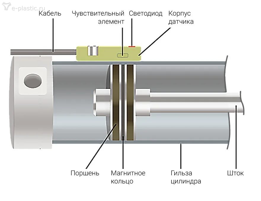

#91 Сообщение ЗЮМ » 31 мар 2024, 16:37
Это дорогая штука. Магнит в поршне.
Сообщения: 5750
Re: Вешаем пресс-форму с гидро- цилиндрами на Хатьян
#92 Сообщение ЗЮМ » 31 мар 2024, 16:49
ЗЮМ писал(а): 31 мар 2024, 16:37 Это дорогая штука. Магнит в поршне.
Там легко можно площадку приделать с парой концевиков.

Я не знаю, сколько они стоят, крепление удобное . На таких цилиндрах у нас только такие стоят . Хотя такие цилиндры тоже становятся редкостью.

https://youtube.com/shorts/5exDIcgibQ4? ... 3CkTpqG6H7Варианты есть конечно, но это спец цилиндры. Для состоятельных граждан.

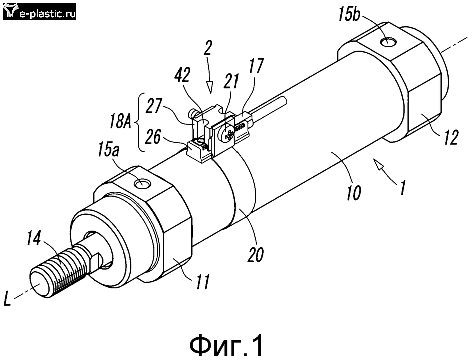

Сообщения: 5750
#96 Сообщение ЗЮМ » 31 мар 2024, 17:47
ЗЮМ писал(а): 31 мар 2024, 17:34 https://youtube.com/shorts/5exDIcgibQ4? ... 3CkTpqG6H7Варианты есть конечно, но это спец цилиндры. Для состоятельных граждан.
Германия. Приходили такие формы с конечниками на гильзах.

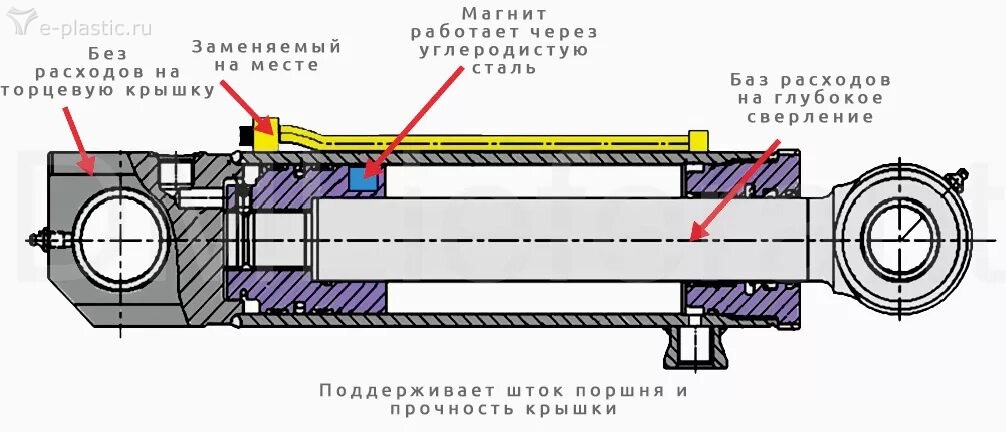

Сообщения: 5750
#98 Сообщение ЗЮМ » 31 мар 2024, 18:38
И такие, корпус цилиндра из не магнитного материала
#99 Сообщение Артур69 » 31 мар 2024, 18:38
Сейчас в основном всё прямоугольное с вырезанными канавками под датчики движки.

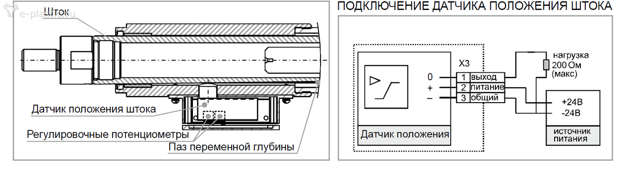

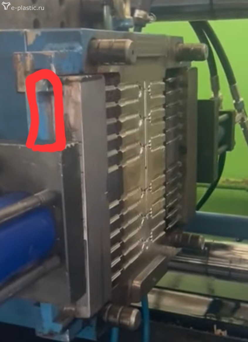

Спец цилиндрами ни кто заниматься не будет. Забываем
А вот концевики пристроить это легко и дёшево. Просьба: завтра снять видео поведения манометра на полном цикле от начала до конца. Помимо всех планов мероприятий. Фото блоков гидравлики. Какой гидронасос гидропривод. ???? И марка машины. Не хаитиан же?
Имеешь ввиду механический концевик только на открытие ? Лучшие бы конечно с трапецией , для плавного нажатия . Один здесь, другой с задней стороны. Есть такие формы уже пожилые . Не очень в восторге , сбиваются часто . Поправлять нужно. Но в принципе просто и работает

Да, сверлим чёрный квадрат. Передней крышки цилиндра. Режем резьбу. Делаем кронштейн для БВК. Цилиндр знаков на вывод работает до упора поршня в заданию крышку. Регулируем зазор БВК.А В закрытом состоянии форма похоже клиновая. При смыкании формы замыкает каретку наглухо.Отжим стержней исключен. Теперь Электрика. Опция по пути в мониторе есть. Делали такие привязки не раз. На подвижной плите есть распаячная коробка с колодками клем. Куда и подключиться концевики. Или тянуть с мозгов. Запитать цепь БВК на элмагнит толкателя. Думаю это не сложно спецу электронику. Это рекомендуемые действия. Понятно что пока не до этого. Но и случай когда произойдёт задержка выхода стержней по вине гидравлики или механики, толкатель сделает своё чёрное дело. Катастрофа.

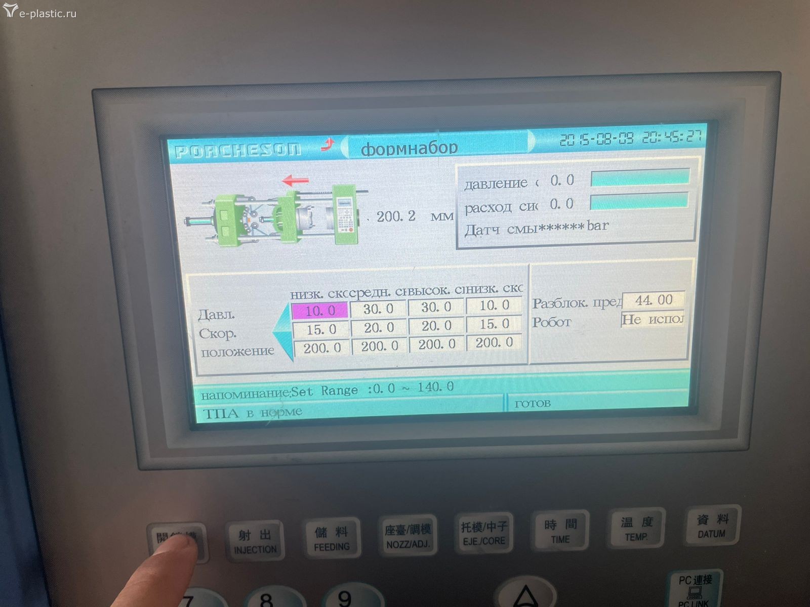

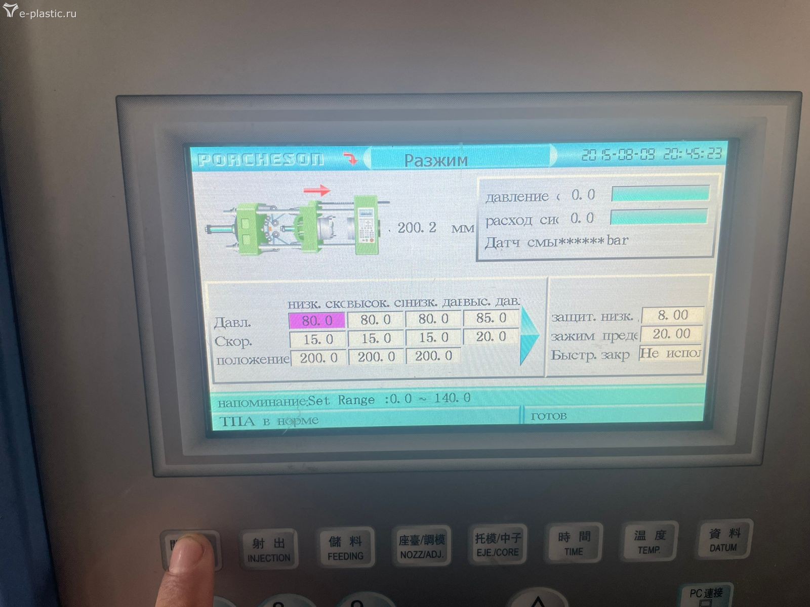

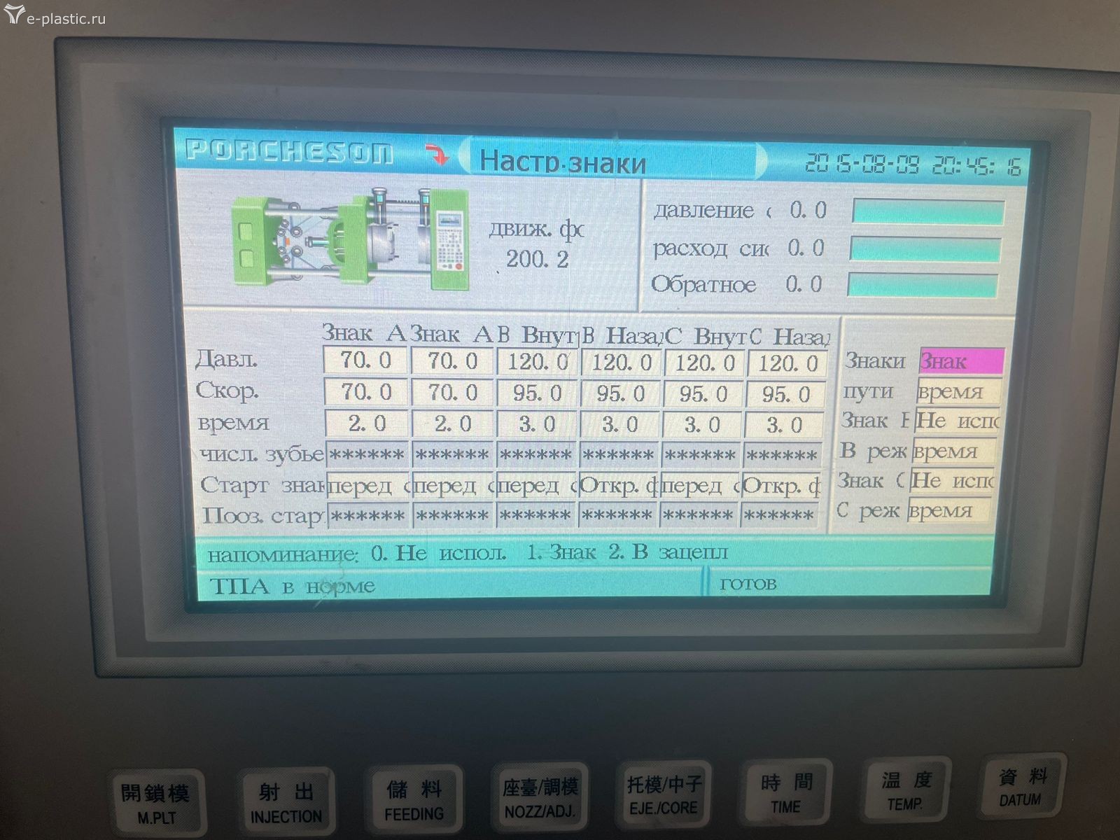

Всем доброго времени суток) Скидываю Вам фотографий меню настройки знаков, сжима и разжима пресс формы. Функцию быстрого открытия отключил. Так же потестил каскад скорости и давления на разжиме пресс формы медленно-быстро-медленно. Загрузил на ютуб видео где очень сильно ведна разница между работой машины при включей и отключений знаков. Все таки видимо вы правы машине требуется отдельный блок разделитель для функционала знаков. а так система идет в ошибку.... Видно на видео.
Работа без знаков https://youtube.com/shorts/Q1444v9ortg
Работа с знаками https://youtube.com/shorts/F-Y3FKD3yNM

Снизил все на сколько смог чтоб рывок был минимальный.... еще пожалуйста подскажите как можно доработать пресс-форму после наших китайских друзей? образуется пленочка перелив с одной стороны в нижней части... видимо там небольшое углубление есть куда материал попадает... максимально неприятно и некрасиво выходит с 24 изделий 6ть с юбкой
Такими темпами скоро буду зарабатывать на ютуб за счет канала глупые вопросы)))

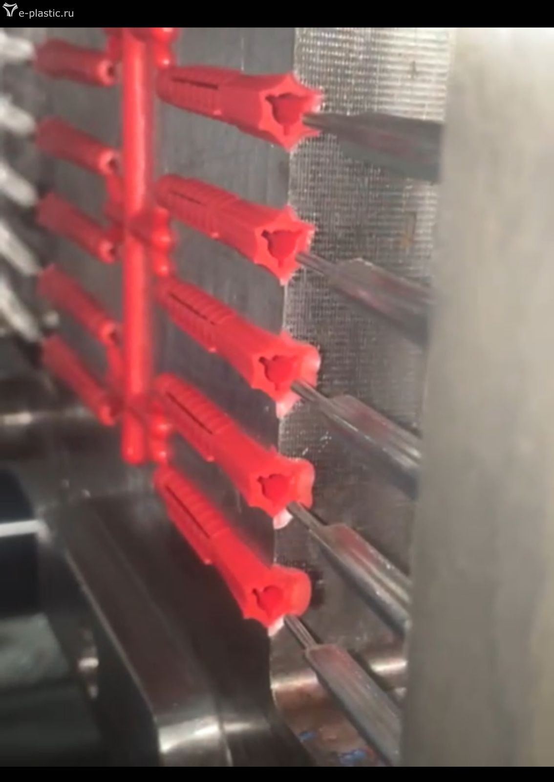

Залил видео с процесса и результата https://youtube.com/shorts/ZEgiDW8LieM
на нем видно что есть мини зазор на дальней нижней части куда попадает материал. Моет есть какие либо решения этой проблемы?

#108 Сообщение Артур69 » 01 апр 2024, 09:48
И что изменилось. Прймите правильно изменения скорости и давления ничего не дадут если в нижней колонке положение стоит только одно значение , максимальное. Открытие справа на лево . Положение формы ( нижнее значение ) это расстояние от полного закрытия до открытия .
Делите эту дорогу на части . 10 мм допустим очень медленно 60 бар - 15 процентов ( или у вас мм/с?)
Затем до 150 можете быстрее. Важно последнее . От 150 до 200 , ставите 60 бар и 10 процентов.

Не убирайте давление, играйте скоротью. При нехватке давления форма так же будет прыгать при движении .
#110 Сообщение Артур69 » 01 апр 2024, 10:04
Почему старт знака A в обоих случаях одинаков . И почему нету функции вперёд/назад как у других? Я бы попробовал клапан на B или C перевесить. Может у вас по умолчанию A для других целей?

Николай080191 писал(а): 01 апр 2024, 08:27 Снизил все на сколько смог чтоб рывок был минимальный.... еще пожалуйста подскажите как можно доработать пресс-форму после наших китайских друзей? образуется пленочка перелив с одной стороны в нижней части... видимо там небольшое углубление есть куда материал попадает... максимально неприятно и некрасиво выходит с 24 изделий 6ть с юбкой
Есть такая специальная паста . В немецком это называется туширен. Наносите тонким слоем , прижимаете знаки и смотрите по отпечаткам, как части прилегают .Если всё одинаково , значит ваш цилиндр не держит, отжимается при впрыске. Можете попробовать поубирать давление впрыска до минимума, пока другие не начнёт недоливать.
#112 Сообщение Артур69 » 01 апр 2024, 10:28
С не подвижной частью что ? Есть там клапан знака или место для него? Должен ещё один быть . И я не уверен, что клапаны выталкивателя подойдут для знаков. Желательно нужный найти .
#113 Сообщение Артур69 » 01 апр 2024, 10:37
Без корректировки текста , скоро всё переполнится :-):
При открытии формы дёргаеие в конце , моё видение.
Сигнал на развод знака приходит перед конечной точкой открытия формы. Это её и притормаживает . Старт/стоп движения знаков виноват . Выход при полном открытии, вход перед закрытием ( или после выталкиватель назад , смотря что есть ) . Как сейчас установлено, я не пойму по сокращениям .

Я поступил бы так, как БУ наладчик: Закрыл бы знаки. Отключил бы их и толкатель на всякий случай. И отработал бы движение формы вперёд назад. С установкой позиций, давлений и скоростей. Тест на движение с торможением и ускорением. Увидим как отрабатывает линейка. Внимание на экран показание заданий и текущие показания наблюдаем. Наблюдаем поведение манометров. Можно по пути и циклограмму записать. Светодиоды есть, номера магнитов на проводах фишек. Сравнить с экраном последовательности включения магнитов. Потом видно будет.

ЗЮМ писал(а): 01 апр 2024, 10:55 Я поступил бы так, как БУ наладчик: Закрыл бы знаки. Отключил бы их и толкатель на всякий случай. И отработал бы движение формы вперёд назад. С установкой позиций, давлений и скоростей. Тест на движение с торможением и ускорением. Увидим как отрабатывает линейка. Внимание на экран показание заданий и текущие показания наблюдаем. Наблюдаем поведение манометров. Можно по пути и циклограмму записать. Светодиоды есть, номера магнитов на проводах фишек. Сравнить с экраном последовательности включения магнитов. Потом видно будет.
Как только убираю функцию знаков никаких толчков и нареканий как в режиме наладки так и в автоматическом режиме.

Артур69 писал(а): 01 апр 2024, 10:37 Без корректировки текста , скоро всё переполнится :-):
При открытии формы дёргание в конце , моё видение.
абсолютно с Вами солидарен. Вижу только проблему в том что у нас один разделитель.... нужно модифицировать станок. Как я думаю пресс-форма создает давление для открытия доходит до точки но после сразу создается давление для знаков из за этого и идет непонятный рывок.... а закрытие вибраций из за вышесказанного встает не так как положено создается рывок для разжатие. К сожалению у нас нет в меню функций задержки после полного открытия... как к примеру в толкателях это бы спасло.
