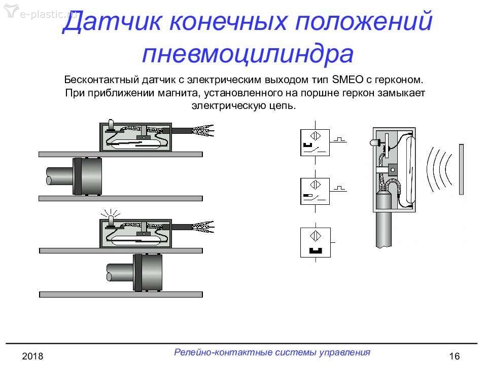

Это дорогая штука. Магнит в поршне.

Там легко можно площадку приделать с парой концевиков.

Места вагон. Хоть механику хоть БВК. К площадке цилиндра напротив ползуна стержней. Срочно оформляем Патент. :ps_ih:

Я не знаю, сколько они стоят, крепление удобное . На таких цилиндрах у нас только такие стоят . Хотя такие цилиндры тоже становятся редкостью.

Сейчас в основном всё прямоугольное с вырезанными канавками под датчики движки.

Спец цилиндрами ни кто заниматься не будет. Забываем
А вот концевики пристроить это легко и дёшево. Просьба: завтра снять видео поведения манометра на полном цикле от начала до конца. Помимо всех планов мероприятий. Фото блоков гидравлики. Какой гидронасос гидропривод. ???? И марка машины. Не хаитиан же?

Да, сверлим чёрный квадрат. Передней крышки цилиндра. Режем резьбу. Делаем кронштейн для БВК. Цилиндр знаков на вывод работает до упора поршня в заданию крышку. Регулируем зазор БВК.А В закрытом состоянии форма похоже клиновая. При смыкании формы замыкает каретку наглухо.Отжим стержней исключен. Теперь Электрика. Опция по пути в мониторе есть. Делали такие привязки не раз. На подвижной плите есть распаячная коробка с колодками клем. Куда и подключиться концевики. Или тянуть с мозгов. Запитать цепь БВК на элмагнит толкателя. Думаю это не сложно спецу электронику. Это рекомендуемые действия. Понятно что пока не до этого. Но и случай когда произойдёт задержка выхода стержней по вине гидравлики или механики, толкатель сделает своё чёрное дело. Катастрофа.
