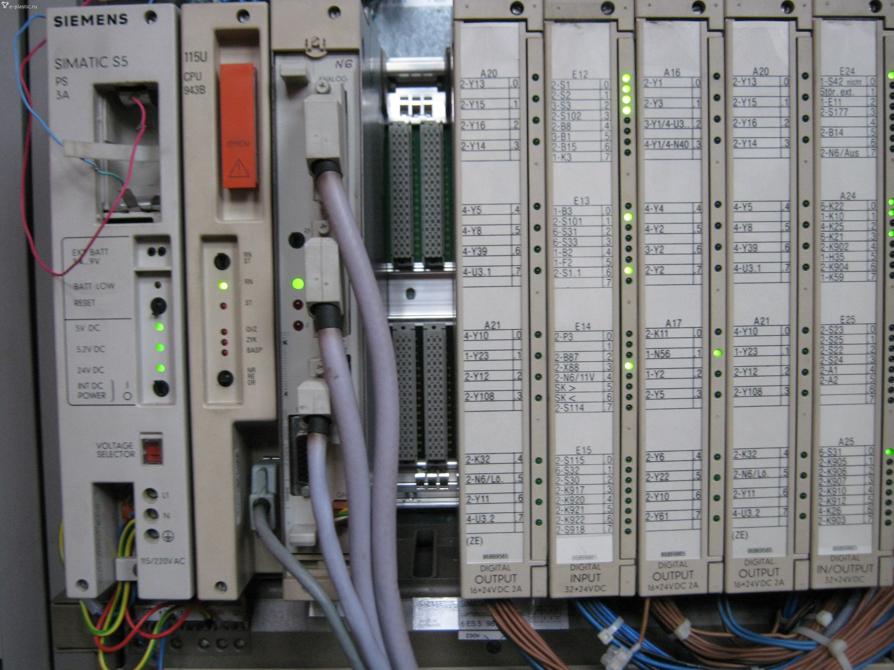

Damir9505 писал(а): 26 апр 2024, 06:53 Полный сброс помог, просчет помог только если отсоединить ibed и S5,и сделать сброс по отдельности!
Теперь показать ещё проблема, во время настройки параметров, гидропривод отключился и появилась ошибка "S5-SPS и IBED - возврат в исходное" 1151
После опять же полного сброса все заработало, надеюсь не повторится, но что делать еслибудет повторяться, хотелось бы быть готовым) спасибо всем большое за помощь
Всем добрый вечер. На днях мои клиенты поменяли батарею в CPU. Разумеется на выключенном станке. Как я и ожидал, все перестало работать. говорят, батарея была в ноль севшая. Ну да бог с ней. Щас новая. Перезапуск пытаюсь сделать, правда, связь CPU c IBED не отключал. Наблюдаю сообщение "S5-SPS и IBED - возврат в исходное". Делаю сброс как в книге. Вижу отличия в рекомендациях здесь с книжными.
1. При сбросе IBED в книге написано нажать 0 и 9.
2. Про разрыв связи CPU и IBED в книге нет ничего.
3. После подачи питания на IBED с нажатыми 0 и 9 через 4 сек их отпускать по очереди, сначала 0, затем 9.
Как же у кого реально получилось?
Сброс IBED у меня проходил, т.к. менялся язык на немецкий. И еще, ругается на корректировку хода толкателя. Наладка в 1 не встает по нему. Форма и шнек 1 стоят. Сброс на этой машине делал лет 8 назад. Тогда попрыгал с бубном, получилось. Щас ничего не могу вспомнить. Поправьте, че я не так делаю?

Перезапуск симатика делают при выключенном Пульте. Проще всего отключить автомат 1-F9. Обесточили пульт. Далее процедура перезапуска контроллера Симатик. Добились индикации (см. фото)
Нажимаем на пульте кнопки 0 и 9 и затем вкючаем автомат 1-F9. Кнопки держим после этого ещё секунд 10. Все маски на дисплее обнуляются. Не должно быть старых значений, вопросиков - только нули. Заводим последовательно все цифры и значения по процессу. После этого отбиваемся по нулям ( см. экран на предыдущей странице) и машина готова к работе. Может потребоваться несколько перезапусков. Поскольку эти перезапуски приходится выполнять довольно часто, то у наладчика все цифры на разные ПФ записаны в тетрадку. Ну и технологи дают параметры процесса. Ничего сложного.

Re: Документация термопластавтоматов
#693 Сообщение Val0266 » 09 ноя 2024, 01:08
CPU так и обнуляю. Вот IBED 10 сек не ждал, но все маски обнулились, ошибки не исчезают...

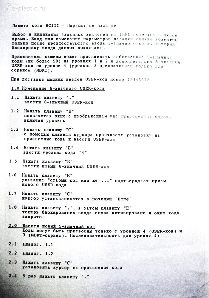

Val0266 писал(а): 09 ноя 2024, 01:08 CPU так и обнуляю. Вот IBED 10 сек не ждал, но все маски обнулились, ошибки не исчезают...
В инструкции есть раздел первоначального запуска машины. Набирается 12345678, после этого набираются пароли для разных уровней допуска, вводится пароль 3-го уровня компетенциии, который позволяет вводить в маски экранов необходимые параметры. Вместо нулей ставите нужные значения.
Если насос включается, переходите на экран ходы-корректуры.

"Танцы с бубном" тоже требуют своеобразного опыта и терпения. Старый SIMATIC, однако...
Из того, что ещё помню:
1. Отсоединял разъём связи CPU и IBED.
2. Проводил инииализацию раздельно, CPU и IBED.
3. При инициализации CPU обязательно выдерживал паузы между переключениями по 1...2 сек.
4. В самых "тяжёлых" случаях оставлял ТПА обесточеным и без буферной батареи на несколько часов и после этого повторял инициализацию.

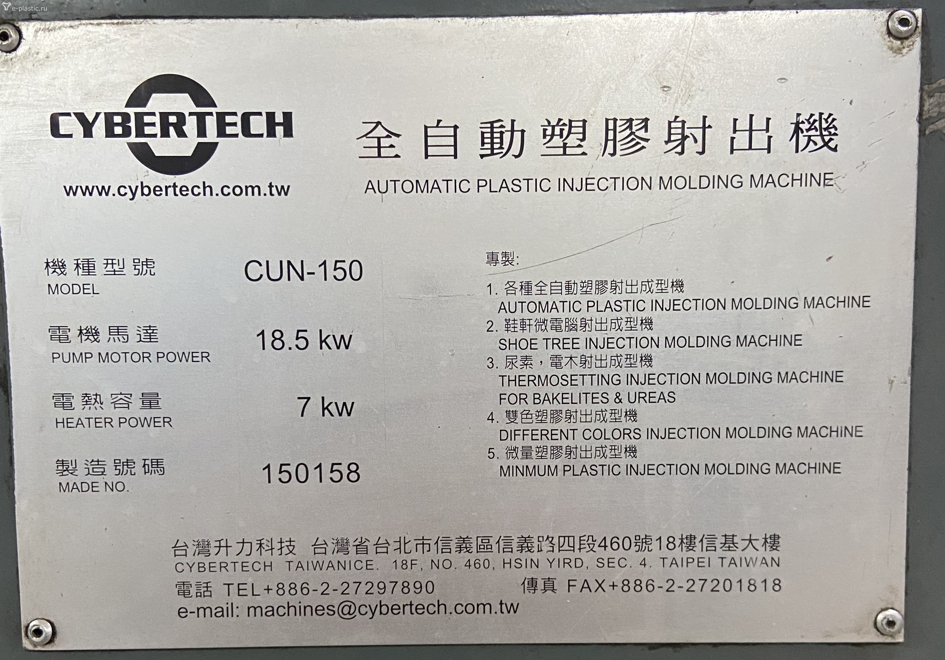

CYBERTECH CVI-1.8 ИНСТРУКЦИЯ
#703 Сообщение croc » 17 фев 2025, 11:24
Просьба, у кого есть инструкция к CYBERTECH CVI-1.8, контроллер AR1260, поделитесь пожалуйста.
