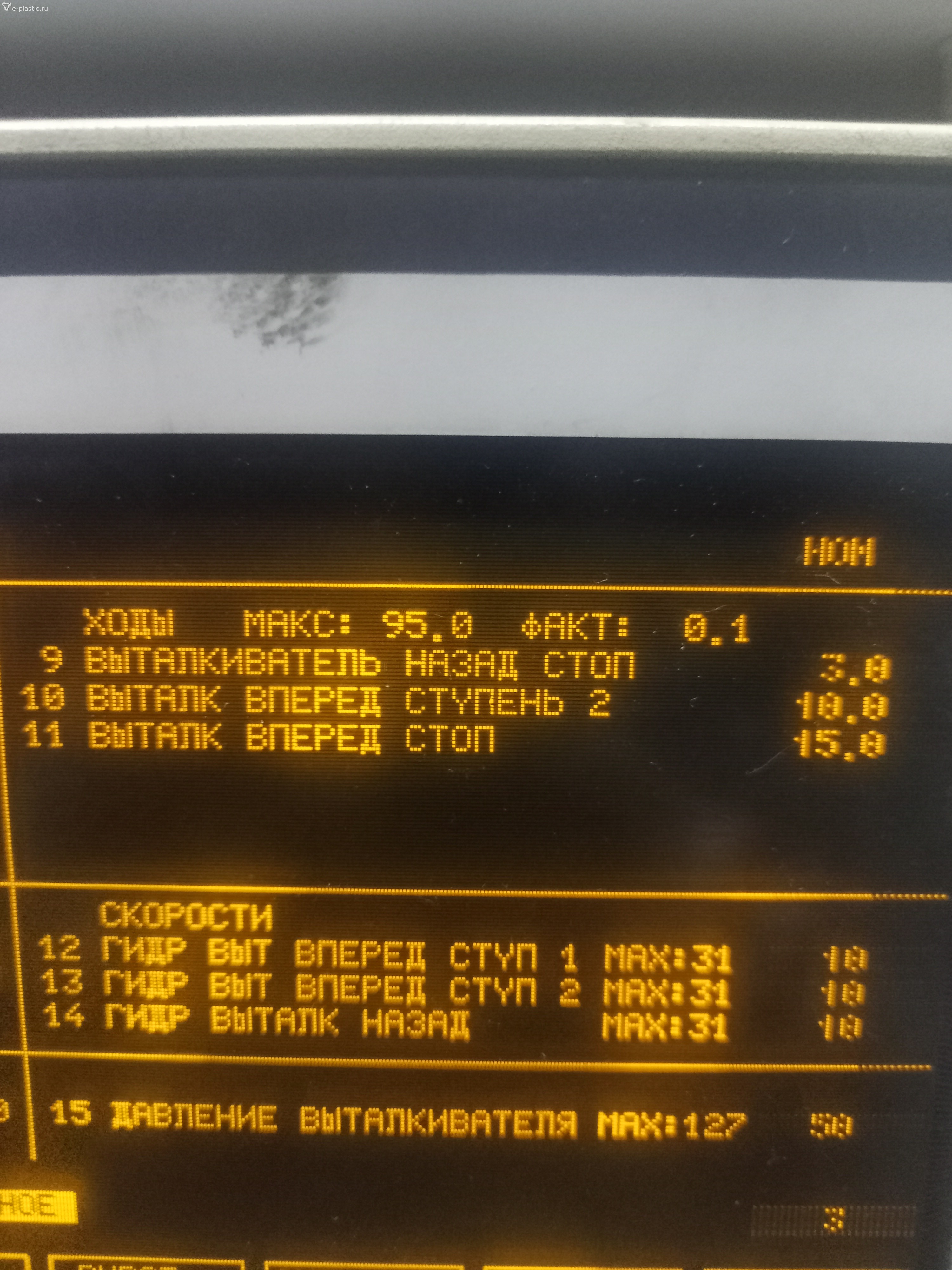

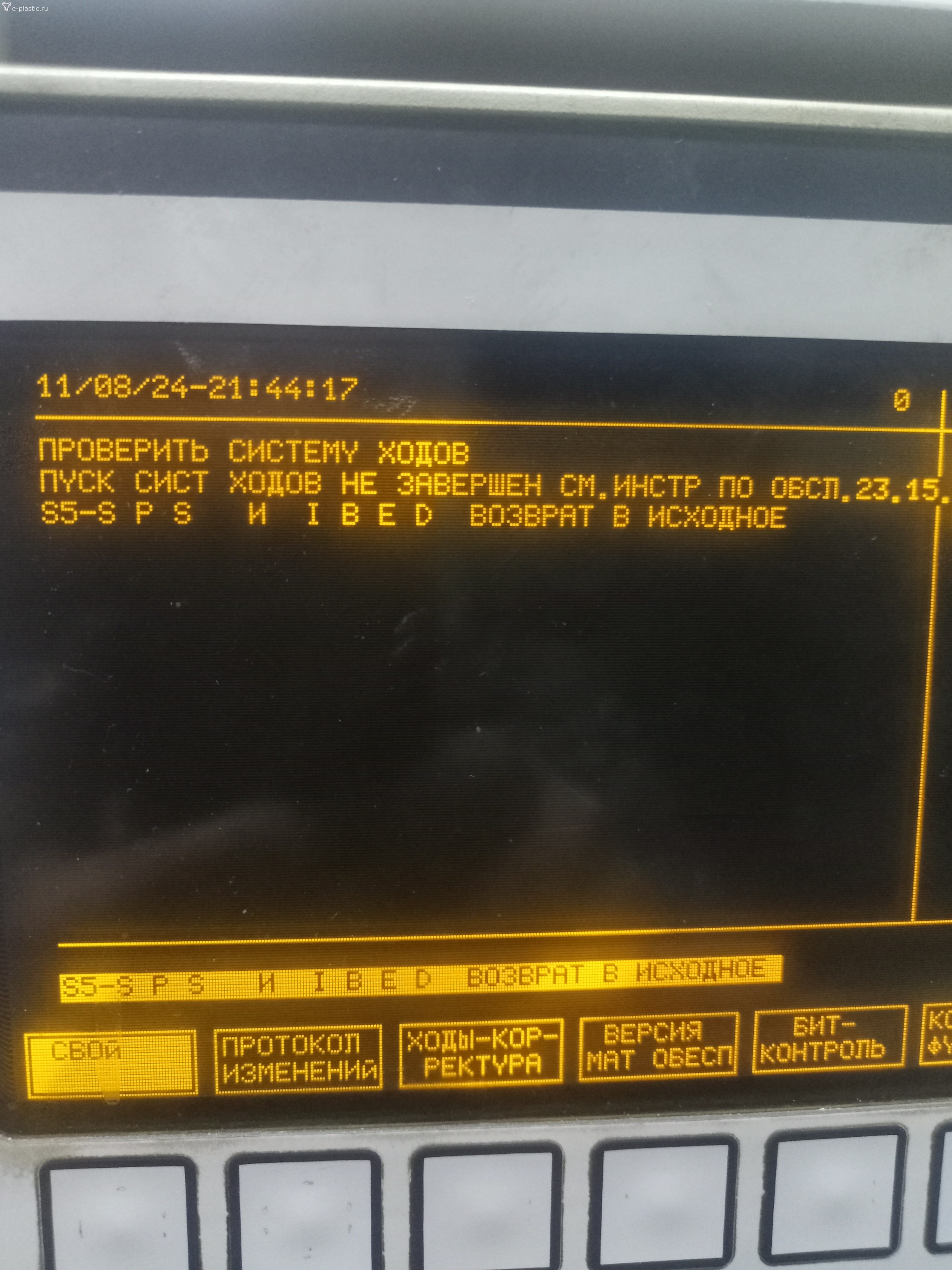

Всем привет. Мои вопросы были в ветке "Документация ТПА". Там они как то не вписываются в тему ветки, поэтому создаю новую. И так предыстория: Demag 55. Был продолжительный простой. Батарея в CPU села. Мои клиенты заменили ее сами. После этого машина не стала работать.
Ошибка - проверить корректировки путей. (Дословно не помню, но кто в теме - поймет).
Пытался перезапустить CPU. Появилась еще ошибка SPS и IBED - возврат в исходное. Висит активная.
Пытался делать сброс IBED, он прошел - везде нули, язык стал немецкий, однако ошибка не ушла.
Насос не включается.
Все сбросы делал по описанию в книге. Только вот не разрывал при сбросе связь между CPU и IBED (про это в книге не говорится).
Ошибка не уходит.
Сброс CPU делал 3 раза, IBED - 2 раза. Пока результата нет. Пока в какую сторону с бубном танцевать - не понятно. Лет 8 назад так же вокруг этой машины танцевал, как то получилось ее запустить. Собственно вопрос: какие действия кто делал, которые в книге не содержатся, а проделать необходимо?

Будет время, почитайте букварь оператора, но, похоже, у вас его нет. Сейчас не об этом. Всё вы сделали правильно, но остановились на полпути. Оно, конечно, неплохо бы визуально оценить состояние машины, но уж как есть...Val0266 писал(а): 11 ноя 2024, 16:38Пытался перезапустить CPU. Появилась еще ошибка SPS и IBED - возврат в исходное. Висит активная. Пытался делать сброс IBED, он прошел - везде нули, язык стал немецкий, однако ошибка не ушла.

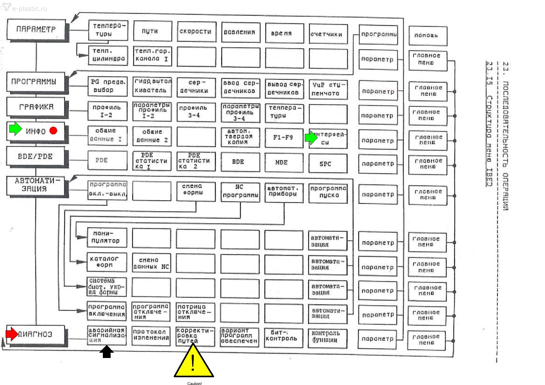

Сейчас вам надо нажать ИНФО, а в развертывающемся подменю кнопку ИНТЕРФЕЙСЫ (зеленые стрелки). Там выставьте дату-время и смените язык, если язык Гёте вас не устраивает.
Далее заполняете нулевые поля процесса, а также информацию для настройки программы. (Если с этим трудности, могу кинуть основные цифры для процесса на Демаг 55, но это только для справки. В Букваре все эти настройки излагаются довольно подробно, однако, можно и здесь спросить.)

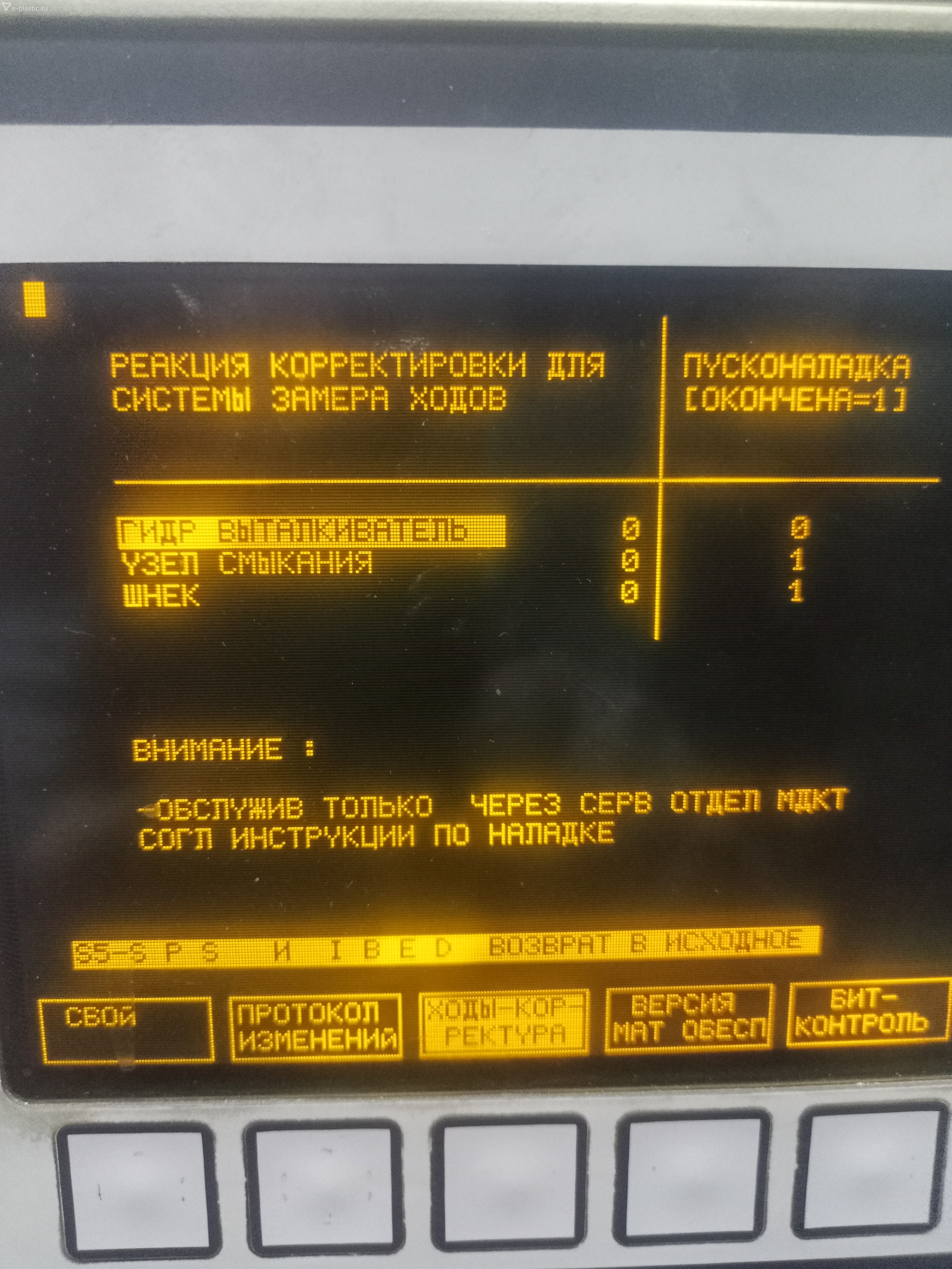

Надпись: SPS и IBED - возврат в исходное приглашает вас в менюшку с восклицательным знаком: ДИАГНОЗ > ХОДЫ-КОРРЕКТУРЫ, в котором вы обнуляете нули пути выталкивателя, шнека и прессформы. Как это делается, изложено на предыдущей странице темы про документацию.
Чаще заглядывайте под кнопку ДИАГНОЗ > АВАРИЙНАЯ СИГНАЛИЗАЦИЯ, диагностика у Демага всегда на высоте и очень помогает.

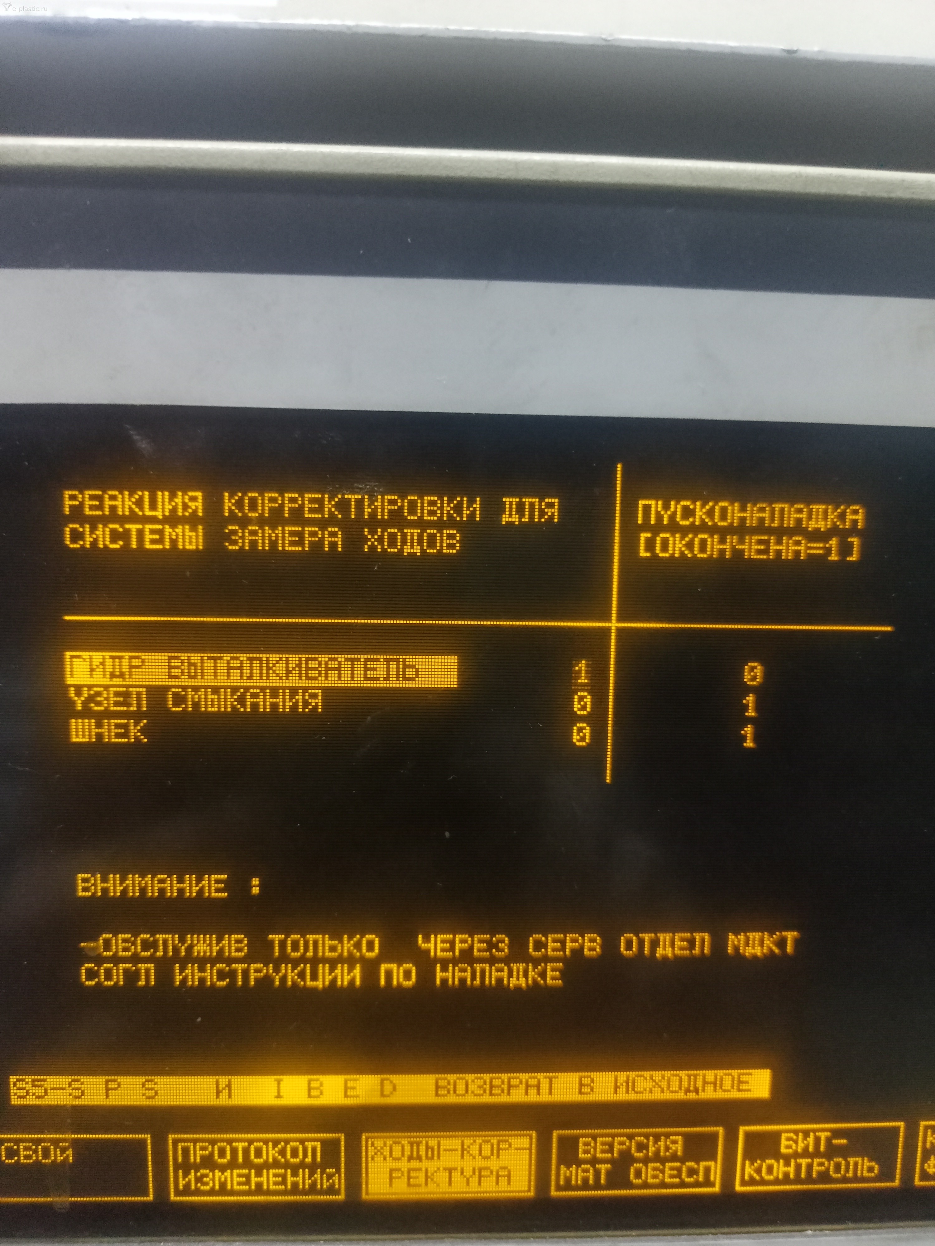

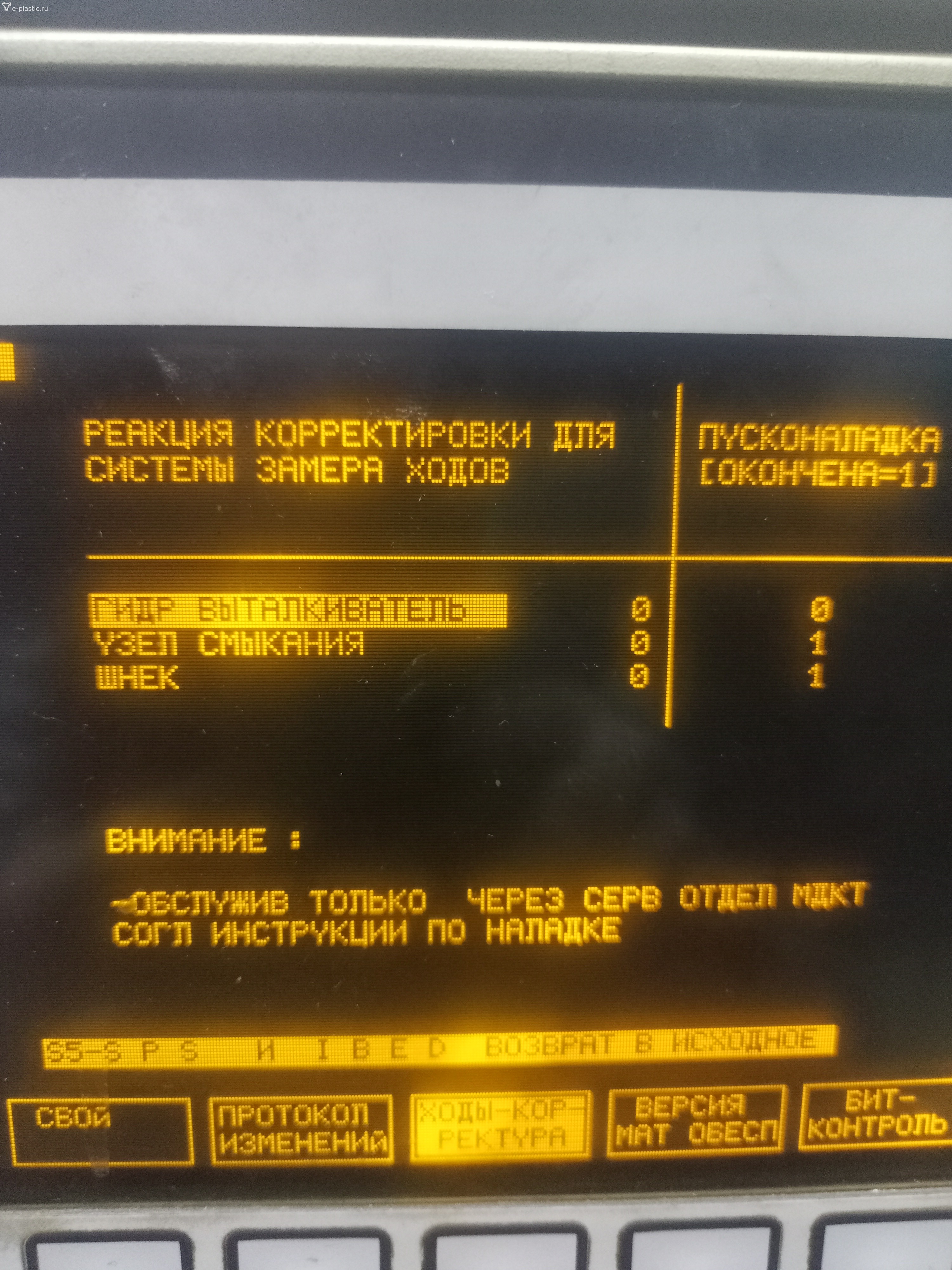

Доброе утро. И паспорт есть, и изучал его досконально, и настройки все знаю. В корректировках путей толкатель не обнуляется. Форма и шнек успешно, толкатель никак. По рекомендациям из паспорта предлагают проверить кабель к линейке толкателя - проверено, все норм. Дверцы закрыты (при открытии задней двери ошибка по ней появляется). Пока в раздумьях.
Больше всего напрягает ошибка SPS и IBED возврат в исходное. Я так понимаю, все таки сброс обоих устройств прошел некорректно...

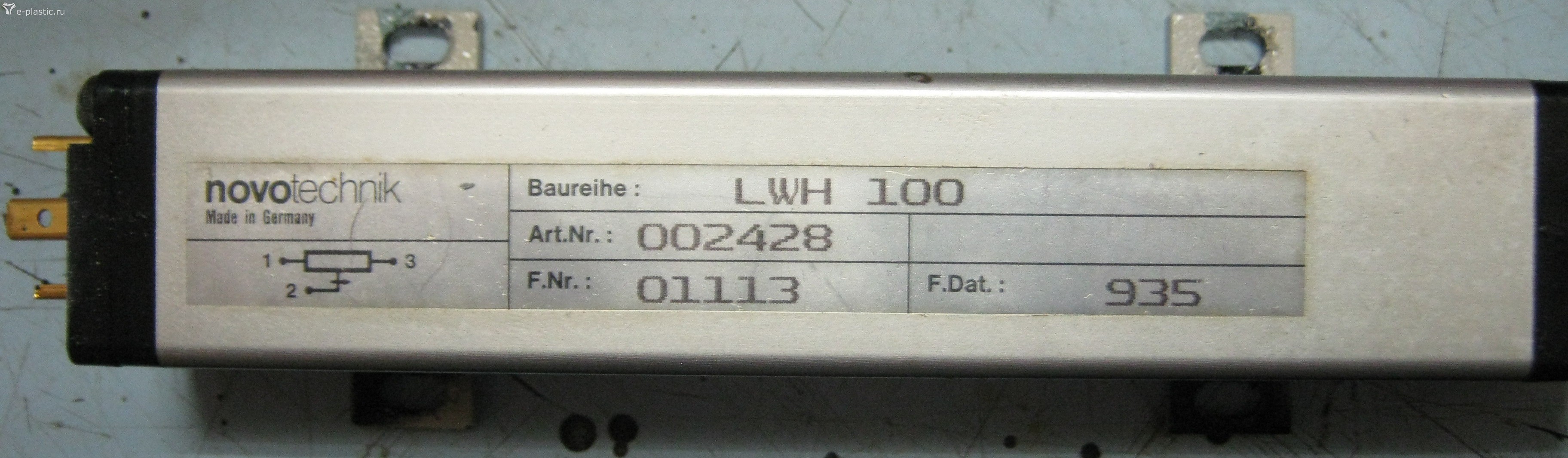

Очень похоже на то, что сигнал с линейки иден нестабильный. Проверяется следующим образом. Откепляете крепеж штока линейки выталкивателя от выталкивателя и ручками МЕДЛЕННО двигаете шток. Помошник следит за монгтонностью изменения значений на пульте. При этом можно пробовать обнулять положение выталкивателя, медленно из-за большой инерционности вывода показаний. Если монотонность не нарушается, снимаем фишку с разъема и подключаем к 2 контактам проводами с крокодилами тестер. Желательно стрелочный с малым временем реакции, у меня это Ц20-05, у него менее 0,05сек и двигаем шток, наблюдая монотонность изменения сопротивления от 0 до 5 килоом.Если монотонности нет, то замена линейки или ремонт. Менять сильно рекомендуется на тоже НОВОТЕХНИК, китайцы это лотерея. Может быть кстати неконтакт только в фишке, это бывает.

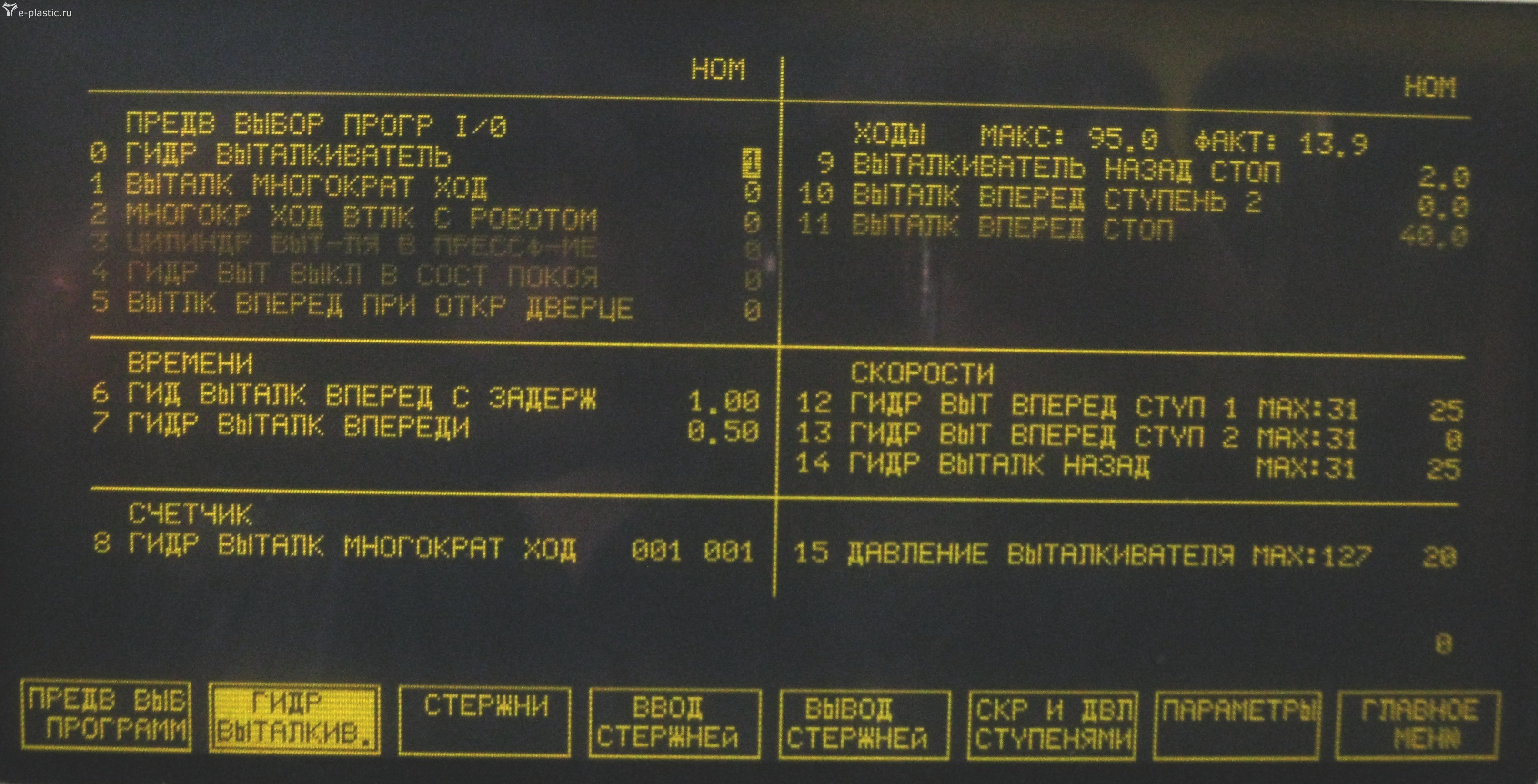

Пока выталкиватель не определен по нулю, машина не готова. Очень давно было такое и у нас. Сначала проверьте сигнал с линейки, меняется ли индикация пути на экране настройки параметров выталкивателя (у вас первое фото). Если так и будет 0,1 - ясно, что датчику кранты. У нас его раздавило. Сняли, омметром промерили, убедились, что ремонтопригоден и с помощью эпоксидки восстановили. Если датчик нормальный, то дайте полный размер вашего первого фото. Для справки даю свой. (сейчас прочитал совет Андрея. Мыслим в одном направлении. Только один вопрос Val0266: у вас насос вроде не включался, как же вы пути нулили?)Val0266 писал(а): 14 ноя 2024, 17:17Больше всего напрягает ошибка SPS и IBED возврат в исходное. Я так понимаю, все таки сброс обоих устройств прошел некорректно...
Ну хоть как то, пусть и неправильно. Когда насос включить получится, можно будет правильно обнулить. Обнуление толкателя делается, когда он максимально сзади (в исходном)? И еще, после всех сбросов в путях шнека и формы сразу единицы были.

Если вы и высоту плит без формы обнуляли , то выталкиватель тоже должен в любом положении обнулятся. У машины глаз нету , она не знает в заднем конечном положении стоит выталкиватель или нет .Val0266 писал(а): 15 ноя 2024, 22:23 Только один вопрос Val0266: у вас насос вроде не включался, как же вы пути нулили?)
Но из-за этого не может не включаться мотор.
Думаю придётся ещё раз перезагружать. Не зря ошибка висит . Где-то прервалось.
