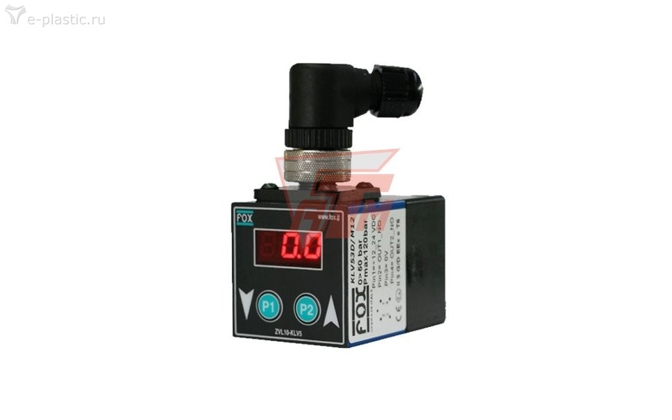

sp34 писал(а): 30 мар 2023, 16:56 Сработает при этом ! рабочее 22МПа все проходит !
А чего про бары пишешь? Попутал? Смысл такой: Сначала выбираем и настраиваем давление прижима сопла, например настроили на 70 атм. Затем в ручном режиме закрываем форму, прижимаем сопло. И крутим регулятор на реле давления до включения микрика по мультиметру. Потом цепляем провода. Можно во время работы. Затягиваем регулятор. Включаем в цикл на полуавтомате. Форма закроется, сопло подойдет до упора. Но впрыска не будет. Выкручиваем регулятор пока не пойдет впрыск. Хотя под давлением крутить не рекомендуется, может пробить уплотнение. Правильнее будет в наладке периодически нажимать кнопку прижима сопла и мультиметром смотреть срабатывание микрика. Я на лампочку с батарейкой настраивал. Чем мне этот вариант нравится. не нарушаем конструкцию бывшую вообще не трогаем. Одна трубка или гибкий шланг высокого давления на заказ сделают при тебе. Реле в доступе. С проводами разобраться Олька поможет.

Не по порядку работаем. Хаос возникнет не управляемый. Можно поставить электроконтактный манометр поставить. Цифровой электронный датчик.

Заказал цифровой.
Мне кажется все ОК - полностью прорабатываем гидросхему - и ее работу и особенности !

sp34 писал(а): 30 мар 2023, 17:34 Заказал цифровой.
Что значит заказал цифровой. А характеристики? Как он уживется с проводами от БВК? Я эту тему не пробовал. Это просто теоретический вариант.

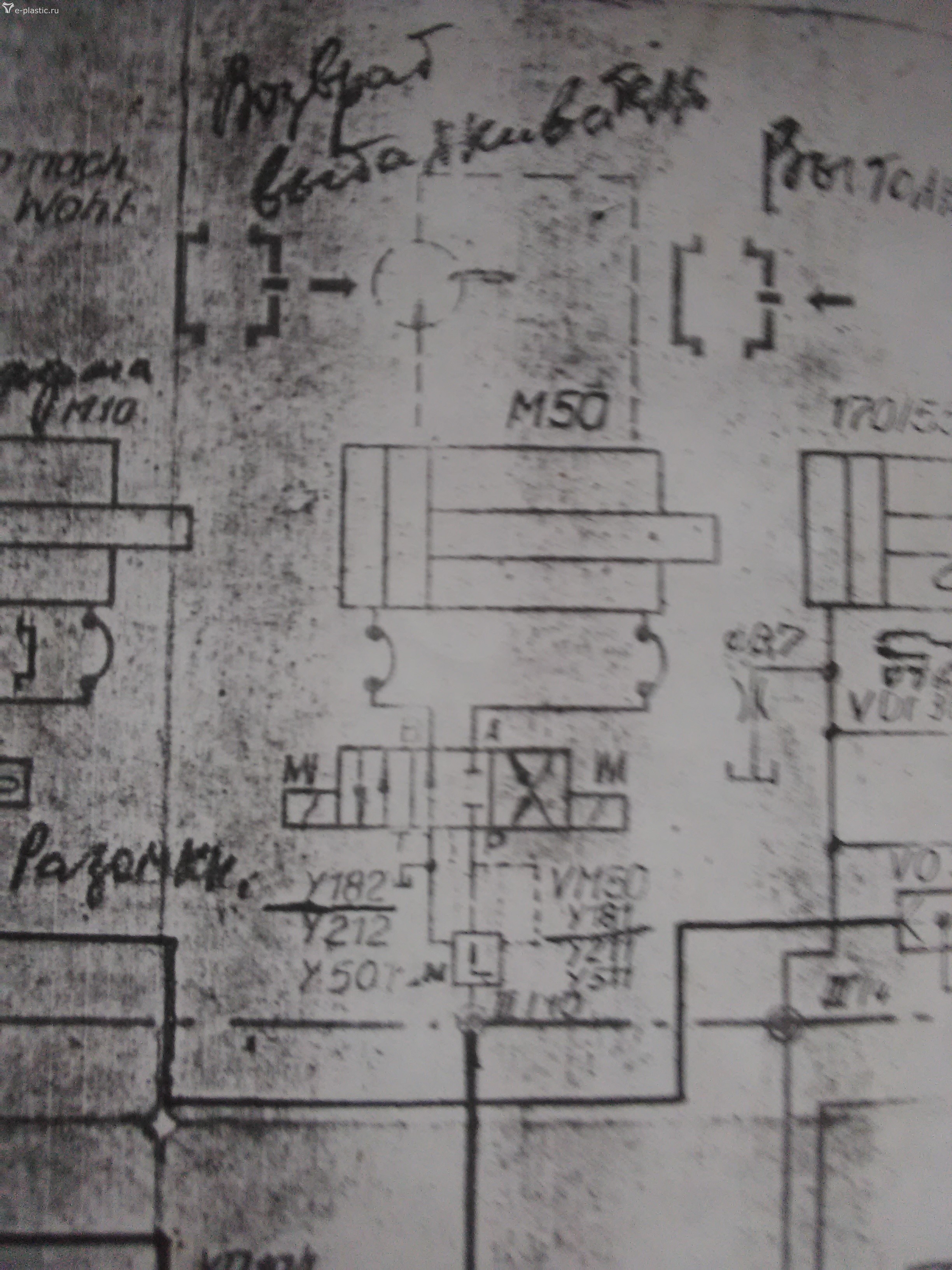

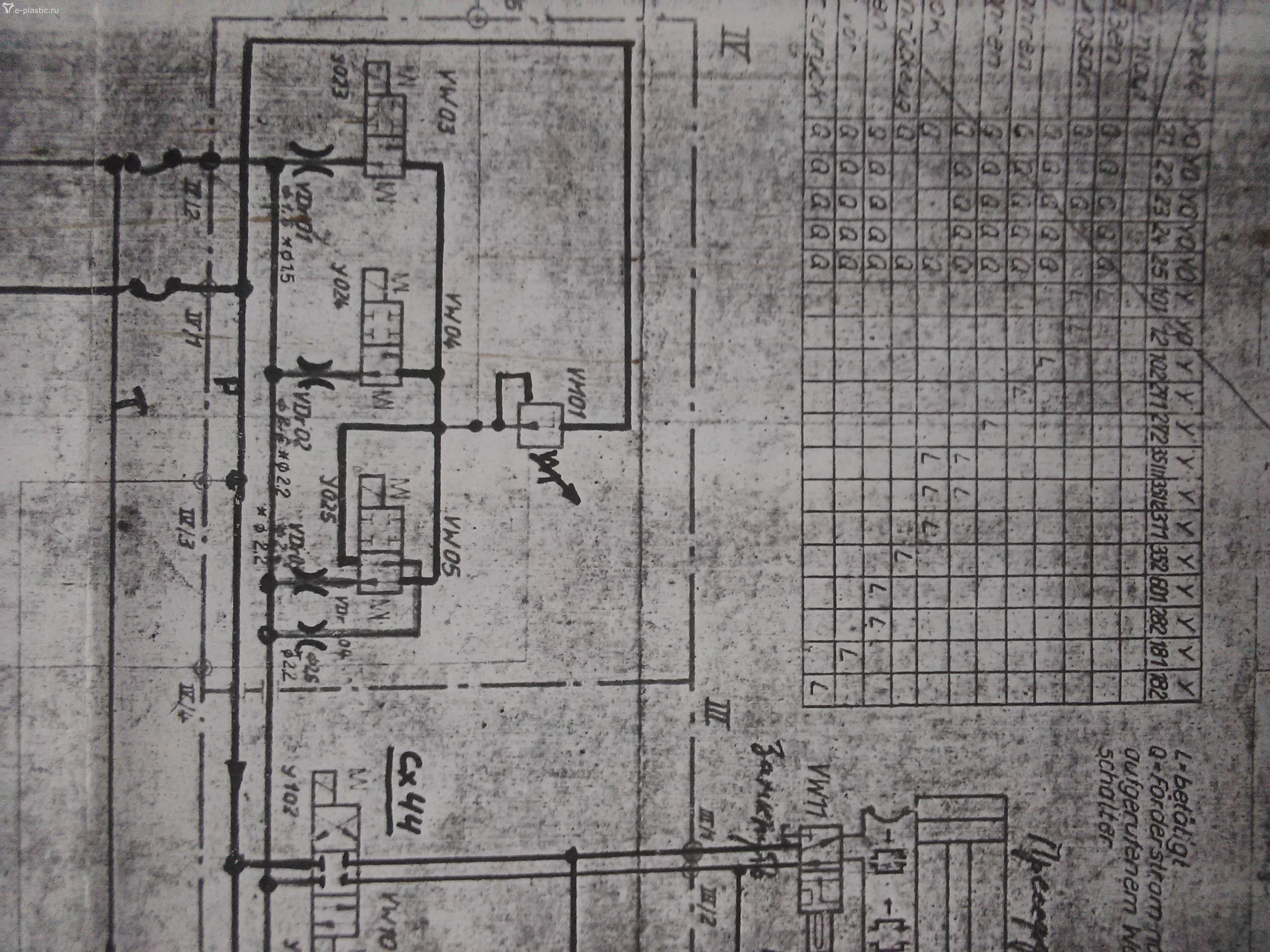

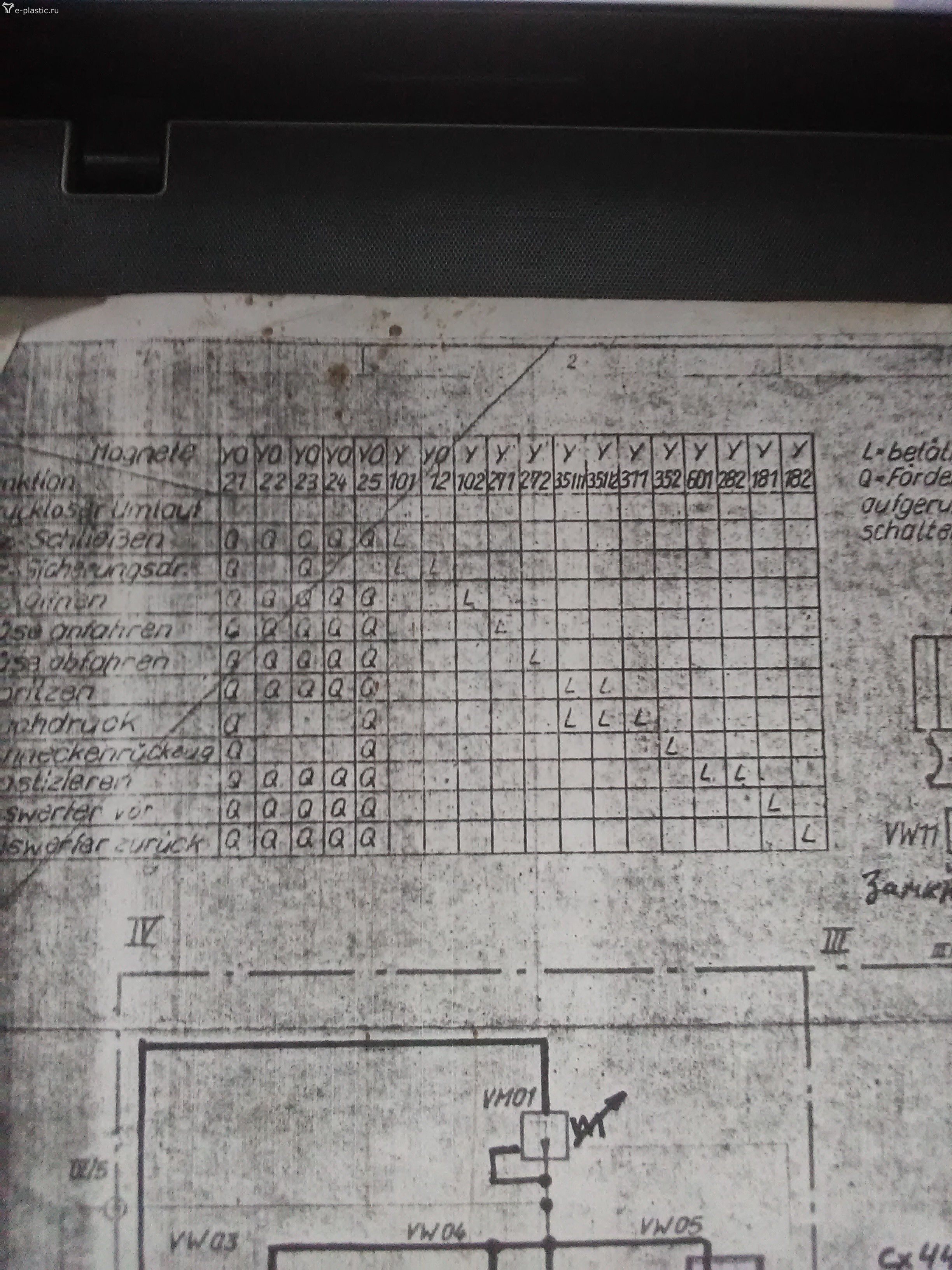

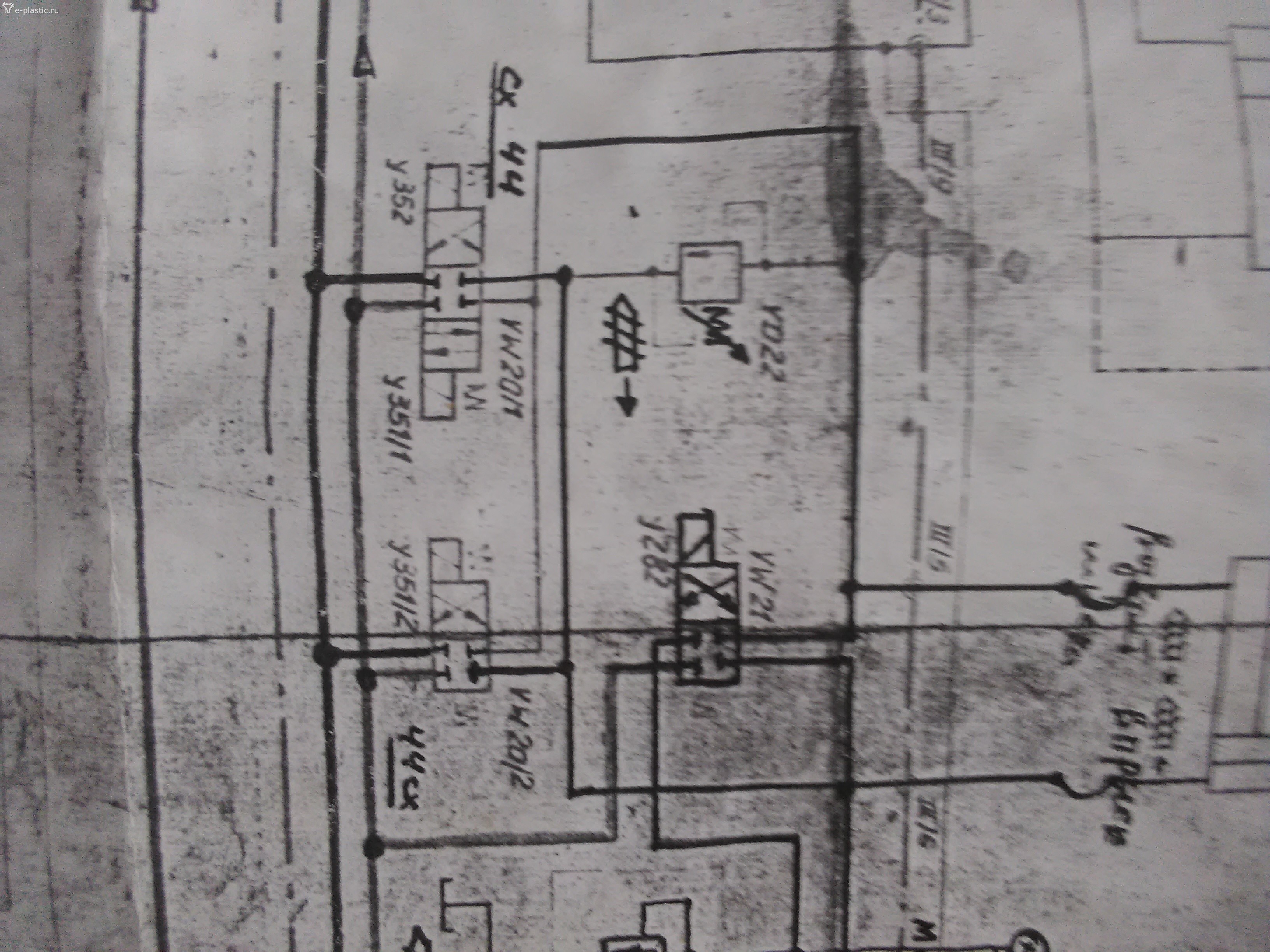

Посмотрел на схеме VD02 5МПа - получается он держит некое дежурное давление в моменты - цикл без давления , возврат шнека , отвод сопла и вытакиватель возврат и во всех других режимах на этой я бы назвал основной магистралью (от нее питается почти все) - работает VM01 со своим 1МПа - получается смыкание, сопло прижать и т д происходит на таком низком давлении ? где тогда используется 16.5МПа ?
Сообщения: 5750
#620 Сообщение ЗЮМ » 31 мар 2023, 10:30

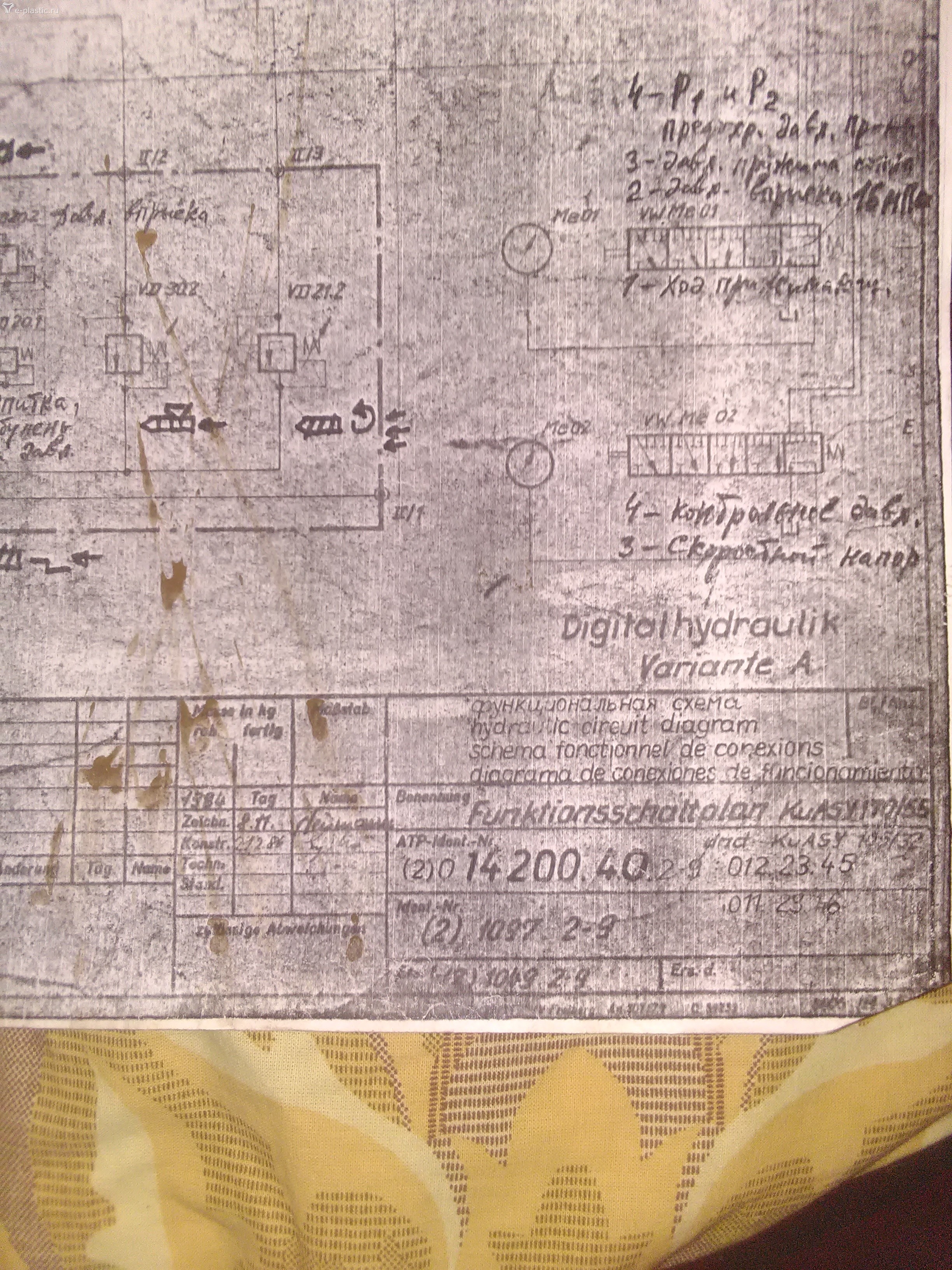

1) 16,5 предельное давление в системе при использовании максимальной мощности машины. За это отвечает VD01. Гидросистема работает в диапазоне от 0 до 16,5 МПа. А какое давление будет реальным зависит от выполняемой работы разных потребителей: цилиндров и гидромотора. При максимальной нагрузке давление достигнет потолка 16,5 и будет автоматически его удерживать сливая излишки литров в бак. Например: Когда цилиндр остановился и расхода жидкости нет, а насос продолжает нагнетать давление максимальной настройки, для поддержания давления настройки хватит и одного двух литров а 89 литров будет сливаться в бак. Если же машина работает при давлениях настроек ниже 16,5. То VD01 всегда будет закрыт. И ничего через себя не будет сливать. Поэтому он и называется предохранительным. Что бы не сломать машину. Ведь с дуру можно накрутить и 40 МПа 400 атмосфер на VD 01. Тогда либо насос развалится, либо вал оторвет и далее по списку. Давай по одному вопросу и клапану будем разбирать. Иначе форменный Венигрет получится.
Сообщения: 5750
#621 Сообщение ЗЮМ » 31 мар 2023, 10:52
Теперь второй вопрос: VD02. Настроен на 5 МПа 50 атмосфер. Это значит что система может работать в диапазоне от 0 до50-ти. При условии что Y26 будет выключен. А это по циклограмме работа толкателя и принудительного отвода шнека. Всего два момента. В остальных случаях Y26 включён. И VD 02 в работе не участвует. И когда он включён опять за давление в системе отвечает VD01. Для чего так сделано. Да потому что на работу толкателя и шнека назад, давления большого не нужно. Хватает мах. 50-ти. Например: площадь поршня 30 кв см. Множим на 50 получаем силу1500 кг, полторы тонны. Может эти азы которые на форуме разобрали вдоль и поперёк будем в ватцапе разбирать. А здесь конкретику. Потому что я повторяю это уже раз в третий, ну второй. А по VD01 раз в пятый. Учись работать с циклограмой и схемой. Масло вещь материальная, прикинься маслом и двигайся от насоса и дальше как по туннелю. Может тебе учебник для первого курса МГУ прислать. Потому что мой средний мозг бывает тупит и не все понимает. А народ угорает, как я там выше в сливах запутался. Ивот этот 26-й на этой модели тпа и впендерили. На остальных куасях по другому, без кривых загагулин.
Сообщения: 5750
#622 Сообщение ЗЮМ » 31 мар 2023, 12:02
Поправка: Y26 не включён в трёх моментах. 1) Сопло назад. 2) Шнек назад 3) Толкатель назад. Тогда давление системы от0 - 50 три. А я сказал выше о двух моментах Вот что значит не глянуть в циклограмму. В твоём случае схема и циклограмма в бумажном варианте должна быть рядом. Можно подписать пометки сделать. А ещё лучше распечатать на формат побольше. Фламастерами все сливы синим. Напорные линии красным. Управление жёлтым зелёным. Намного легче станет. А с телефоном это гимор.

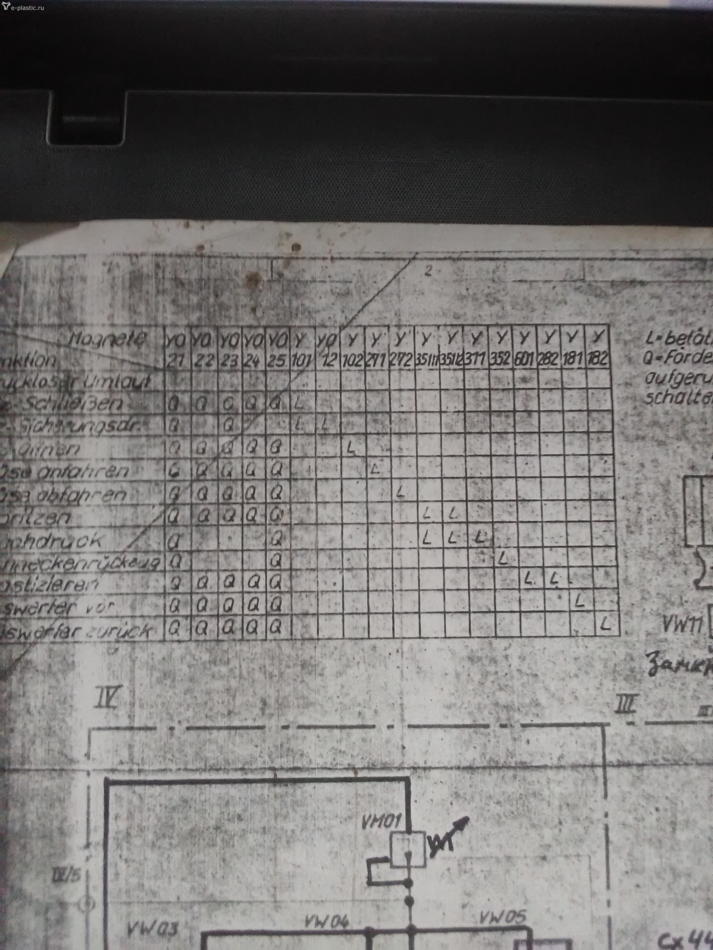

Ещё какая штука. Машины на первый взгляд одинаковые совершенно одинаковые. Но нет. На одной есть Y26 на другой нет. И Алгоритм немного разный. Так что говоря о Y26, возможно говорим не о чем. Что у тебя именно не ясно. Одна модель 86 года. Другая 88 года. Внешне машины один в один. На самом деле различие в паре распределителей и установки на ту на которой нет 26-го. Стоит редукционный клапан на толкатель. А на шнек назад свой индивидуальный предохранительный клапан. По любому испорченный телефон получается. И что мы видим на штампах схем. Одна Куси 170/55 Ie, другая просто Куаси 170/55. В итоге: Считаю что машина твоя не индефицирована. Может на шильдиках машины что есть? Следователь нужен. Хотя можно поступить так: Глянуть на шильдик распределителя Y26 предполагаемого если там 574 схема потока. Или 44 схема потока, это частично и прояснит
Сообщения: 5750
#625 Сообщение ЗЮМ » 31 мар 2023, 14:45
И все таки у тебя машина не Куаси 170/55 I e. А немного постарше на четыре года. И на схеме другой надпись Куаси 170/55. Вот такая с ними карусель.
Сообщения: 5750
#626 Сообщение ЗЮМ » 31 мар 2023, 15:32
ЗЮМ писал(а): 31 мар 2023, 14:45 И все таки у тебя машина не Куаси 170/55 I e. А немного постарше на четыре года. И на схеме другой надпись Куаси 170/55. Вот такая с ними карусель.
И все таки разночтение присутствует. Редукционный клапан на толкатель стоит на двух моделях. Просто на одной он регулирует высокое давление только вперед. А назад по Y26 , а на другой модели редукционный регулирует и вперед и назад. То есть, поставили давление 100 , оно работает и вперед и назад. Второй аргумент. Если сзади на среднем распределителе магнитом вниз установлен на шильдике 574 схема. Это машина Куаси 170/55 Ie. Если стоит 44 схема то это Y 351/2. А распределитель Y26 напрочь отсутствует. Вот и вся разница. Отмыть шильдики осторожно и дать фото.!!!!!!!! попрошу. И плитки под ним с VD 02 быть не должно. Иначе так и будем всех в заблуждение вводить. В подтверждение своих слов высылаю куски схемы близнеца двойнявого. Может это твой вариант. А то что до этого грузили НЕТ. Схемы лучше нет.
Сообщения: 5750
#627 Сообщение ЗЮМ » 31 мар 2023, 16:19
Верной дорогой идем товарищи. Выходим из леса. И никакая это (один е.) как я раньше не увидел? :du_ma_et: Столько в пустую, хотя нет пригодится опыт.

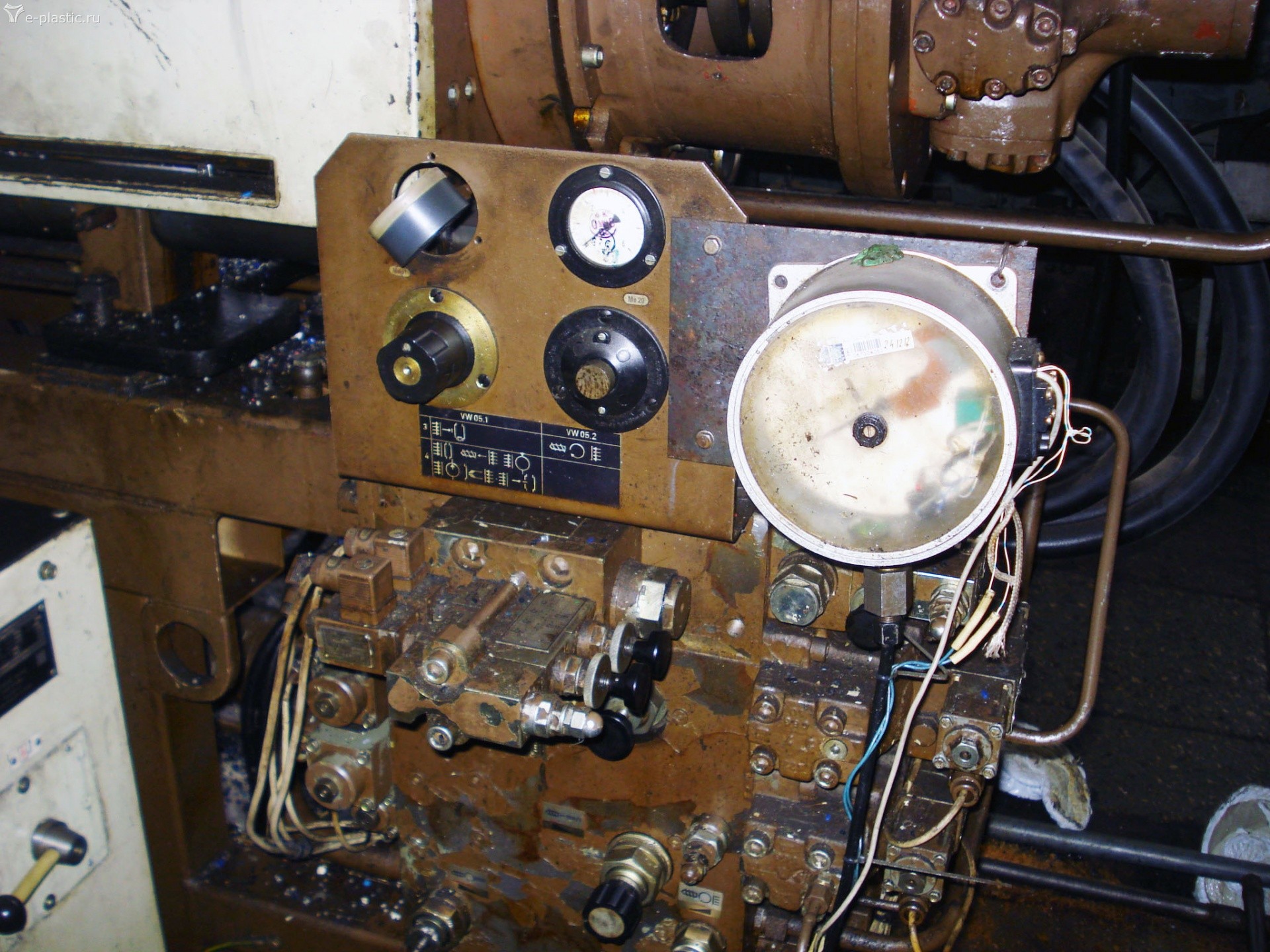

#628 Сообщение ЗЮМ » 31 мар 2023, 18:54
Регулировки Давления на машине.

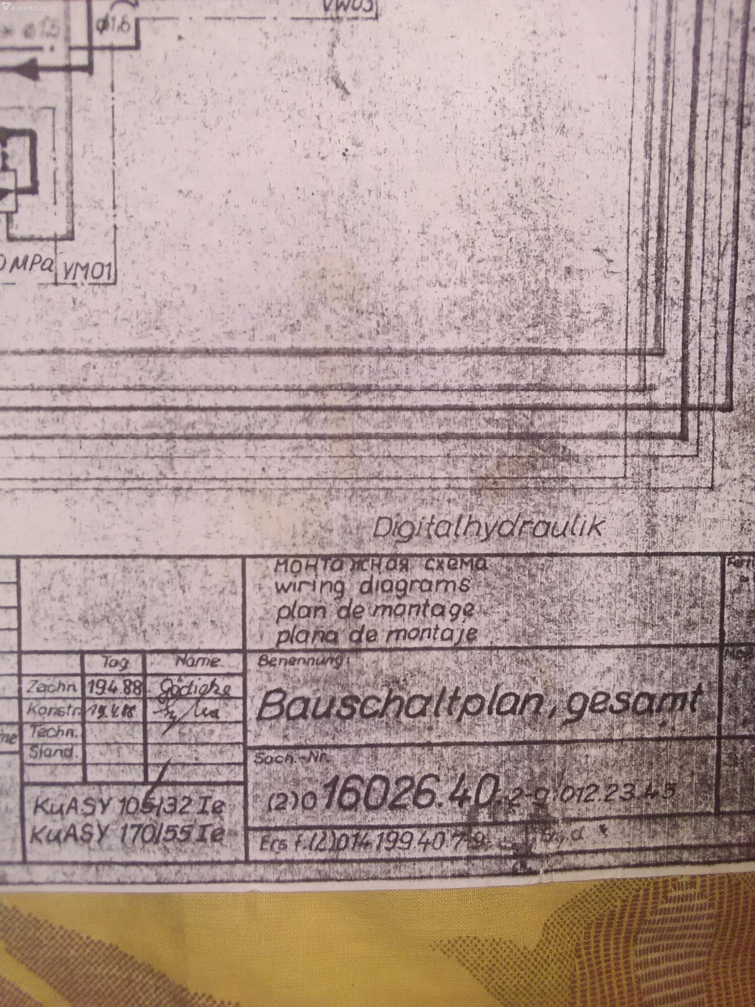

#629 Сообщение sp34 » 31 мар 2023, 19:19
Я там выше спрашивал о VM01 ! а не о VD01 - который мы уже обсуждали ранее !
Вот фото шильда.
И еще шильд с рамы и на нем модель.
Сообщения: 5750
#630 Сообщение ЗЮМ » 01 апр 2023, 06:17
Хорошо. Убедились что это Куаси 170/55 1е-40. Точка. Но циклограмма к ней другая. В чем разница написал. 26-го нет. Есть 351/2. Что касается VM01- ещё раз , он следит за перепадом давления на входе в себя и выходе, тем самым поддерживает скорость стабильной в системе без рывков и пульсаций. Своего рода компенсатор в дросселе регулятора потока. На выходе всегда 1 МПа. ( читать литературу о роли компенсатора, дроссельной регулирование) Он живёт своей жизнью, VD 01 живёт своей. Извините, буду писать поменьше и чаще посылать в библиотеку. :-): Ещё, на панели кнопок должны быть контрольные светодиоды магнитов. Там надписи. Вот есть там 26.?
