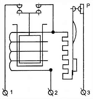

Вот примерно так выглядит пускозащитное реле
3 вход питания через биметаллическую пластину
2 выход на рабочую обмотку
3 выход на пусковую обмотку
А в данном случае конструкция похожа, но назначение неизвестно, за исключением защиты от перегрева и исходить нужно из электросхемы, прозвонки контактов, что куда идет, тогда и будет понятна и функциональность и необходимость устройства.

Не путайте народ своей стиральной машиной. Всё известно, это просто контроль температуры обмоток двухскоростного трёхфазного мотора.

Кстати, ATM, кажется на картинке ошибка, пусковая обмотка не отключается, а подключается в момент пуска.
