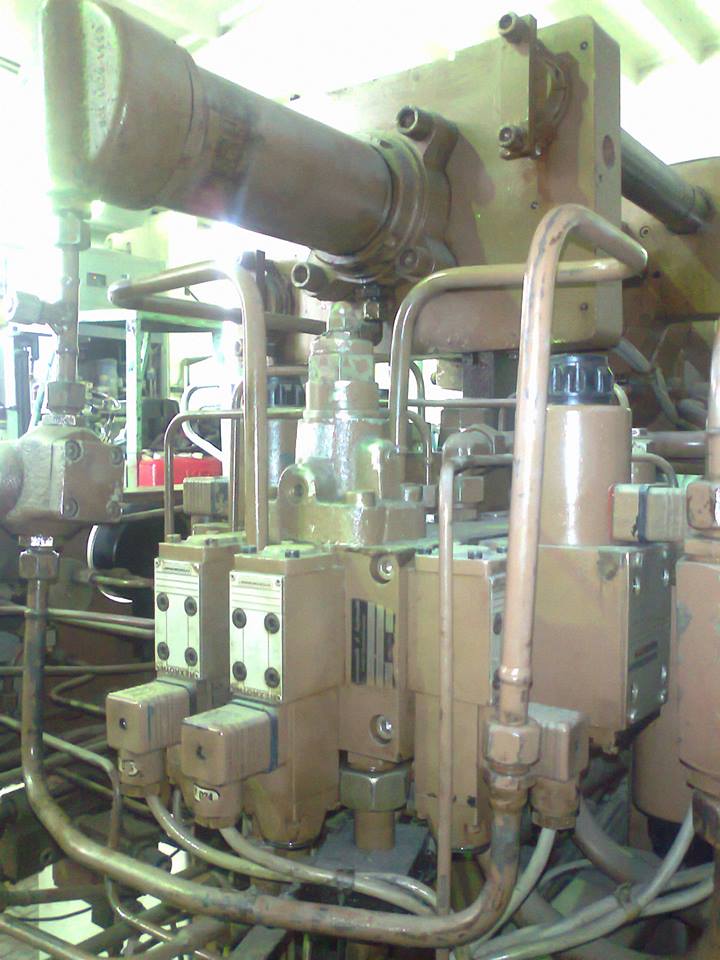

Машина-такая? Вот эта машина тоже 15 лет простояла на улице. Со всех щелей и клапанов пол мешка гранул выковыряли. но на старте успели насос угробить. Так что поостарожней. МАНОМЕТР!!!! проверьте. И изучите принцип работы машины.

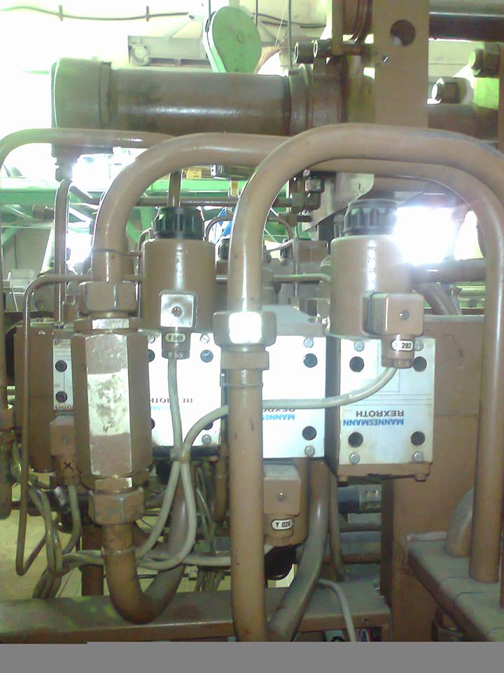

Лады: С циклограммой если у себя не найду , думаю коллеги помогут. Ждем фото. Потом все по порядку....Попробуйте опубликовать схему, а то я далеко от архива.Хотя жесткий диск с собой. Что то там есть. После ваших фото буду смотреть.

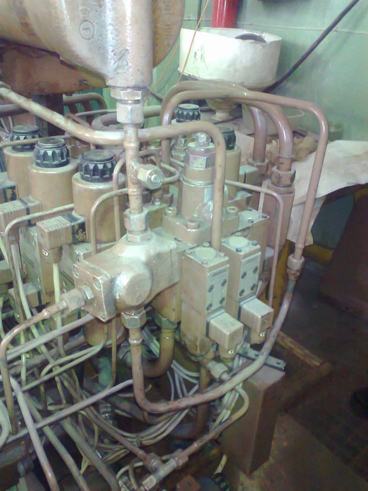

Вроде такая же. Гидроузлы на фото похожи, стойка такая же. Только в 1-е фото не врубился.)))

На первом фото насос. Поломало пружины и диски позадирало. Пришлось ремонтировать насос. Может у тебя не так уж и плохо. :-):

Ладно по твоим фото поймем.1. Фото насоса 2. Блок гидроклапанов. (с разных сторон) Будет достаточно. Потом будет ясно что ты скачал и что тебе надо. а укого машину брали они не могут подойти помочь?

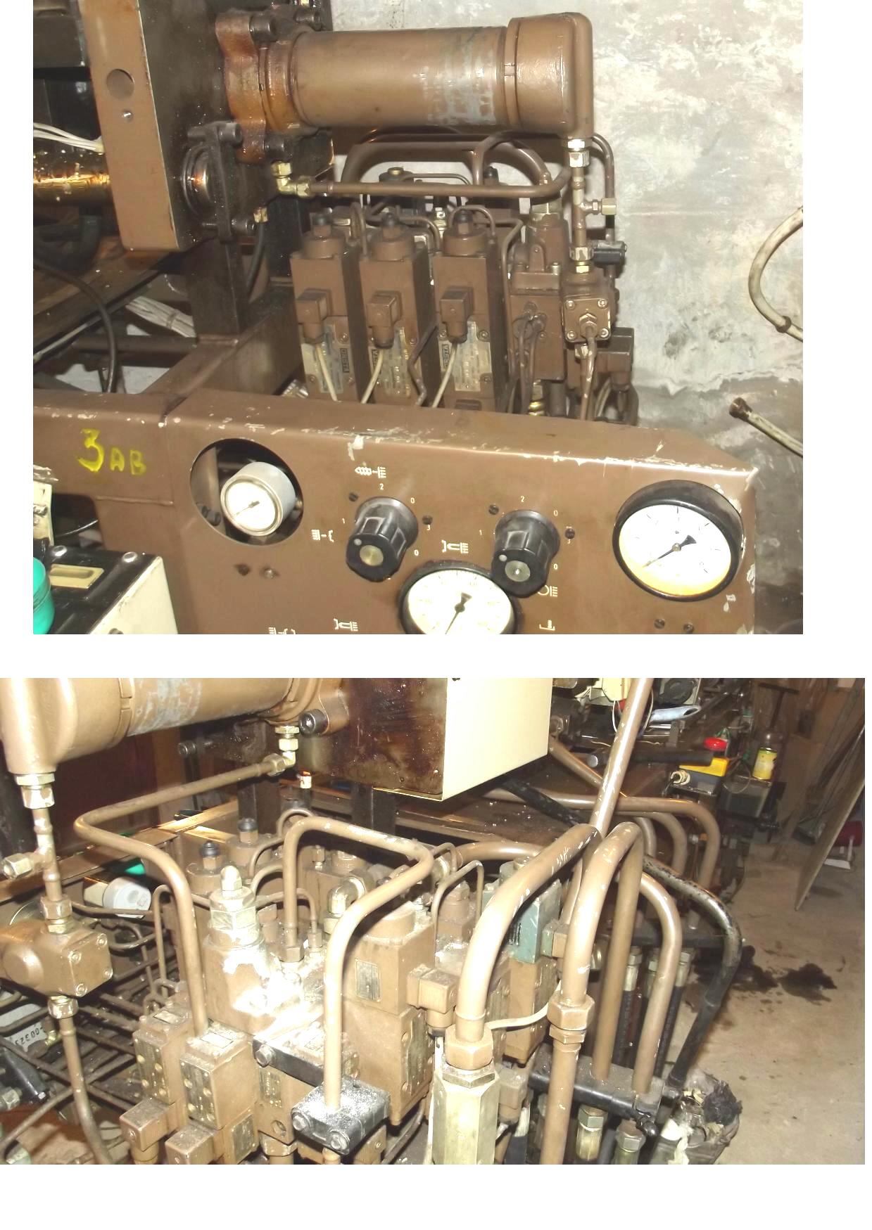

Вот фото гидроузла

furygide писал(а): Ща посмотрел на мамнометры стоят (2 по бокам давление и 1 в центре на температуру)
Чавоооо?? Какой манометр на температуру?)))
furygide
Сообщения: 396
Re: Научите работать ;0) куаси 105-32
#26 Сообщение furygide » 13 фев 2014, 22:34
Бегемот писал(а):Чавоооо?? Какой манометр на температуру?)))
см фото выше там на манометре по середине дается t а не Р
и наладчик говорил что-то про температуры какую-то именно об этом приборе.
Да понятно -прикалывает. Два манометра и термометр масла в баке.
