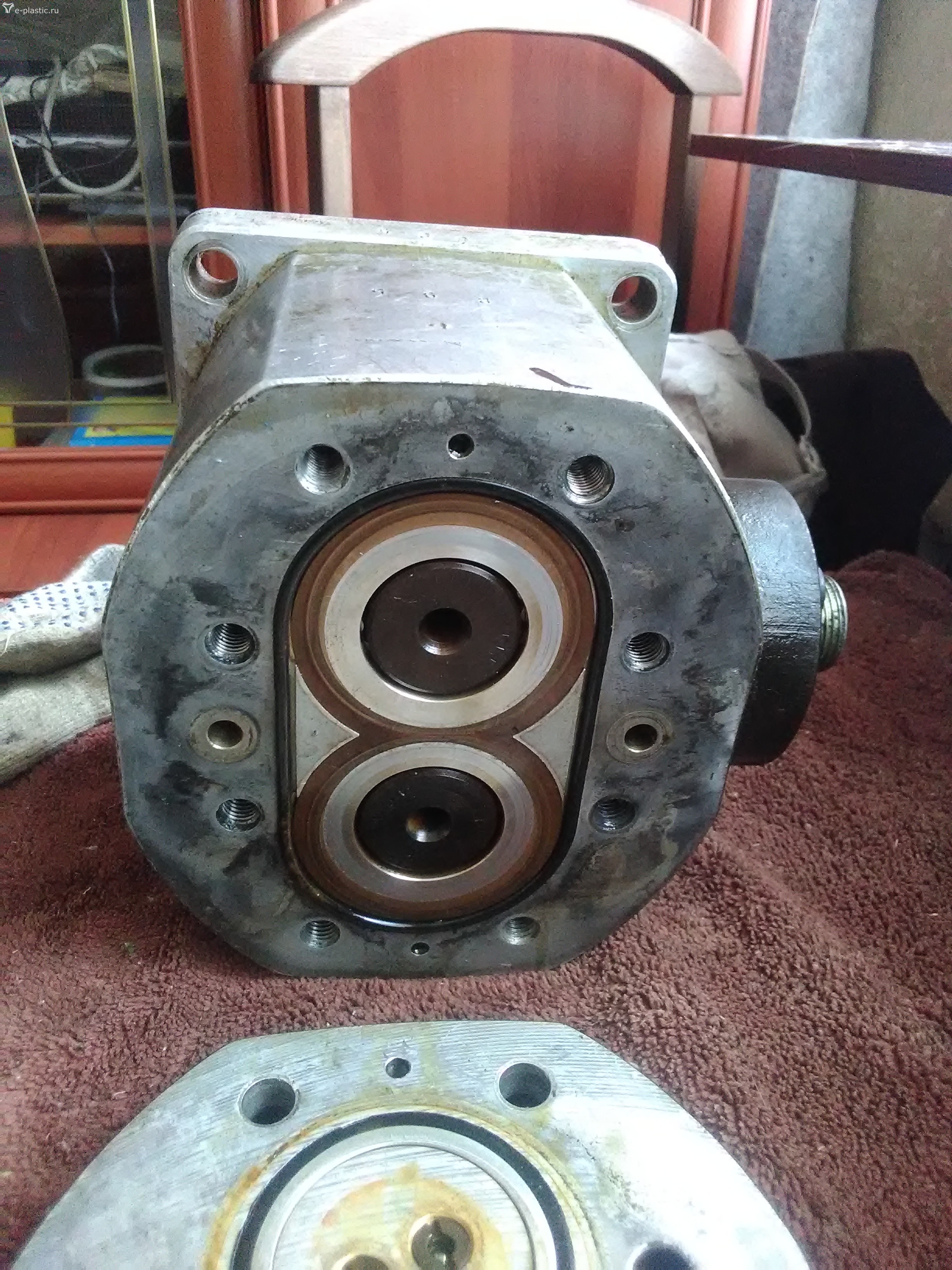

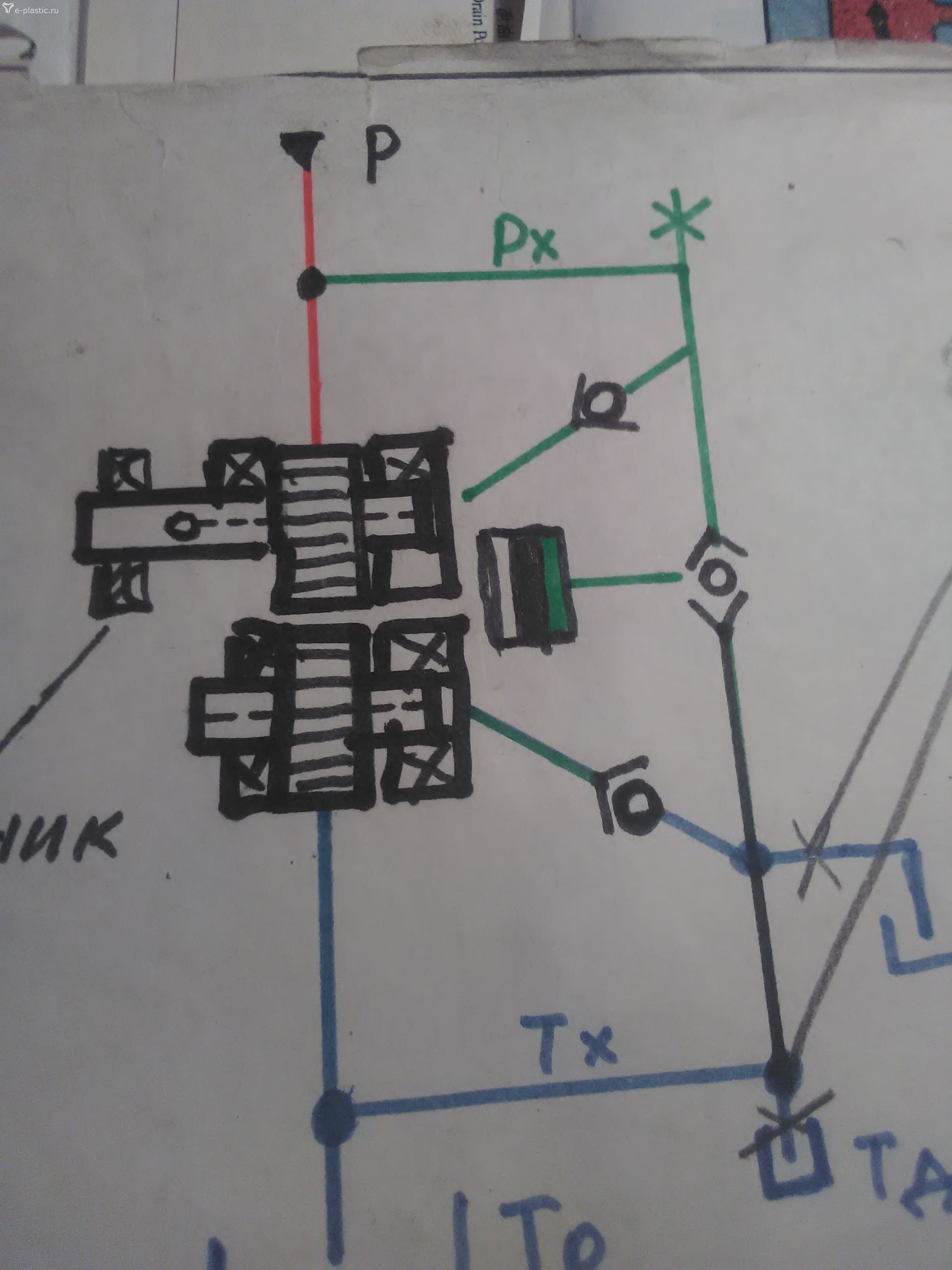

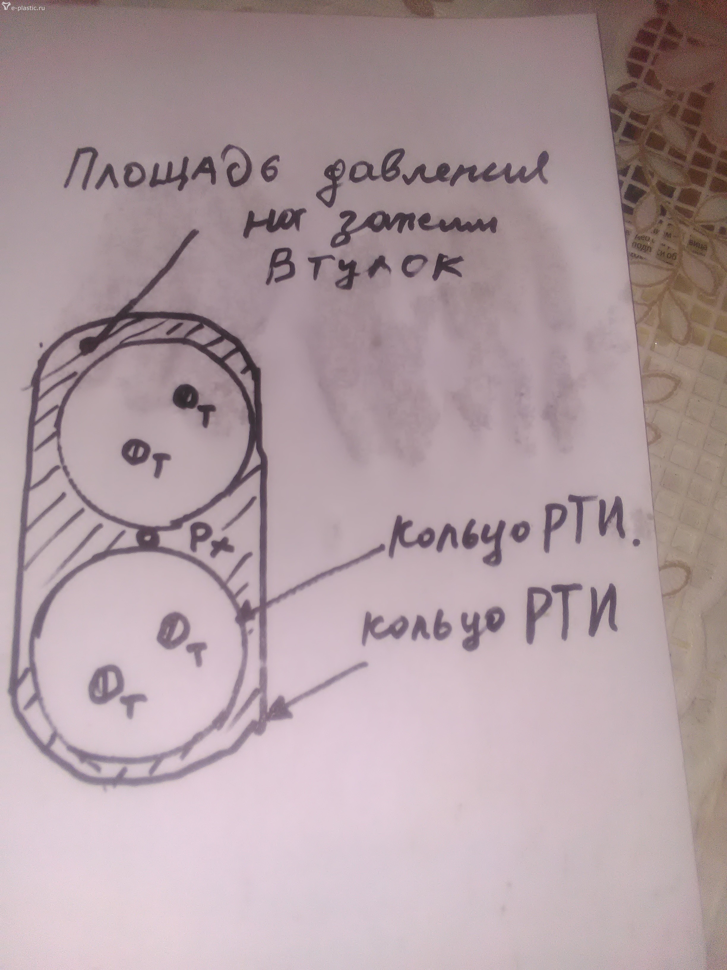

Немного теории о компенсации. Аналогично и для г/моторов. Только без пружинок. Для автоматической компенсации осевых зазоров у шестеренных насосов служат две плавающие втулки 2, 4, которые давлением жидкости прижимают к торцевым поверхностям шестерни 3 (рис. 3.17). При пуске насоса втулка прижимается к шестерне пружиной 1. Площадь прижима втулки, на которую действует давление нагнетания, выбирают таким образом, чтобы усилие прижима превышало усилие отжима. Среднее давление на торце уплотняющего пояска от точки до тоски принимают равным одной четверти от давления нагнетания, а в зоне зубьев – половине давления нагнетания.
Сообщения: 5750
Re: Куаси 170/55 ll тяжело идет загрузка сырья
#73 Сообщение ЗЮМ » 21 ноя 2023, 10:18
К чему это? Убедиться что на втулках с внешних строн не увеличилась осевая сила действующая в сторону торцев шестерен. Что вызывает дополнительное сопротивление крутящему моменту. И Росту давления на входе в гидромотор. И чем больше давление тем сильнее зажим. Такая версия имеет право быть. Однажды Поменяли материальный цилиндр в сборе. Не помогло. Глохла аналогично загрузка. Заменили г.мотор все стало в норму. Цилиндр прижима изображен условно. Что указывает на наличие компенсации? Две заглужки в задней крышке гидромотора. Если заглушек нет то зазор по торцам стационарный. В этом случае наблюдается только увеличение утечек в дренаж и потеря давления, нагрев масла, потеря КПД. Ремонт возможен восстановлением вкладышей втулок при условии что шестерни в порядке, перефирия геометрия корпуса в порядке. И вообще большинство считается эти вещи не ремонтопригодными. Только замена. Но делали
Сообщения: 5750
#74 Сообщение ЗЮМ » 22 ноя 2023, 15:28
Пояснение. По вине износа уплотнений в задней крышке усиления прижима вкладышей к торцам шестерен не будет. Это точно. А наоборот ослабление. Так как масло будет дросселировать в дренаж. Если прилично то давление будет проседать. А может и не будет. Зависит от интенсивности утечки и увеличения или падения оборотов мотора/г то есть расхода. Вывод, самозажим не причина.Самозажим -компенсация расчетная величина которая растет прямо пропорционпльно давлению на входе в г.мотор.Возможно задирчики , рост коэффициента трения. Надо смотреть сколько масла гонит через дренаж. Фото разобранного мотора в другом месте. На рисунке выше у меня два обратных клапана нарисовано и один логический. В натуре обратные клапана спаренные по два параллельно. Г. Мотор реверсивный.

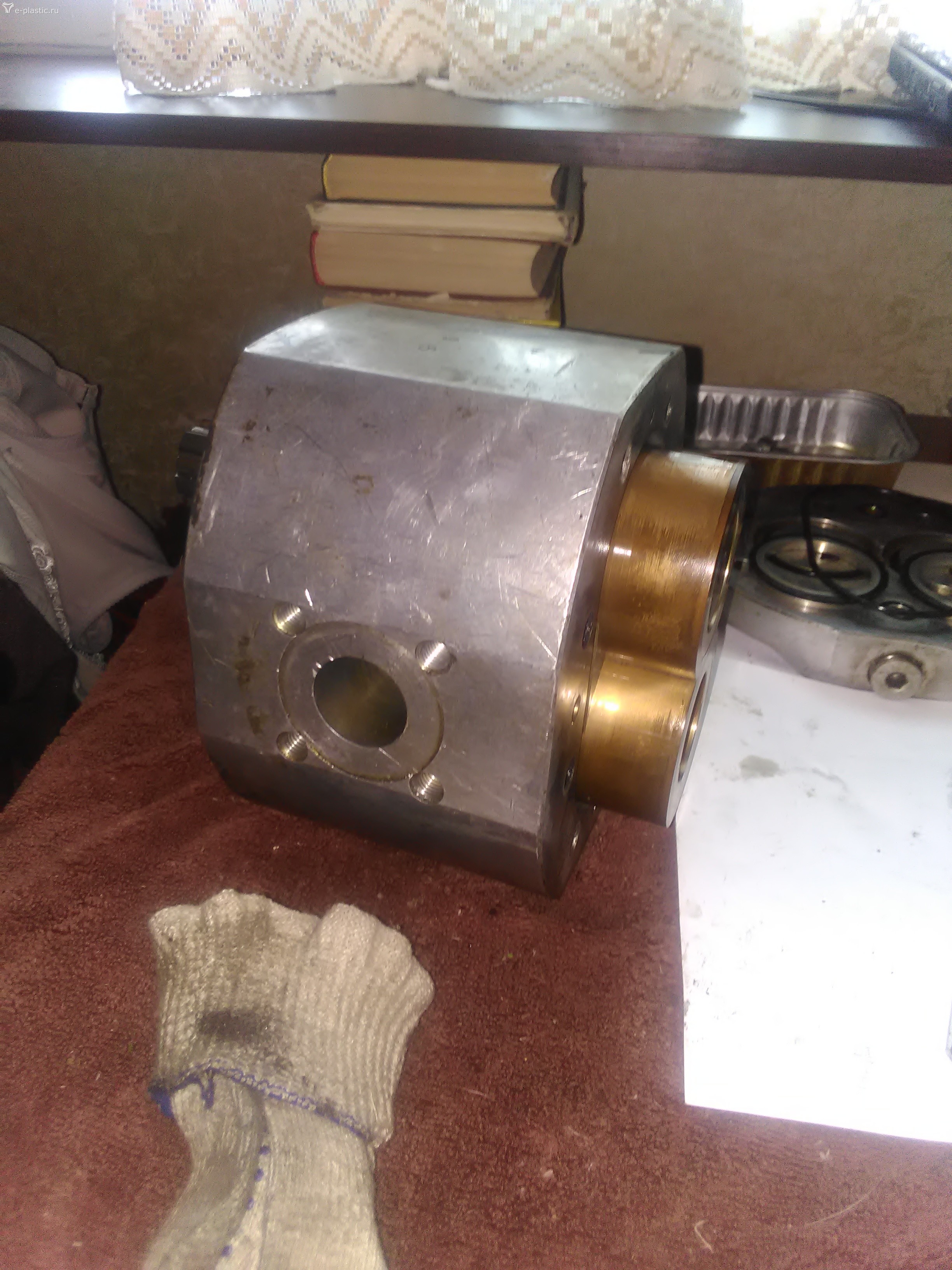

Думаем всё-таки перегрузка по режимам загрузки. И что бы голову не ломать. Гидромотор, разобрать на осмотр. Шнек демонтировать, осмотреть наконечник и состояние самого шнека. Но обстоятельства не позволяют пока. Машина, тяжело, но работает. С остановками не надолго через 400 циклов.

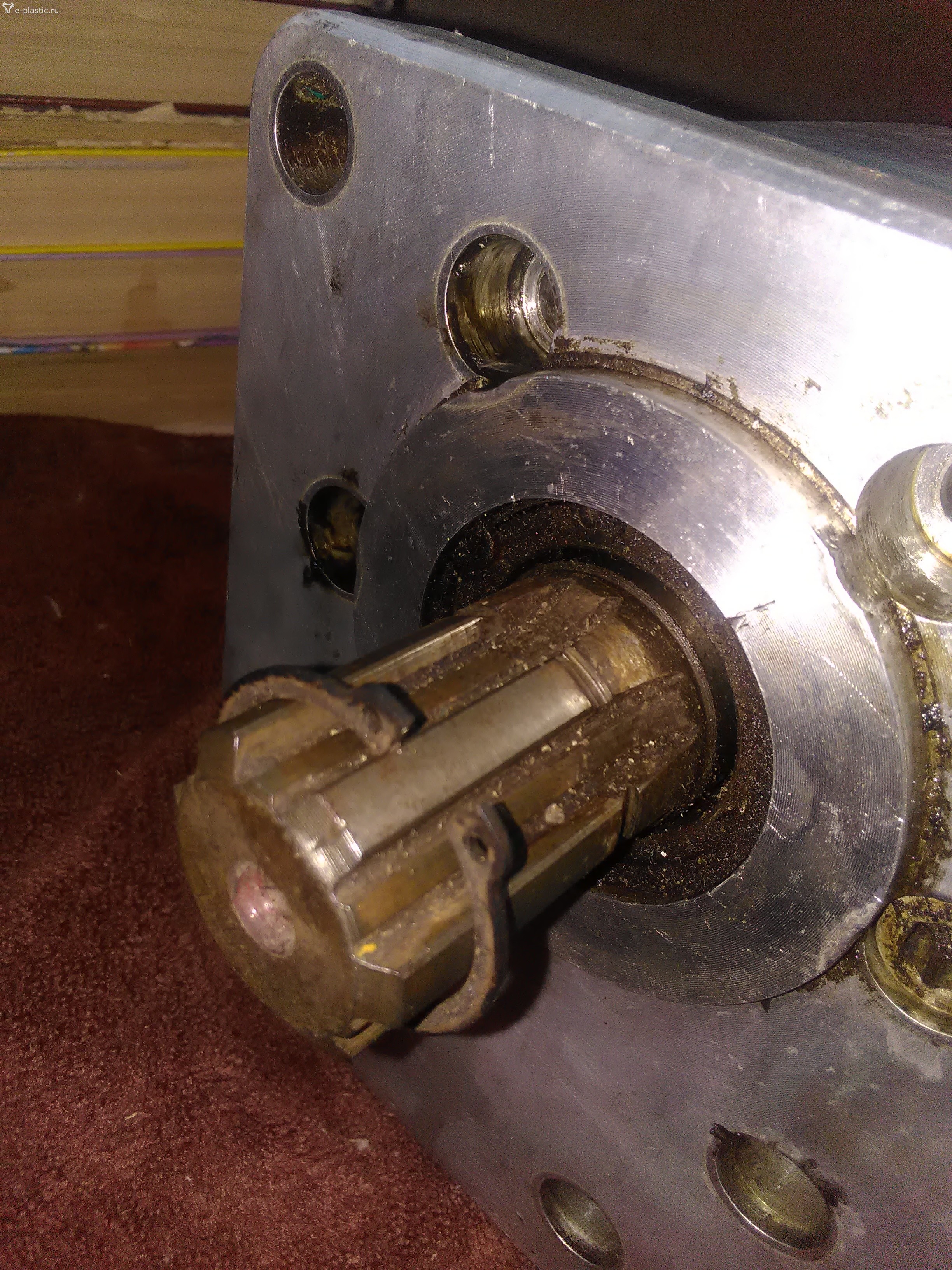

#78 Сообщение ЗЮМ » 25 ноя 2023, 18:46

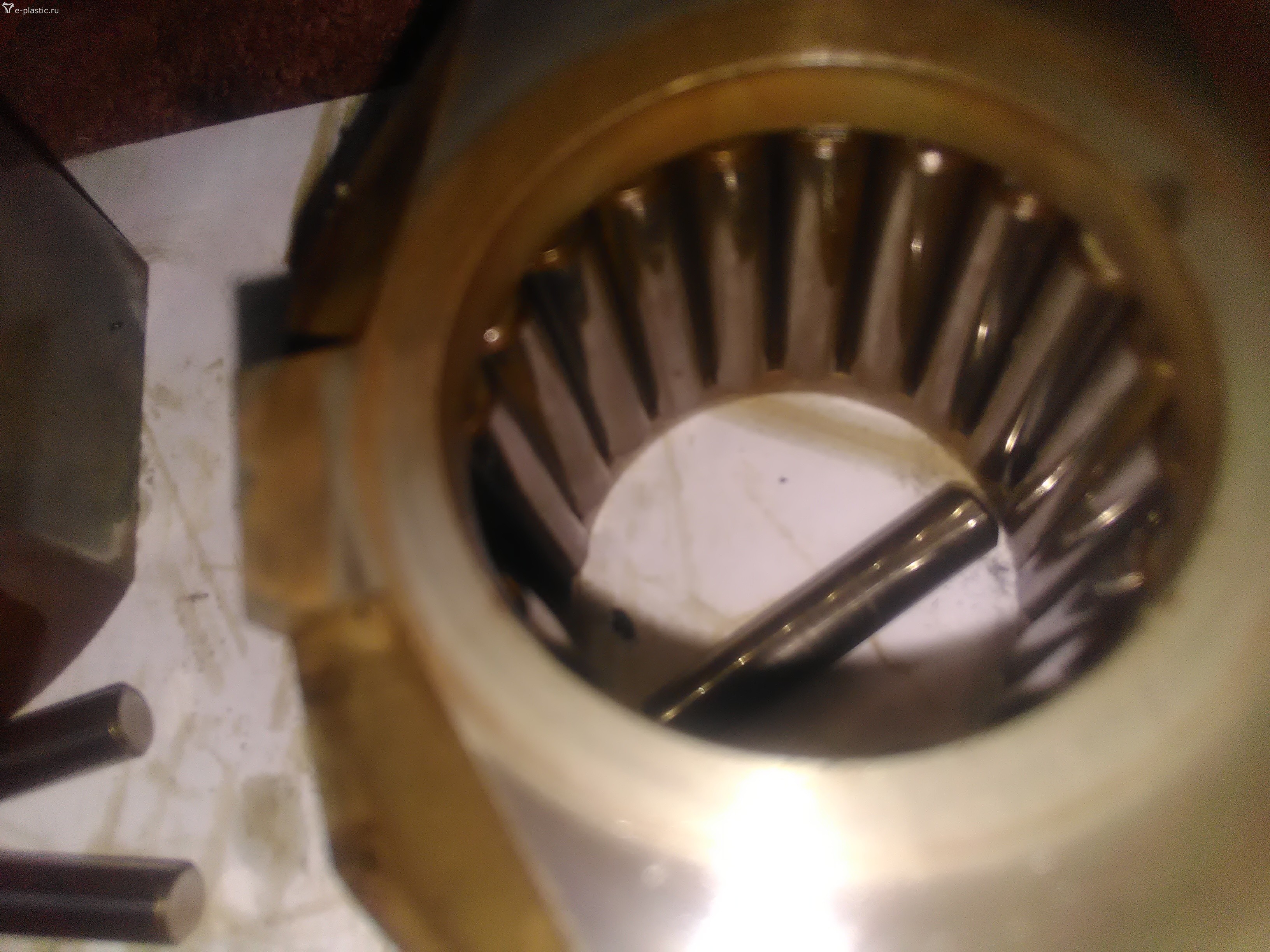

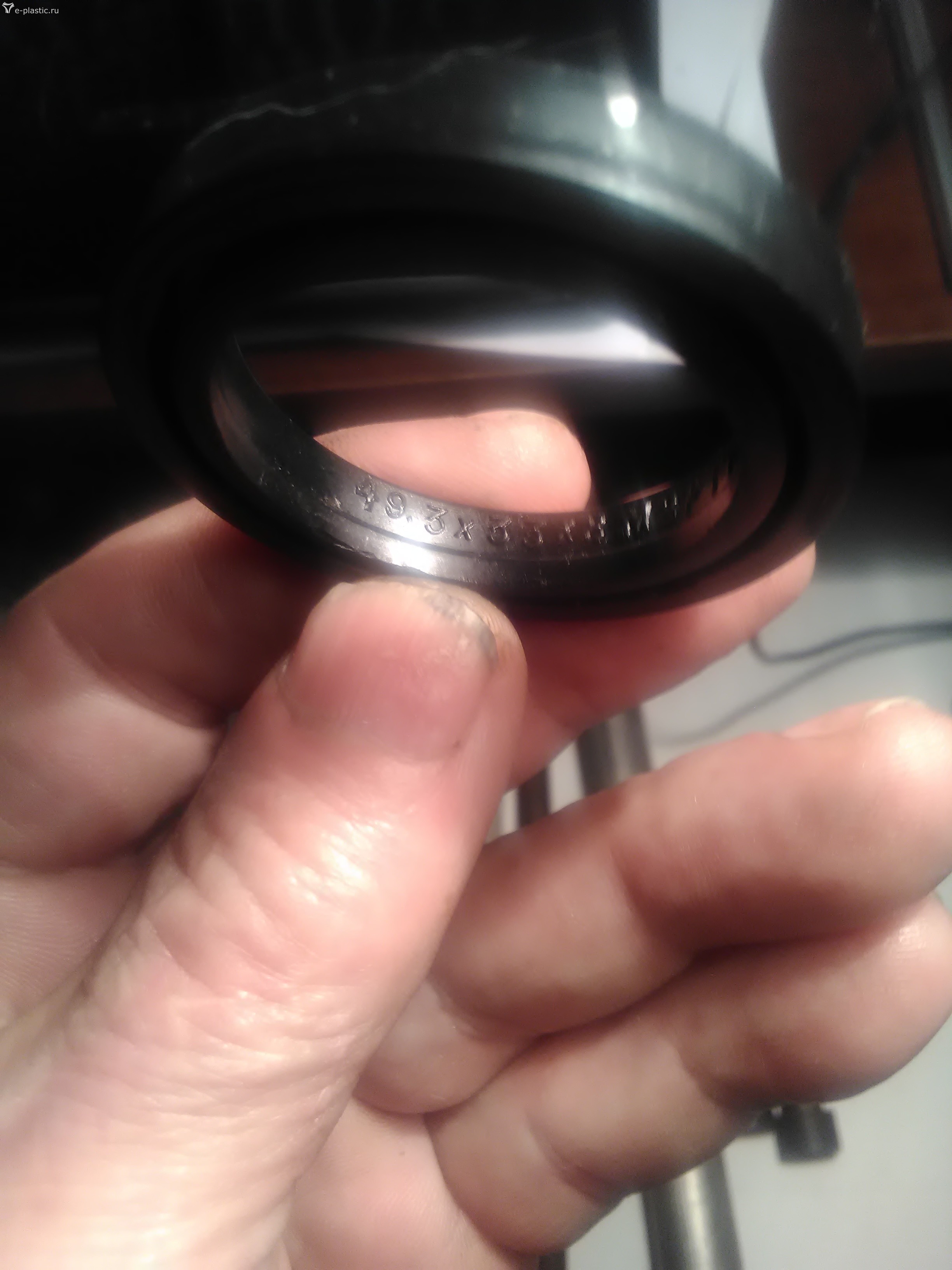

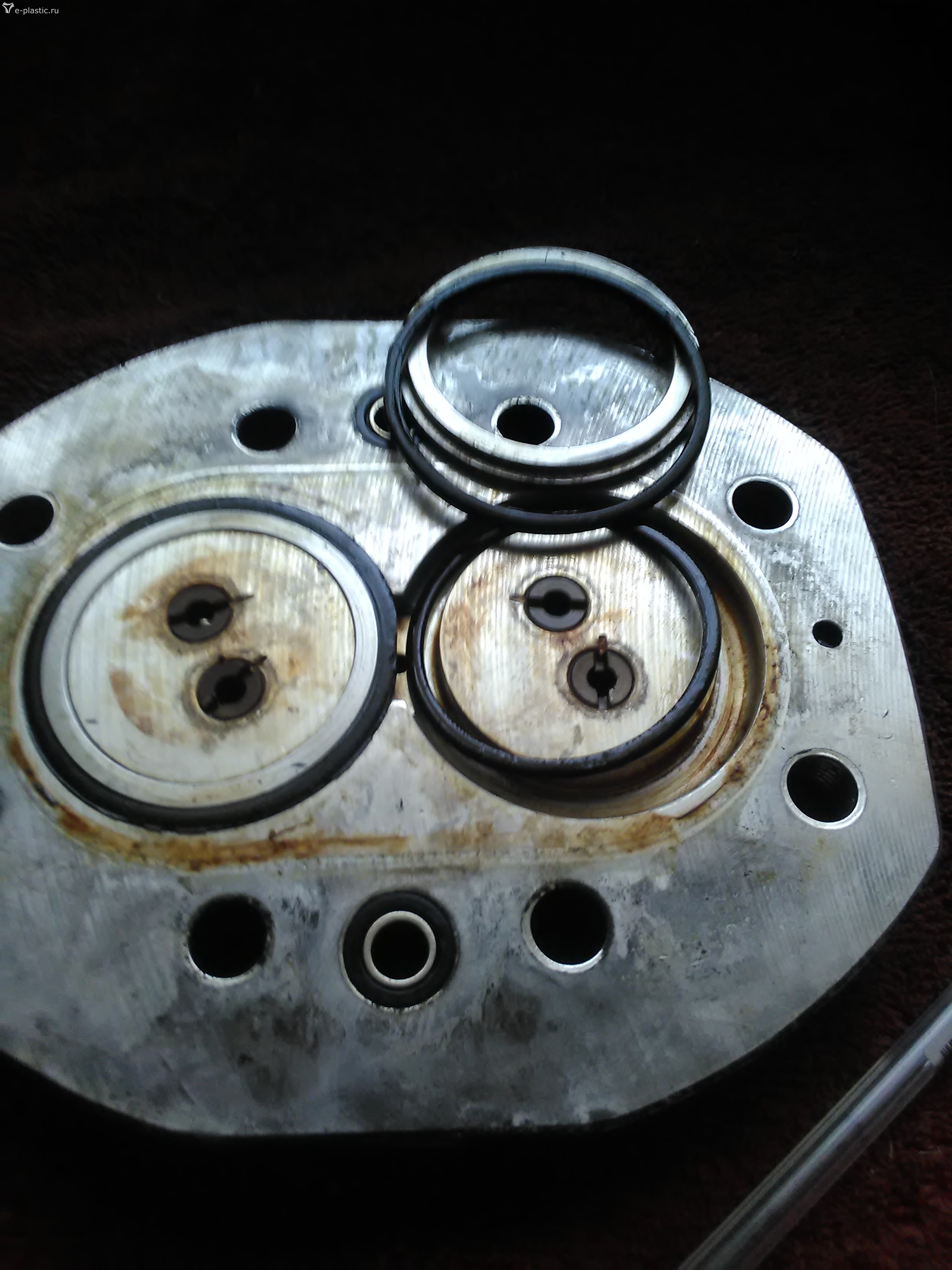

Готовим, приобретаем уплотнения все. Гидромотор. В первый раз вижу такую маркировку. 49.3×33×8 МЗРТИ 3. Гост не понятный 35-ти летней давности.Уже меняли. На сегодня при заказе, покупки достаточно указать посадочное место в мм , диаметр вала, и высоту Н. У нас это: Диаметр вала 35 мм, Посадочный диаметр наружный 49 мм, Высота 8мм. Рассчитан на максимальное давление 0,5 бар. Значит размер: 35×49×8.
i (18).jpeg (56.57 КБ) 5295 просмотров
Сообщения: 5750
#79 Сообщение ЗЮМ » 25 ноя 2023, 19:34

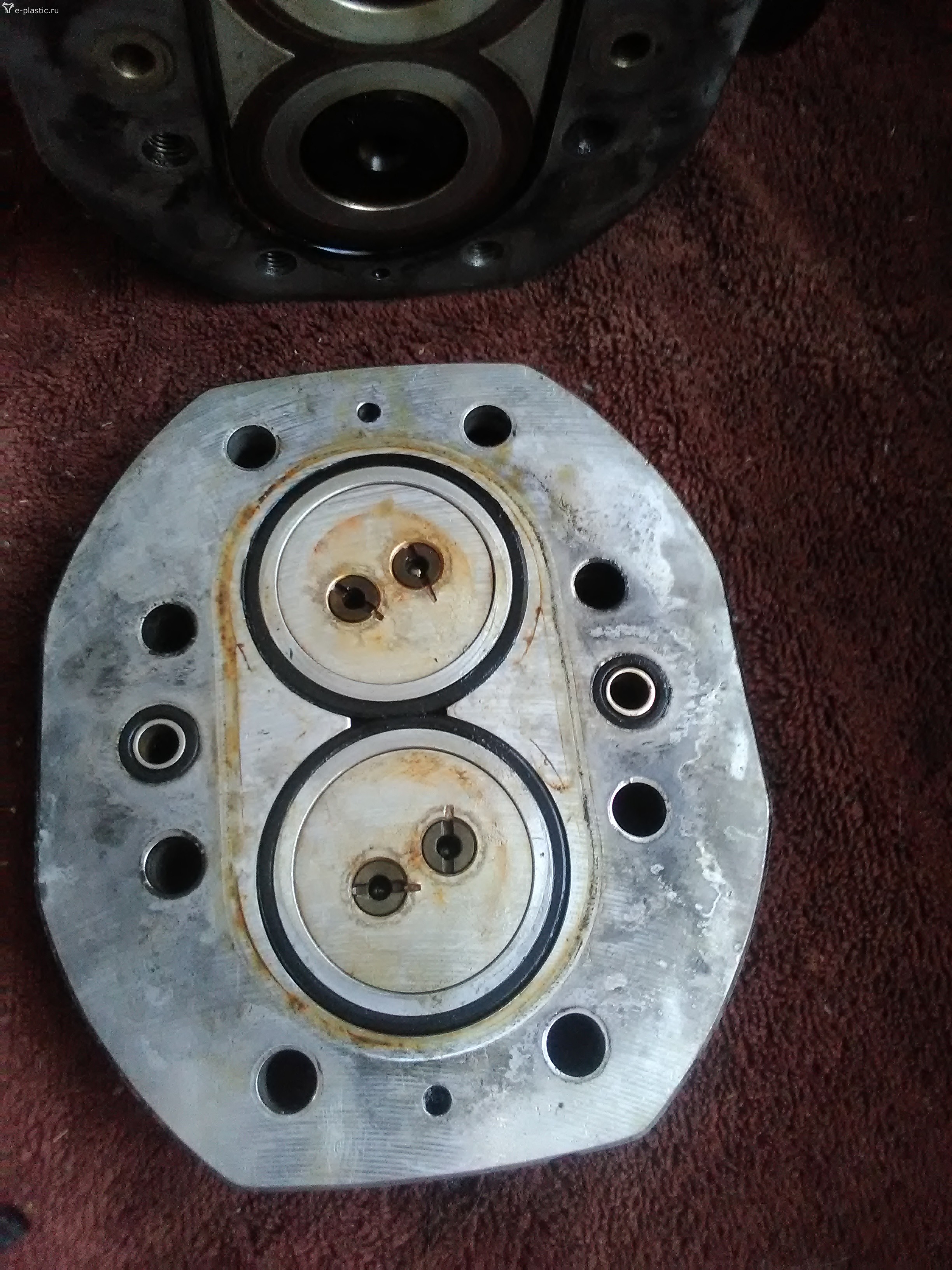

Почему размазываю тему? Грешим на гидромотор, и дренаж свищет прилично. Дальше по уплотнению вала. Не в целях рекламы а в выборе лучшего ремонта. Тем более пора, не ждать пока крякнет. Решили заказать уплотнение точеное на Еconomose. Которое износостойкое и на давление внутри корпуса более 0,5 бар. Стоит гораздо дороже. Вариантов много. Спецы подскажут. Подробности по NQK и по точечным из армированных материалов в Яндексе. А сальник NQK уже едет из Владивостока. Почти месяц пути. Неожиданно выручил ОZON. Общим два варианта уплотнения. Тем более что менять их удобно и не сложно. Машина на сегодня пыхтит потихоньку. После нового года отпишемся. Как с динамикой машины.

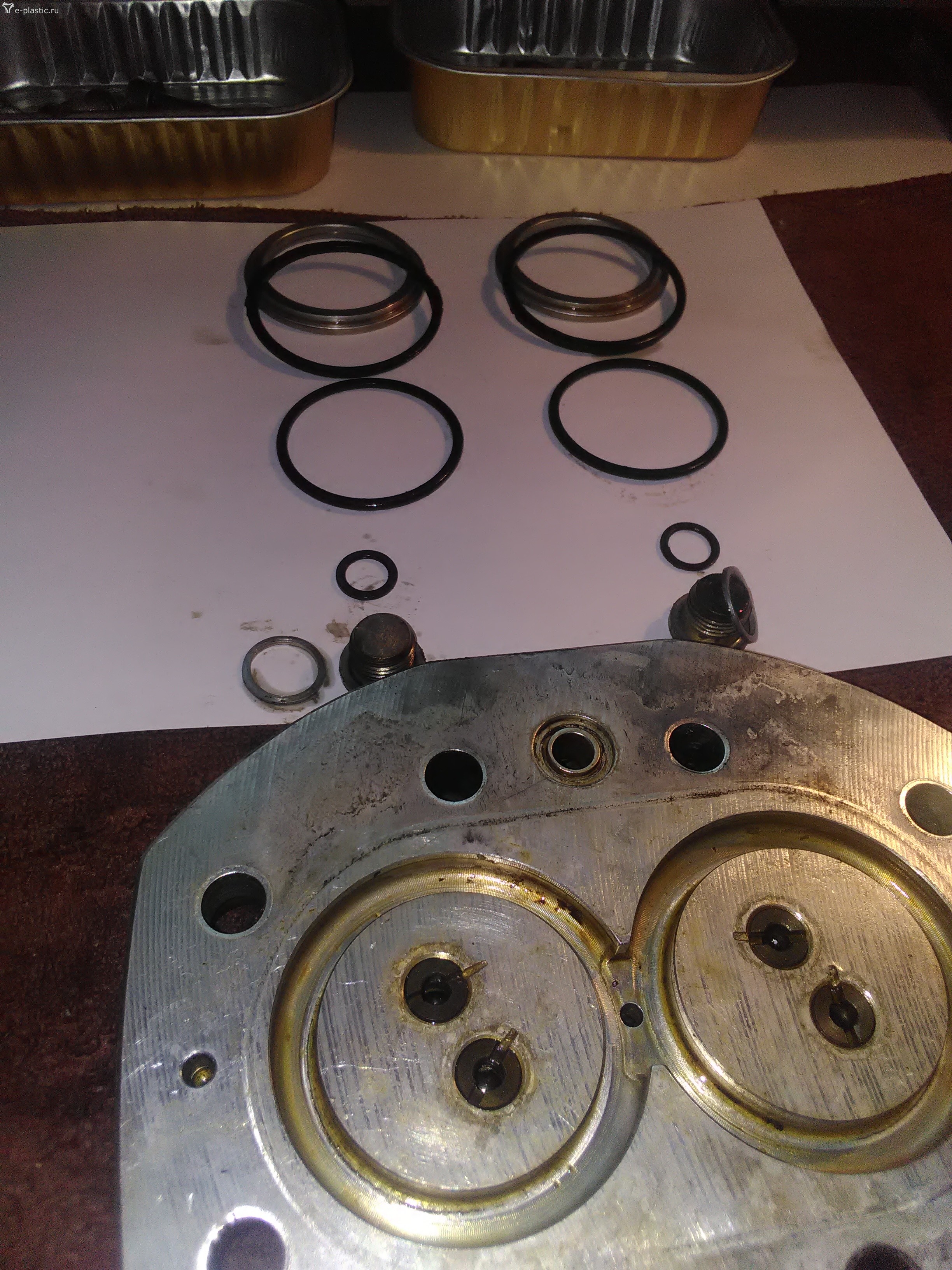

#80 Сообщение ЗЮМ » 07 дек 2023, 18:55
Машина с трудом работает. Хотим поделится опытом приобретения ремкомплектов по уплотнениям гидромотора. Подготовка дублера загрузки материала. Кольца круглого сечения без проблем. На вал гидромотора точили (прям при нас, ждать долго не надо) на Экономусе из за нестандартного размера. Приобрели два ремкомплекта. Попросили сфотать станок. Все быстро. Сальник на валу на фото одет не верно. просто для показа. Это армированный манжет не имеющий металла внутри. Материал повышенной износо- стойкости и не только маслобензостойкий но и стойкий с другим агрессивным средам не подвергается усыханию длительное время. Размеры уплотнений в документе. Шильдик в теме. Если планируете менять уплотнения.
Сообщения: 5750
#81 Сообщение ЗЮМ » 07 дек 2023, 18:57
Цены и размеры. На сегодняшний день с этим делом хорошо. Два сальника на вал из Владивостока уже в пути, две недели висел в сборке на Озоне. По 500р штука. на всякий пожарный.

ЗЮМ писал(а): 07 дек 2023, 18:55 Машина с трудом работает. Хотим поделится опытом приобретения ремкомплектов по уплотнениям гидромотора. Подготовка дублера загрузки материала. Кольца круглого сечения без проблем. На вал гидромотора точили (прям при нас, ждать долго не надо) на Экономусе из за нестандартного размера. Приобрели два ремкомплекта. Попросили сфотать станок. Все быстро. Сальник на валу на фото одет не верно. просто для показа. Это армированный манжет не имеющий металла внутри. Материал повышенной износо- стойкости и не только маслобензостойкий но и стойкий с другим агрессивным средам не подвергается усыханию длительное время. Размеры уплотнений в документе. Шильдик в теме. Если планируете менять уплотнения.
Вячеслав здравия Вам! На токарном, выработку убирали?!
Злая ты, Олечка!
Сообщения: 5750
#83 Сообщение ЗЮМ » 08 дек 2023, 07:07
Олька писал(а): 07 дек 2023, 22:04
Доброе утро всем. Если речь про шейку вала, то там следы и выработки почти нет. Обойдемся легонько наждачкой полирнем. Хотя надо повнимательней эти места изучить. Спасибо за внимание Олька.

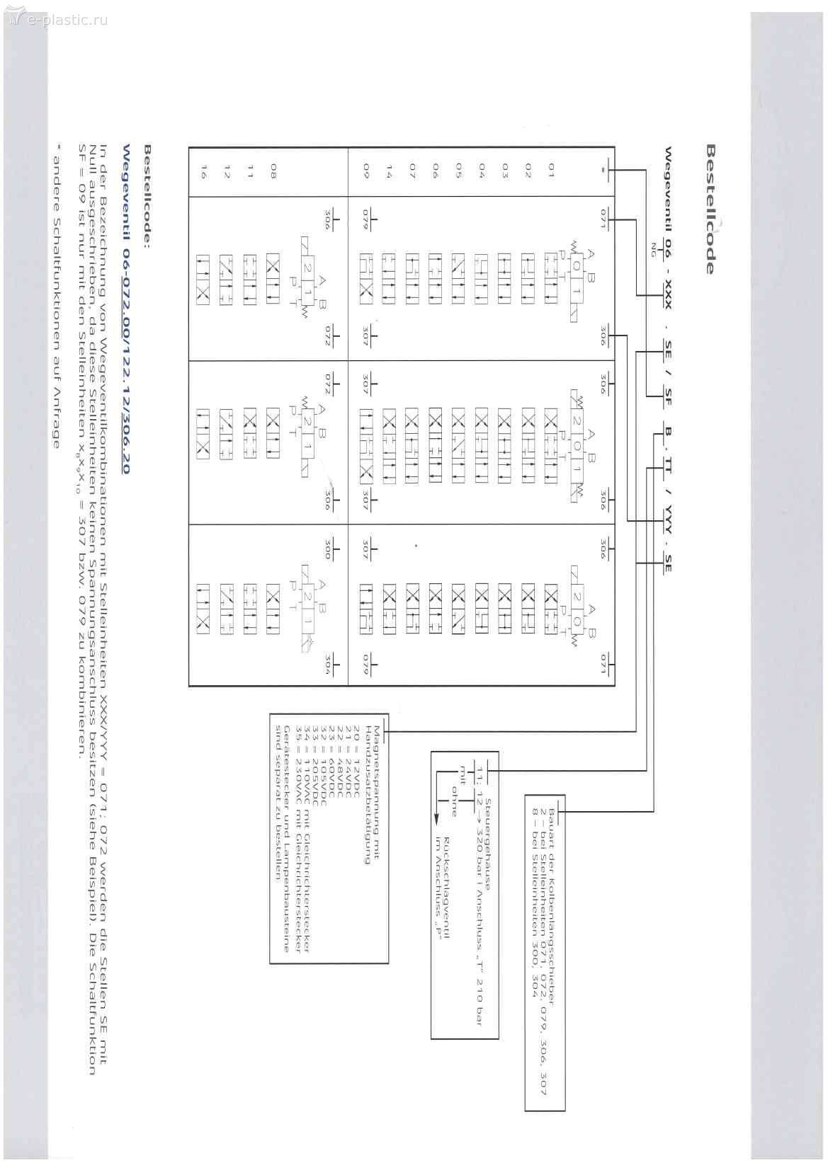

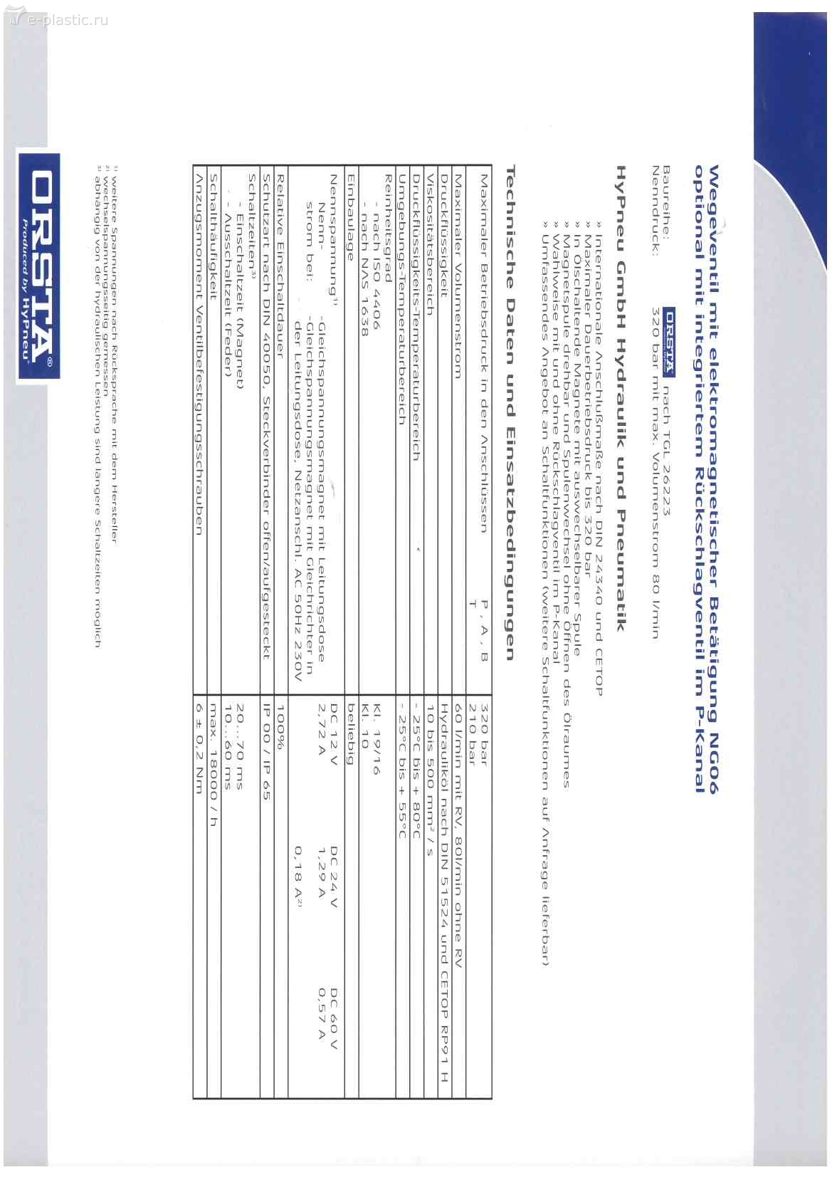

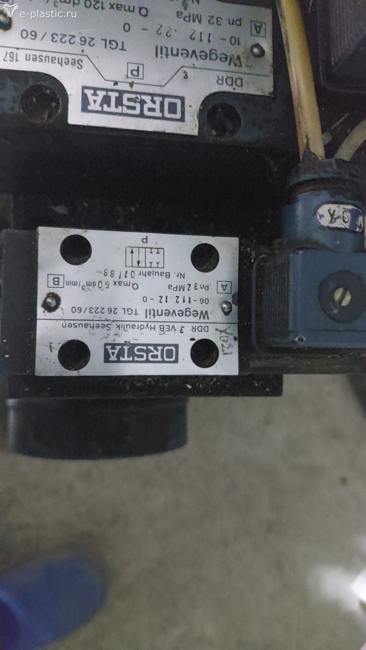

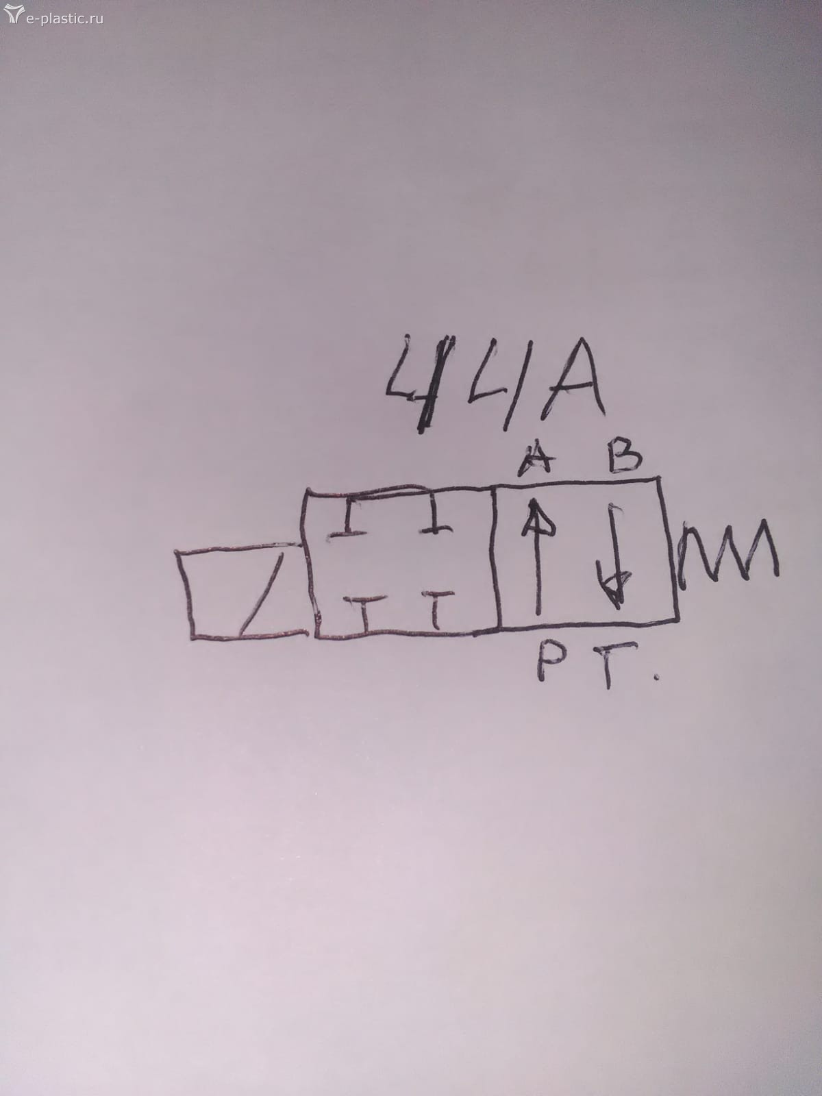

Забарархлил распределитель Y 21. Отвечающий за рагрузку- нагрузку малого насоса. Такая схема в России и СНГ не выпускается. В зарубежных каталогах есть. PARKER США бешеных денег стоит. БОШ-Рексрот то же дорого. Нашли в фирме Капрони - Италия. Цену не запрашивали. Олька при модернизации насоса с блоком в другой теме получила эти схемы из Китая. Маркировка на фото. Со всеми пересылами и доставкой авиа - дроговато. Вопрос знатокам: Кто и как решил этот вопрос если с ним сталкивался.????
#85 Сообщение Артур69 » 08 дек 2023, 16:52
Отремонтировать никак? Посмотрел только orsta по этой схеме как грязи . От 120 евро бу до 400 новые , но.. сам понимаешь.
https://www.hypneu.de/shop/orsta-hydrau ... 26223.html
Сообщения: 5750
#86 Сообщение ЗЮМ » 08 дек 2023, 17:05
Да, на странице 3 есть такая схема. Схема распределения номер11. Спасибо. Я не мог найти. Задача найти вариант дешевле существенно.

#87 Сообщение ЗЮМ » 08 дек 2023, 17:15
Артур69 писал(а): 08 дек 2023, 16:52 Отремонтировать никак? Посмотрел только orsta по этой схеме как грязи . От 120 евро бу до 400 новые , но.. сам понимаешь.
Отремонтировать можно, но не нужно, хлопотно. Со временем золотник начинает подклинивать и он зависает в положении нагрузка. И остаётся в нагрузке и на холостых оборотах.( можно пружинку подсевшую подрастянуть но помогает не на долго)Рабочий не выключив насос ушёл пить чай, а насос остался под давлением максимум. Результат, масло кипяток, насос заклинен, вал пополам. Как это отражается на машине сейчас: При включении все вроде нормально , шнек крутит. При поджиме рукой , крутит веселей и давление на входе растёт появляется перегрузка на шнеке, о чем уже был разговор в теме выше. Про это все сказано. А вот про распределитель получается что он не до включается. Лучше заменить на новый, стремное место. Схема Китая -2в2а. Схема Капрони Италия- 27. Схема орста-11.
Сообщения: 5750
#88 Сообщение ЗЮМ » 08 дек 2023, 17:59
Используя то что прислал Артур можно составить полный код этого распределителя ( не указан шильде) Облегчит заказ.
Сообщения: 5750
#89 Сообщение ЗЮМ » 08 дек 2023, 18:47
Расшифровка кода. Точный код я не смог составить даже с переводом. Заказ в один клик не пройдет. Через электронку или телефон. Если ответят. (Санкции) И вообще Это для оригинальщиков и при деньгах. Мы имеем три варианта в обход :ps_ih: В восемь раз дешевле. Да и клапан шустрые ребята из Краснодара уже отправили Семену 87. Чей выясняем. Цена 3000 с копейками.Главное не в этом что нашли. А в расшифровках и где лежат запчасти надо разбираться и знать.

#90 Сообщение ЗЮМ » 08 дек 2023, 19:20
Краснодар дал то дал но имя клапана можно понимать двояко (44А) Потребовались соглосования. Артур69 попробует код определить, вдруг кто захочет именно ORSTA Родной.
