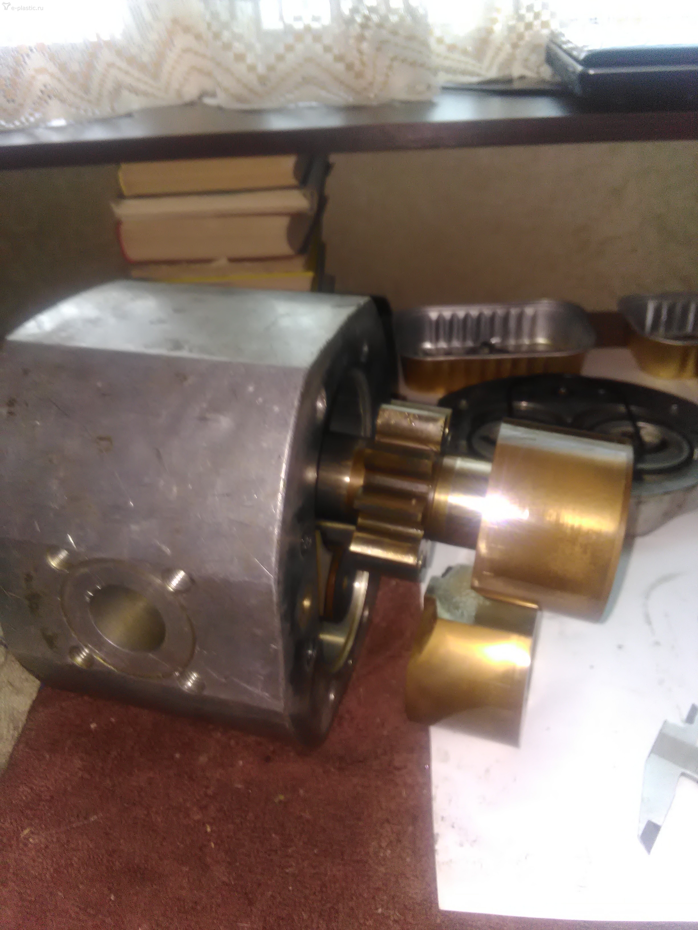

Думаем всё-таки перегрузка по режимам загрузки. И что бы голову не ломать. Гидромотор, разобрать на осмотр. Шнек демонтировать, осмотреть наконечник и состояние самого шнека. Но обстоятельства не позволяют пока. Машина, тяжело, но работает. С остановками не надолго через 400 циклов.

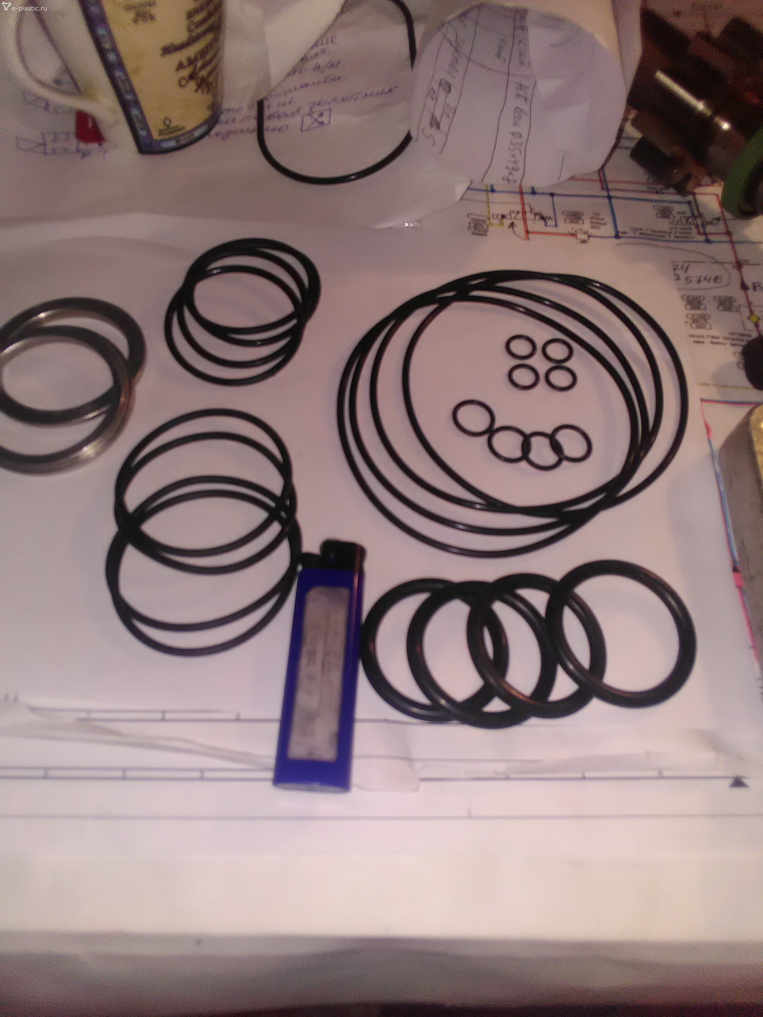

Готовим, приобретаем уплотнения все. Гидромотор. В первый раз вижу такую маркировку. 49.3×33×8 МЗРТИ 3. Гост не понятный 35-ти летней давности.Уже меняли. На сегодня при заказе, покупки достаточно указать посадочное место в мм , диаметр вала, и высоту Н. У нас это: Диаметр вала 35 мм, Посадочный диаметр наружный 49 мм, Высота 8мм. Рассчитан на максимальное давление 0,5 бар. Значит размер: 35×49×8.

Почему размазываю тему? Грешим на гидромотор, и дренаж свищет прилично. Дальше по уплотнению вала. Не в целях рекламы а в выборе лучшего ремонта. Тем более пора, не ждать пока крякнет. Решили заказать уплотнение точеное на Еconomose. Которое износостойкое и на давление внутри корпуса более 0,5 бар. Стоит гораздо дороже. Вариантов много. Спецы подскажут. Подробности по NQK и по точечным из армированных материалов в Яндексе. А сальник NQK уже едет из Владивостока. Почти месяц пути. Неожиданно выручил ОZON. Общим два варианта уплотнения. Тем более что менять их удобно и не сложно. Машина на сегодня пыхтит потихоньку. После нового года отпишемся. Как с динамикой машины.

Машина с трудом работает. Хотим поделится опытом приобретения ремкомплектов по уплотнениям гидромотора. Подготовка дублера загрузки материала. Кольца круглого сечения без проблем. На вал гидромотора точили (прям при нас, ждать долго не надо) на Экономусе из за нестандартного размера. Приобрели два ремкомплекта. Попросили сфотать станок. Все быстро. Сальник на валу на фото одет не верно. просто для показа. Это армированный манжет не имеющий металла внутри. Материал повышенной износо- стойкости и не только маслобензостойкий но и стойкий с другим агрессивным средам не подвергается усыханию длительное время. Размеры уплотнений в документе. Шильдик в теме. Если планируете менять уплотнения.
Сообщения: 5750
Re: Куаси 170/55 ll тяжело идет загрузка сырья
#81 Сообщение ЗЮМ » 07 дек 2023, 18:57

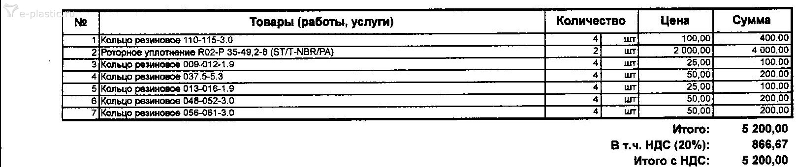

Цены и размеры. На сегодняшний день с этим делом хорошо. Два сальника на вал из Владивостока уже в пути, две недели висел в сборке на Озоне. По 500р штука. на всякий пожарный.

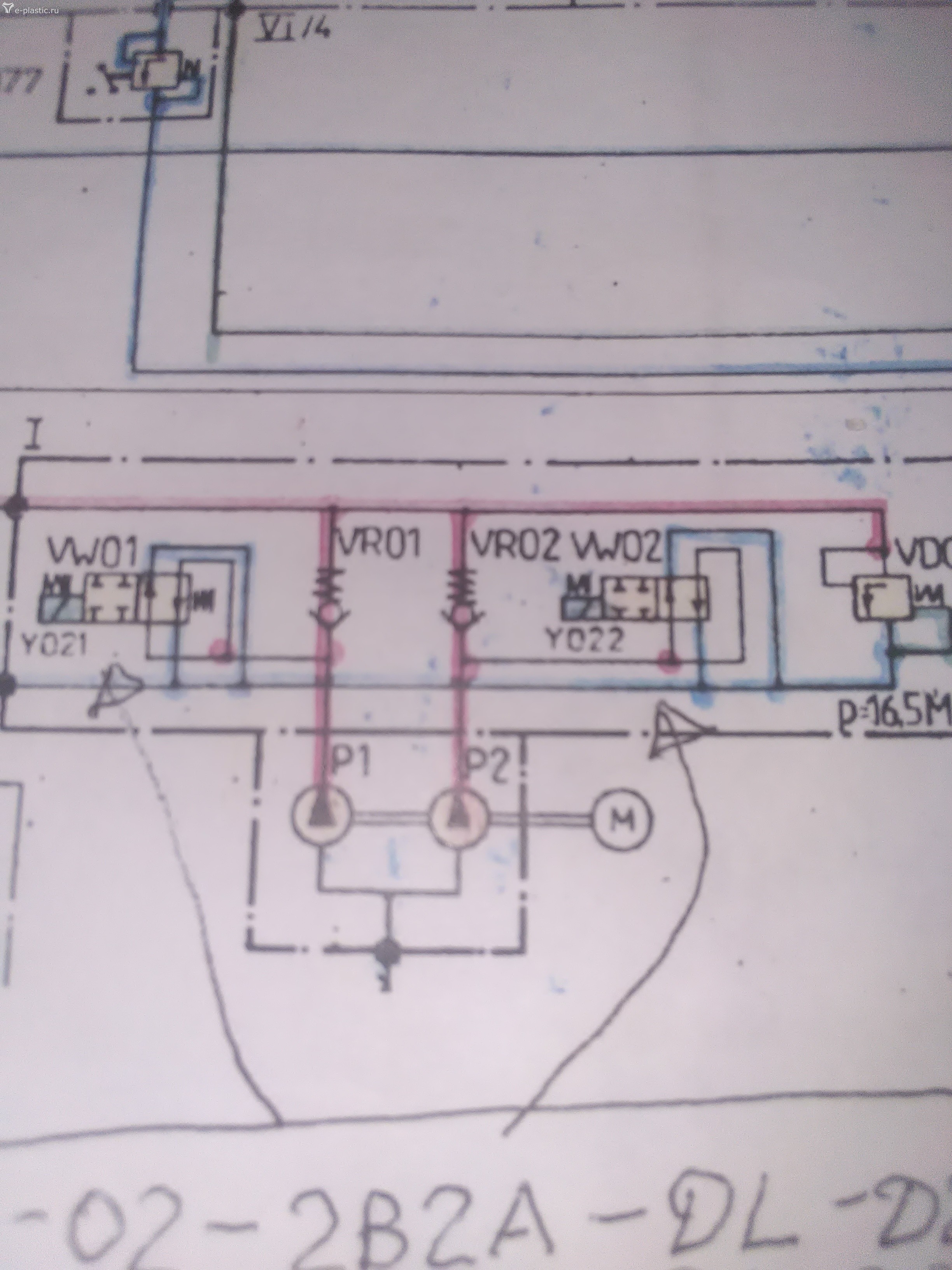

Забарархлил распределитель Y 21. Отвечающий за рагрузку- нагрузку малого насоса. Такая схема в России и СНГ не выпускается. В зарубежных каталогах есть. PARKER США бешеных денег стоит. БОШ-Рексрот то же дорого. Нашли в фирме Капрони - Италия. Цену не запрашивали. Олька при модернизации насоса с блоком в другой теме получила эти схемы из Китая. Маркировка на фото. Со всеми пересылами и доставкой авиа - дроговато. Вопрос знатокам: Кто и как решил этот вопрос если с ним сталкивался.????
#85 Сообщение Артур69 » 08 дек 2023, 16:52
Отремонтировать никак? Посмотрел только orsta по этой схеме как грязи . От 120 евро бу до 400 новые , но.. сам понимаешь.
https://www.hypneu.de/shop/orsta-hydrau ... 26223.html
Сообщения: 5750
#86 Сообщение ЗЮМ » 08 дек 2023, 17:05
Да, на странице 3 есть такая схема. Схема распределения номер11. Спасибо. Я не мог найти. Задача найти вариант дешевле существенно.

Отремонтировать можно, но не нужно, хлопотно. Со временем золотник начинает подклинивать и он зависает в положении нагрузка. И остаётся в нагрузке и на холостых оборотах.( можно пружинку подсевшую подрастянуть но помогает не на долго)Рабочий не выключив насос ушёл пить чай, а насос остался под давлением максимум. Результат, масло кипяток, насос заклинен, вал пополам. Как это отражается на машине сейчас: При включении все вроде нормально , шнек крутит. При поджиме рукой , крутит веселей и давление на входе растёт появляется перегрузка на шнеке, о чем уже был разговор в теме выше. Про это все сказано. А вот про распределитель получается что он не до включается. Лучше заменить на новый, стремное место. Схема Китая -2в2а. Схема Капрони Италия- 27. Схема орста-11.
