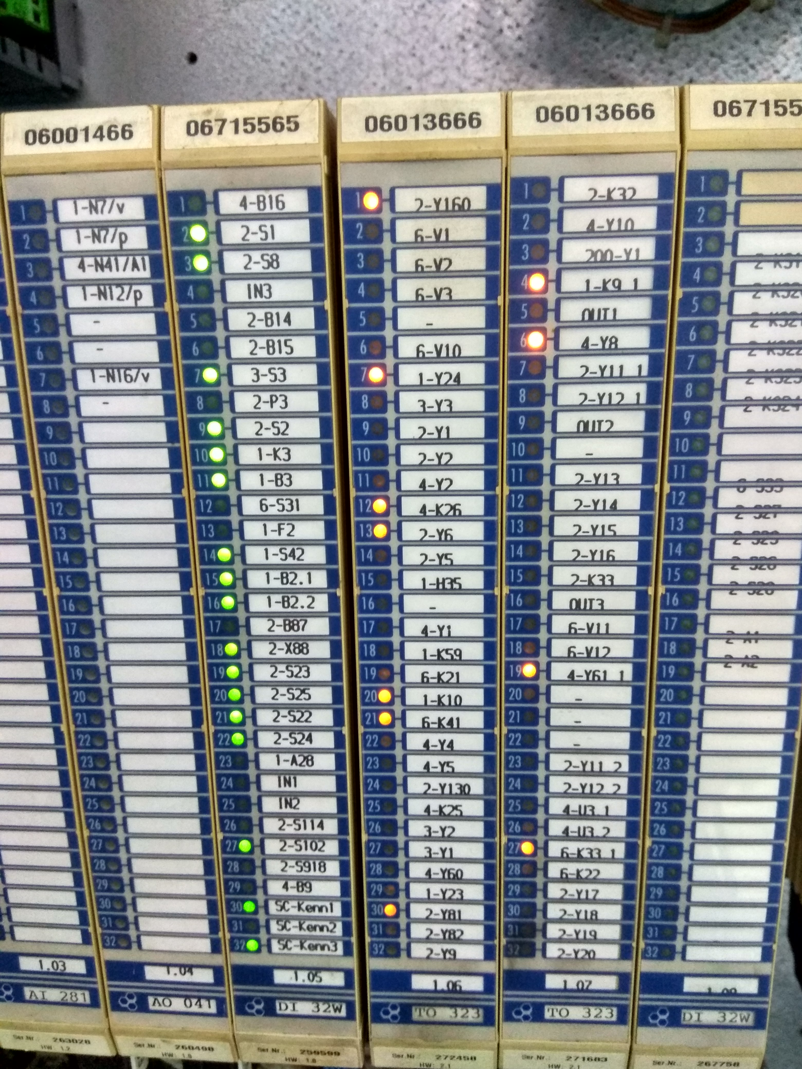

Val0266 писал(а): 19 сен 2020, 10:29 Про дверные выключатели и гидравлику... Подвижная плита стоит сзади, жму смыкать, плита едет. Жму размыкать, стоит и задания нет. Форма не сомкнута, отрыва нет и соответственно встряски нет.
Вот, наконец, коротко и доходчиво. Теперь, если вы четко отснимите видео индикации нормального цикла и отдельно при сбое, то можно сравнить без командировки в Арзамас. Если к этому ещё фото экранов, вообще замечательно. Мы же не телепаты...

Сейчас нахожусь около машины. Как включил, все ездит норм. Выкладываю фотку контроллера, когда ошибки нет.

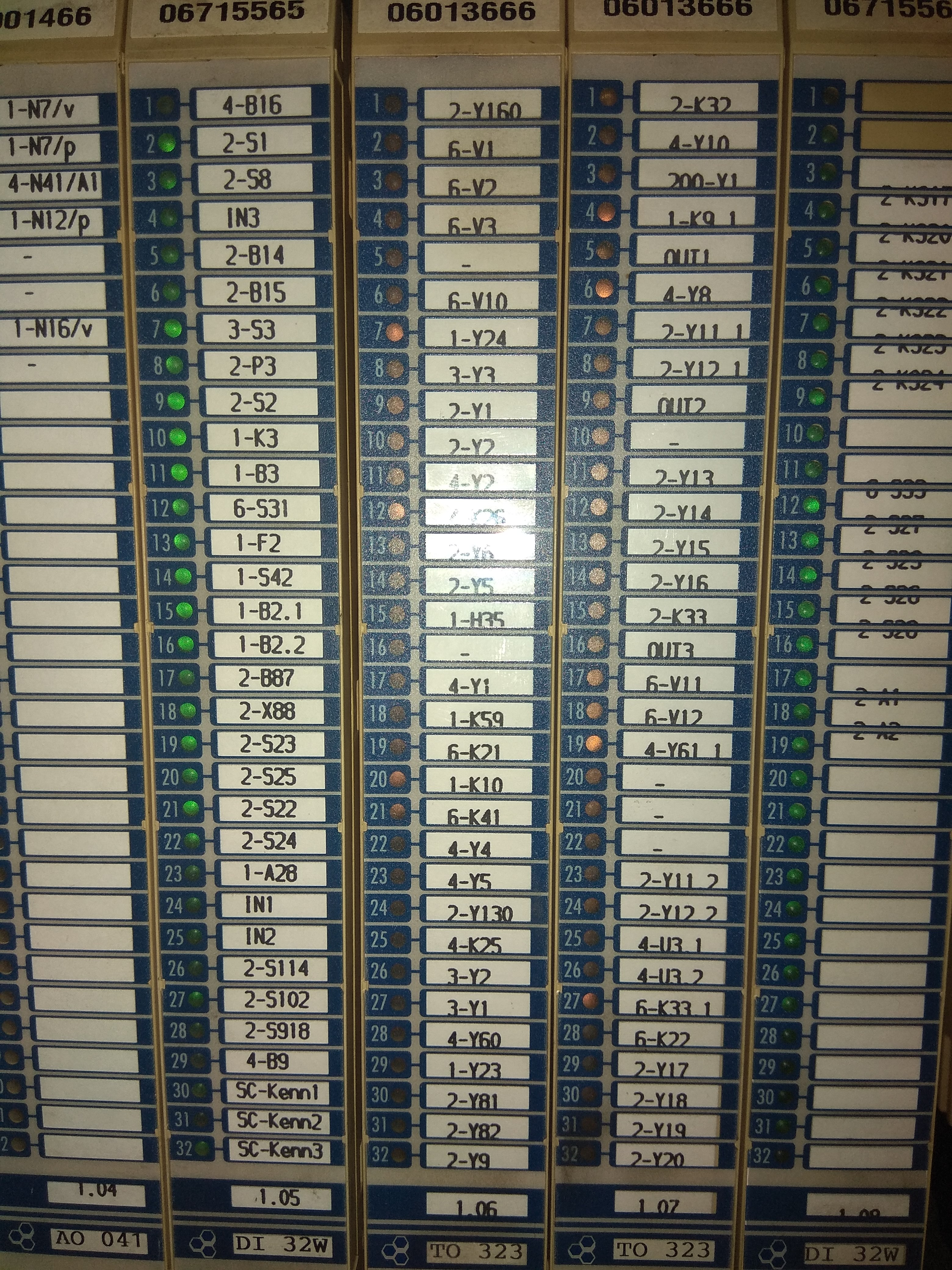

#63 Сообщение Val0266 » 19 сен 2020, 21:17
Нижнее фото со вспышкой, плохо видно, которые включены, которые нет.

#64 Сообщение Val0266 » 19 сен 2020, 21:50

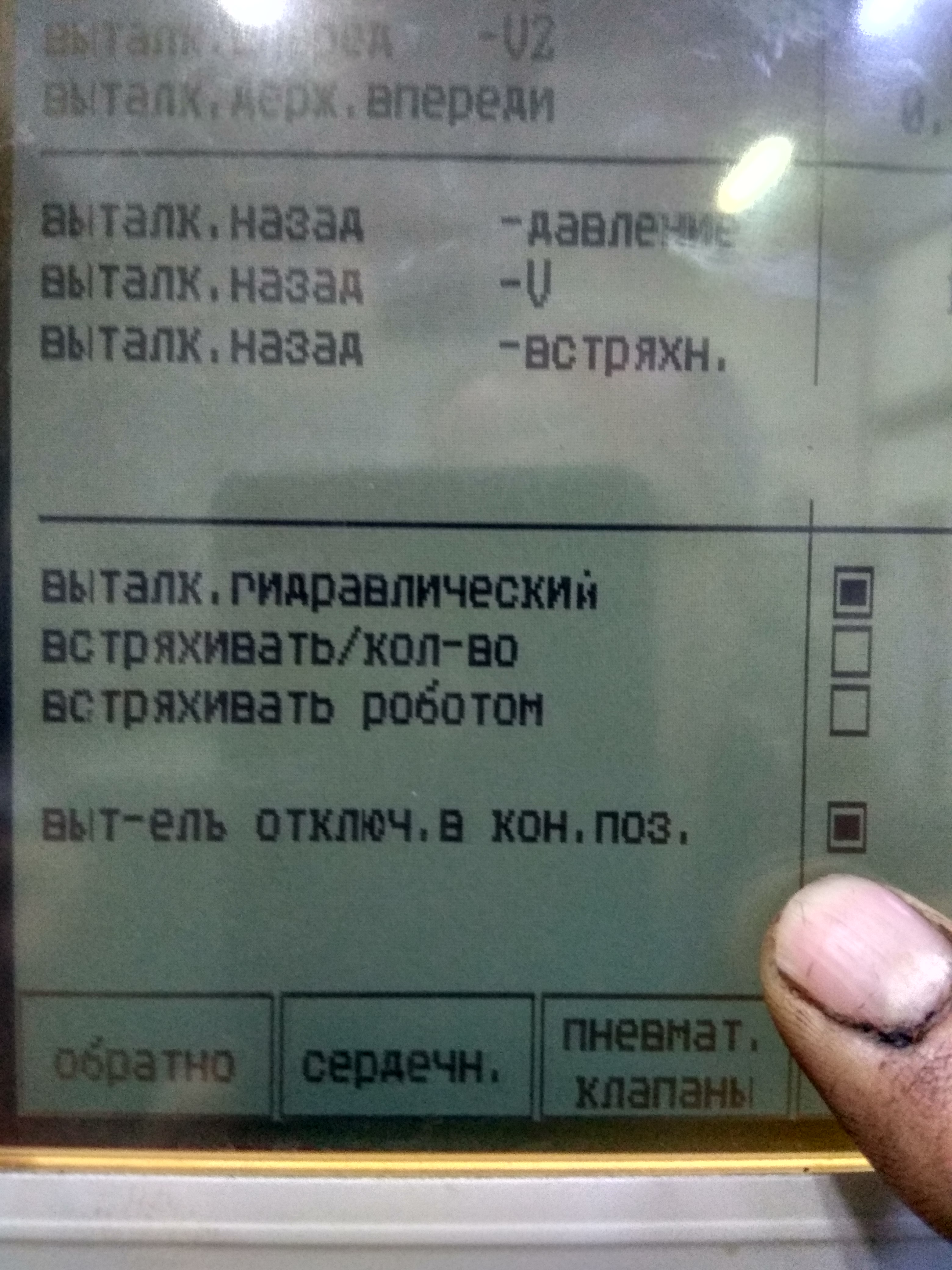

Раз 50 двинул форму вперёд-назад. Ошибка появилась. Выкладываю фото при ситуации ошибки.

#65 Сообщение Val0266 » 19 сен 2020, 22:43
Разницу вижу в 2-х выходах. 2-Y160, и 2-Y6. Чуть позже они погасли, и стало все так же, как и при исправной ситуации. Это Сброс давления смыкания и толкатель назад.

#66 Сообщение dedaborja » 20 сен 2020, 00:07
Val0266 писал(а): 19 сен 2020, 22:43 Разницу вижу в 2-х выходах. 2-Y160, и 2-Y6. Чуть позже они погасли, и стало все так же, как и при исправной ситуации. Это Сброс давления смыкания и толкатель назад.
Ещё 2-Y81. Третий снизу. Что за магнит? Теперь о толкателе. Он у вас не в конечных положениях, а где сейчас находится его точка "выталкиватель сзади"? Она учитывается при движении плиты, есть определенная запрещенная область. Вполне может приводить к сбою, если состояние "сзади" оказывается на границе ограничения. Тогда можно было свалить на нагрев масла. Дело в том, что пока масло не нагрелось, то из-за инерционности он может пролетать 2...3 мм, преодолевая критическую точку, а при нагревании масла энергии может не хватить и он остановится ближе, попадая в запрещенную зону. Но это умствования, так, к слову.
Кроме этого может не до конца проведена калибровка его нуля.
Попробуйте изменить параметр "выталкиватель сзади" в сторону нуля.
2-Y160 относится к мультипликатору и в динамике наверняка срабатывает при нормальном запирании формы. Интересно бы было убедиться.

#70 Сообщение Val0266 » 20 сен 2020, 02:19
Вот эта позиция. Здесь убрать галочку, 2-Y6 не будет отключаться в конце хода толкателя.

Val0266 писал(а): 20 сен 2020, 02:19 1600557319994773639979.jpg
Тогда, почему отключается при норм. работе. Покажите весь экран настройки выталкивателя. И смыкания заодно.

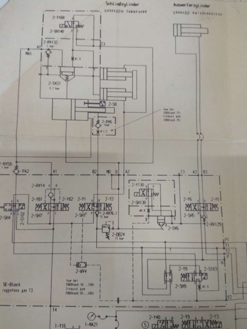

dedaborja писал(а): 20 сен 2020, 09:27 Дошло с 2-Y160. Фиг с ним. Не ответили на вопрос: "Ещё 2-Y81. Третий снизу. Что за магнит? "
Этот магнит открывает обратный клапан 2RV14, который в свою очередь дает возможность открыться клапану 2SV21, который в свою очередь вытесняемую жидкость направляет на зарядку мультипликатора.
Думаю что если клапан 2SV21 теряет герметичность и при первых движениях ещё не успевает зарядится мультипликатор 2S8 во время впрыска/охлаждения/..., а если временя охлаждения мультипликатор зарядится, тогда машина не знает что делать, нужно зарядить мультик, а он уже заряжен.

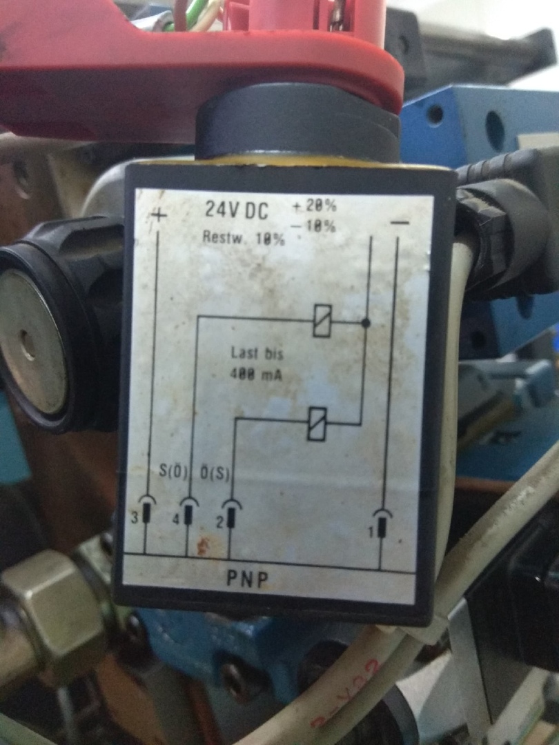

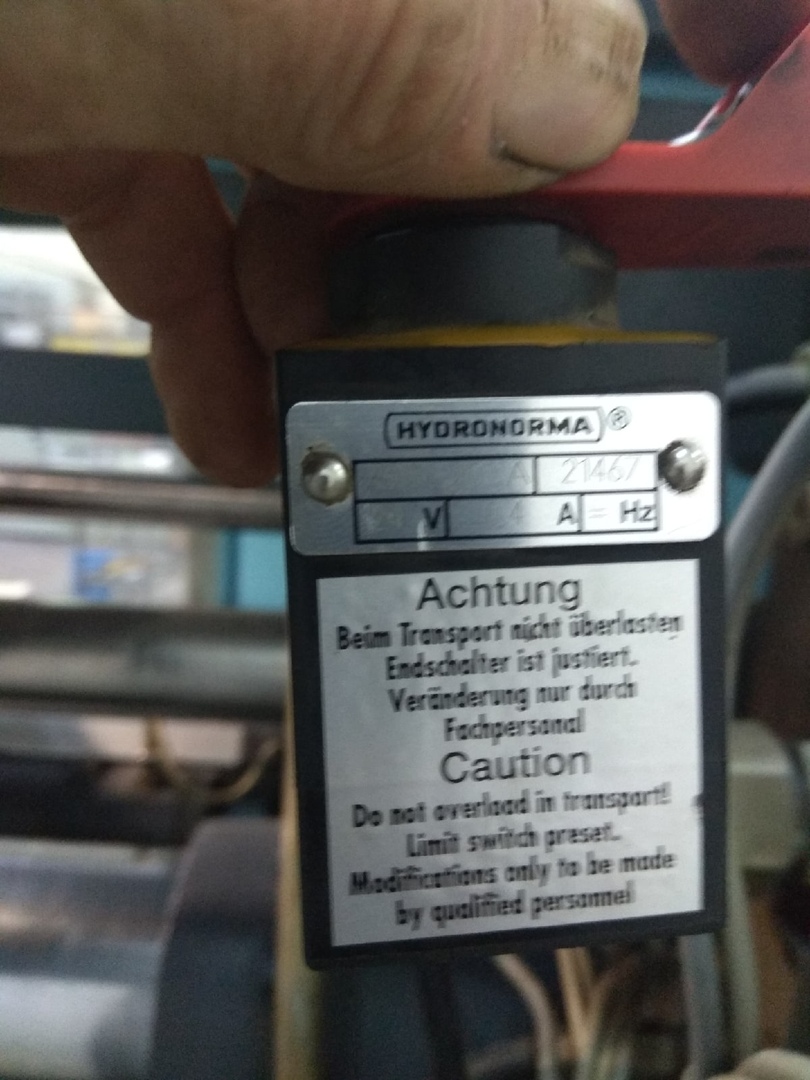

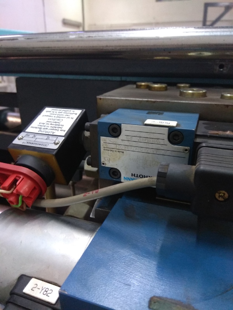

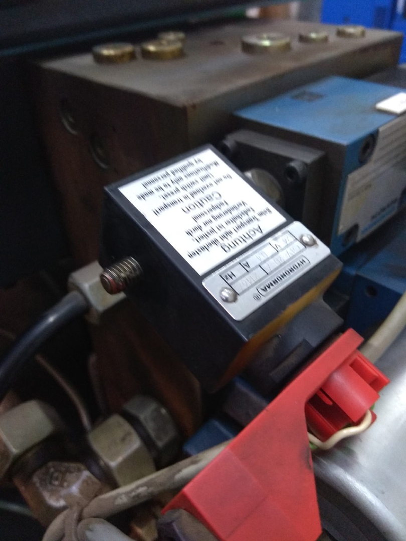

Всем добрый вечер. Появилось время поделиться результатами ремонта. Сразу скажу, в отчаянии стал осматривать все что есть на узле смыкания ПФ. И проверять, что есть на контроллере. И случайно наткнулся на датчик 2-S103.
Вот он.
Самое интересное далее...

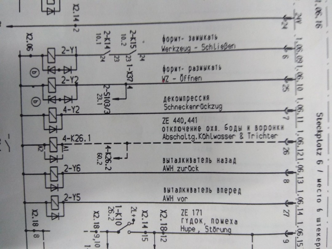

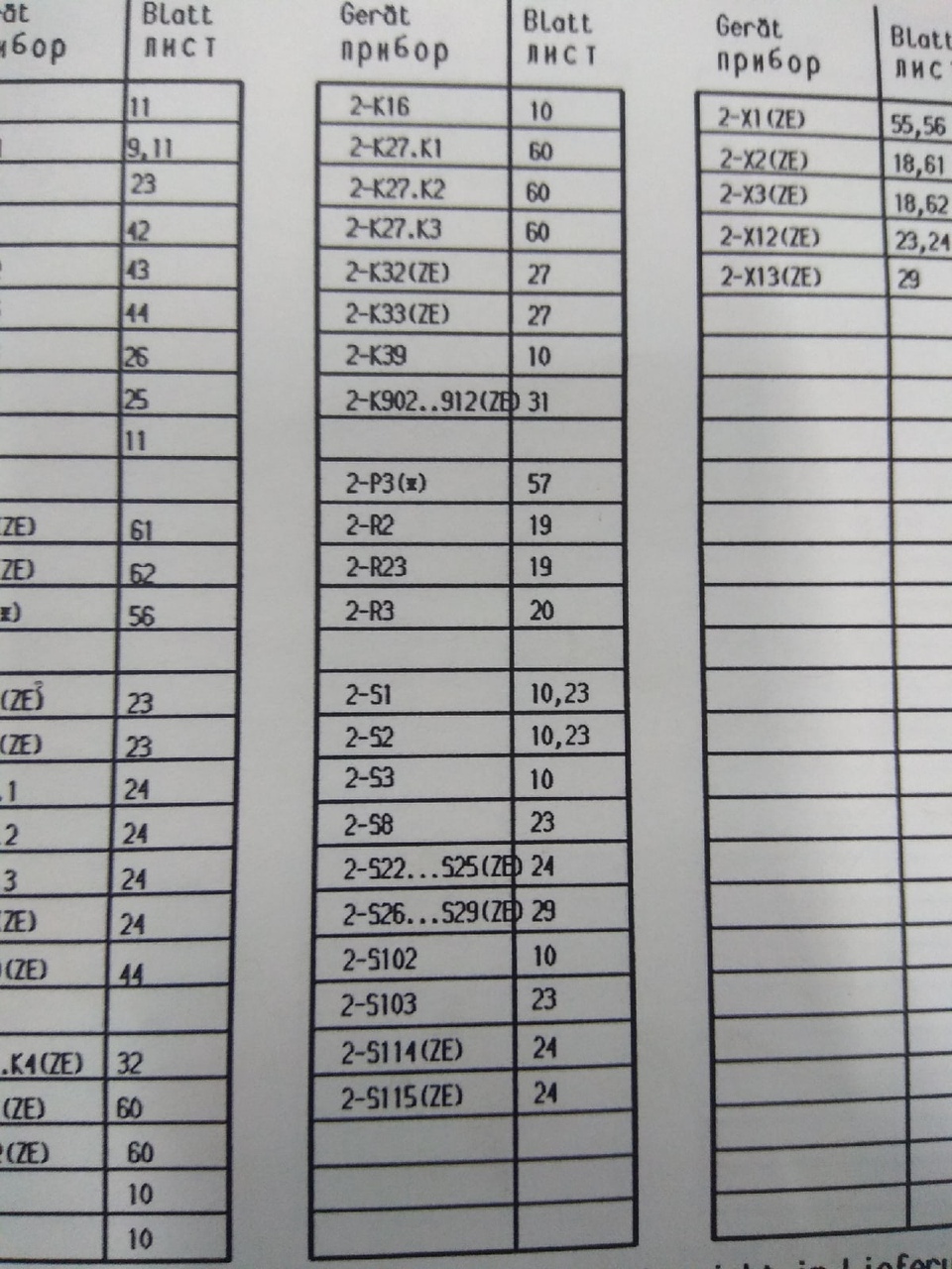

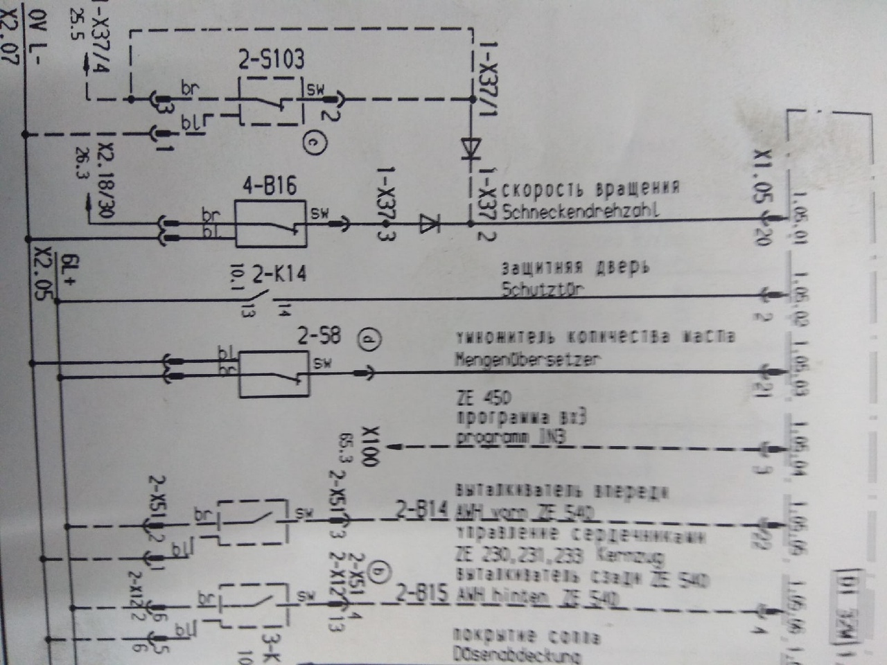

Схема подключения
Вот что есть в гидросхеме
Наконец, единственное упоминание об 2-S103 здесь

#79 Сообщение Val0266 » 28 сен 2020, 23:00
Теперь, как все это работает. Ко входу 1.05.01 через диод подключен датчик вращения шнека 4-B16. По нему оценивается скорость его вращения. Сюда же подключается через диод 2-S103. Включено по "или". Питание на него приходит с выхода 1.06.10 "Форму разомкнуть", а именно с 2-Y2. Вот здесь то собака и порылась. 2-S103 ничего не выдавал. Этот датчик стоит на распределителе 2-SH9. По сути он контролирует включение магнита 2-Y9.
Сейчас вопросы.
1. Нафига так было мудрить.
2. Датчик на схеме показан пунктиром, т.е. как дополнительная опция.
3. Так же пунктиром показана перемычка, замыкающая этот датчик. Нафига.
Суть ремонта. Снял датчик, повесил перемычку и все. При том, все по схеме!
