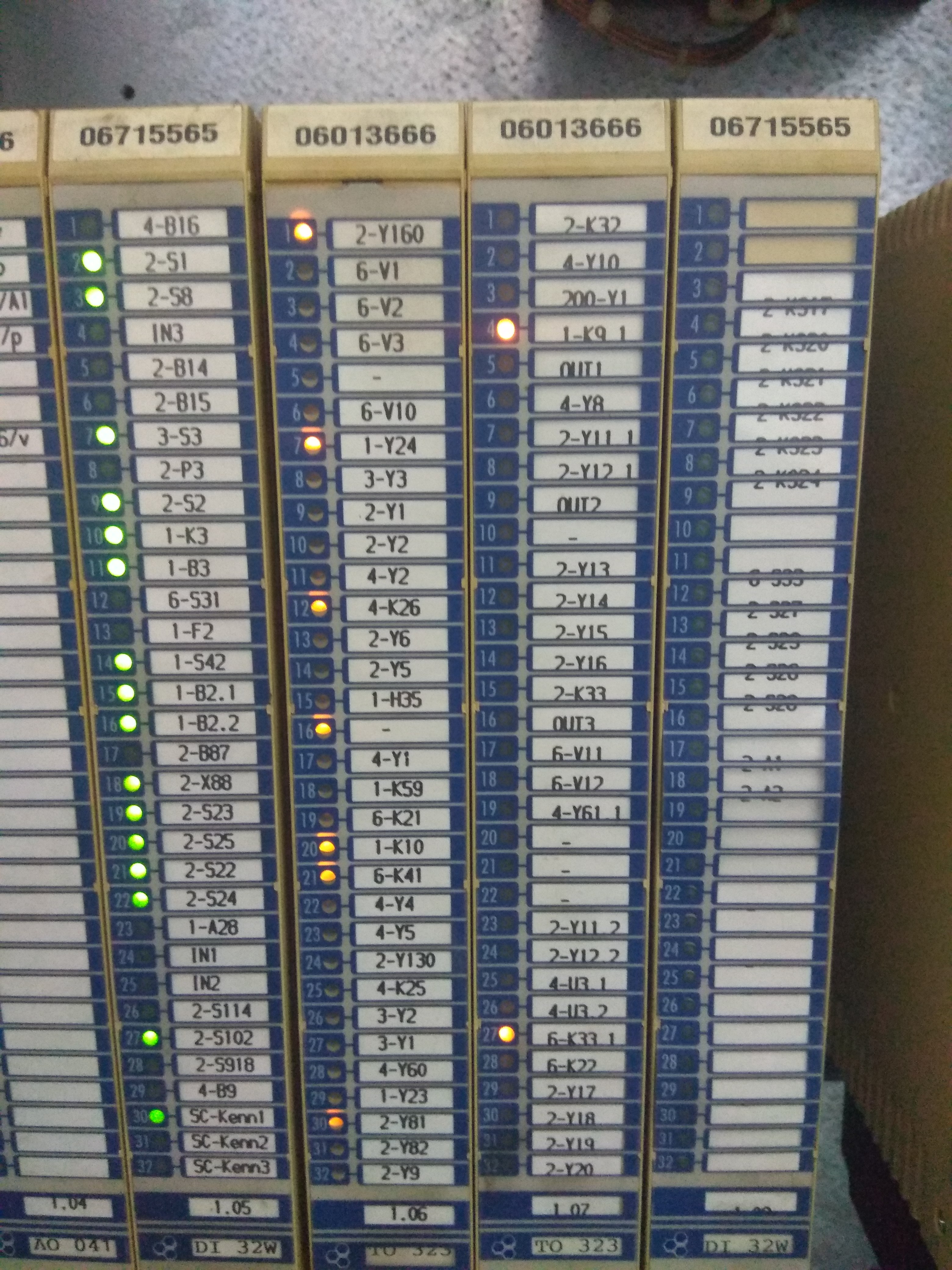

Всем привет. Очередная проблема вылезла на NC IV. После запуска машины по прошествии 10...15 минут перестает размыкаться ПФ. И в наладке, и в ручном, и в цикле. При этом показания линейки на ПФ вполне достоверные. Ошибку выдает "Не достигнуто конечное положение ПФ". Когда пытаюсь размыкать ПФ, Y2 включается на 0,5 сек, задание на насос не выдается. Можно было бы предположить, что проблема связана с нагревом плат, но... Платы AI (аналоговый вход их 2 платы) менял между собой. DI (цифровой вход, их тоже 2) менял между собой. Процессор с другой машины привез, поставил, загрузил. Эффекта никакого. Все остальные движения есть. Оставляю в покое машину мин на 10...15. Все включено. Пробую размыкать, получилось. Смыкаю, размыкать - опять так же. Ни на 1 мм не сдвинется, и ошибка конечного положения Пф. Мозг изломал, перелопатил все, время 4 дня убил, результата не добился. Машина 1996 г.в. С монохромным дисплеем.
PS. Пульт поменять нет возможности.

Val0266 писал(а): 15 сен 2020, 21:06 Ошибку выдает "Не достигнуто конечное положение ПФ". Когда пытаюсь размыкать ПФ, Y2 включается на 0,5 сек, задание на насос не выдается. Можно было бы предположить, что проблема связана с нагревом плат, но...
Задание на отвод приходит и через лимит времени выдаёт вашу ошибку - ну, не шмогла... Платы не трогайте, это не чпу-шная Н2-2, если встречали. За 0,5 секунд система находит запрещающее условие и стопорит магнит. Может быть смазка КРМ, может ещё что-то подобное. Наши операторы приспособились делать экстренный останов открытием двери. Чудеса бывают только в цирке. Хорошо бы посмотреть фото модулей входа-выхода с индикацией - только чтоб бирки читались.

#3 Сообщение Val0266 » 15 сен 2020, 22:04
КРМ нету. Системы смазки тоже. Фотки ща загружу. Мин 10 надо.

#4 Сообщение Val0266 » 15 сен 2020, 22:34
Не разобрался, как изображения добавлять. Однако получилось.

#5 Сообщение dedaborja » 15 сен 2020, 23:56
Манометр в момент попытки отрыва какое давление показывает? Не пробовали увеличивать давление размыкания на начальном участке? Может пропорциональники скорости и давления износились. Им больше других достаётся. Там нечему греться-остывать кроме, разве, масла. Может за допуск уходит?
Пы Сы. Не могу найти описание на машину, затерялось во флешках.

#6 Сообщение Val0266 » 16 сен 2020, 00:19
Все остальные движения на твердую 5. Все четко задается и отрабатывается. В момент отрыва из цилиндра смыкания давление сбрасывается! Когда форма просто в середине пути стоит, команды на движение назад нету. Это в ручном. А в цикле отрыв есть и давление сбрасывается.
ПыСы: если температура масла зашкалит, мотор отключится. А такого нет, и масло в норме 45 градусов.

#7 Сообщение Val0266 » 16 сен 2020, 00:35
У кого какая информация по бит-контролю есть? Как адресуются цифровые входы и выходы понятно, и посмотреть не сложно. Тяжелее с аналоговыми платами... охота увидеть, что с них в пульт передается. Хотя оно мне тоже вряд ли поможет. Вообще диагностики никакой. Я уж не говорю о том, чтобы к контроллеру комп подцепить и прогу-отладчик запустить... :wo)(ll:

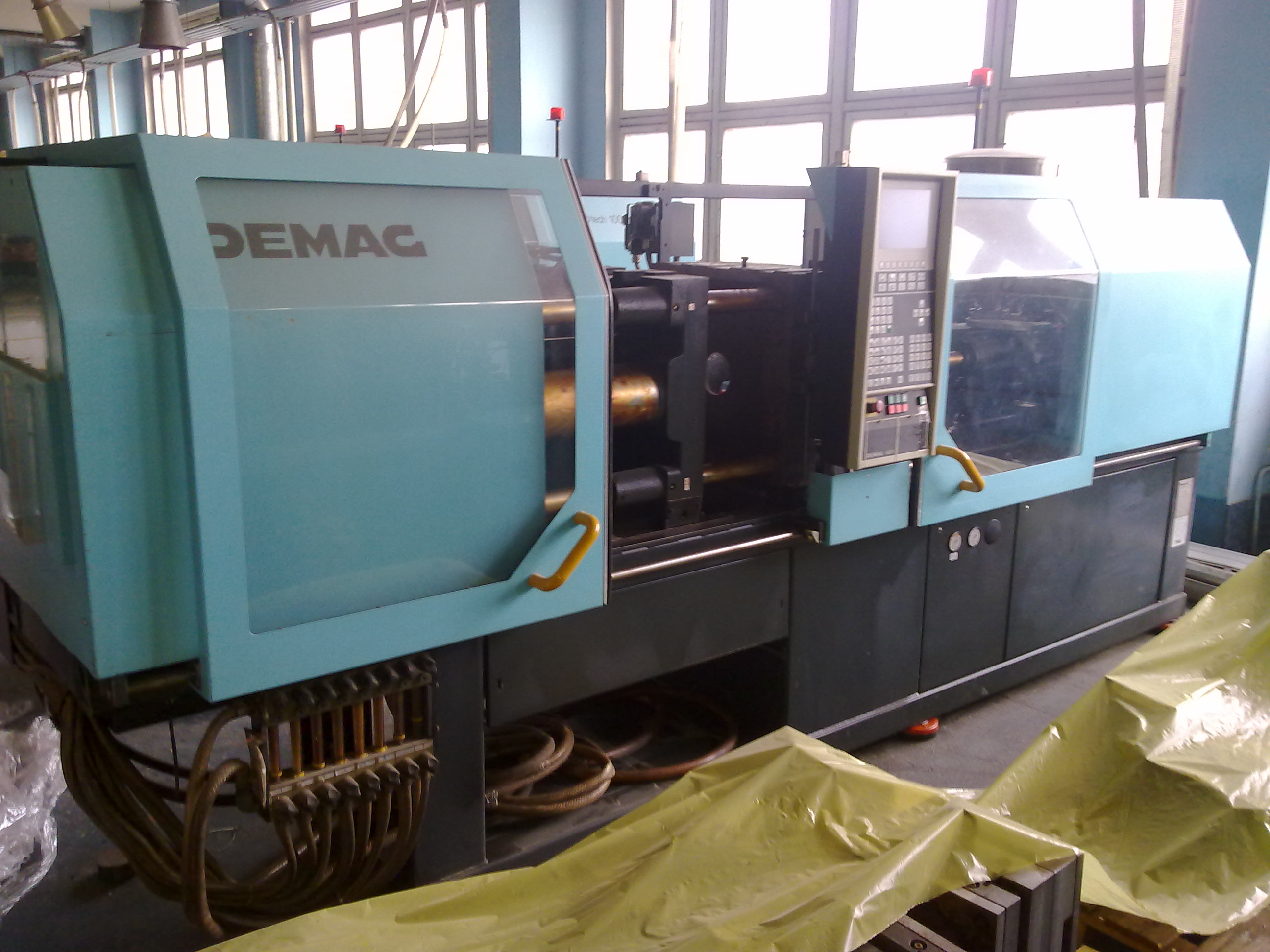

Val0266 писал(а): 15 сен 2020, 22:04КРМ нету. Системы смазки тоже.
Так у Вас DEMAG с гидравлическим узлом смыкания?
Это меняет ход мыслей.

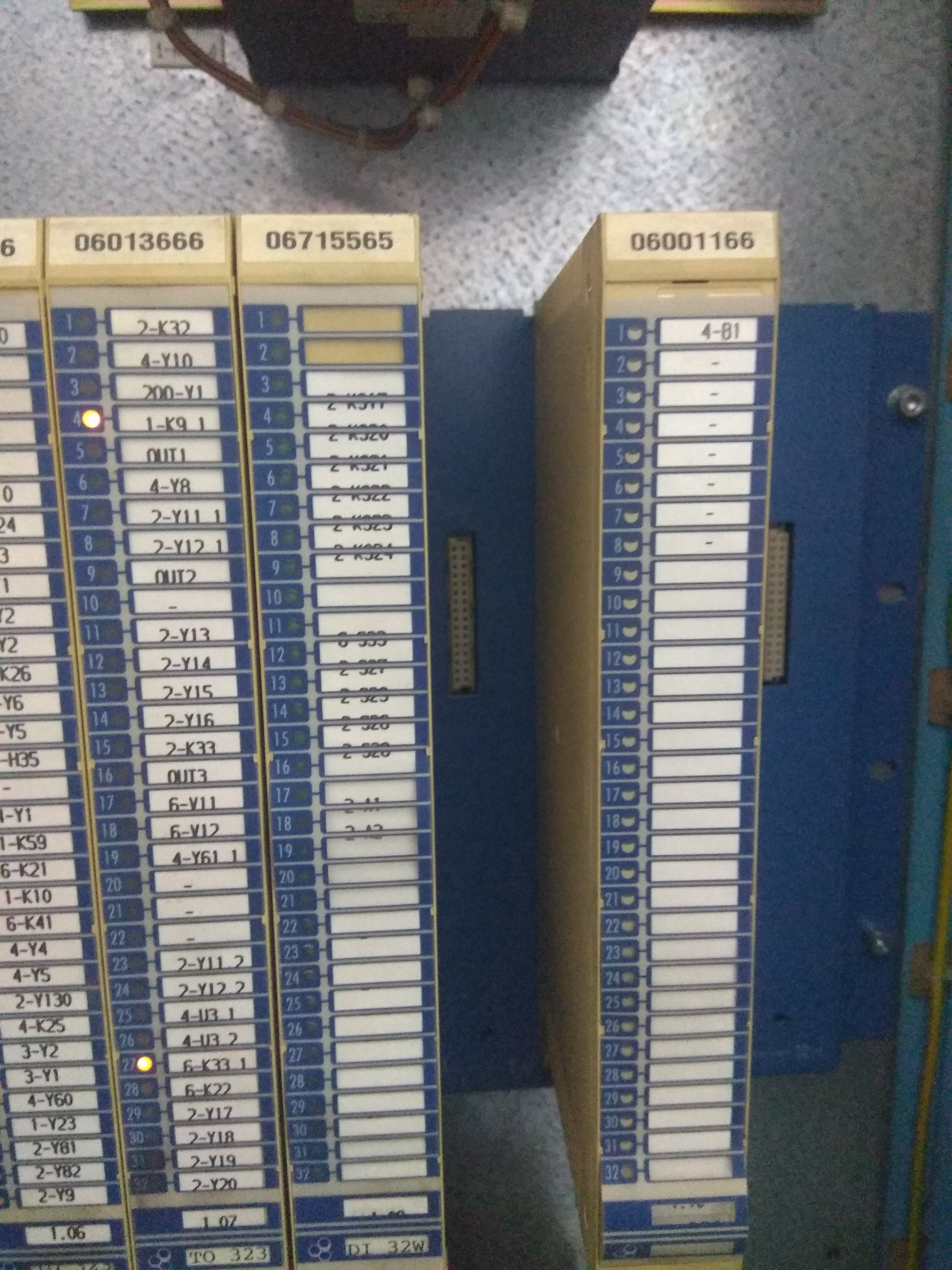

Артур69 писал(а): 16 сен 2020, 10:02 Ну не знаю . Что может за 15 минут так нагреться ?
Надо смотреть по схеме формирование сигнала на включение Y2. У Демагов эта команда подается через линейку конечников ограждения и датчик заступа, если он есть. Но до этого опрашивается ещё масса условий. Можно сделать так. В ручном держать кнопку "Назад", а кто-то в это время давит соответствующий шток на самом распределителе. Если поедет, то останется или ограждение, или сам распределитель. Как-то так.

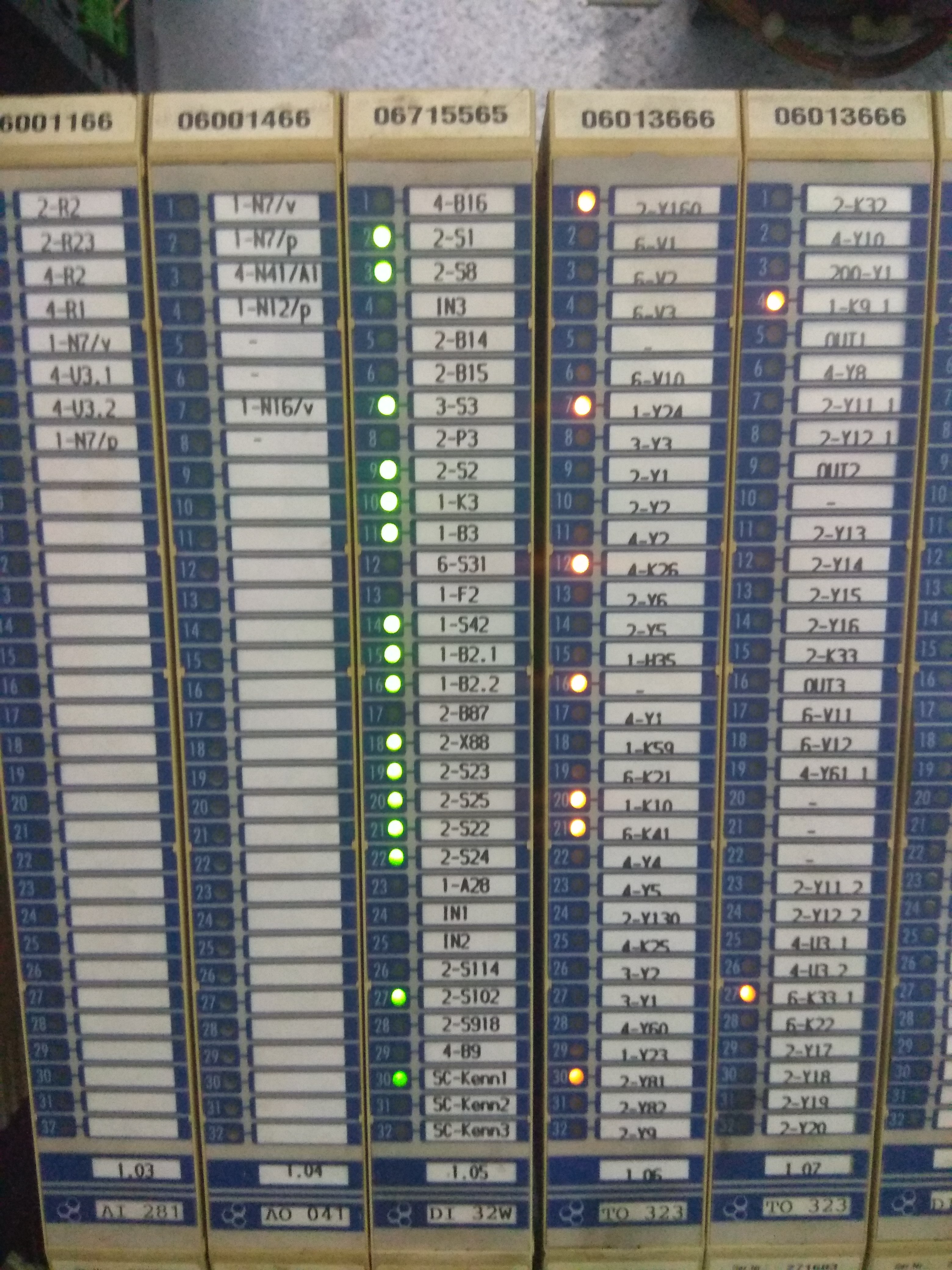

#16 Сообщение dedaborja » 16 сен 2020, 11:38
У страха глаза велики, но в нашей буче боевой, кипучей - глаза боятся, а руки делают.
Порядок действий такой:
* смотрим перечень приборов, ищем 2-Y2 -> находим страницу (например 39)
*на этой странице видим, что искомый элемент управляется выходом А16.7
*открываем листинг, перечень выходных сигналов (обычно в конце) и отмечаем, что А16.7 входит в программные блоки РВ42, 44, 48 (совпадения случайны).
*открываем соответствующие разделы листинга и по названиям РВ ищем относящиеся к ручному режиму. То, что нет отрыва формы в ручном режиме нам наруку - программа проще.
*находим А16.7 и рекурсивно собираем логику "И" для включения этого выхода. Читаем комментарий к каждому, входящему в функцию элементу и, если они физически существуют на машине, то проверяем их состояние по индикации или любым другим способом. Часто бывает, что в сборку "И" входят так называемые маркеры - промежуточные результаты логических операций, не имеющих физического представления. Ничего страшного: по оглавлению ищем например М107.2 и находим в соответствующих разделах логику их создания.
Такой путь гораздо продуктивнее дерганья плат. Хотя нет. Модули, обычно стоящие отдельно вне корзины контроллера, имеющие реле бывает, из-за этих реле, виснут. Механический контакт вещь ненадежная - взял и залип. Решать заменой или легким постукиванием с последующей обязательной заменой.

#17 Сообщение Val0266 » 16 сен 2020, 11:39
agent_serg писал(а): 16 сен 2020, 07:50
[/quote]
Да. Узел смыкания гидравлический. Один цилиндр смыкания. Мультипликатор. Пропорциональное регулирование насоса и по давлению и по расходу.

#18 Сообщение Val0266 » 16 сен 2020, 11:58
Артур69 писал(а): 16 сен 2020, 09:22
agent_serg писал(а): 16 сен 2020, 07:50 Так у Вас DEMAG с гидравлическим узлом смыкания?
Тогда может дело в ( Verriegelung) как это правильно назвать , помогите. Упорные клинья( что в голову пришло) . На них датчики на вход и выход . Или может один не до конца выезжать или на концевом контакт прыгает . Может просто коротко мигнуть и машина встала , а ошибки нету. Могу конечно ошибаться. На батенфельдах , старых , с подобной системой частая проблема. Или там другого принципа упор ?
Нет никаких клиньев. Эту конструкцию я знаю. Там все не так сделано.
Машина такого исполнения.

[/quote]Надо смотреть по схеме формирование сигнала на включение Y2. У Демагов эта команда подается через линейку конечников ограждения и датчик заступа, если он есть. Но до этого опрашивается ещё масса условий. Можно сделать так. В ручном держать кнопку "Назад", а кто-то в это время давит соответствующий шток на самом распределителе. Если поедет, то останется или ограждение, или сам распределитель. Как-то так.
[/quote]
По схеме все просто. 2-Y2 подключен к выходной плате контроллера. На распределитель давить дело пустое, на насос задание никак не сделать.

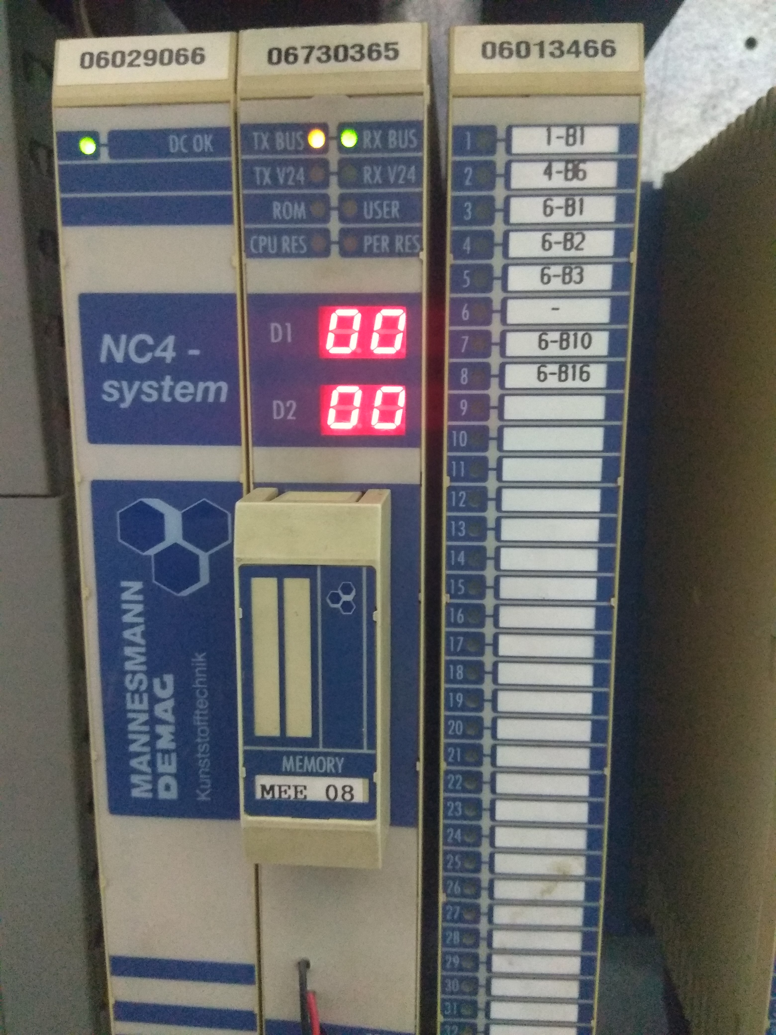

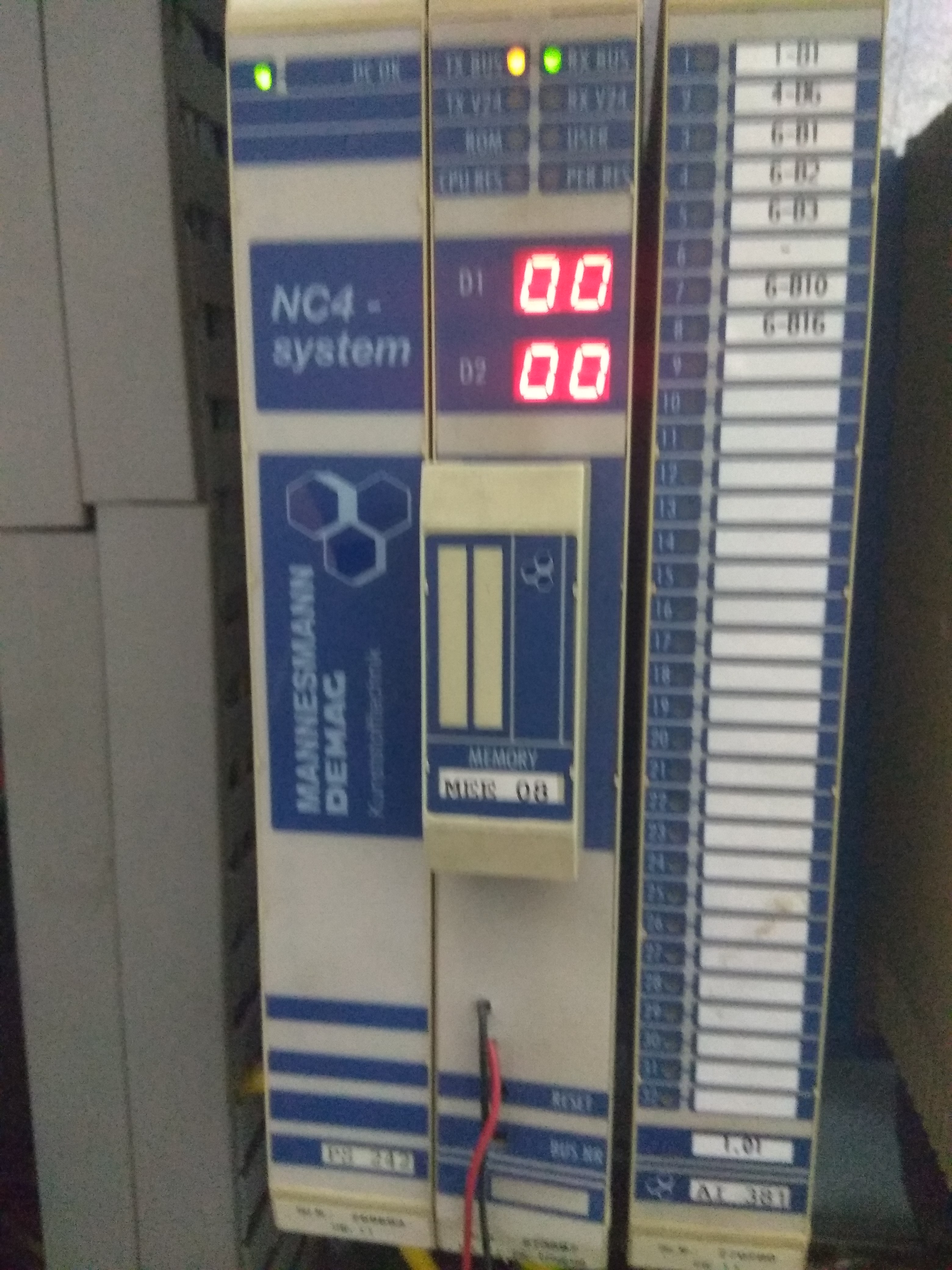

dedaborja писал(а): 16 сен 2020, 12:29 Sigmatek? Которая из Австрии? Вроде нормальная, дружелюбная фирма. У Вас тип Sigmatek SDD310? Дайте шильдики и полную информацию по оборудованию. Это непорядок - вслепую рабоать.
Процессор CP 126. Их там два. Один на управление машиной, другой на горячий канал. Я ж фотки выше выкладывал. Машина Ergotech 100-310 System. 1996 г.в. Пульт с монохромным дисплеем. Связь пульта с контроллером по CAN-шине. Загрузка ПО с 3,5" дискет.
ПыСы: я может че нить не нахожу в итернете... Попробуйте меня убедить в дружелюбности Sigmatek. Буду очень признателен.

#25 Сообщение Val0266 » 16 сен 2020, 13:25
Ээээ... Сейчас пошарил на просторах интернета. Инструмент для Sigmatek это Lasal Tool. Тока вот скачать его негде. Все отсылают к разработчику. Ценник там, будет наверное с 5-ю нулями. :sh_ok:
